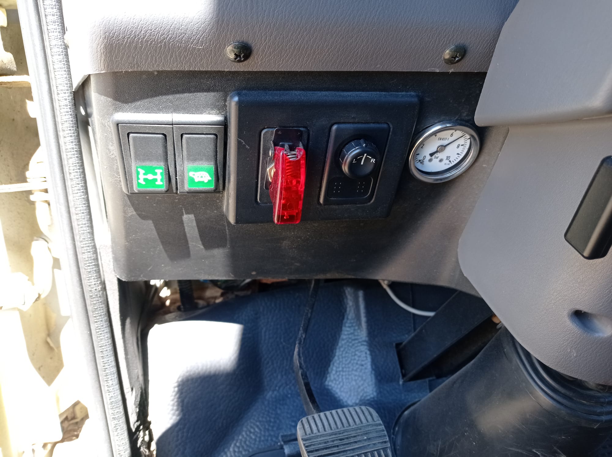

Bonjour à toutes et tous,
Je suis à la recherche d'un mode emploi ou de fonctionnement de la boîte de transfert pour le passage du mode 4X2 au mode 4X4 sur un Nissan Cabstar transformé par Pere Maïmi.
Voici les éléments en phioto.
D'avance merci pour vos retours et merci de votre bienveillance!

a priori pour tes boutons de tableau de bord tu as le passage en 4x4 a gauche
les vitesses lentes (la tortue)
et le bouton rouge protégé doit être ton blocage de dif arriere (je ne sais pas si tu en as un a l'avant)
et du coup j'ai une question qui me brule les levres forcément si tu viens d'acheter le véhicule tu as le contrôle technique en ta possession, et du coup avec sa cellule (a moins qu'il n'ait été présenté sans) le banc de freinage indique combien par essieux en daN ?
edit: quoi que tu as un gonflage des pneus au tableau de bord on dirait ? ce doit donc être le compresseur ce bouton rouge, gonflage/dégonflage et mano de pression plutôt ?

Merci Hippo pour ton aide. En effet, je ne vais pas m’amuser avant d’être bien certain du fonctionnement. Pas de soucis, je prends bonne note pour trouver via les sujets de discussion les personnes susceptibles de m’apporter les réponses à mes questions
. Et oui, la société est malheureusement ainsi, nous avançons moins désormais dans la création de liens et j’avoue que cela est dommage. Heureusement cela n’empêche pas de créer des contacts et ce forum d’échanges en est la parfaite illustration.
Bien vu mais mon véhicule n’est pas celui apparaissant dans l’annonce le bon coin même si la base du porteur est identique.
J’ai bien regardé le contrôle technique et je n’ai que le freinage en pourcentage d’efficacité par essieu sur le PV, mais pas en daN.
Le bouton rouge est bien le blocage du différentiel car pas de gonflage/dégonflage. Le manomètre correspond à la pression la bonbonne d’air qui alimente en partie le fonctionnement de la boîte de transfert en mode pneumatique. Donc si je comprends bien, je dois lever le bouton de blocage différentiel, puis actionner bouton vitesse lente ou 4x4. En fin d’utilisation de l’un des deux modes, je rabaisse le bouton du mode sélectionné puis je débloque le différentiel, vous êtes ok avec ce mode opératoire ?!

alors non , comme dit plus haut déjà tu n'as pas de differentiel central dans la boite transfert normalement sur ce model, encore que j'ai un gros doute car d'un coté nous avons vieux newone qui s'est procuré un differentiel atleon de chez pere maini qui n'est pas 4x4 permanent ... alors que Nomade qui a un cabstar comme toi ne jure que par les 4x4 permanents du coup le doute s'installe dans ma tête.Le bouton rouge est bien le blocage du différentiel car pas de gonflage/dégonflage. Le manomètre correspond à la pression la bonbonne d’air qui alimente en partie le fonctionnement de la boîte de transfert en mode pneumatique. Donc si je comprends bien, je dois lever le bouton de blocage différentiel, puis actionner bouton vitesse lente ou 4x4. En fin d’utilisation de l’un des deux modes, je rabaisse le bouton du mode sélectionné puis je débloque le différentiel, vous êtes ok avec ce mode opératoire ?!
mais quoi qu'il en soit on ne bloque un différentiel (que ce soit central d'abord, puis arriere , puis finalement avant quand on en a un) que lorsque ça patine et que la progression en 4x4 ne peut plus se faire sans celà.
le différentiel est nécessaire pour autoriser les roues a tourner a des vitesses différentes, ce qui est nécessaire tout le temps sauf en ligne droite.
le blocage est nécessaire lorsque les roues patinent car si une seule des roues motrice perd l'adhérence tout le couple part vers celle ci.
donc on ne commence pas par bloquer un dif, on fini par cette solution lorsque les autres ne suffisent pas.
a voir donc si le bouton rouge est bien le blocage de dif et ça fait sens qu'il soit lumineux et protégé pour ne pas être actionné de maniere intempestive ce qui serait dangereux pour la mecanique et pour toi car un véhicule qui a le ou les dif bloqués a la facheuse tendance a vouloir aller tout droit pour la raison évoquée au début.

Donc en partant de la gauche, le bouton pour craboter le pont avant, le bouton pour passer en courte, l'inter rouge qui coupe le bouton des courtes, le bouton de réglages des rétroviseurs
, et un mano de pression d'air, il doit y avoir une cuve entre le compresseur et les pistons, c'est monté en option pour ceux qui veulent pouvoir bénéficier d'une réserve pour gonfler les pneus par exemple.
Précision : L'interrupteur avec le dessus rouge, c'est une sécurité pour éviter de passer les courtes par inadvertance. Donc passage de courte en deux temps, bascule de l'inter puis appuie sur le bouton des courtes. Dans ce cas le compresseur est en direct sur un plus après contact.
Donc la Bt est sans différentiel central, le véhicule est donc propulsion puis 4X4 quand on crabote.
Pour résumer, on actionne l'inter du compresseur histoire d'avoir un peu d'air, (mais avec la cuve ce n'est pas systématiquement nécessaire s'il reste assez de pression pour actionner les pistons de commande) puis on peut appuyer sur la commande qui nous intéresse, sachant que les courtes fonctionnent aussi bien en 2 qu'en 4 roues motrices, et que les longues fonctionnent aussi en 4X4, donc tout est au choix fonction du besoin. Par contre les commandes se passent à l'arrêt. Et effectivement on évite d'utiliser le mode 4X4 sur des sols qui ne permettent pas le ripage des pneus, sinon il y a de grosses contraintes dans les demi arbres car il n'y a pas de différentiel central.
Une photo de ton camion serait intéressante, ça se trouve je le connais. Tu es dans quel coin ?

bon ben maintenant que sebidon a confirmé que tu avais bien l'ordre des contacteurs, ton explication sur l'ordre dans lequel les utiliser était juste.
tu as juste utilisé le terme "blocage de dif" au lieu de "crabotage du transfert" ce qui est une erreur de vocabulaire assez classique par ici .
donc effectivement il faut commencer par craboter le transfert pour passer de 4x2 a 4x4 (et non "bloquer son dif" chose qu'on ne fait qu'en dernier recours )
mais l'ordre utilisation des contacteurs était correcte elle .

- Messages : 22629
Re: Nissan Cabstar 2006 BT Pere Maïmi
tu as raison mais ça n'a pas de sens de parler de bloquer son différentiel central quand on en a pas bien évidement, c'est pourquoi c'est la première question qui se posait, s'il y en avait un ou non.
ce sont des abus de language, comme pour ceux qui disent qu'ils ont flingué leur différentiel de pont quand ils parlent en fait du couple conique. ils ne sont pas loin l'un de l'autre mais ça n'a pas la même fonction.
ma remarque était en réponse a ceci
en fait oui on peut commencer par bloquer son dif arriere sans forcément passer en 4x4 (quand on a un blocage de dif arriere naturellement...) si ça suffit pas on passe en 4x4 et préférablement on oublie pas de débloquer le dif arriere.
si ça patine toujours alors on rebloque l'arriere...puis en dernier lieu l'avant si on a un blocage avant aussi
c'est juste pour être précis ... et quoi qu'il en soit suivre la procédure donnée par seb. plus haut
JulienM a écrit : 04 janv. 2023 07:13 ... Donc si je comprends bien, je dois lever le bouton de blocage différentiel, puis actionner bouton vitesse lente ou 4x4. En fin d’utilisation de l’un des deux modes, je rabaisse le bouton du mode sélectionné puis je débloque le différentiel, vous êtes ok avec ce mode opératoire ?!
Encore bravo pour l’animation et la modération de ce forum..précieux![]()

Pour résumer pour le cabstar:
- les lentes/courtes sont indépendantes du choix 4X2/4X4.
- il n'y a pas de différentiel central donc quand on crabote le pont avant c'est comme si on avait un différentiel central et qu'il était bloqué. C'est pour cela qu'on ne passe le 4X4 que sur un sol qui permette le ripage des pneus (neige, boue, gravier, sable, etc mais surtout pas sur goudron surtout l'été !)
- sur les versions HD et 45-13 on a le différentiel arrière à glissement limité, pas un must mais c'est une aide.
- Le blocage du différentiel de pont arrière existe en option mais seulement sur le F24.
- le différentiel du pont avant est libre.
Donc dans l'ordre des choix à faire :
1) on adapte ses rapports fonction des besoins de couple, de vitesse et de frein moteur, donc ça inclut le choix des courtes/longues aussi bien que des rapports 1 à 5 et MA
2) fonction de la motricité on choisi le 4X2/4X4.
Pour les commandes/boutons:
1) on s'arrête ! (pour carboter/décraboter on accepte une faible vitesse 10kms/h environ en ligne droite)
2) on change de gamme de boite et/ou on crabote/décrabote le pont
- pour craboter/décraboter on appui sur le bouton de gauche
- pour changer de gamme de boite on actionne l'interrupteur de "sécurité" puis on actionne la commande tortue
petit plus, dans un épingle sur piste, si la motricité le permet c'est utile de décraboter le pont avant afin d'améliorer la capacité de tourner. Comme sur le sable c'est utile de se mettre en 4X4 avant de se planter
