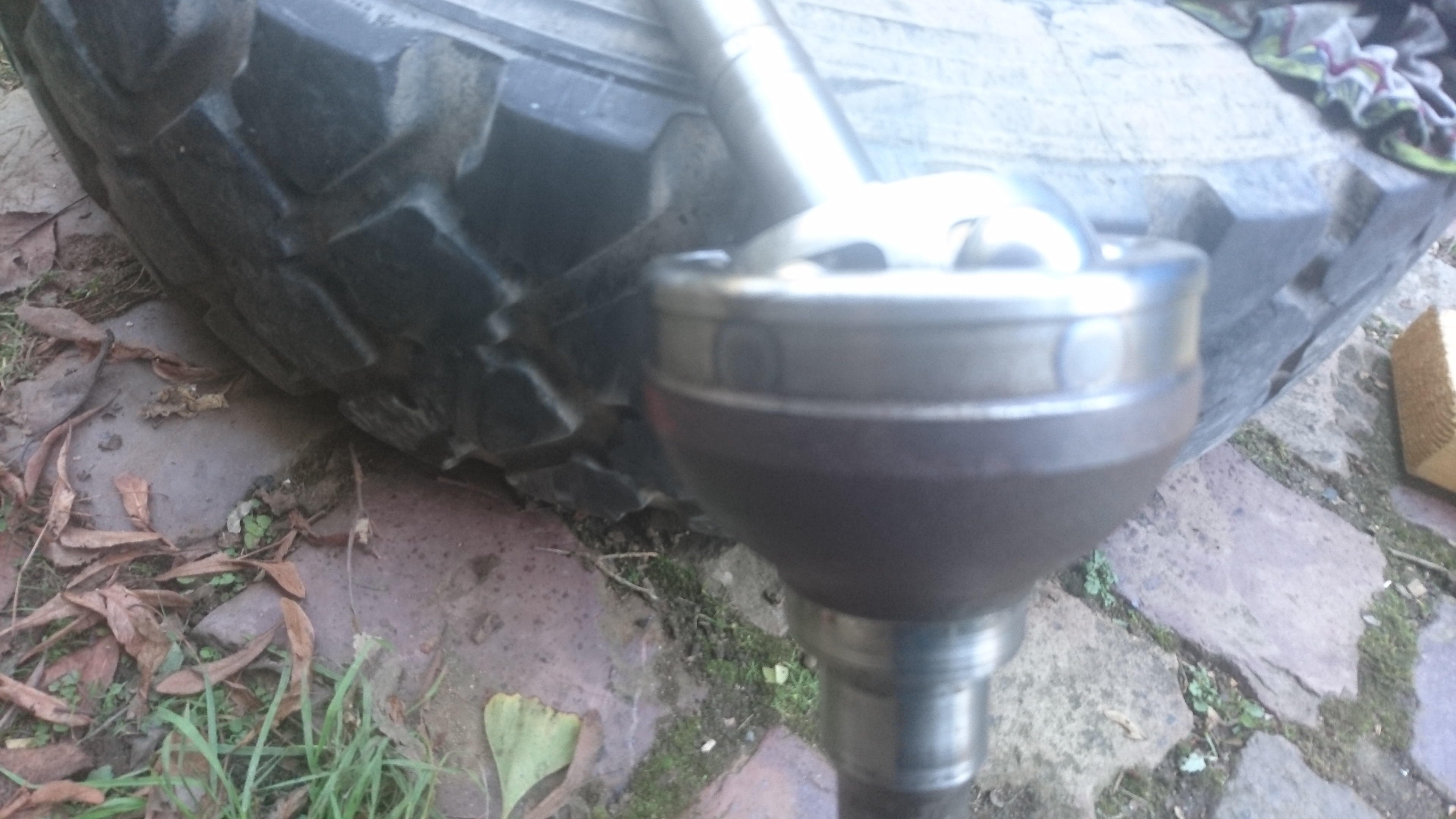

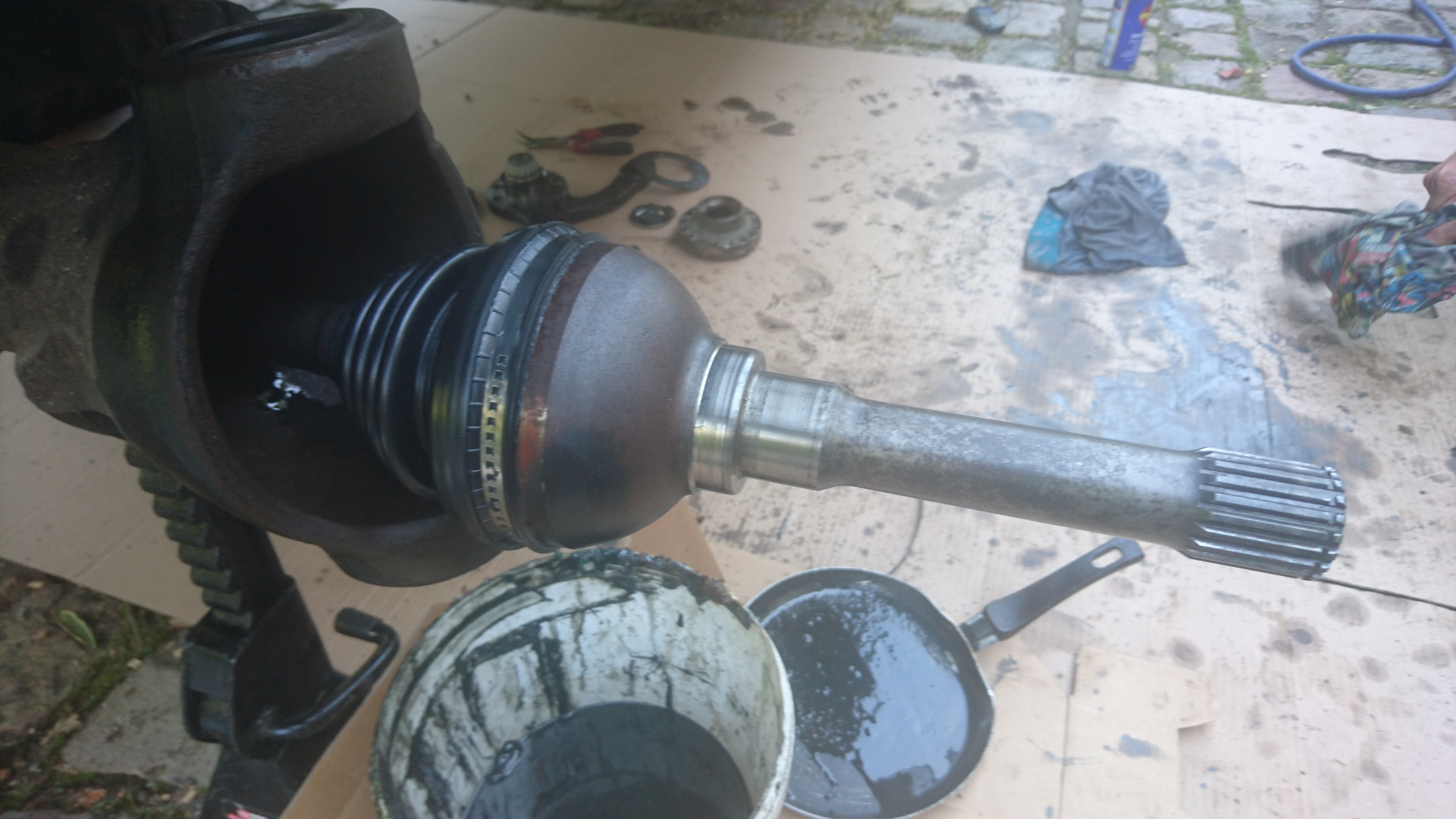

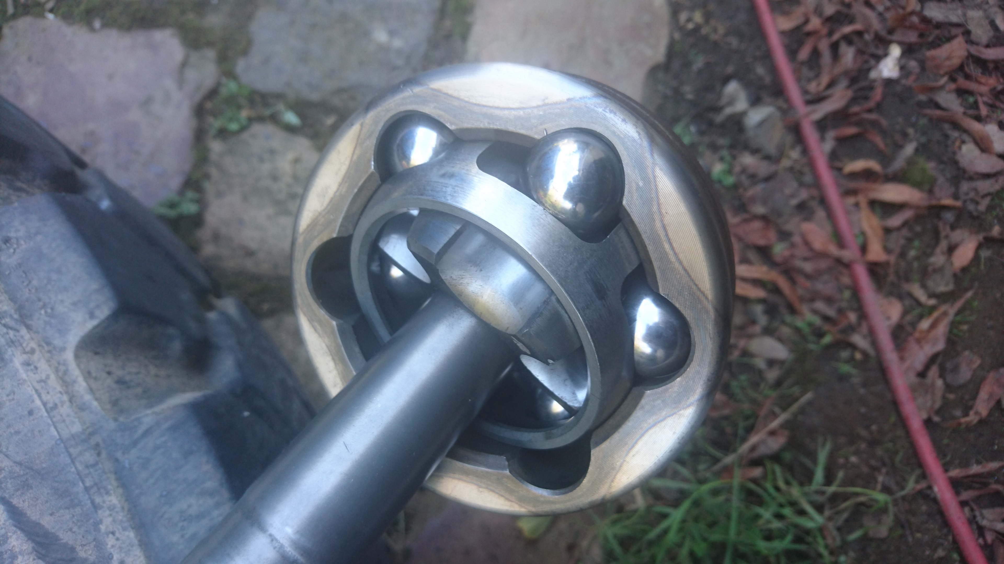

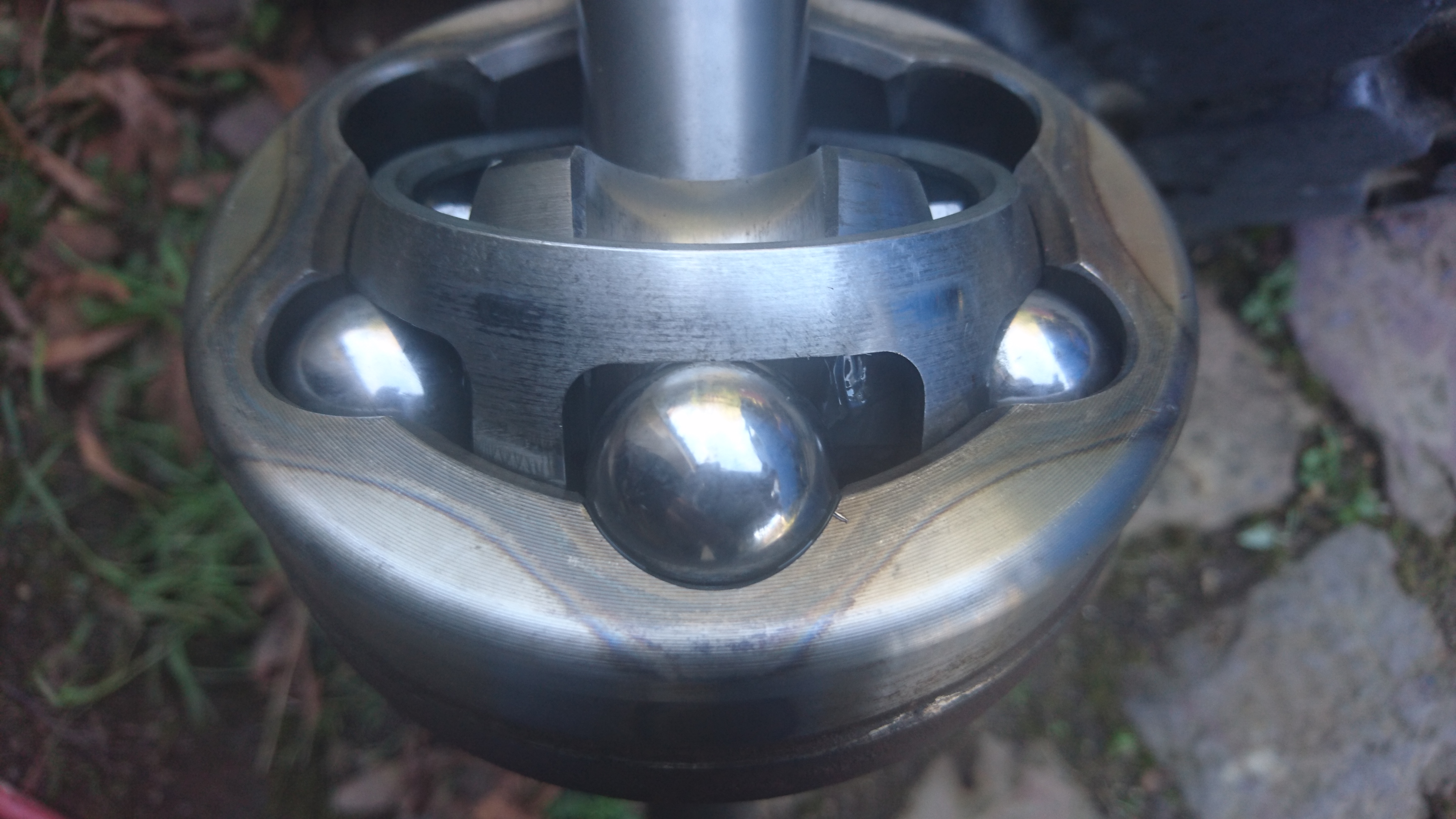

La graisse présente dans les bols montre bien que les soufflets de cardans sont morts...

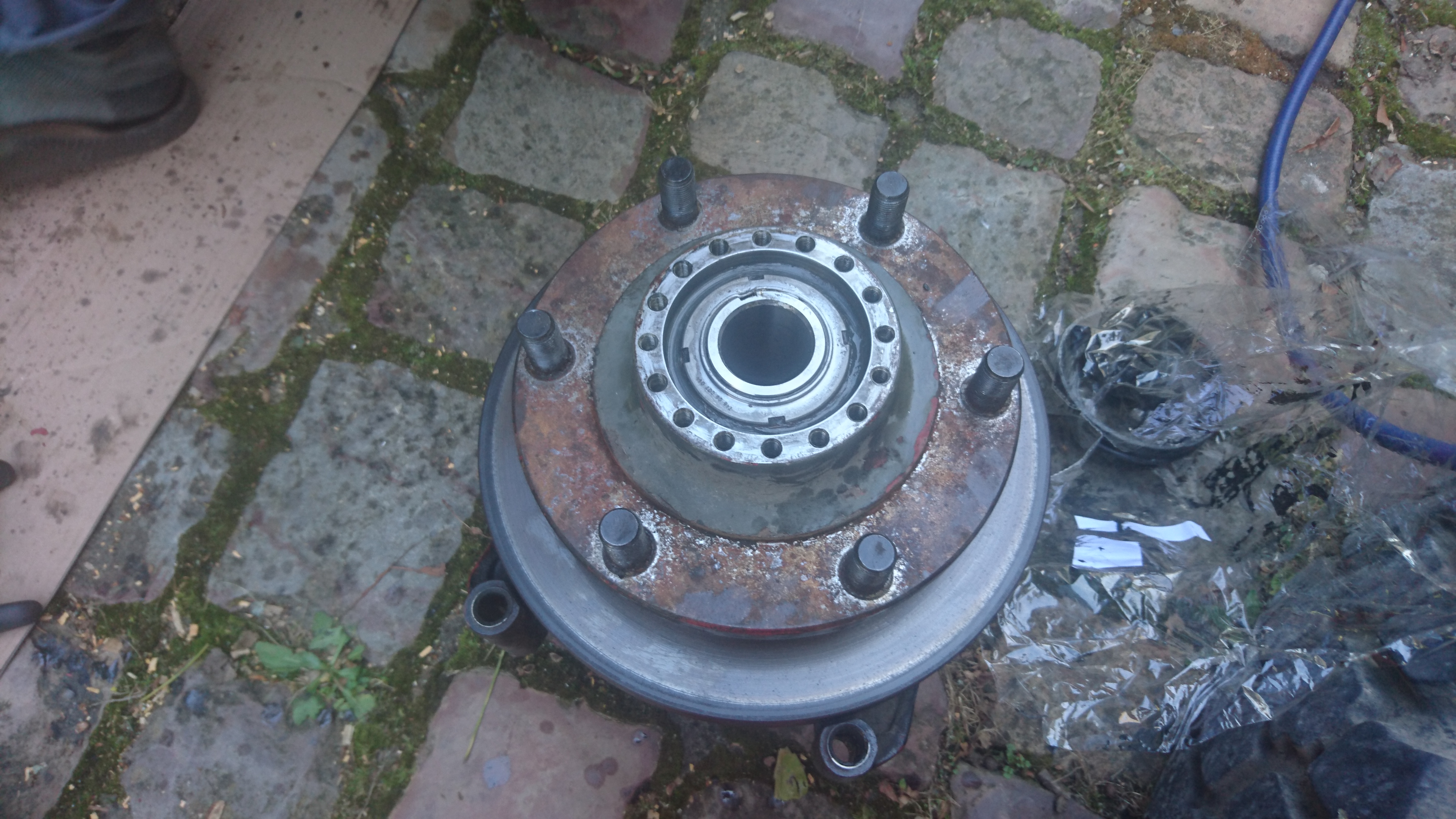

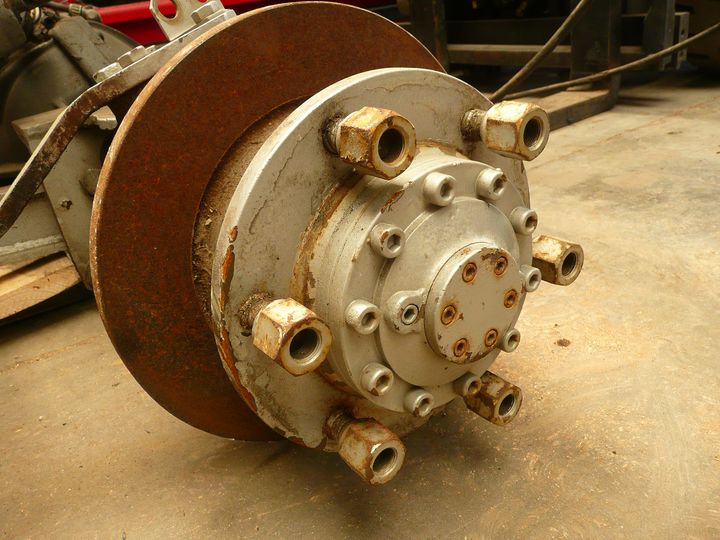

Enlever les 16 vis BTR de la flasque de moyeu (Si une vis refuse de coopérer, on peut lui couper la tête à la meuleuse, il n'y a aucun pas de vis dans la flasque elle-même).
A l'aide d'une pince à circlip, enlever ensuite le circlip A puis la coupelle (attention il y a un joint torique derrière la coupelle, le conserver)
Enlever le circlip B qui maintient la flasque sur le demi-arbre de roue, puis enlever la flasque elle-même en tapotant doucement avec un maillet ou petit marteau sur tout le pourtour de celle-ci ( :arrow: éviter de taper juste au dessus des trous de vis allen car l'épaisseur de métal est très fine à ces endroits là)
Il faut ensuite enlever l'écrou de moyeu qui tient le roulement de roue en place sur la fusée.
L'écrou en question est a usage unique, il est en alliage assez tendre et a été verrouillé au montage par un coup d'outil qui le déforme à un endroit pour empêcher qu'il se desserre en roulant et que la roue se barre, ce qui ferait désordre.
Pour le démonter il faut donc redresser cette partie déformée pour le libérer, puis le dévisser avec un outil fait maison comme sur la photo (en rouge), ou essayer de le faire tourner avec un petit burin en tapant doucement dans les encoches de l'écrou. De toutes façons l'écrou ne sera pas réutilisé.
Enlever cet écrou demande pas mal de patience, mieux vaut prendre son temps pour ne rien abimer.(à part l'écrou évidement)
Ici l'écrou avait été "trop bien" vérouillé, il a fallu percer juste au dessus de la partie déformée pour la faire sauter.
Attention à ne pas abîmer la fusée

Retirer le demi-arbre de roue délicatement pour ne pas abimer le joint-spi qui est à l'autre bout dans le nez-de-pont.
Attention: en retirant le demi-arbre de roue côté droit, une partie du mécanisme de blocage de différentiel tombe à l'intérieur du nez de pont (c'est inévitable), donc à partir de cette étape il faudra obligatoirement ouvrir le nez de pont pour pouvoir remonter le demi-arbre.
Séparez bien les pièces par côté pour éviter de les mélanger, ce sera plus pratique au remontage :roll:

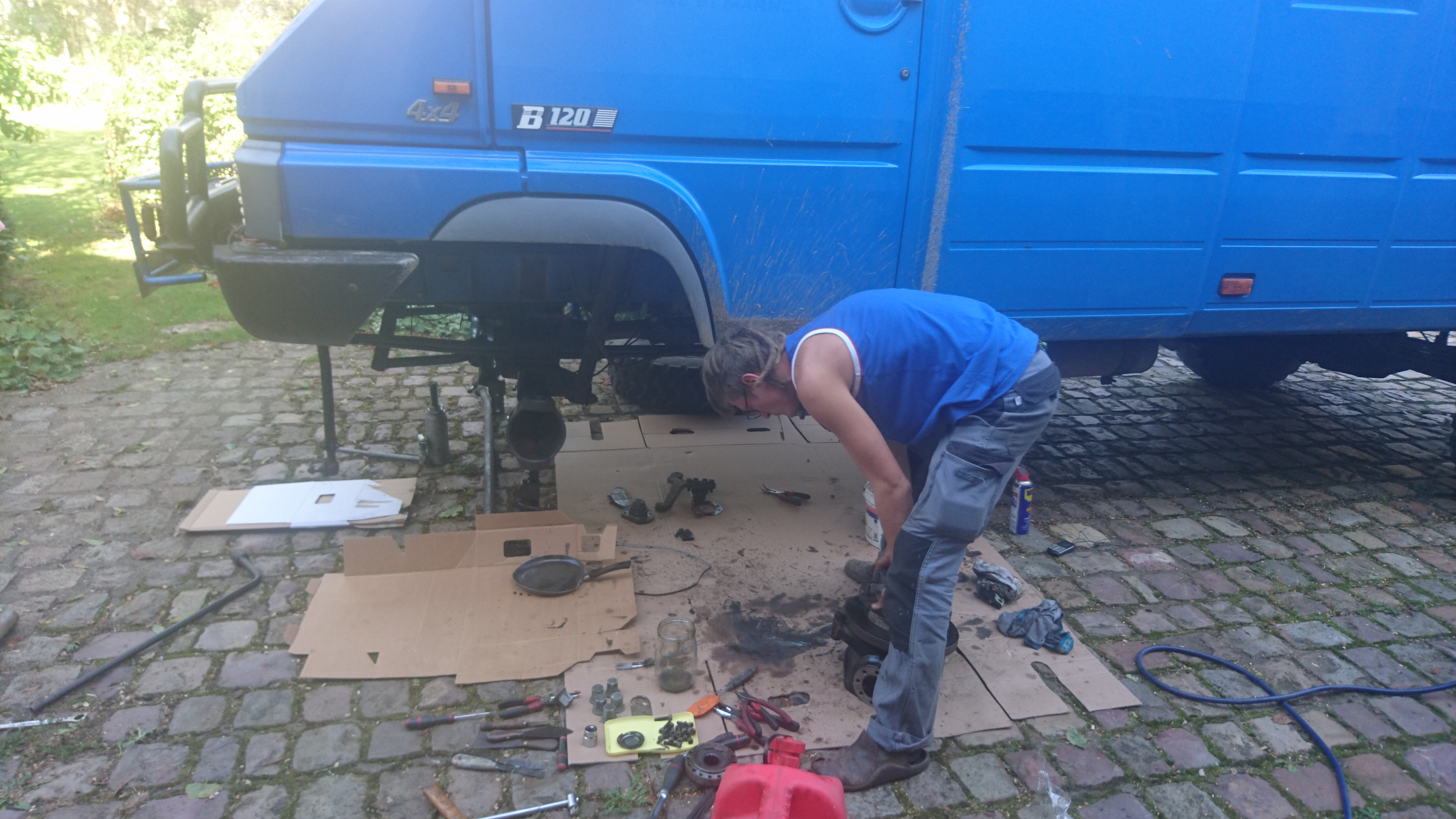

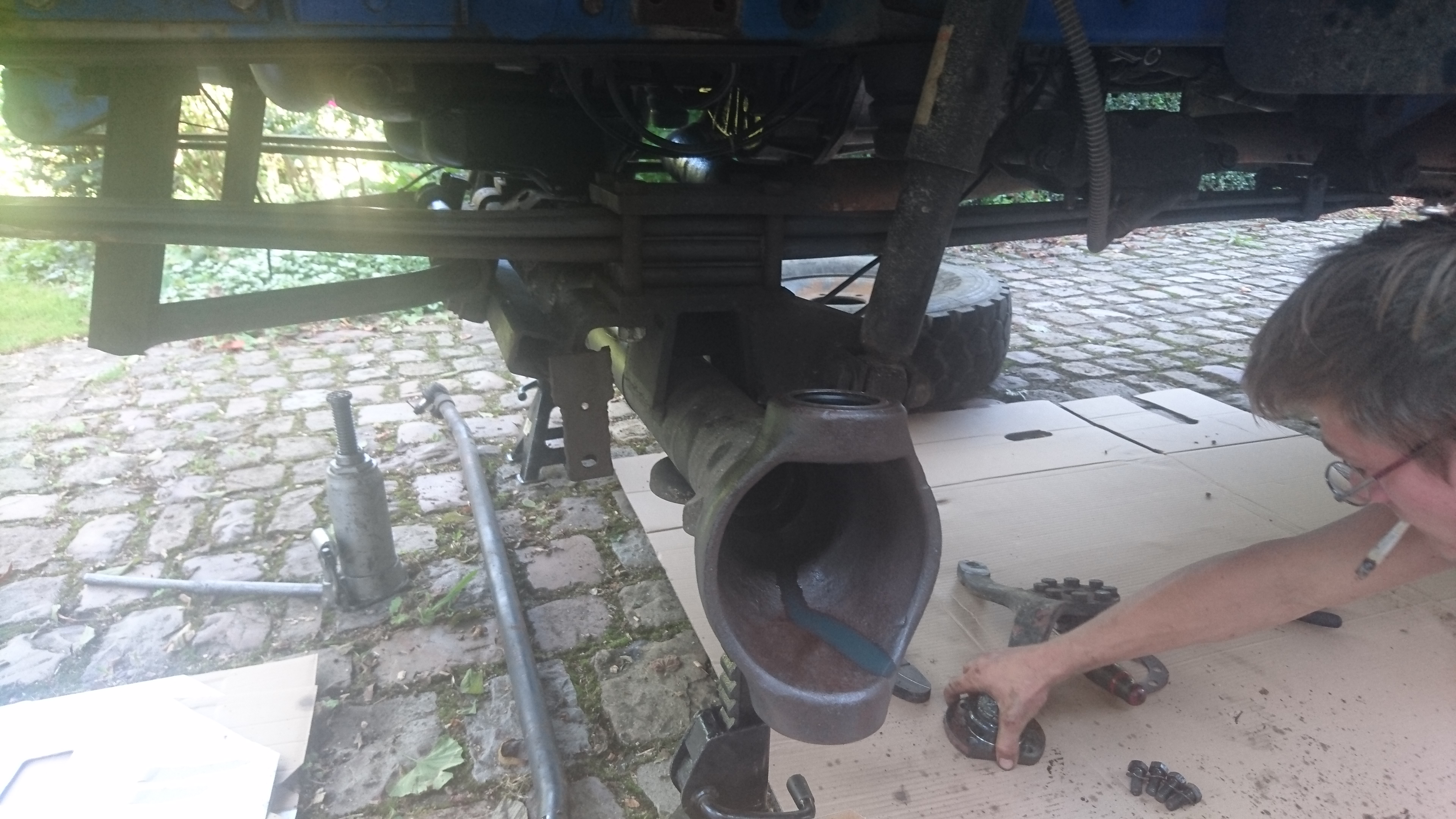

- Il faut maintenant désaccoupler le pont du châssis:
Si comme moi vous n'aviez pas de platine de treuil ou pare-choc suffisamment solide sur lequel vous prendre dès le début comme indiqué en début de post, il faut maintenant pour pouvoir continuer, se débrouiller pour maintenir le camion en l'air tout en libérant le pont avant.
Nous avons choisi de faire reposer le camion sur des profilés rectangulaires que nous avons sanglés sous les lames juste derrière le pont, et posés sur des parpaings.
Défaire la fixation basse des amortisseurs (attention les amortisseurs d'origine se détendent dès qu'ils sont libérés)
Si vous avez des Koni, pas de problème ils ne se détendent pas.
Déboulonner les paquets de lames, ce qui libère par la même occasion la barre stabilisatrice
Défaire l'arbre de transmission avant, les tuyaux pneumatiques du blocage de différentiel, et descendre le pont.
Récupérer les cales triangulaires qui étaient sous les lames. Faire très attention à leur sens de montage ce sont elles qui sont à l'origine de l'angle de chasse du pont.

après les plaquettes...les entraxes...les étriers...je prend les paris que les moyeux de Brimont brutt et de B110 sont les memes...et plus si affinité :mrgreen:
ah non..perdu il n'y a que 10 vis sur ceux là...
edit 14042024 les étriers et plaquettes n'étaient pas communs brutt/ B mais brutt / daily de toutes façons ) fin d'edit

Alors j'ai essayé la technique que Bastien avait suggéré: enclencher le blocage de différentiel du pont avant lorsque l'on sort le demi-arbre de transmission droit qui tient la bague.
Verdict: ça marche !!
Il faut juste laisser le moteur tourner pendant l'opération de changement de soufflet de cardan pour que la dépression de la pompe à vide garde le blocage enclenché. Ça m'a pris 15 min. J'avais au préalable démonté les pivots pour laisser tourner le moteur le moins longtemps possible.
