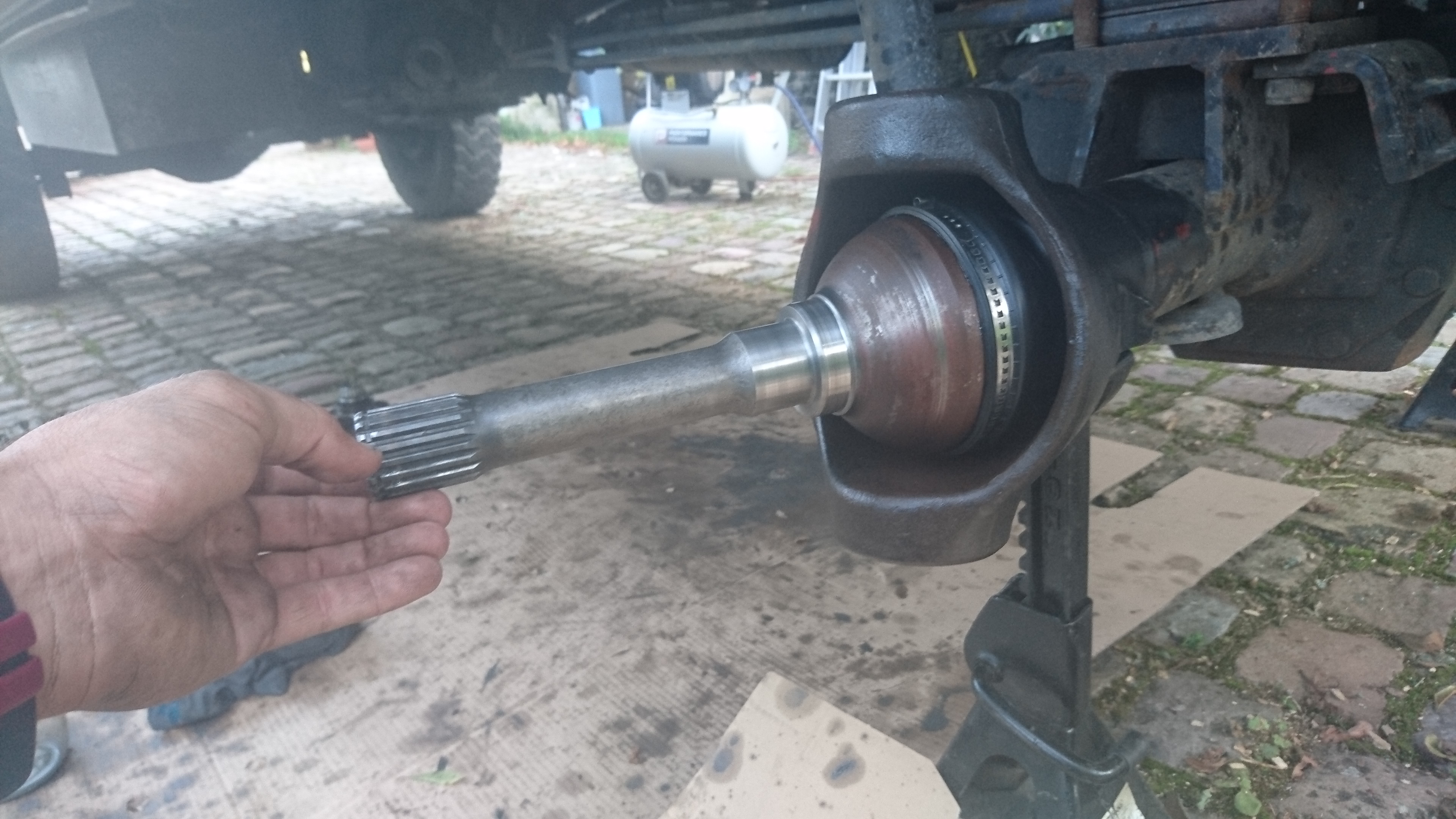

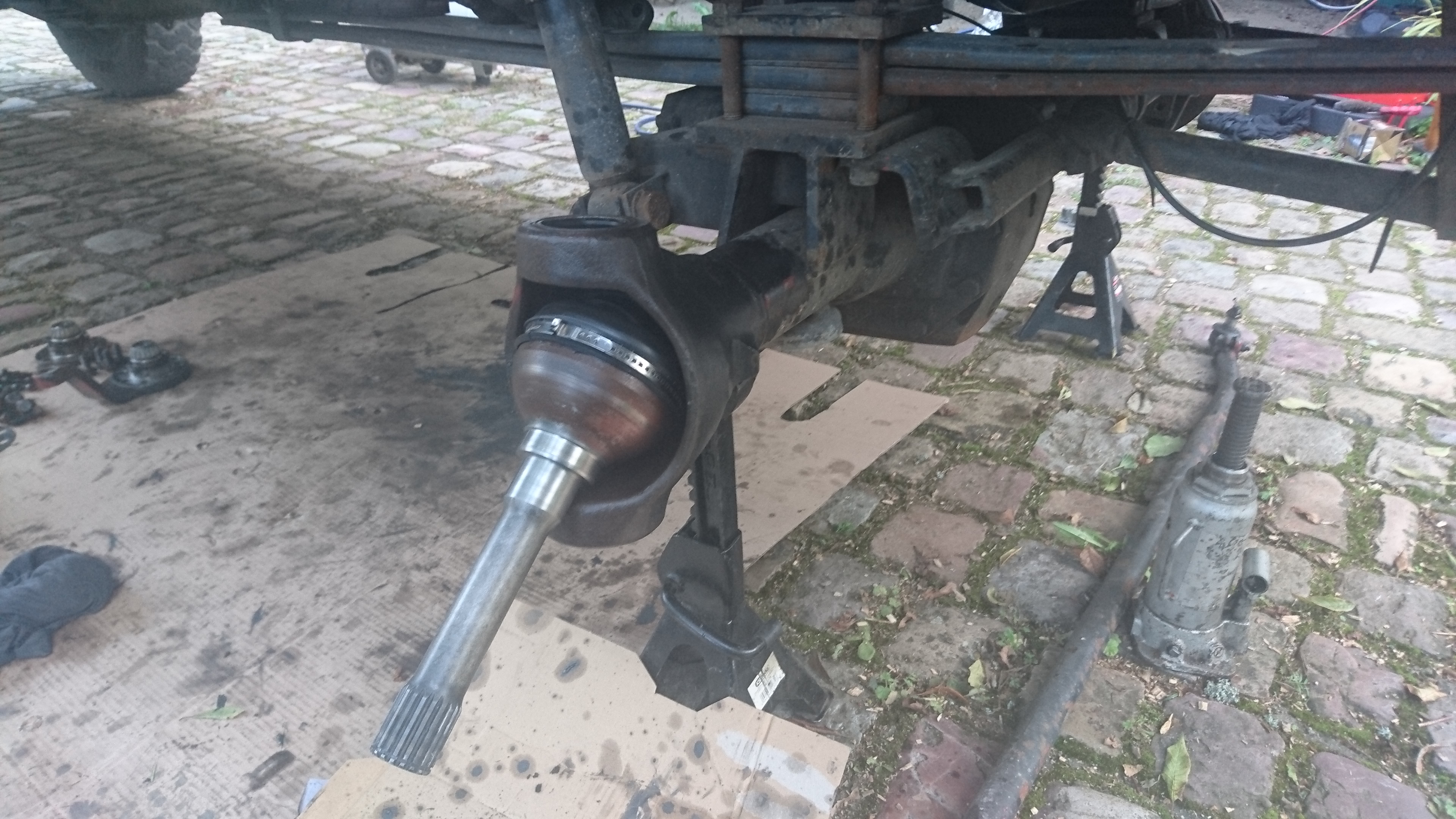

Retirer le bol
Retirer le demi-arbre de roue délicatement pour ne pas abimer le joint-spi qui est à l'autre bout dans le nez-de-pont.
Attention: en retirant le demi-arbre de roue côté droit, une partie du mécanisme de blocage de différentiel tombe à l'intérieur du nez de pont (c'est inévitable), donc à partir de cette étape il faudra obligatoirement ouvrir le nez de pont pour pouvoir remonter le demi-arbre.
Séparez bien les pièces par côté pour éviter de les mélanger, ce sera plus pratique au remontage :roll:

- Il faut maintenant désaccoupler le pont du châssis:
Si comme moi vous n'aviez pas de platine de treuil ou pare-choc suffisamment solide sur lequel vous prendre dès le début comme indiqué en début de post, il faut maintenant pour pouvoir continuer, se débrouiller pour maintenir le camion en l'air tout en libérant le pont avant.
Nous avons choisi de faire reposer le camion sur des profilés rectangulaires que nous avons sanglés sous les lames juste derrière le pont, et posés sur des parpaings.
Défaire la fixation basse des amortisseurs (attention les amortisseurs d'origine se détendent dès qu'ils sont libérés)
Si vous avez des Koni, pas de problème ils ne se détendent pas.
Déboulonner les paquets de lames, ce qui libère par la même occasion la barre stabilisatrice
Défaire l'arbre de transmission avant, les tuyaux pneumatiques du blocage de différentiel, et descendre le pont.
Récupérer les cales triangulaires qui étaient sous les lames. Faire très attention à leur sens de montage ce sont elles qui sont à l'origine de l'angle de chasse du pont.
Et voilà le pont prêt pour la suite:

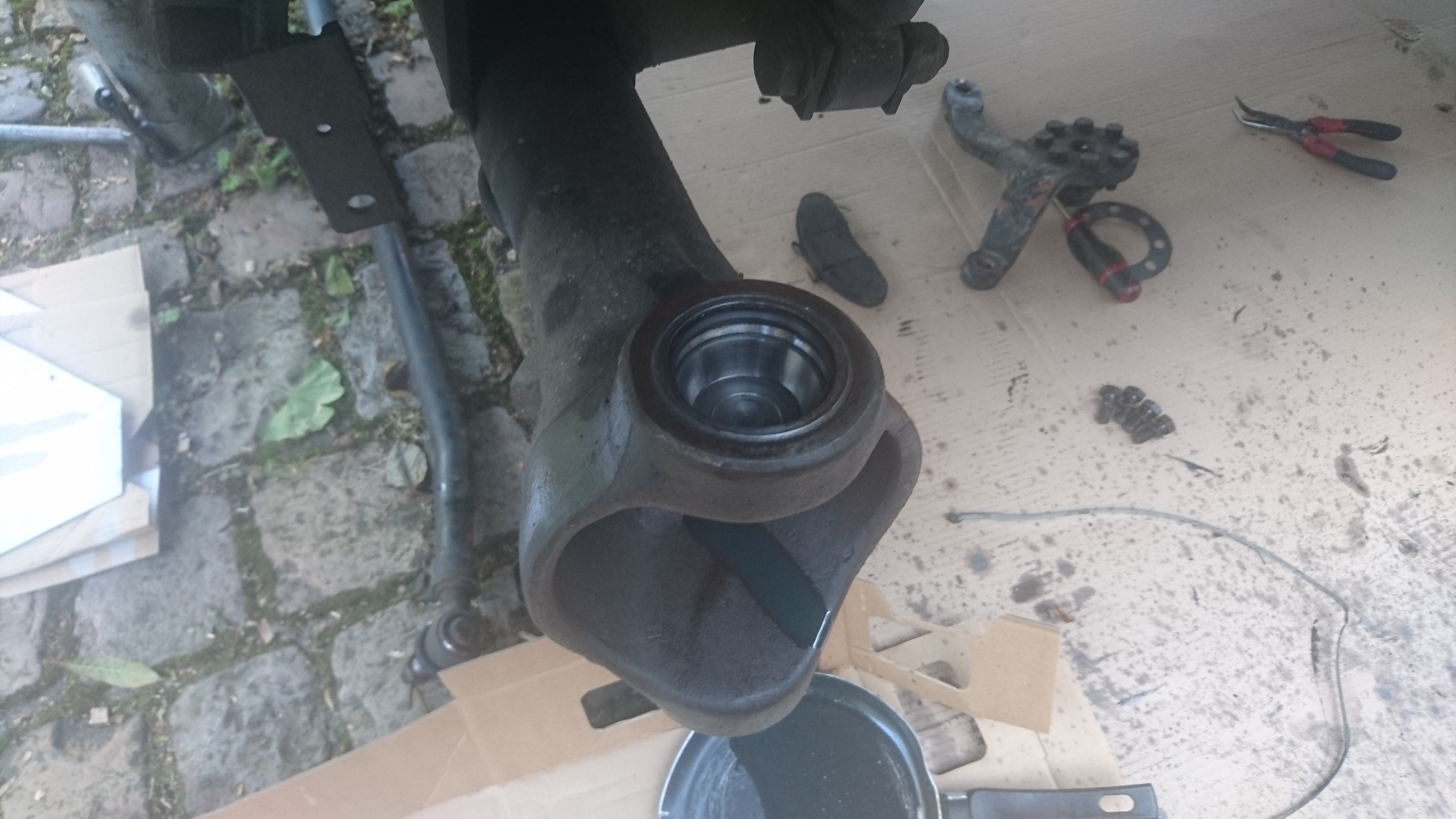

- Pont :
Il faut mettre en place les fameuses coupelles de roulement de pivot :
Enlever le joint spi en faisant levier avec un burin ou autre, il sort assez facilement
La coupelle par contre est plus difficile à déloger, il faut faire levier avec un objet qui a la bonne forme (ici un des bras de l'arrache-moyeu n'allait pas trop mal) et faire sortir la coupelle petit à petit à l'aide du levier en tournant régulièrement
Une fois la vieille coupelle sortie, bien nettoyer son logement, présenter la nouvelle coupelle légèrement graissée sur son pourtour et la mettre en place doucement en tapotant avec une douille et un marteau.
Une fois en place, graisser légèrement le joint spi et le présenter côté plat vers le bas.
Le joint-spi d'origine est un peu particulier à cet endroit, en fait il a deux côtés plats, c'est à dire qu'il a une section en "U". Nous n'avons pas trouvé ce type de joint-spi, nous l'avons donc remplacé par un normal (section en "L") de même diamètre, mais monté à l'envers pour qu'il laisse passer la graisse dans le bon sens.
Terminer de le mettre en place avec un marteau et une cale en bois, en tapant doucement pour ne pas le déformer.

Je ne sais pas si j dois créer un nouveau sujet....je pense être au bon endroit.
Je viens d'attaquer le démontage du b pour changer les soufflets. J'en suis à l'écrou freiné du moyeu. Et bien il ne veut pas sortir..j'ai percer/chauffer/taper... rien n'y fait.
C'est quand même pas un pas inversé ?
Merci d'avance pour les infos.

Salut. Non, c est un pas standard mais serré très fort
Moi, j ai percé l'ecrou d'un trou de 4 ou 5mm perpendiculairement , puis cassé l'écrou avec un petit burin. Ça casse tout seul. Ensuite le desserrer a la main
Puis recommander les ecrous sur internet. Misumi je crois. A reconfirmer..
Mais si tu ne remplace que les soufflets de cardan, tu n'as pas besoin de desserer les roulements de roue...
Bon courage :D
Yvan

Merci de ta réponse. Je vais le casser.
Je préfère tout demonter pour checker le tout. Et puis ça va permettre de changer la graisse et de tout nettoyer. Vu que j'ai été obligé de couper les coulisseaux des étriers tellement c'était soudé par la rouille, j'imagine que les roulements et donc la graisse n'est pas jeune!

Bon courage, tu m'étonnes.....
J'ai bien galéré à l'enlever.
J'ai percé puis taper au burin pour le devisser!
J'ai aussi trouvé les ecrous. Cest les mêmes sur le pont

Et je crois que je vais commander la douille ça sera plus simple.
https://www.outillage-automobile.com/ou ... emium.html
Par contre mon jhc est plus amoché que ce que j'espérais.
La cage est marquée !
Cette semaine nettoyage et demontage de l'autre côté pour amener ça à Marseille.
Chez cardan système 13 voir si il peut réaleser ça.
Les roulements ont l'air bon. Je vais sûrement juste changer les joints.
Je tiens au courant de la suite et essaie de mettre des photos une fois propre.
Peut-être sur un autre poste! Je sais pas... a+
