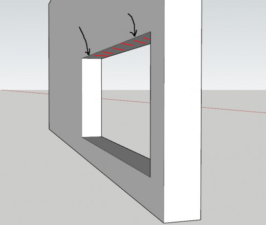

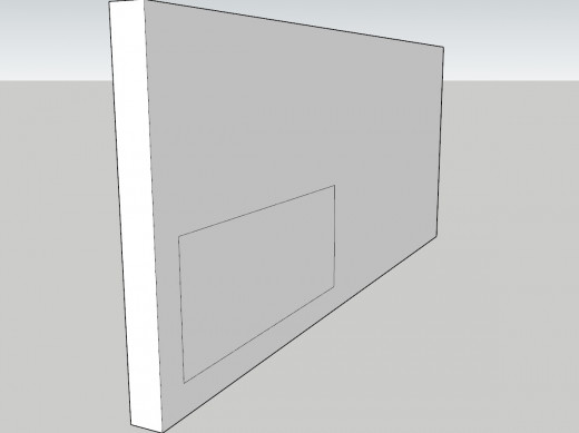

Donc étape 1 :
Je découpe dans mon panneau la porte de soute :

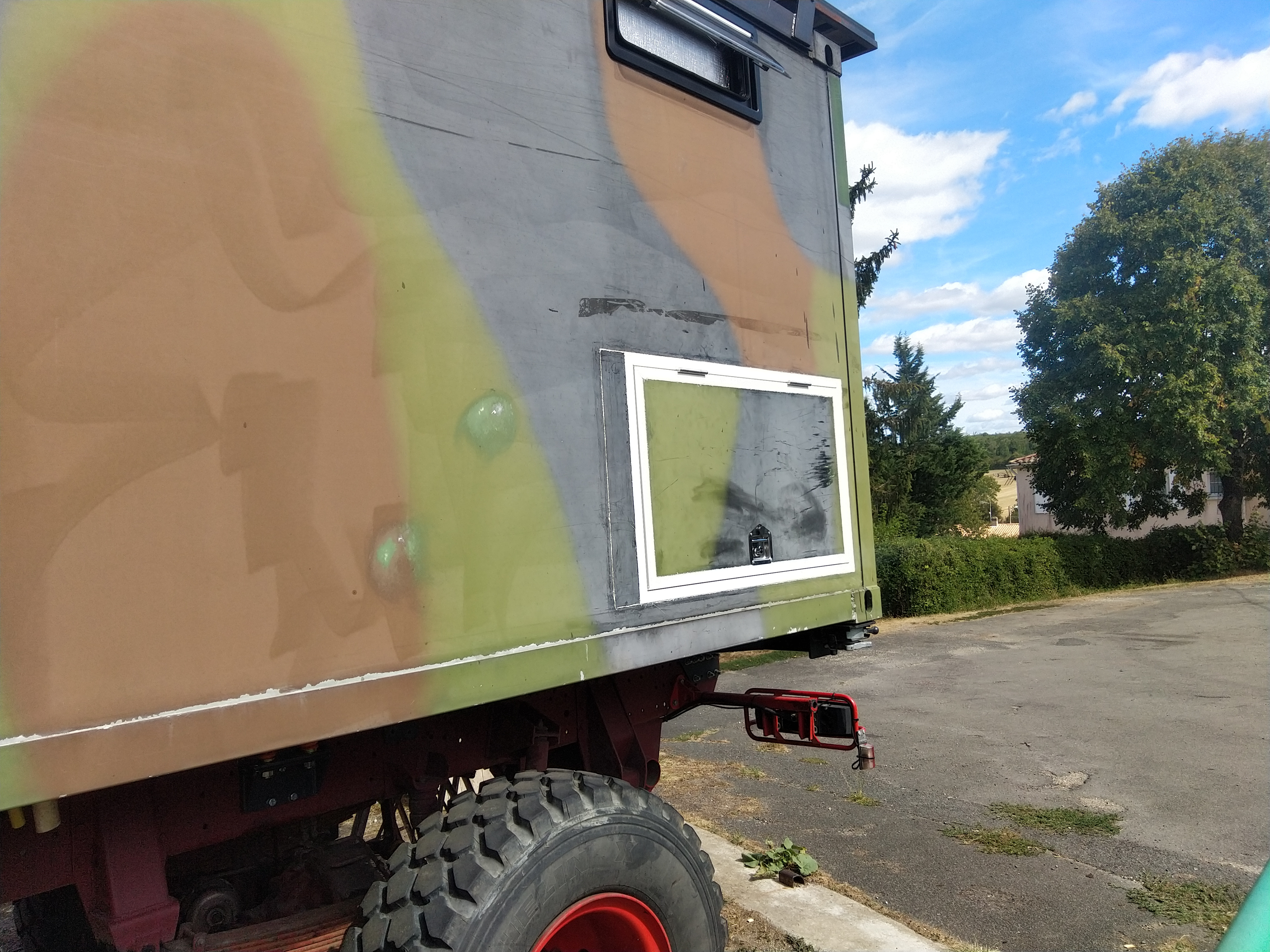

Oui j'ai réalisé mes portes de soute. Je me suis résolu à prendre ce type de charnière :
C'est ce qui est utilisé souvent sur les camping-car et ça fait le job.
Ca donne ça :
