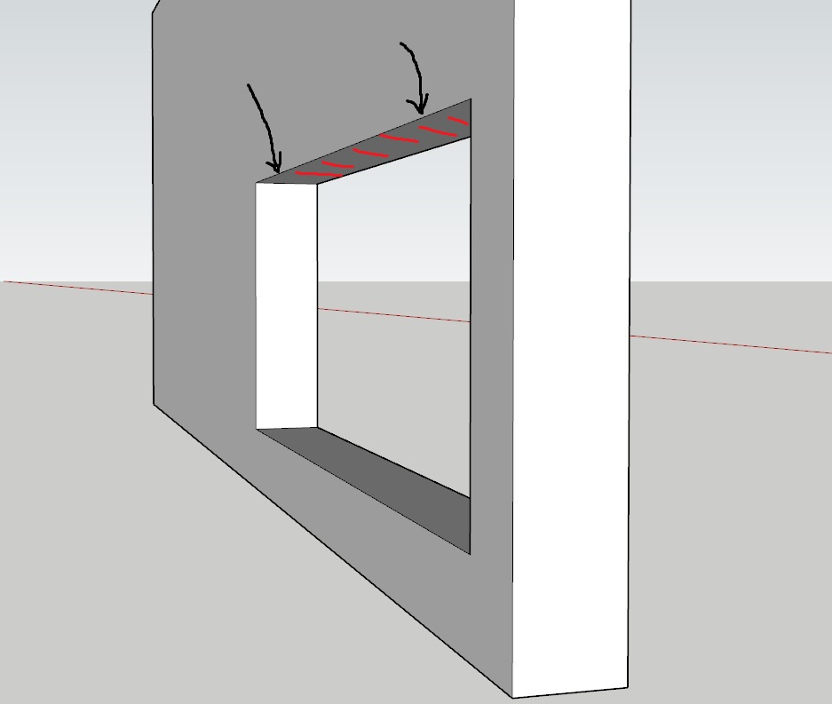

Je me doutais que ce n'étais pas très clair :mrgreen:
Donc étape 1 :
Je découpe dans mon panneau la porte de soute :
Etape 2 :
Je souhaite avoir mes charnières à l'intérieur, comme les autobus ou les avions pour une ouverture de porte à 90°.
Le soucis, c'est que des charnières piano ou autres classiques ne fonctionnent pas à cause de l'épaisseur de la paroi si elles sont placées à l'intérieur.
Je cherche donc des systèmes comme celui ci :
ou encore ça mais plus solide que pour des meubles de cuisine :
J'espère que cette fois-ci c'est un peu plus clair :D

C'est plus clair effectivement . Et quel poids maxi tes portes ? Si c'est alu / isolant / laine de verre , elles ont sûrement aussi légères que tes portes en bois de placard de cuisine ... non ?

Je viens de m'apercevoir que je n'ai pas donné les dimensions de découpe.
Les portes seront sous le lit et auront une largeur légèrement inférieure, c'est à dire 120cm.
En hauteur je devrais être autour des 60cm.
Cela fait des beaux morceaux mais comme tu le dis ce n'est pas extrêmement lourd.
J'ai fait une découpe du toit qui est plus épais pour un lanterneau de 70*50 et le morceau ne pesait pas plus de 10kg.
Donc c'est quand même plus lourd qu'une porte de placard :)
Je n'ai pas précisé non plus que les charnières ou les compas puisque les appellations varient seront accompagnés de vérins à gaz pour faciliter l'ouverture et le maintien.
Voilà, si quelqu'un à une idée, je suis preneur.

donc tu as des portes suspendus par le haut , d'environ 10 kg pièce et poussés par des vérins pour rester en position ouverte à l'horizontale .
Si tu as deux " charnières " par portes , ca fait 5 kilos par " charnières " .... Tu devrais trouver ton bonheur en grande surface de bricolage ou quincaillerie ou magasin de ventes d'accessoires camping car . Ca ne manque pas .
