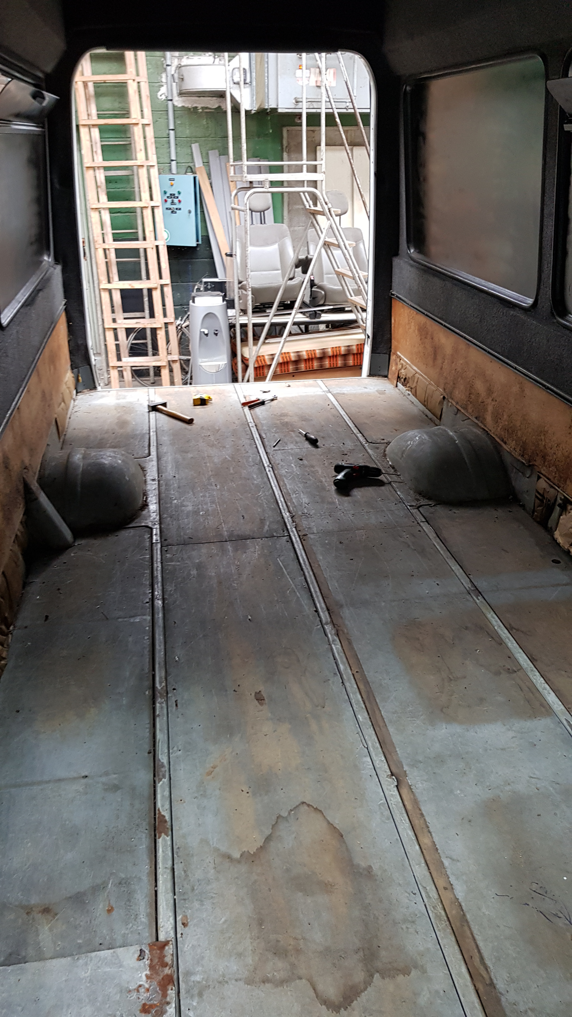

Une fois vidé de son aménagement... Avec 4.20 m de long dans la cellule arrière, il y a de quoi faire !
