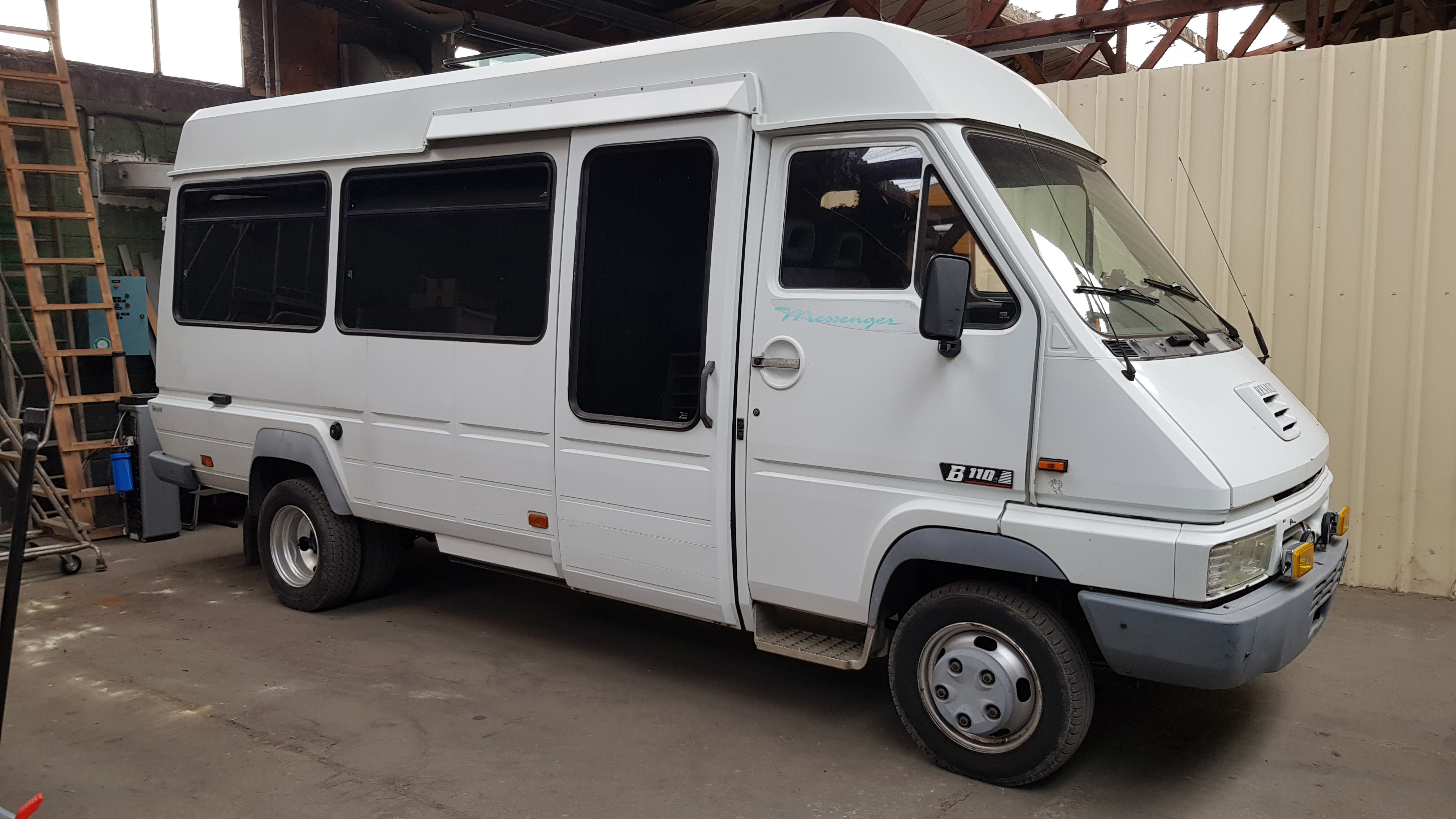

Depuis un peu moins d'un an, nous avons accueillis à la maison un B110 5.5T de 1996, ancien bus 23 places en 2 roues motrices (voir ma présentation : viewtopic.php?t=15642).

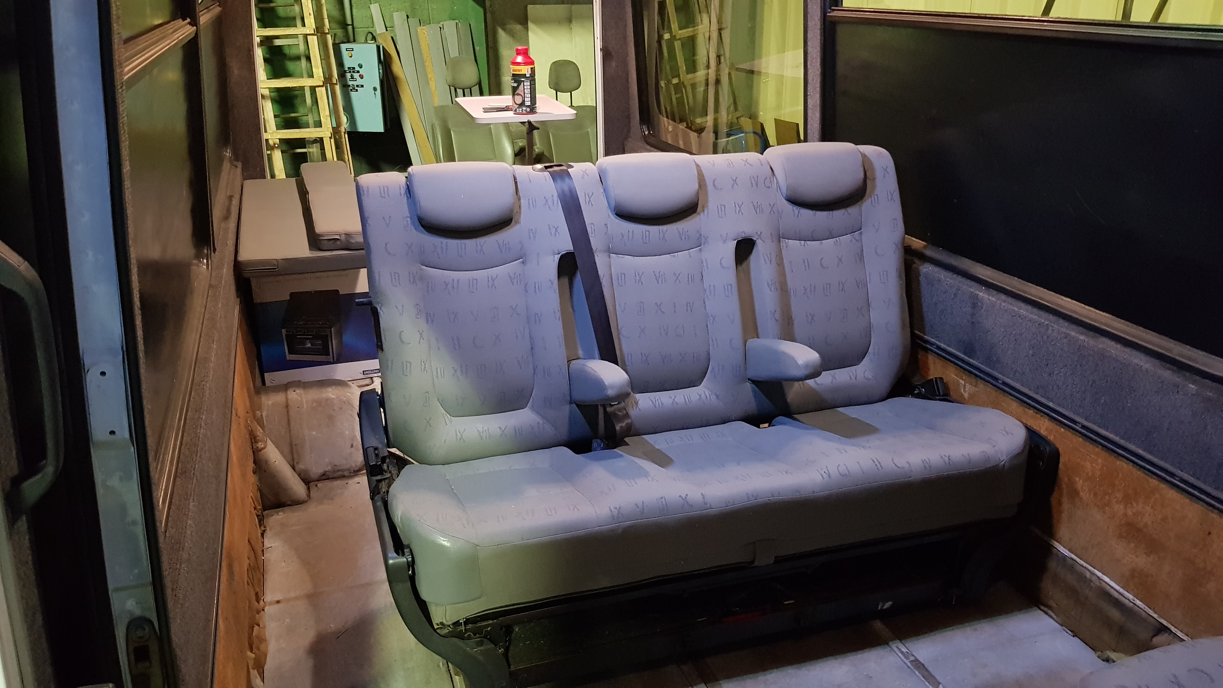

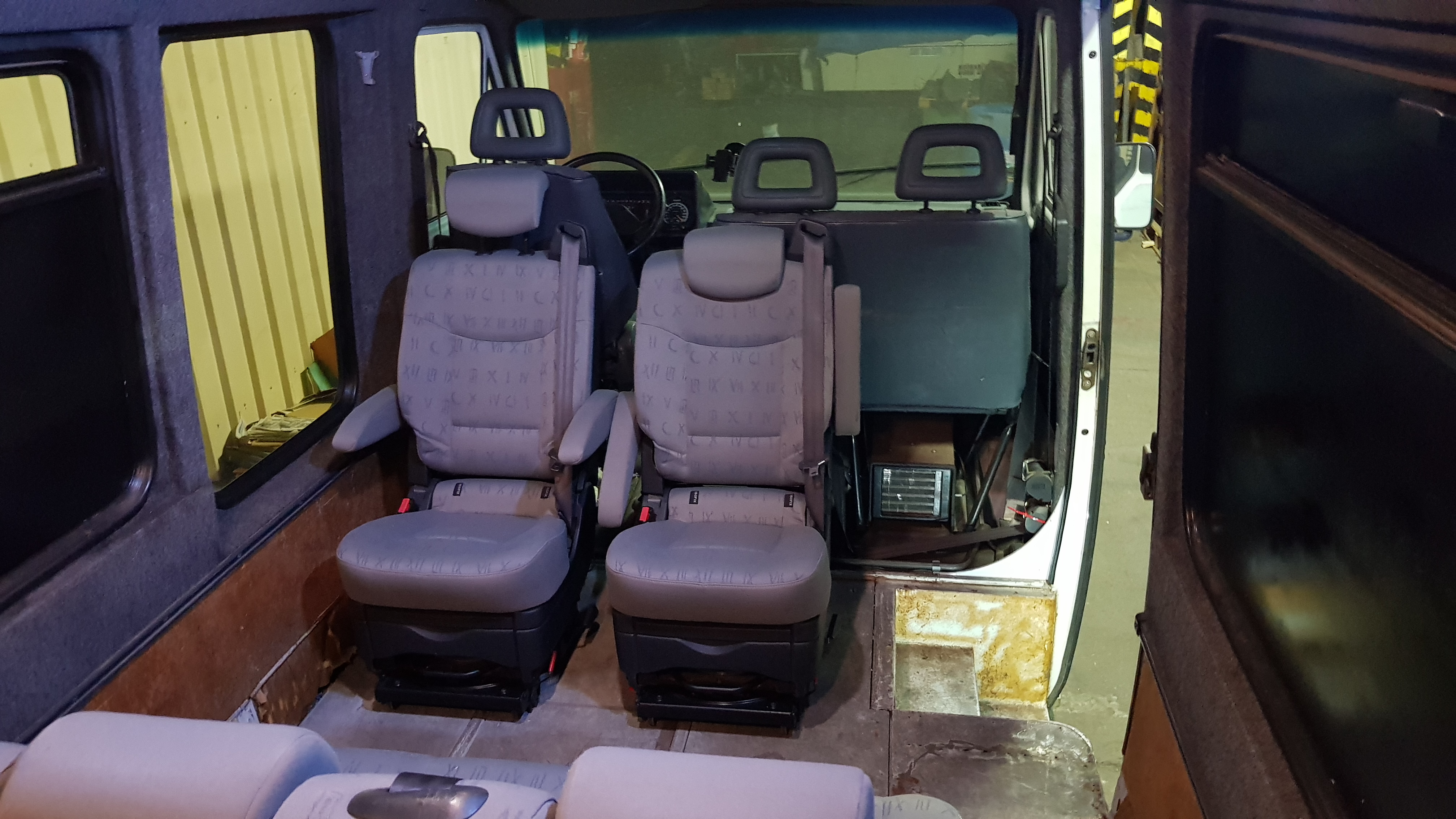

Notre projet est de l'aménager et de l'homologuer en VASP Autocaravane : 7 places (4 sièges individuels + banquette-lit 3 places), petit coin cuisine (évier avec réservoirs + chauffe-eau combiné liquide de refroidissement/12V, frigo à compression, four + plaques de cuisson gaz), chauffage gasoil, panneau solaire + batterie auxiliaire.
Pour l'instant, l'aménagement n'avance pas beaucoup, faute de temps... Mais j'ai déjà réuni pas mal de pièces (notamment les sièges, la banquette, les rails et les glissières, les éléments de la cuisine, etc...).
Quelques photos :

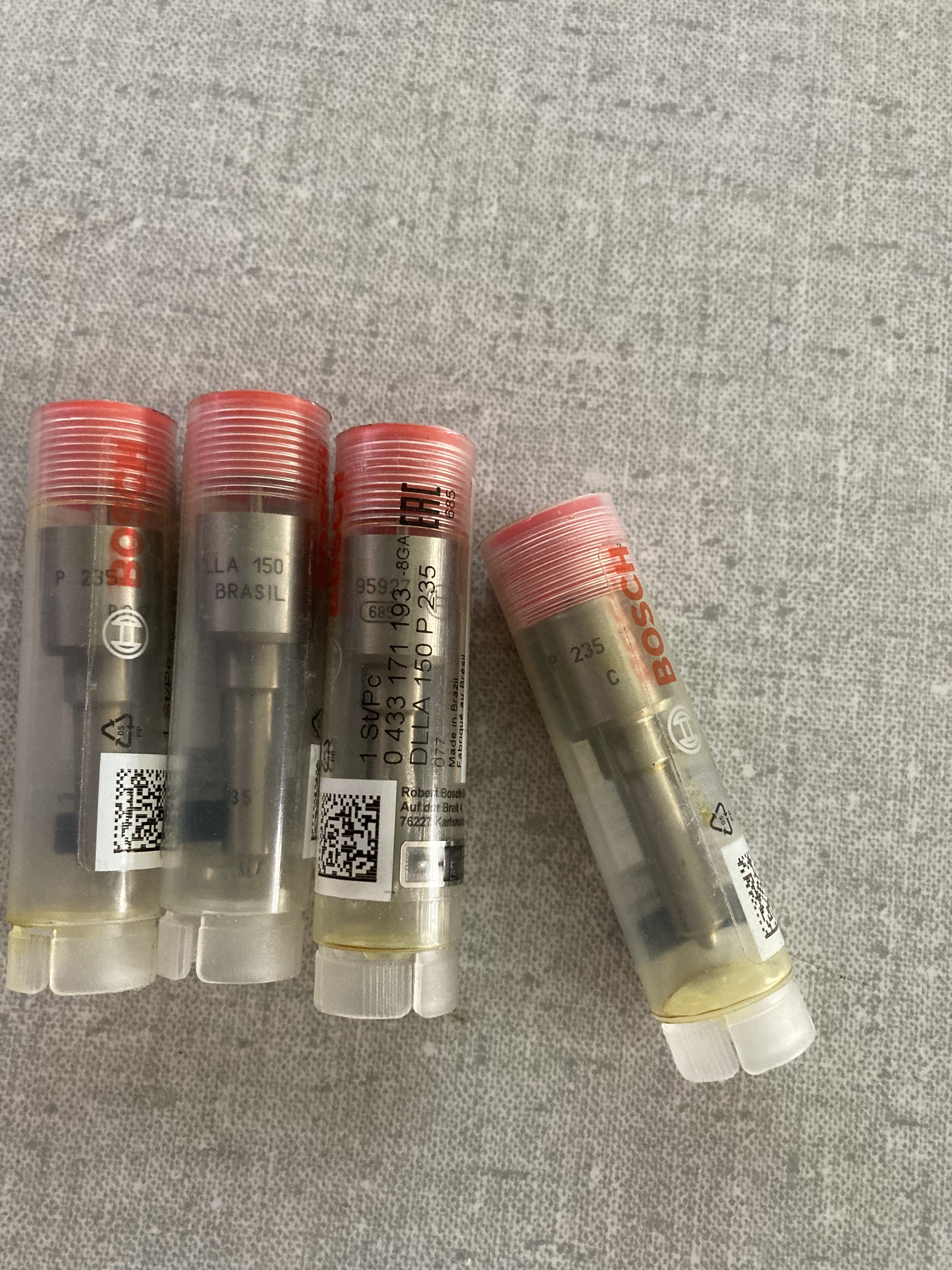

- remplacement des injecteurs par des 5 trous de B120
