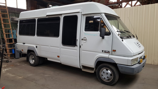

Le B110 dans son nouveau garage

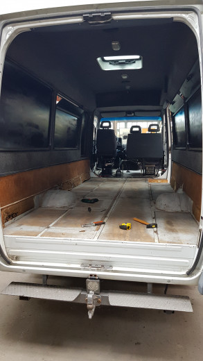

Une fois vidé de son aménagement... Avec 4.20 m de long dans la cellule arrière, il y a de quoi faire !

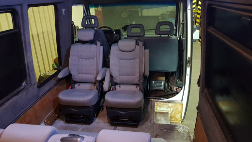

Les sièges individuels de Renault Trafic Génération

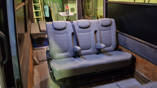

La banquette convertible, de même origine

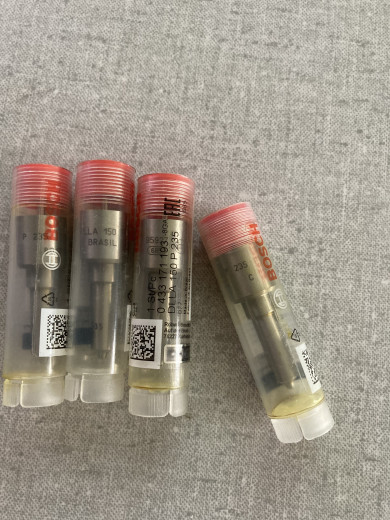

- pose d'un intercooler de B120 (d'ailleurs si quelqu'un a des pièces en stock, je suis preneur ;) )
- remplacement des injecteurs par des 5 trous de B120

Pour l'intercooler + injecteurs + LDA j'ai fait la modification sur le mien début d'année, ça vaut le coup on sent la différence sous la pédale!
D'ailleurs j'ai un jeux de nez d'injecteur en RAB si ça t'intéresse ?
J'avais pas mal galèré à en trouver (tous les sites qui les avaient soit disant en stock, annulé mes commandes systématiquement). Du coup j'ai finit par multiplier les commandes sur plusieurs site en même temps et je les ai reçu 2 fois ....

Et pour tes nez d'injecteurs, carrément que ça m'intéresse ! Je t'envoie un MP.

Concernant les injecteurs, ils seront remplacés, puisque je pars sur une modif avec un intercooler.
