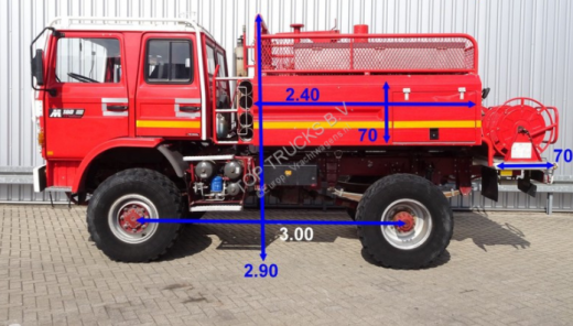

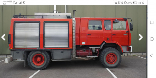

Salut à tous,
À la recherche d'un véhicule avec cabine double j ai trouvé ce style de véhicule. Est ce quelque chose de bien ? Ça a l'air moyennement puissant, mais après pour rouler à 90 ça peut peut être le faire ?
Merci d'avance pour vos remarques
Salutations
Pascal

j ai le même modèle mais en 210cv avec un empattement de 3.8m
il n y a pas de mauvais camion tout dépend de ce que tu veux en faire

J'ai trouvé les photo de ton véhicule
. Good job, super de pouvoir suivre l'avancée du job.
- Messages : 2648
Re: Renault s140 bonne idée ?
SAlut,
Si tu regardes bien, c'est un S170 et non un S140... il est en 3.8 d'empattement avec un col de cygne....
C'est de celui là dont je parlais pour les ponts... il est en 8 trou donc théoriquement... PTAC 11.5T ... ben non !!! 13.00 T et le pont arrière est le pont que l'on retrouve sur les M210 14T de PTAC !!! avec Théoriquement un couple plus long
Donc ce modèle là est un Hybride ou Alien à mes yeux... et je cherche à en savoir un peu plus... je pense que j’appellerai pour avoir le Type mine est est comme celà sûr de ce que j'avance...

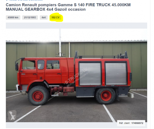

Re: Renault s170 bonne idée ?
Il y a quand même un truc qui me chiffonne, sur le camion il est bien écrit S170, mais sur la carte grise c'est noté JS140.
vous, les experts vous en dites quoi ?
- Messages : 2648
SAlut
4x4JS140 ==> 4x4JS1 => S170
JS1"40" = empattement 4 mètres 3.8 en réalité mais classé 4 mètres... donc un très bon cam pour avoir une belle cellule...
Pour la puissance... 182 CV = 134KW décrit sur la fiche.... Qui doit être l'erreur d'interprétation. pour 140
Pour conclure... C'est un CAM qui est à acheter !!
