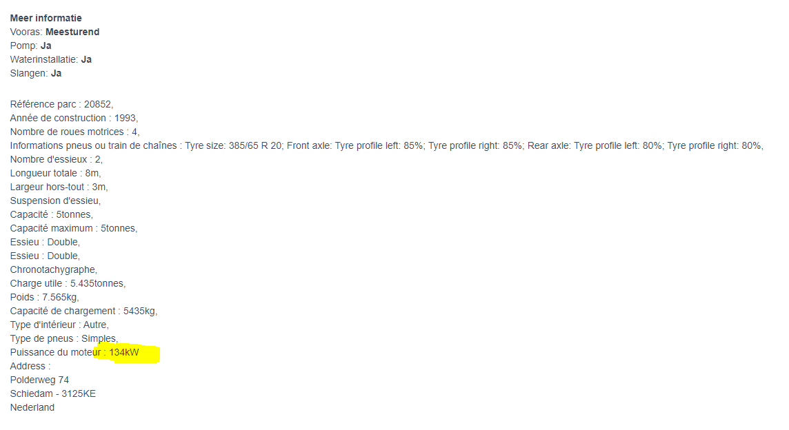

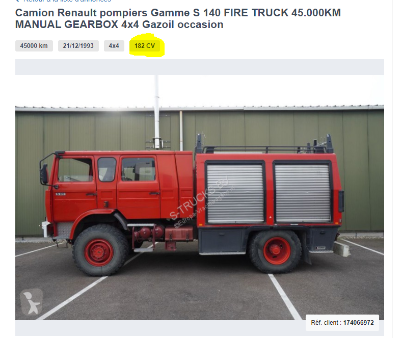

Il y a quand même un truc qui me chiffonne, sur le camion il est bien écrit S170, mais sur la carte grise c'est noté JS140.
vous, les experts vous en dites quoi ?
A l'herbe fraiche !
A l'herbe fraiche !
Messages : 2630
Re: Renault s170 bonne idée ?
Message par xavier-64 »
SAlut
4x4JS140 ==> 4x4JS1 => S170
JS1"40" = empattement 4 mètres 3.8 en réalité mais classé 4 mètres... donc un très bon cam pour avoir une belle cellule...
Pour la puissance... 182 CV = 134KW décrit sur la fiche.... Qui doit être l'erreur d'interprétation. pour 140
Pour conclure... C'est un CAM qui est à acheter !!
