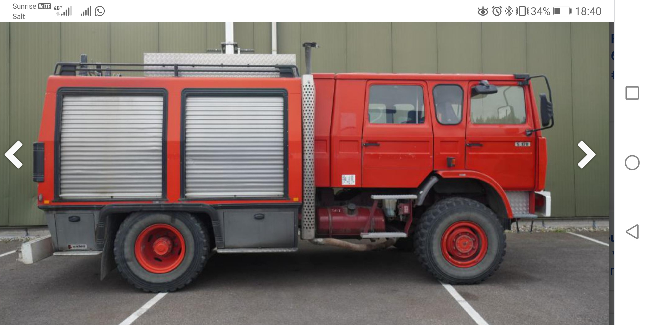

Salut à tous,
À la recherche d'un véhicule avec cabine double j ai trouvé ce style de véhicule. Est ce quelque chose de bien ? Ça a l'air moyennement puissant, mais après pour rouler à 90 ça peut peut être le faire ?
Merci d'avance pour vos remarques
Salutations
Pascal
Salutations
Pascal

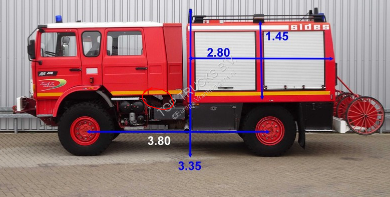

Re: Renault s140 bonne idée ?
j ai le même modèle mais en 210cv avec un empattement de 3.8m
il n y a pas de mauvais camion tout dépend de ce que tu veux en faire
j ai fait une cellule de 4.2m
par contre la cabine est très grande du coup j ai réutilisé l espace derrière les sièges AR pour faire un coffre de rangement
la place utilisée par la cabine est de la longueur en moins pour la cellule, il faut bien vérifier si tu as besoin d aussi grand en cabine

SAlut,
Si tu regardes bien, c'est un S170 et non un S140... il est en 3.8 d'empattement avec un col de cygne....
C'est de celui là dont je parlais pour les ponts... il est en 8 trou donc théoriquement... PTAC 11.5T ... ben non !!! 13.00 T et le pont arrière est le pont que l'on retrouve sur les M210 14T de PTAC !!! avec Théoriquement un couple plus long
Donc ce modèle là est un Hybride ou Alien à mes yeux... et je cherche à en savoir un peu plus... je pense que j’appellerai pour avoir le Type mine est est comme celà sûr de ce que j'avance...

SAlut,
Le col de cygne permet de garder une hauteur de châssis sur la partie arrière plus basse, donc d'augmenter la hauteur cellule.
Mais dans le même temps réduit un peu le débattement des suspensions arrière.
son grand frère avec un col de cygne... on voit bien la démarcation
et un autre sans col de cygne... le premier élément qui fait comprendre la présence du col de cygne c'est le coffre batteries plus bas.
Sur les semi-remorque aussi on emplois le terme de col de cygne
Dans le cas d'un projet CCPL, cela te permet de pouvoir rester en dessous de la barre des 3.50 / 3.55 de hauteur avec une hauteur intérieure de cellule correcte (entre 1.90 et 2.00)
