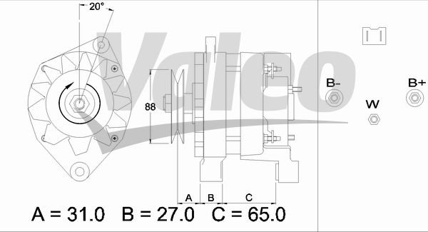

J'aimerais monter un compte tour sur mon B110, l'avez vous déjà fait et savez vous si notre alternateur à la fameuse borne "W" ?

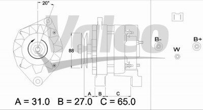

Cool, merci bien, nous avons donc cette borne W, je vais donc me mettre à la recherche du compte tour, ceci dit, c'est vrai que cette histoire de rapport de poulie qui ne jouerait pas est troublante...
A+ et merci encore.

Riche de vos conseils et de ma borne W, je me suis fendu d'un beau compte tours neuf sur le B Coin et quand je l'ai branché la semaine passée, surprise il indique le double de la valeur réelle ???? Soit environ 2000 tr au ralenti à froid...
Avez vous une idée ?
A+ et merci d'avance

Attention, les compte tour que l'on branche sur la borne W doivent provenir d'un véhicule Diesel.
Si on prend un compte tour d'origine "essence", il indiquera un valeur mais fausse.

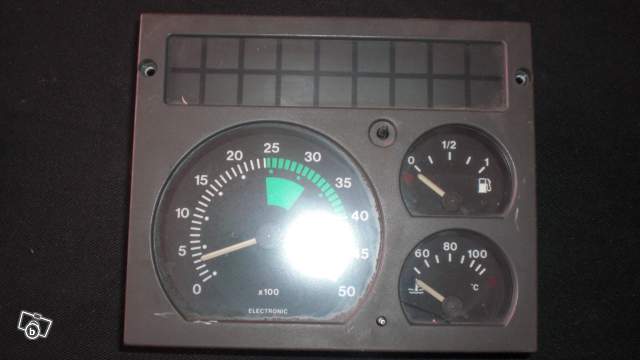

Comment se fait-il que sur le compte tours renault il y ait la zone verte de 1600 à 3200tr/min et sur Ivéco de 2400 à 3200?
Par contre ça m'amène une autre question

Re: problème de montage de pneus BF sur jantes à cercle en 6,5
vu que les moteurs sont à priori identiques...
ce serait surprenant que la limite maxi d'utilisation préconisée soit différente...
je ne vois pas de contrindication pour le moteur à tourner à 1000tr/min du moment qu'il ne force pas...donc c'est à mon avis sans importance...plus un choix graphique peut être?

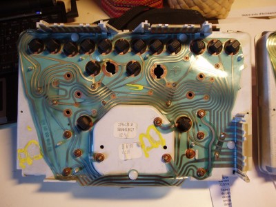

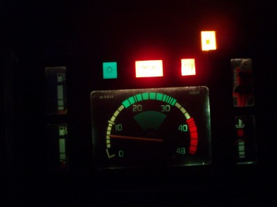

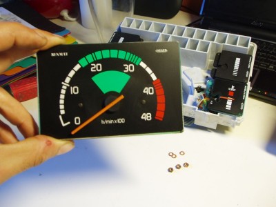

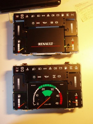

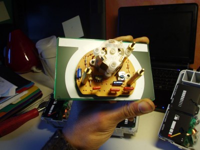

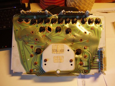

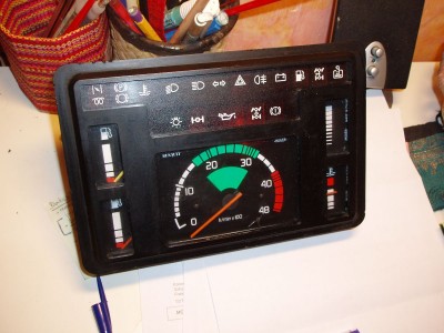

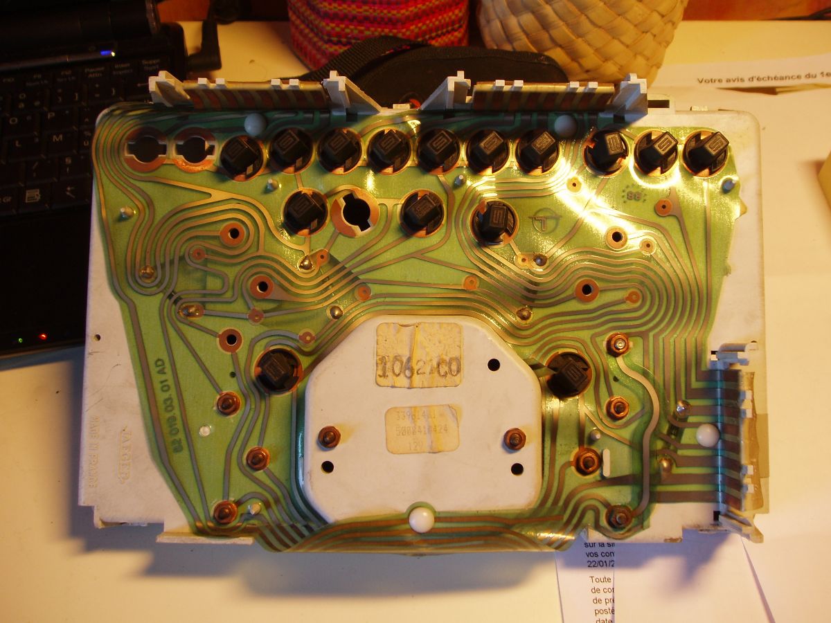

Je suis allé acheter en casse un tableau de bord de B120, je ne voulais que le compte-tours mais le gars ne détaillait pas donc me voilà avec le bloc complet : Les voyants ne sont pas tout à fait les mêmes : Le starter est parti rejoindre le préchauffage et laisse la place à... niveau d'huile (?), et le voyant qui ressemble à un oscilloscope laisse la place un voyant de crabotage du pont avant. Etonnant d'ailleurs de trouver ce voyant ainsi que celui du blocage de différentiel en série sur des véhicules qui ne sont pas 4x4 pour la grande majorité.
Niveau circuit électrique ce sont les mêmes sur les deux tableaux de bord, mis à part que les trois arrivées (+/-/W alternateur) au niveau du compte-tours sont coupées : Si l'on a que le circuit du B90/B110 il suffit de souder 3 bouts de fil avec des cosses là où le circuit a été coupé.
Pour sortir le compte-tours il faut dévisser les 3 petits écrous au dos (et pas les deux petites vis en façade) Puisque je me retrouvais avec des jauges en rab j'en ai profité pour monter les deux jauges de gasoil, ça me servira le jour où je monterai un 2ème réservoir
Cela dit depuis le montage j'ai trouvé une piste pour monter à cet emplacement une jauge d'origine de pression d'huile, donc à suivre...

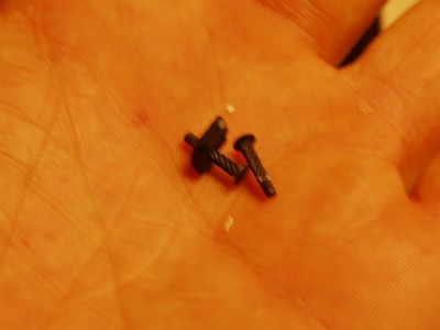

Enlever les caches que l'on a aux deux emplacements dispo pour des jauges est un peu casse-nouille car ils sont fixés avec ce genre de petits clous bien pénibles à enlever : La fameuse borne W de l'alternateur est indiquée sur ce schéma (Valéo A14N163 > 14v 75A) : Je m'apprêtais à tirer un fil depuis cette borne, mais en fait c'est déjà fait d'origine, l'info arrive jusqu'aux connecteurs du tableau de bord
Donc il y a juste à rebrancher les 3 connecteurs et ça fonctionne : @+
