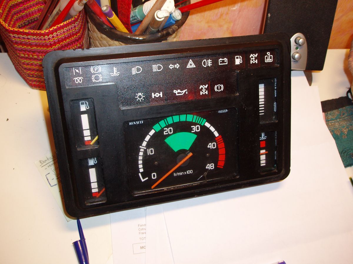

Je suis allé acheter en casse un tableau de bord de B120, je ne voulais que le compte-tours mais le gars ne détaillait pas donc me voilà avec le bloc complet :
B90/B110<br />B120
B90/B110
B120
Les voyants ne sont pas tout à fait les mêmes :
Le starter est parti rejoindre le préchauffage et laisse la place à... niveau d'huile (?), et le voyant qui ressemble à un oscilloscope laisse la place un voyant de crabotage du pont avant. Etonnant d'ailleurs de trouver ce voyant ainsi que celui du blocage de différentiel en série sur des véhicules qui ne sont pas 4x4 pour la grande majorité.
Niveau circuit électrique ce sont les mêmes sur les deux tableaux de bord, mis à part que les trois arrivées (+/-/W alternateur) au niveau du compte-tours sont coupées :
B90/B110
B90/B110
Si l'on a que le circuit du B90/B110 il suffit de souder 3 bouts de fil avec des cosses là où le circuit a été coupé.
Pour sortir le compte-tours il faut dévisser les 3 petits écrous au dos (et pas les deux petites vis en façade)

V'la mon nouveau tableau de bord ^^
