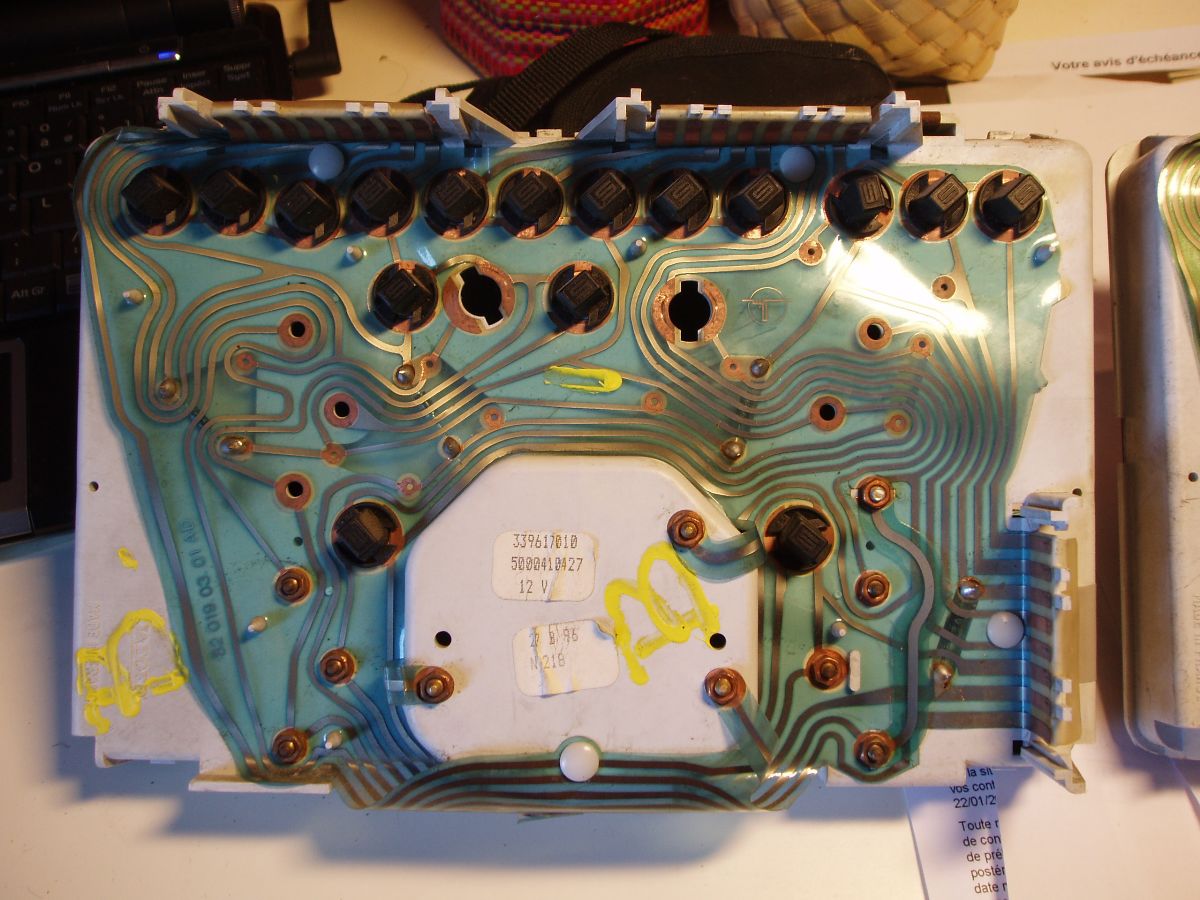

Je suis allé acheter en casse un tableau de bord de B120, je ne voulais que le compte-tours mais le gars ne détaillait pas donc me voilà avec le bloc complet : Les voyants ne sont pas tout à fait les mêmes : Le starter est parti rejoindre le préchauffage et laisse la place à... niveau d'huile (?), et le voyant qui ressemble à un oscilloscope laisse la place un voyant de crabotage du pont avant. Etonnant d'ailleurs de trouver ce voyant ainsi que celui du blocage de différentiel en série sur des véhicules qui ne sont pas 4x4 pour la grande majorité.
Niveau circuit électrique ce sont les mêmes sur les deux tableaux de bord, mis à part que les trois arrivées (+/-/W alternateur) au niveau du compte-tours sont coupées : Si l'on a que le circuit du B90/B110 il suffit de souder 3 bouts de fil avec des cosses là où le circuit a été coupé.
Pour sortir le compte-tours il faut dévisser les 3 petits écrous au dos (et pas les deux petites vis en façade) Puisque je me retrouvais avec des jauges en rab j'en ai profité pour monter les deux jauges de gasoil, ça me servira le jour où je monterai un 2ème réservoir
Cela dit depuis le montage j'ai trouvé une piste pour monter à cet emplacement une jauge d'origine de pression d'huile, donc à suivre...
Enlever les caches que l'on a aux deux emplacements dispo pour des jauges est un peu casse-nouille car ils sont fixés avec ce genre de petits clous bien pénibles à enlever : La fameuse borne W de l'alternateur est indiquée sur ce schéma (Valéo A14N163 > 14v 75A) : Je m'apprêtais à tirer un fil depuis cette borne, mais en fait c'est déjà fait d'origine, l'info arrive jusqu'aux connecteurs du tableau de bord
Donc il y a juste à rebrancher les 3 connecteurs et ça fonctionne : @+
Bon ben je continue avec le sujet initial alors...
