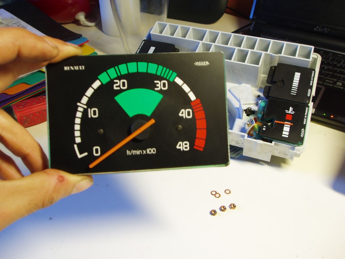

Je suis allé acheter en casse un tableau de bord de B120, je ne voulais que le compte-tours mais le gars ne détaillait pas donc me voilà avec le bloc complet :
B90/B110<br />B120
B90/B110
B120

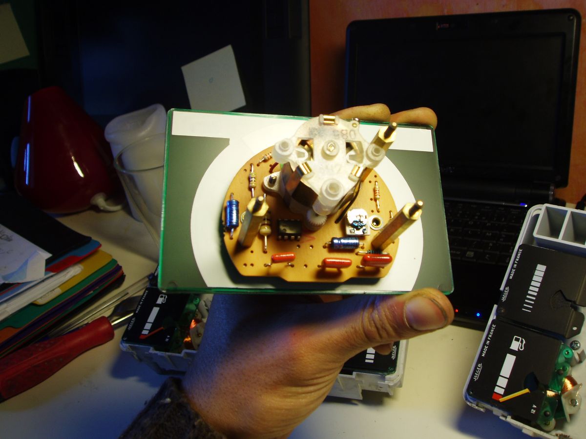

Niveau circuit électrique ce sont les mêmes sur les deux tableaux de bord, mis à part que les trois arrivées (+/-/W alternateur) au niveau du compte-tours sont coupées :
B90/B110
B90/B110
Si l'on a que le circuit du B90/B110 il suffit de souder 3 bouts de fil avec des cosses là où le circuit a été coupé.
Pour sortir le compte-tours il faut dévisser les 3 petits écrous au dos (et pas les deux petites vis en façade)

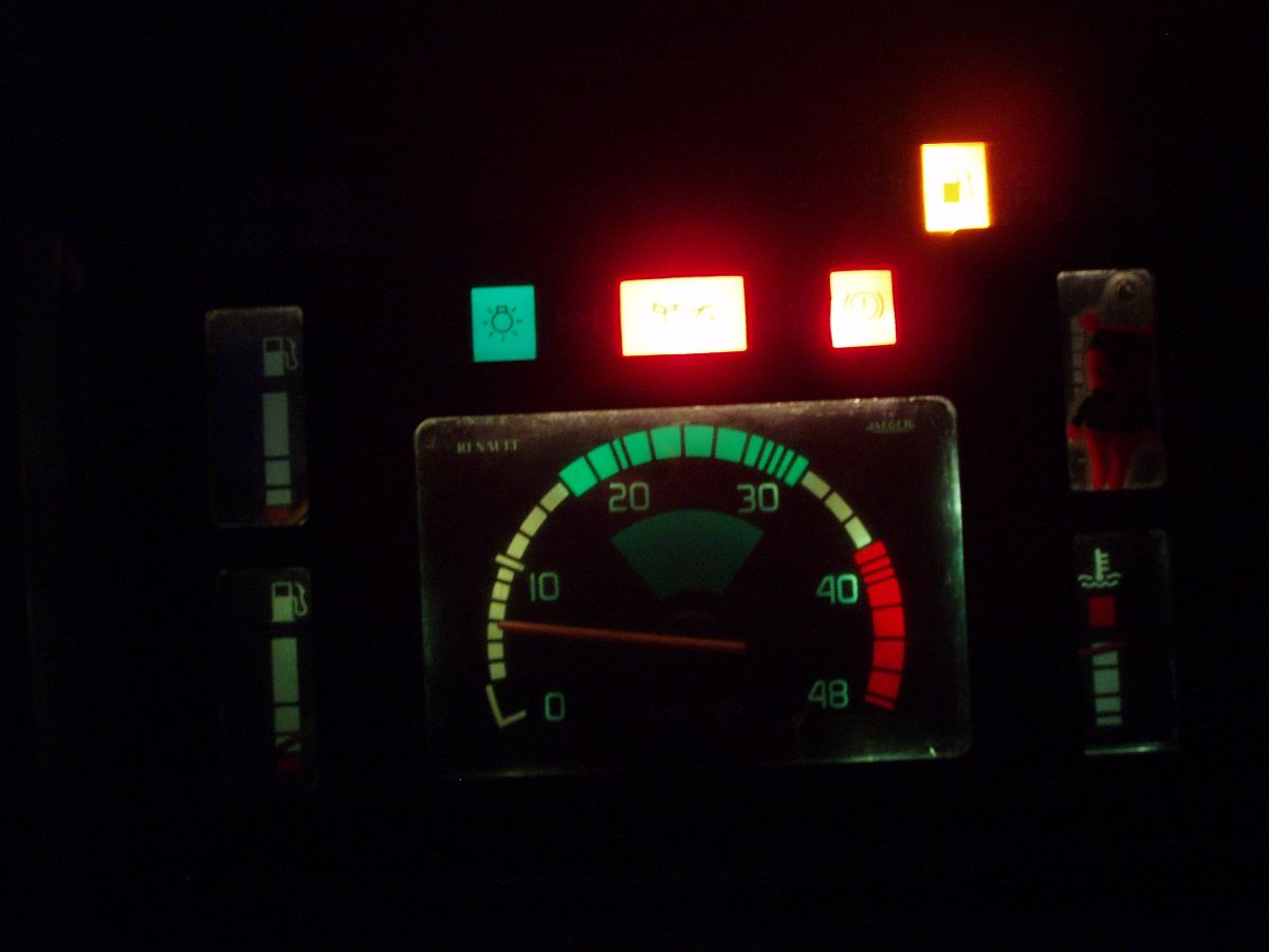

V'la mon nouveau tableau de bord ^^

Je m'apprêtais à tirer un fil depuis cette borne, mais en fait c'est déjà fait d'origine, l'info arrive jusqu'aux connecteurs du tableau de bord :)
Donc il y a juste à rebrancher les 3 connecteurs et ça fonctionne :
(Faites pas attention aux voyants j'étais en train de tester un truc)
