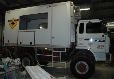

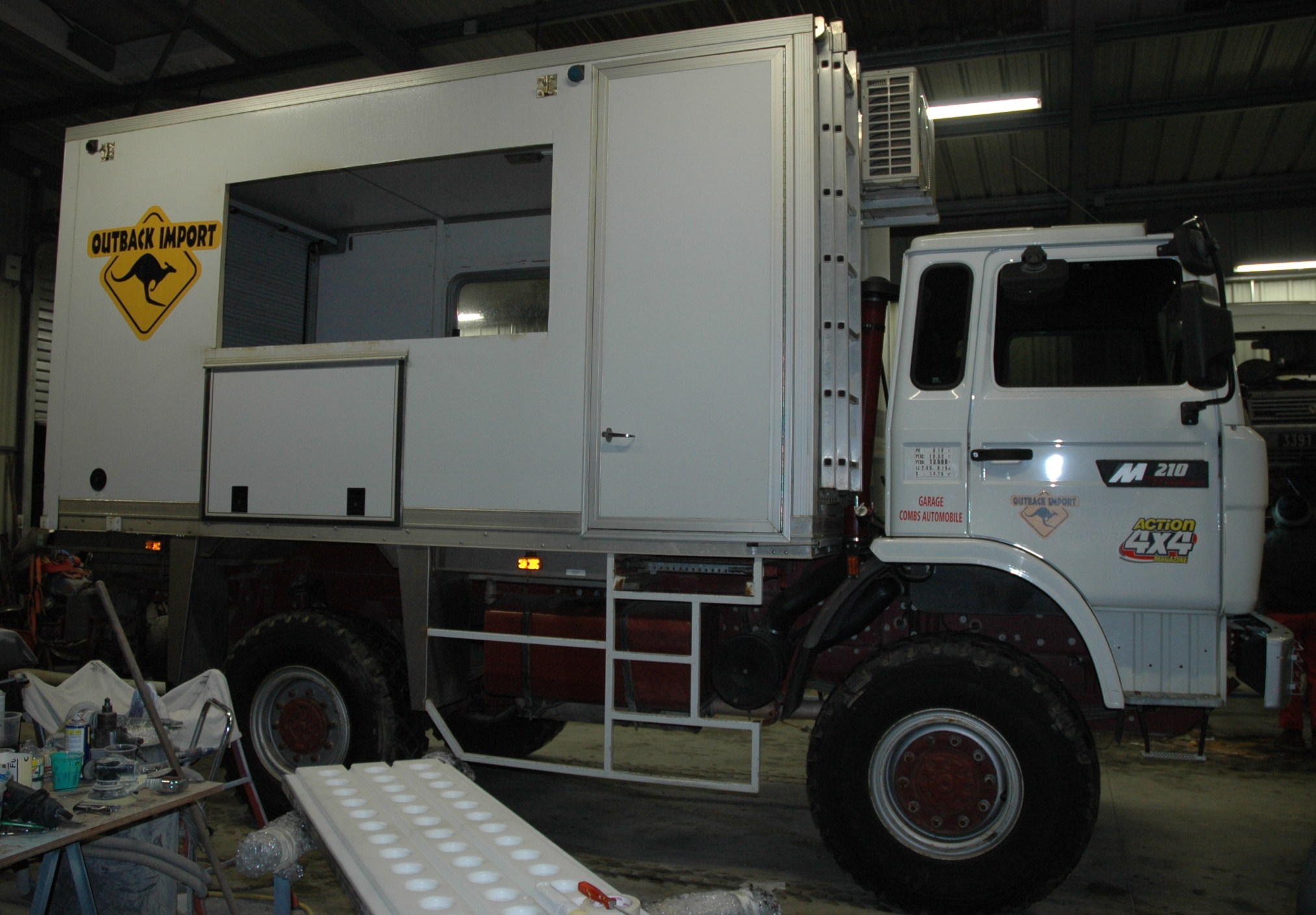

Voici quelques photos de la transformation de mon Midliner...
le camion à son origine.

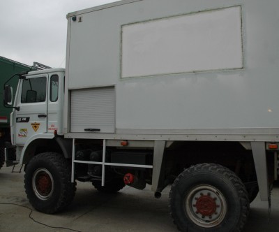

suppression des fenêtres trop grandes

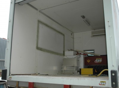

l'intérieur est vidé
la peinture ça sera pour plus tard!

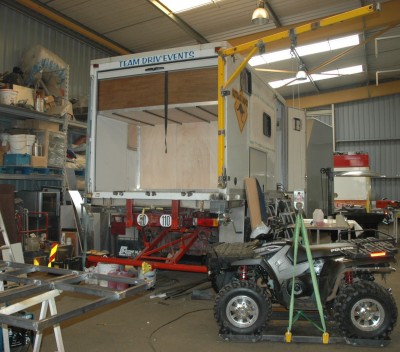

aménagement de la soute avec la potence.

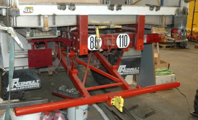

le parechoc amovible
aménagement intérieur avant la fibre de verre et le gelcoat

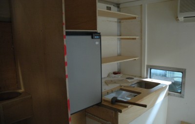

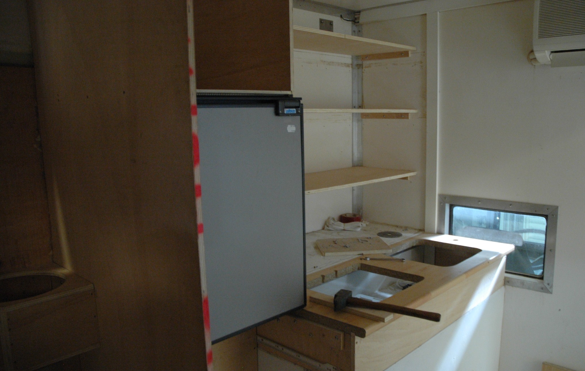

le coin cuisine
le coin cuisine

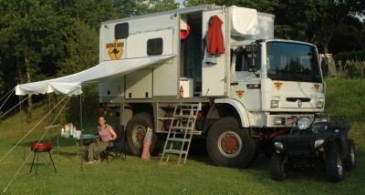

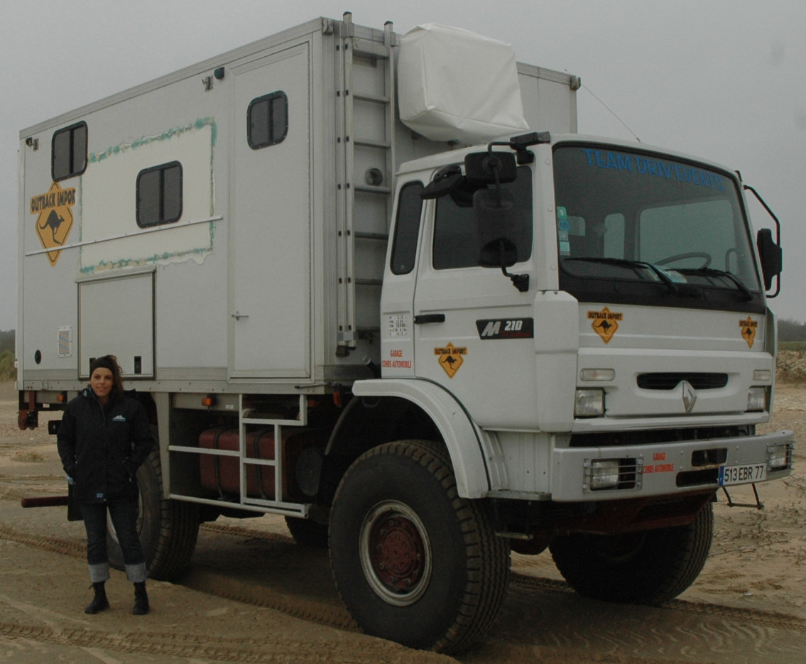

Première sortie en Dordogne

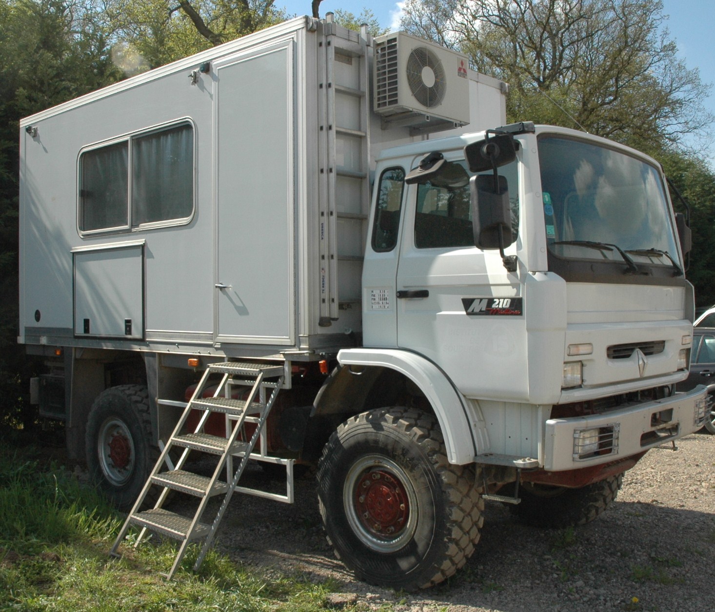

ton châssis est de quelle année ?, as tu fait le passage en VASP ou est il toujours en CAM ?
Edit: aurais tu des photos de ton montage Cellule/châssis ? (montage 3 points ?)

C'est un modèle de 1999 et il n'a que 15 000 km, je l'ai eu il en avait 5000...
Je l'ai laissé en carte grise fourgon d'origine, je n'avais pas envie de me battre avec la drire et je ne le regrette pas (bien que cela est toujours faisable!). Je n'ai jamais eu de soucis pour rouler le week-end la police se doutant bien que c'est un camping car et pour ce qui est du contrôle technique mise à part les 85€ c'est une formalité qui prend une heure...
Je n'ai pas de photos du montage de la cellule car elle était déjà dessus quand je l'ai acheté, c'était un camion qui servait de laboratoire pour des tests sur les pipelines.
La cellule est monté rigide avec un faux châssis super balaise. Je pense que cela bride un peu le véhicule en torsion mais ce n'est pas un engin de trial et finalement pour une utilisation raid et du franchissement même un peu hard ce n'est pas génant. Le seul mauvais côté de ce montage est la hauteur de la cellule qui culmine à 3.70m. L'avantage est qu'il y a de la place pour monté des réservoirs entre les longerons du faux châssis. J'ai 1000 litres répartis en 5 réservoirs inox!

Ma cellule mesure 4 m de long pour 2.20 de large avec une hauteur sous plafond de 2.20.
J'ai dedans un groupe électrogène de 5kwa diesel branché sur le réservoir du camion, un coin cuisine, un coin douche toilette et un lit en 140/200.
Pour ce qui est des places arrières il faut d'abord que j'aménage un passage entre la cellule et la cabine mais merci pour l'info.

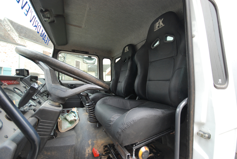

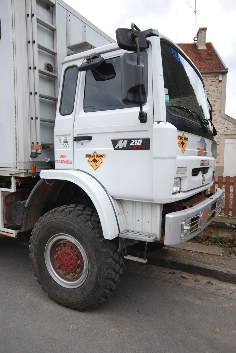

En prévision de mon départ prochain pour le Maroc, le midliner à retrouvé ses chaussettes à crampons et à gagné au passage deux baquets dans le cockpit :D
Il reste encore du boulot...
