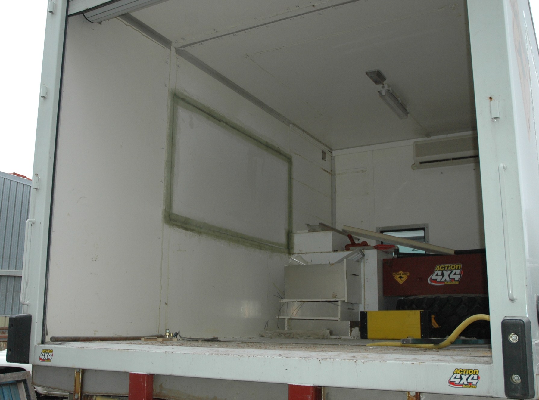

Ma cellule mesure 4 m de long pour 2.20 de large avec une hauteur sous plafond de 2.20.
J'ai dedans un groupe électrogène de 5kwa diesel branché sur le réservoir du camion, un coin cuisine, un coin douche toilette et un lit en 140/200.

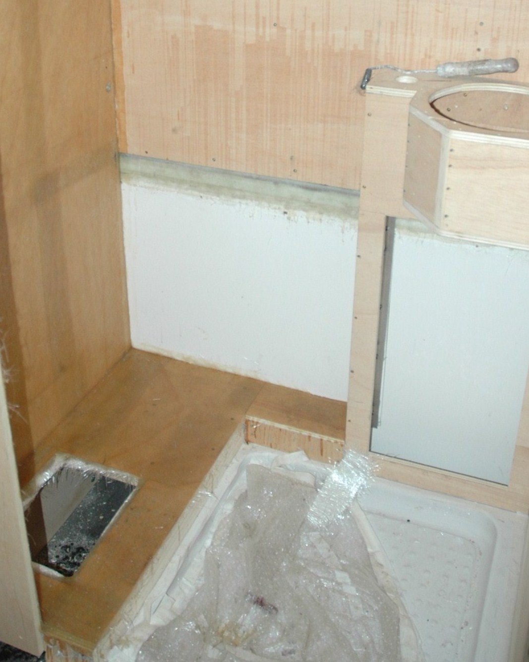

Super sujet que je n'avais vu: top!
Il faudra que tu me tuyautes pour la "salle de bain", j'ai un vrai problème pataphysique ( étanchéité totale, la résine me semble le mieux. Bac à douche, j'ai acheté une cochonnerie en plastoc à intégrer dans qqchose d'autre je pense, mais comment ? ...Peut être faire qu'un bac inox mais il faut faire une isolation au top car l'extérieur du bac est à ...l'extérieur)

Le mieux c'est que tu me téléphones, as tu eu mon mail ??!
Pour la salle de bain j'ai fait un batit en contre plaqué et j'ai tout noyé dans la résine et recouvert le tout de gel coat...

faudrat que tu me montre ça m'intéresse aussi parceque le top coat et autre ça va bien dans un moule, super état de surface , mais autrement c'est quand même délicat à travailler proprement non?bpoursin a écrit :j'ai tout noyé dans la résine et recouvert le tout de gel coat...
j'étais tenté de découper le plancher pour intégrer le bac douche aussi ce qui fait qu'il aurait fallu l'isoler égallement...mais j'aime pas les modifs irréversibles donc je pense l'intégrer dans l'épaisseur de l'isolation...j'en ai un en fibre très costaud un peu lourd mais dont la tructure aurait pu être "autoporteuse" et un autre en plastoc sur polystirene hyper léger mais plus sensible à la rayure et pas structurel...marcodef a écrit : mais il faut faire une isolation au top car l'extérieur du bac est à ...l'extérieur)

Pour ma part le bac à douche est un modèle standard en fibre que j'ai acheté et calé avant de faire la fibre...

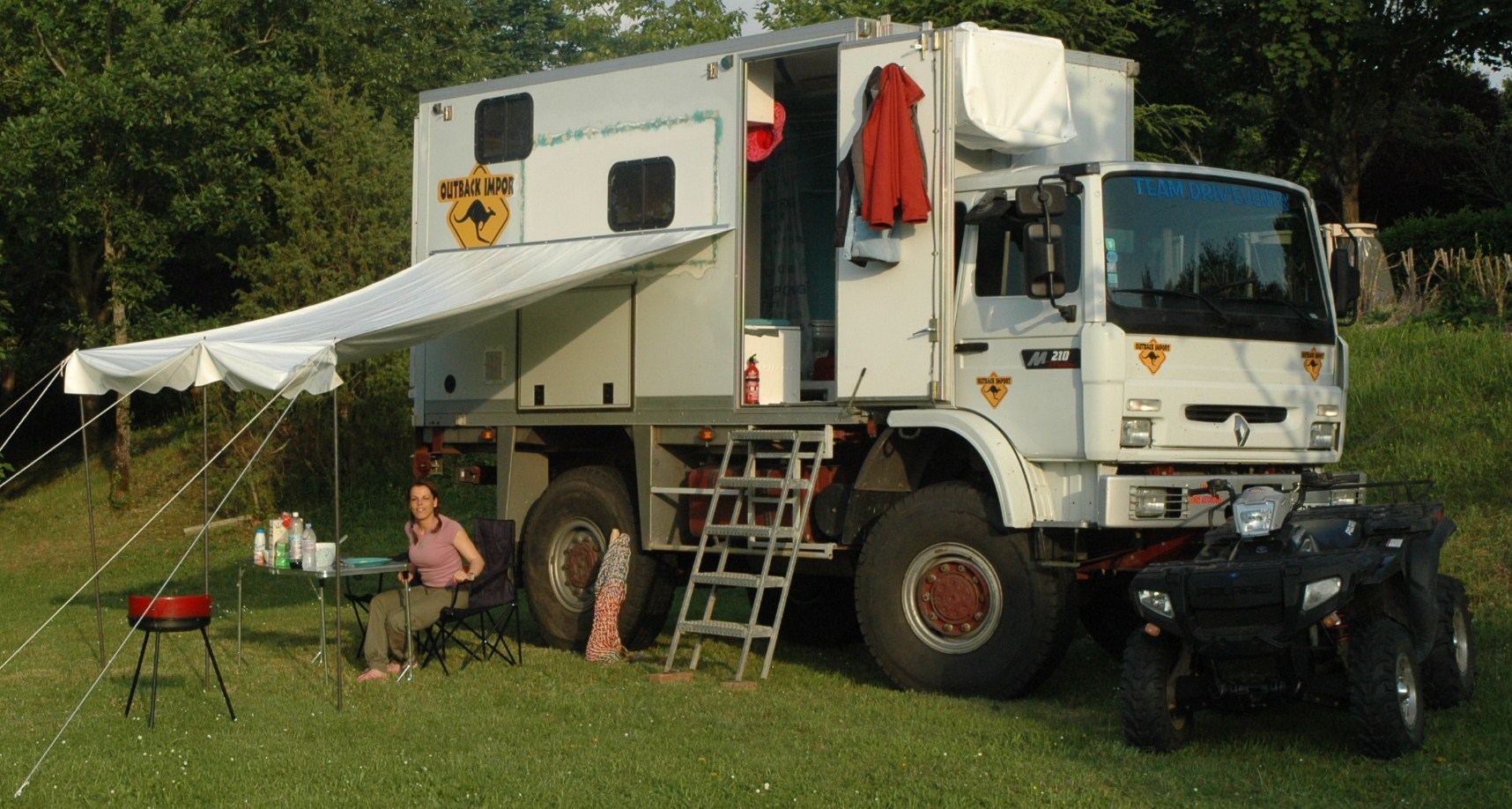

En prévision de mon départ prochain pour le Maroc, le midliner à retrouvé ses chaussettes à crampons et à gagné au passage deux baquets dans le cockpit
Il reste encore du boulot...
