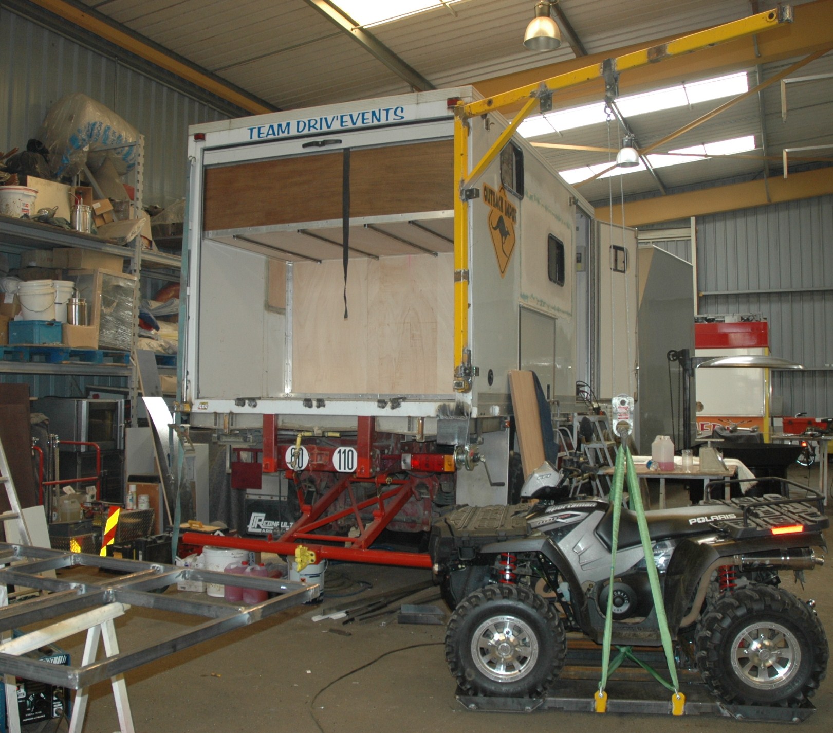

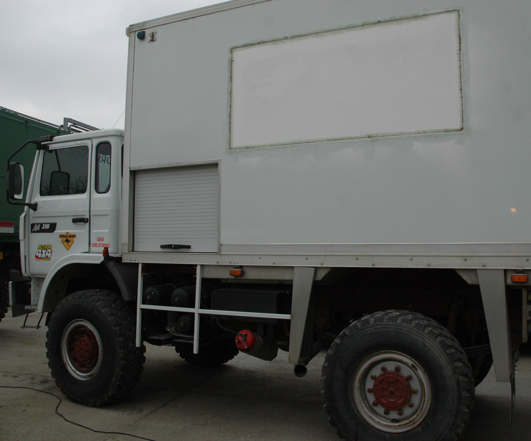

Voici quelques photos de la transformation de mon Midliner...
le camion à son origine.
suppression des fenêtres trop grandes
l'intérieur est vidé
la peinture ça sera pour plus tard!
aménagement de la soute avec la potence.

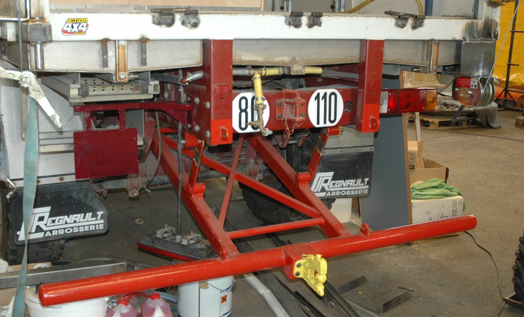

le parechoc amovible
aménagement intérieur avant la fibre de verre et le gelcoat
le coin cuisine
le coin cuisine
Première sortie en Dordogne

ton châssis est de quelle année ?, As-tu fait le passage en VASP ou est-il toujours en CAM ?
Edit: aurais-tu des photos de ton montage cellule/châssis ? (montage 3 points ?)

Je n'ai pas de photos du montage de la cellule car elle était déjà dessus quand je l'ai acheté, c'était un camion qui servait de laboratoire pour des tests sur les pipelines.
La cellule est montée rigide avec un faux châssis super balaise. Je pense que cela bride un peu le véhicule en torsion mais ce n'est pas un engin de trial et finalement pour une utilisation raid et du franchissement même un peu hard ce n'est pas génant. Le seul mauvais côté de ce montage est la hauteur de la cellule qui culmine à 3,70 m. L'avantage est qu'il y a de la place pour monter des réservoirs entre les longerons du faux châssis. J'ai 1 000 litres répartis en 5 réservoirs inox !

je les ai "épluchées" et surtout ton système de barre d'encastrement AR amovible !

Ma cellule mesure 4 m de long pour 2.20 de large avec une hauteur sous plafond de 2.20.
J'ai dedans un groupe électrogène de 5kwa diesel branché sur le réservoir du camion, un coin cuisine, un coin douche toilette et un lit en 140/200.
Pour ce qui est des places arrières il faut d'abord que j'aménage un passage entre la cellule et la cabine mais merci pour l'info.
