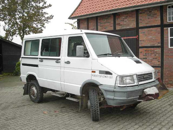

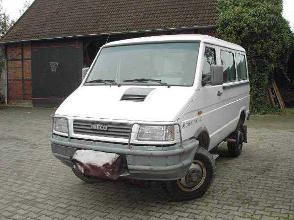

bon sinon même non surélevé il y a toujours moyen d'en faire quelque chose:

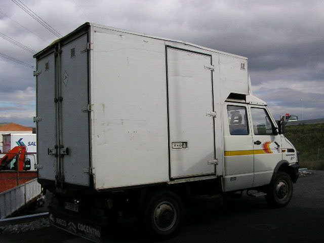

Par le moment je n'ai pas pu l'acheter, parce que le propietaire veut l'utiliser en avril 2009 pour un dernier tour au Marroc.
Je voulais vous demander qu'est-ce que vous pensez de cette autre, avec le même prix, mais ella a presque 350.000Km, avec un nouveu moteur (mais pas nouveu boite de vitesses, ...).

je remet ci dessous des copies des photos au cas ou le lien disparaitrait c'est toujours frustrant quand on relis les post vides d'images plus tard.
pour le coup même si c'est toujours un iveco 4x4...c'est plus du tout pareil: double cabine donc probablement 6 places carte grise minimum non?
le volume n'a plus rien à voir non plus...puisque dans l'autre tu ne pouvais pas tenir debout...mais l'espace arrière était joint d'emblée a l'espace de conduite.
ce nouveau choix est très séduisant si tu as une petite famille à loger qui aurait été à l'étroit autrement sans parler du nombre de places assises.
le truc qui me générai personnellement c'est le poids à vide de la bête...en supposant que la caisse arrière est déjà homologuée bien sur et qu'il ne s'agisse pas d'une carte grise en plateau ou benne...je suppose que ce distinguo éxiste aussi en espagne non? et que vous etes égallement limité à 3t5...à moins que celui ci ne soit un poid lourds et que tu ais le permis adéquat?
Tu as au moins l'avantage sur nous que tu n'as pas toute la france à traverser en plus de l'espagne pour te rendre en Afrique donc peut être que le surpoids t'inquiète moins que nous. :mrgreen:
ici je pense qu'il serait impensable d'envisager en faire un camping car déclaré comme tel (mention VASP autocaravane) avec 5 ou 6 personnes à bord. mai cette mention n'est pas nécéssaire de toute façon sauf à vouloir "valoriser" le travail fait sur le véhicule pour la revente.
donc c'est déjà à toi de voir si tu as besoin d'autant de place et volume qui peuvent aussi être un handicap dans certaines conditions....payer classe 3 sur l'autoroute par exemple...mais là c'est un détail.
ensuite il faut que tu envisages si tu gardes cette caisse...frigo ? qui possède l'avantage alors d'être bien isolée...mais il est domage que la capucine (partie recouvrant la cabine) soit un volume mort...alors qu'il pourait y avoir des rangements ou un lit en mezzanine :idea:
pour ce qui est du kilométrage :roll: 350.000km...c'est beaucoup...mais d'une part si le moteur est changé (vérifiable? facture?) et d'autre part les pièces que je dirais "critiques" sur ce genre de véhicule sont toutes celles spécifiques à la version 4x4 puisqu'elles sont excéssivement chères et difficille à trouver d'occasion...donc il serait surtout intéressant de savoir quel usage le propriétaire en avait...il est possible qu'il n'ait presque jamais enclenché les moyeux avants et que le transfert n'est presque pas servit :?: ou bien au contraire comme un modèle que j'ai vu récement dont l'un des moyeux était visiblement bloqué et enclenché depuis longtemps...pas bon...ça fait tourner les cardans et le différentiel pour rien...
sinon pour le reste une boite d'iveco c'est pas introuvable...tu peux toujours la reconditionner avant de partir en périple si tu as des doutes...ensuite il serait surprenant que l'embrayage ne soit pas neuf si le moteur l'est...
Pourquoi pas...mais encore une fois...éssaies d'inspecter prioritairement les organes spécifiques 4x4: transfert et cardans avant...les traces de rouille excéssives sur le châssis ou chocs...comme n'importe quel véhicule. mais la question principale reste: est ce que la taille du véhicule correspond à l'usage que tu veux en faire...compte tenu que ton choix précédent (ou trouvaille car je sais que c'est plus souvent une histoire d'opportunités) était beaucoup beaucoup plus compact...peut être faut 'il que tu attendes encore pour trouver une version fourgon surélvé qui soit à mis chemin entre ces deux extrèmes?

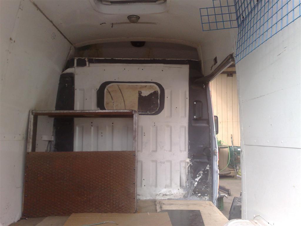

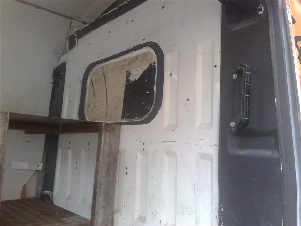

Jeudi je suis parti voir le fourgon et il est en bon état mécanique. Il a des petites fuites d'huiles au niveau des deux soufflets, qu'il faut changer, mais il ne faisait aucun bruit rare en 4x4.
Par contre, comme il est homologué en fourgon (nº 2500 en Espagne), on ne peut pas enlever la tôle de séparation, ou du moins c'est difficile de le faire légalement.
Je voulais vous demander si cette tôle a aussi un rôle structural. C'est a dire, si j'enlève la tôle, est-ce que je peux avoir de problèmes de stabilité de la caisse?
