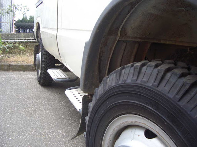

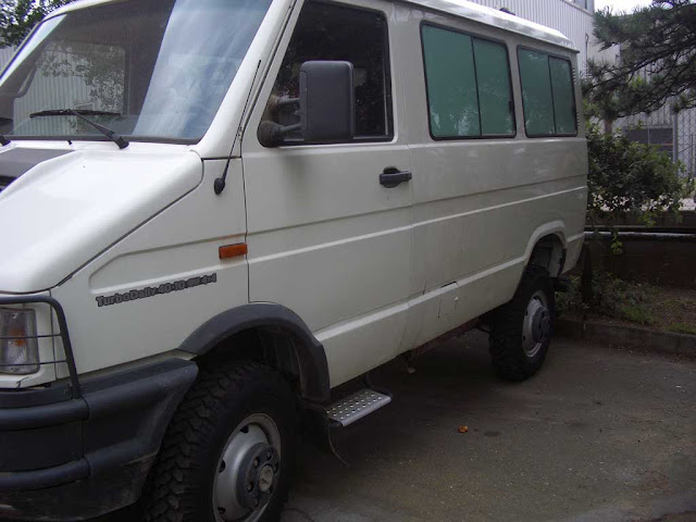

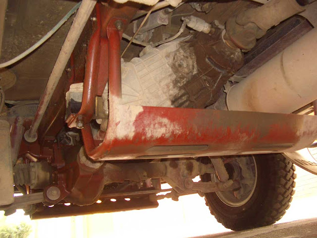

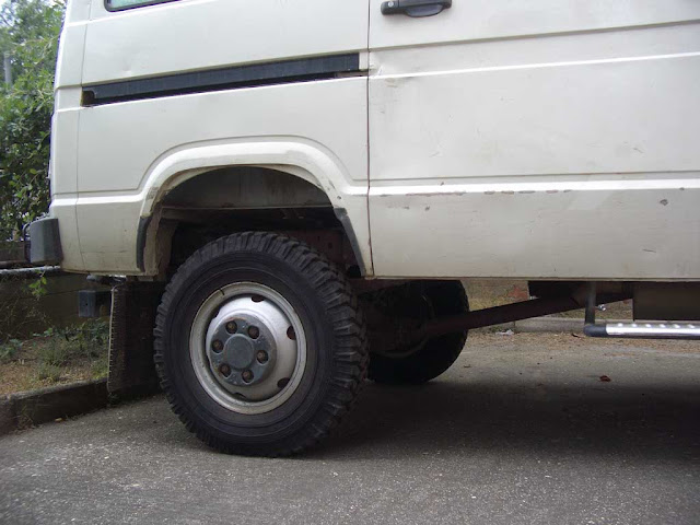

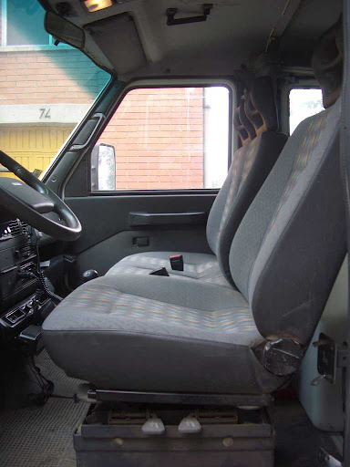

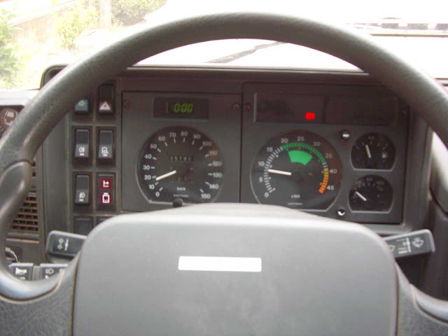

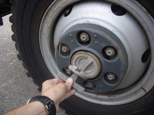

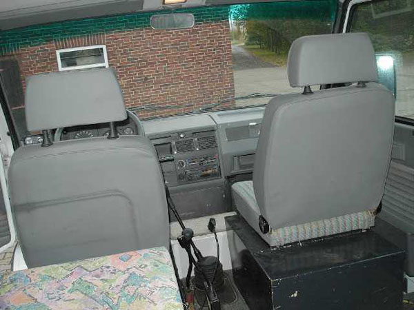

Je vous montre quelques photos de ma possible daily, pour savoir votre opinion:
Si on ne voit pas les photos rentrer au:
http://picasaweb.google.es/kracolilla/IvecoDaily4x4#
ou en format presentation:
http://picasaweb.google.es/kracolilla/I ... 3351678066
Modifié en dernier par kracolilla le 15 janv. 2009 12:56, modifié 1 fois.
Messages : 20206
Re: Iveco daily 4x4 pour un tour d'Afrique
kracolilla a écrit :Je vous montre quelques photos de ma possible daily, pour savoir votre opinion:
comment ça "possible" ? il n'est pas encore dans ton jardin?
difficile de juger sur des photos tu sais...je dirais comme pour notre amis Thethe51 éssaies de savoir s'il éxiste un carnet d'entretien ou tout autre indice te perméttant de vérifier la validité du kilométrage compteur qui est très facile à changer...pour le reste il semble y avoir un peu de corrosion dans les passages de roue mais ça s'est presque inévitable sur des carrosseries italienne (pardon à nos amis transalpins) tout du moins cela n'a pas été masqué au blaxon ...
après le fait qu'il ne soit pas surélvé réduit beaucoup l'espace intérieur mais comme dit précédement ce ne doit pas être un gros problème de prélever le toit en fibre d'un viel iveco 4x2 à la casse ou bien de faire poser un toit relevable pour limiter la prise au vent pour ceux qui aimment mieux...mais alors je trouve que celà se rapproche plus de la solution land 130 avec tente sur le toit...

Le jour que je suis parti la voir c'etait déjà nuit, mais je la trouvais en mieux etat que dans les photos...
Je vois, pas si claire que dans la photo que Bruno a dit qu'une parti est repaint, que la mienne a été aussi repaint. Mais je suposse que cela n'est pas forcement un problème. En tout cas le propietaire c'est vrai qu'il ne caché pas les defauts.

J'ai vu que tu as des pneus 255/100 R16 et probablement il s’agit d’un point important sur le sable.
La mienne (j’espère) a par le moment les 7.50 R16 je crois.

pour ce qui est de la taille des pneus il faut des jantes en 6,5 de large contre 5,5 habituellement pour mettre des 255x100x16 et découper les ailes...il y a un post à ce sujet...mais celà n'a pas que des avantages non plus ...il est déjà bien comme ça :wink:

Pourquoi pas...mais encore une fois...éssaies d'inspecter prioritairement les organes spécifiques 4x4: transfert et cardans avant...les traces de rouille excéssives sur le châssis ou chocs...comme n'importe quel véhicule. mais la question principale reste: est ce que la taille du véhicule correspond à l'usage que tu veux en faire...compte tenu que ton choix précédent (ou trouvaille car je sais que c'est plus souvent une histoire d'opportunités) était beaucoup beaucoup plus compact...peut être faut 'il que tu attendes encore pour trouver une version fourgon surélvé qui soit à mis chemin entre ces deux extrèmes?

J'ai trouvé aussi un fourgon surélvé, qui est à mon avis la meilleure version pour ce genre de voyages.
Le prix est pareil, mais en ce cas, il s'agit d'un fourgon de 1992, avec 320.000 Km, moteur 2,5 100cv. Modele 40-10. Ils ont reparé motéur, mecanique et tôle 50.000 Km avant.
Fourgon surélevé
Fourgon surélevé
furgon alto 2.jpg (65.25 Kio) Vu 25635 fois
Fourgon surélevé
Fourgon surélevé
furgon alto.jpg (58.29 Kio) Vu 25635 fois
Le pois en ce cas es de 2.540 Kg.
Qu'est-ce que vous pensez?

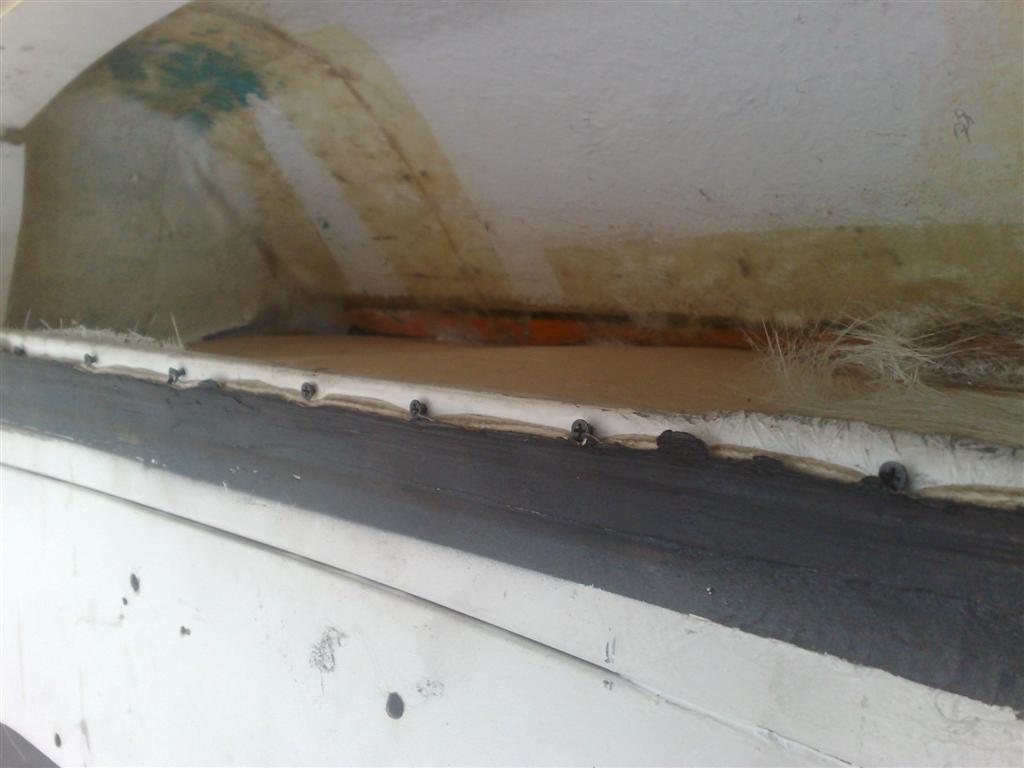

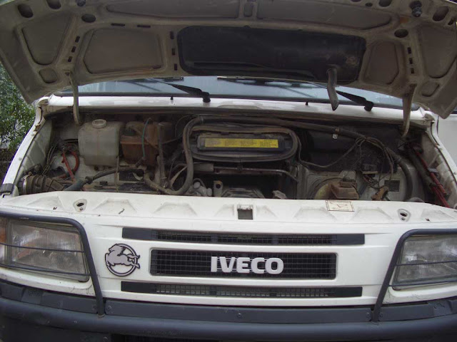

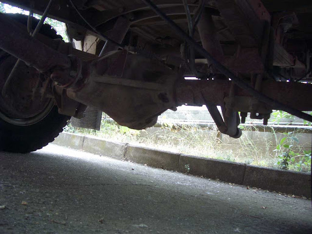

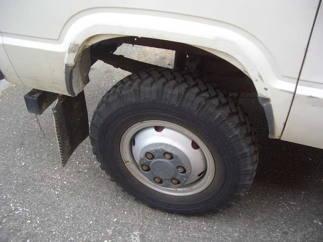

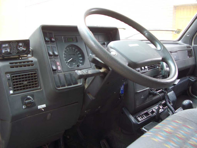

Jeudi je suis parti voir le fourgon et il est en bon état mécanique. Il a des petites fuites d'huiles au niveau des deux soufflets, qu'il faut changer, mais il ne faisait aucun bruit rare en 4x4.
Par contre, comme il est homologué en fourgon (nº 2500 en Espagne), on ne peut pas enlever la tôle de séparation, ou du moins c'est difficile de le faire légalement.
Je voulais vous demander si cette tôle a aussi un rôle structural. C'est a dire, si j'enlève la tôle, est-ce que je peux avoir de problèmes de stabilité de la caisse?
J'ajoute quelques photos:
