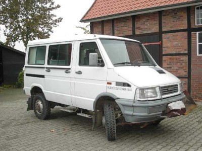

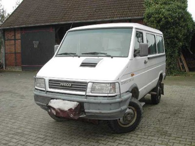

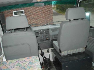

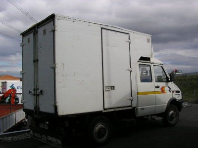

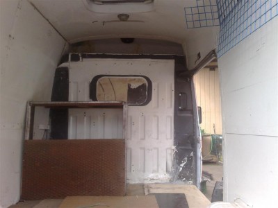

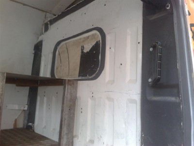

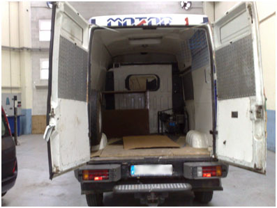

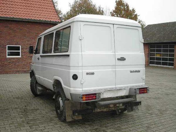

Je vous montre quelques photos de ma possible daily, pour savoir votre opinion:
Si on ne voit pas les photos rentrer au:
http://picasaweb.google.es/kracolilla/IvecoDaily4x4#

comment ça "possible" ? il n'est pas encore dans ton jardin?kracolilla a écrit :Je vous montre quelques photos de ma possible daily, pour savoir votre opinion:
difficile de juger sur des photos tu sais...je dirais comme pour notre amis Thethe51 éssaies de savoir s'il éxiste un carnet d'entretien ou tout autre indice te perméttant de vérifier la validité du kilométrage compteur qui est très facile à changer...pour le reste il semble y avoir un peu de corrosion dans les passages de roue mais ça s'est presque inévitable sur des carrosseries italienne (pardon à nos amis transalpins) tout du moins cela n'a pas été masqué au blaxon ...
après le fait qu'il ne soit pas surélvé réduit beaucoup l'espace intérieur mais comme dit précédement ce ne doit pas être un gros problème de prélever le toit en fibre d'un viel iveco 4x2 à la casse ou bien de faire poser un toit relevable pour limiter la prise au vent pour ceux qui aimment mieux...mais alors je trouve que celà se rapproche plus de la solution land 130 avec tente sur le toit...

Merci Pascal pour tes reponses.
Le jour que je suis parti la voir c'etait déjà nuit, mais je la trouvais en mieux etat que dans les photos...
Je vois, pas si claire que dans la photo que Bruno a dit qu'une parti est repaint, que la mienne a été aussi repaint. Mais je suposse que cela n'est pas forcement un problème. En tout cas le propietaire c'est vrai qu'il ne caché pas les defauts.

bon sinon même non surélvé il y a toujours moyen d'en faire quelque chose:

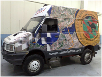

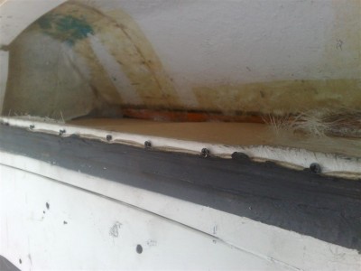

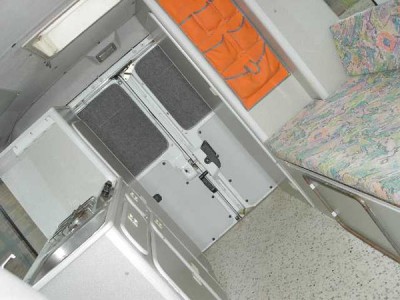

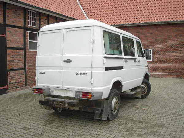

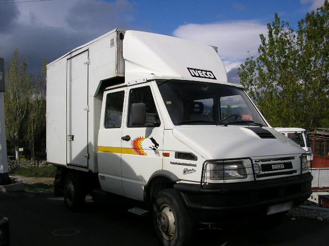

Par le moment je n'ai pas pu l'acheter, parce que le propietaire veut l'utiliser en avril 2009 pour un dernier tour au Marroc.
Je voulais vous demander qu'est-ce que vous pensez de cette autre, avec le même prix, mais ella a presque 350.000Km, avec un nouveu moteur (mais pas nouveu boite de vitesses, ...).

Re: Iveco daily 4x4 pour un tour d'Afrique
salut Manuel,
je remet ci dessous des copies des photos au cas ou le lien disparaitrait c'est toujours frustrant quand on relis les post vides d'images plus tard.
pour le coup même si c'est toujours un iveco 4x4...c'est plus du tout pareil: double cabine donc probablement 6 places carte grise minimum non?
le volume n'a plus rien à voir non plus...puisque dans l'autre tu ne pouvais pas tenir debout...mais l'espace arrière était joint d'emblée a l'espace de conduite.
ce nouveau choix est très séduisant si tu as une petite famille à loger qui aurait été à l'étroit autrement sans parler du nombre de places assises.
le truc qui me générai personnellement c'est le poids à vide de la bête...en supposant que la caisse arrière est déjà homologuée bien sur et qu'il ne s'agisse pas d'une carte grise en plateau ou benne...je suppose que ce distinguo éxiste aussi en espagne non? et que vous etes égallement limité à 3t5...à moins que celui ci ne soit un poid lourds et que tu ais le permis adéquat?
Tu as au moins l'avantage sur nous que tu n'as pas toute la france à traverser en plus de l'espagne pour te rendre en Afrique donc peut être que le surpoids t'inquiète moins que nous.
ici je pense qu'il serait impensable d'envisager en faire un camping car déclaré comme tel (mention VASP autocaravane) avec 5 ou 6 personnes à bord. mai cette mention n'est pas nécéssaire de toute façon sauf à vouloir "valoriser" le travail fait sur le véhicule pour la revente.
donc c'est déjà à toi de voir si tu as besoin d'autant de place et volume qui peuvent aussi être un handicap dans certaines conditions....payer classe 3 sur l'autoroute par exemple...mais là c'est un détail.
ensuite il faut que tu envisages si tu gardes cette caisse...frigo ? qui possède l'avantage alors d'être bien isolée...mais il est domage que la capucine (partie recouvrant la cabine) soit un volume mort...alors qu'il pourait y avoir des rangements ou un lit en mezzanine
pour ce qui est du kilométrage
350.000km...c'est beaucoup...mais d'une part si le moteur est changé (vérifiable? facture?) et d'autre part les pièces que je dirais "critiques" sur ce genre de véhicule sont toutes celles spécifiques à la version 4x4 puisqu'elles sont excéssivement chères et difficille à trouver d'occasion...donc il serait surtout intéressant de savoir quel usage le propriétaire en avait...il est possible qu'il n'ait presque jamais enclenché les moyeux avants et que le transfert n'est presque pas servit
ou bien au contraire comme un modèle que j'ai vu récement dont l'un des moyeux était visiblement bloqué et enclenché depuis longtemps...pas bon...ça fait tourner les cardans et le différentiel pour rien...
sinon pour le reste une boite d'iveco c'est pas introuvable...tu peux toujours la reconditionner avant de partir en périple si tu as des doutes...ensuite il serait surprenant que l'embrayage ne soit pas neuf si le moteur l'est...
Pourquoi pas...mais encore une fois...éssaies d'inspecter prioritairement les organes spécifiques 4x4: transfert et cardans avant...les traces de rouille excéssives sur le châssis ou chocs...comme n'importe quel véhicule. mais la question principale reste: est ce que la taille du véhicule correspond à l'usage que tu veux en faire...compte tenu que ton choix précédent (ou trouvaille car je sais que c'est plus souvent une histoire d'opportunités) était beaucoup beaucoup plus compact...peut être faut 'il que tu attendes encore pour trouver une version fourgon surélvé qui soit à mis chemin entre ces deux extrèmes?
maintenant...si vous etes plus de 3 et que tu n'as pas peur d'être au dessus des 3t5 au moment du départ...ça parait très bien.
voilà...je laisse les autres donner leur avis.

Pascal,
merci pour tes commentaires.
Le pois du vehicule (choffeur inclus) est 2990Kg (la première faisait 2750Kg). Il a 7 places dans la documentation. Cela fait 2990 + 7*75 = 3.440Kg. Comme tu dis on peut rien faire officialement dedans sans depaser les 3.500Kg.
Il est homologué comme camion boite ferme. Mais malhereusement il n'est pas frigo. Par contre la boite s'agit d'une couche de acier avec quelques petites bars comme renfort.
Le propietaire precedent utilisait le vehicule pour amener gasoil a des autres vehicules en campagne, mais je n'ai pas arrivé a lui joindre pour lui demander s'il utilisait le 4x4.

J'ai trouvé aussi un fourgon surélvé, qui est à mon avis la meilleure version pour ce genre de voyages.
Le prix est pareil, mais en ce cas, il s'agit d'un fourgon de 1992, avec 320.000 Km, moteur 2,5 100cv. Modele 40-10. Ils ont reparé motéur, mecanique et tôle 50.000 Km avant.
Le pois en ce cas es de 2.540 Kg.
Qu'est-ce que vous pensez?

c'est bien l'espagne...il y a des ivecos toutes les semaines
ben cette fois celui ci à priori il a fait un peu de piste...c'est sur que question carrosserie c'est plus ça qu'il te faudrait mais si maintenant tu compares le kilométrage de celui ci avec le premier que tu avais trouvé que tu dit au même prix et 60 000km je crois? ça fait que tu as une surélévation qui s'achète 100 euros dans une casse...et 250 000km de plus quand même...là je sais pas ...bon bien sur le premier n'est plus dispo finalement mais autant il était une bonne affaire bien qu'un peu petit...autant là...c'était quoi? un véhicule d'assistance pour une équipe de 2roues? en général il les ménagent pas les véhicules d'assistance...quelle garantie as tu que le moteur a été changé?
et comme je disais, autant le double cab on peut se demander si les éléments "4x4" ont même servis...autant sur celui ci il y a des chance que oui...mais c'est comme tout...il faut aller voir le véhicule...se coucher dessous...gigoter un peu tout pour voir s'il y a des jeux anormaux dans les cardans avants par exemple...l'état des souflets...des rotules et tout ce qui travaille sur la piste plus que sur la route.
que dire de plus...
le bon point peut être...s'ils l'ont pris comme véhicule d'assistance c'est qu'à priori ils l'ont jugé fiable...au moins au moment du départ...
ah oui puis aussi tu as au moins un bout de la carte pour ton voyage
Pascal
que dire de plus...
Pascal

Jeudi je suis parti voir le fourgon et il est en bon état mécanique. Il a des petites fuites d'huiles au niveau des deux soufflets, qu'il faut changer, mais il ne faisait aucun bruit rare en 4x4.
Par contre, comme il est homologué en fourgon (nº 2500 en Espagne), on ne peut pas enlever la tôle de séparation, ou du moins c'est difficile de le faire légalement.
Je voulais vous demander si cette tôle a aussi un rôle structural. C'est a dire, si j'enlève la tôle, est-ce que je peux avoir de problèmes de stabilité de la caisse?
J'ajoute quelques photos:
