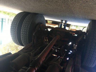

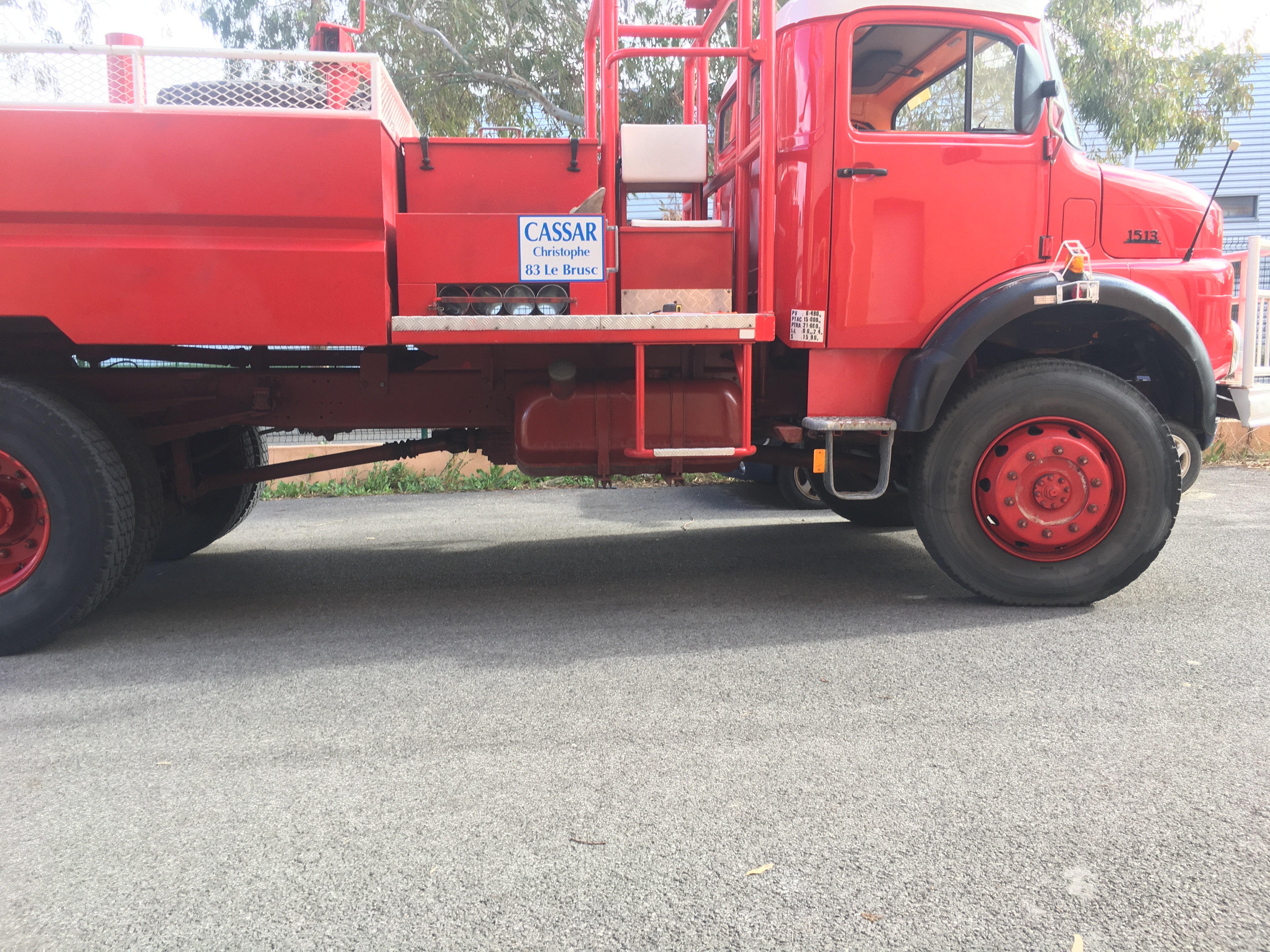

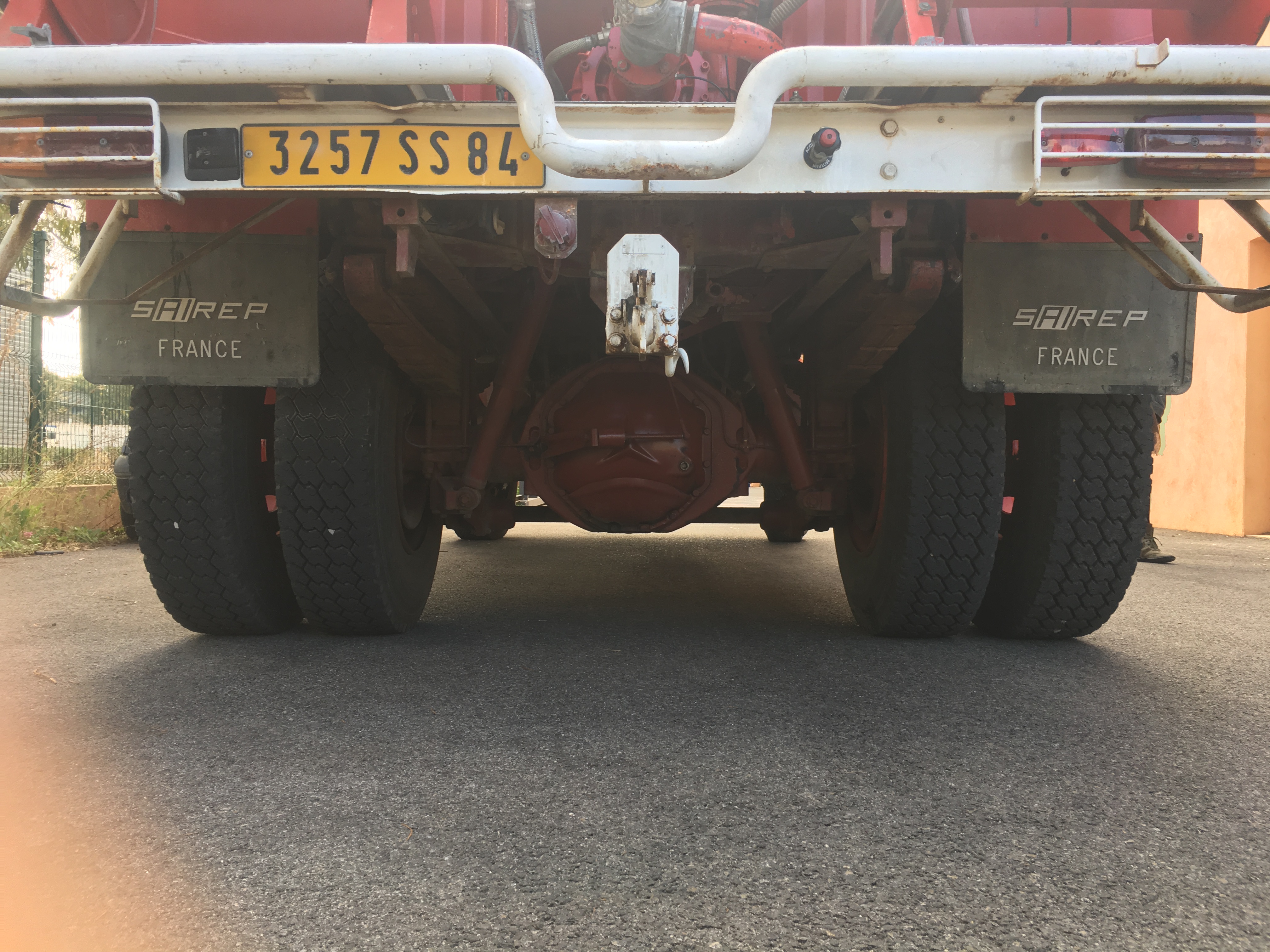

Bonjour, suis pas très fort pour l'utilisation de blog, j'ai bien vu qu'il fallait se présenter mais je n'ai pas réussi, je m'en excuse.
Il s'agit d'un projet d'achat de camion boule 1513 en très bon état, photos ci-jointes, après essais il me semble avoir une boite très courte et je remarque que souvent les camping car sont installés sur des LAF.
Il semble que les LAF est une boite ou surtout un pont plus long d'autant qu'ils étaient utilisés chez les rouges en camion d'intervention pour la ville .
Nous nous posons aussi une question : peut on monter ces boites ou pont sur un 1513
Voilà si certains peuvent nous éclairer sur ces points .
Merci à vous et j'essaierai à nouveau ce soir la présentation.

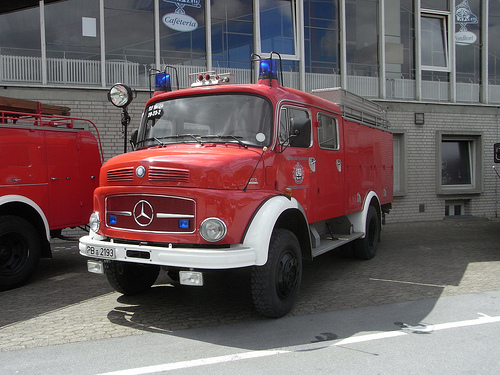

ci-dessous la version LAF

Il y a deux types de passages de roues sur les LAF.
Les ponts longs sur les pompier ... ?
A part sur les véhicules d'intervention rapides d'aéroport non, d'ailleurs les petites roues sur pas mal de CCFF de l'époque contrediraient bien cette légende. En forêt et chargés, il vaut mieux une bonne maniabilité et de la patate, d'où les ponts courts et petites roues, logique non ?
Enfin en tout cas, c'est pour ça que Saviem proposait en option la petite monte que l'on retrouve que sur les pompiers....
Tu dois encore pouvoir trouver chez MB des ponts longs pour les LAF 6X4 et 6x6 encore diffusés et destinés au marché de l'AmSud.
Oliv'
Oliv'
