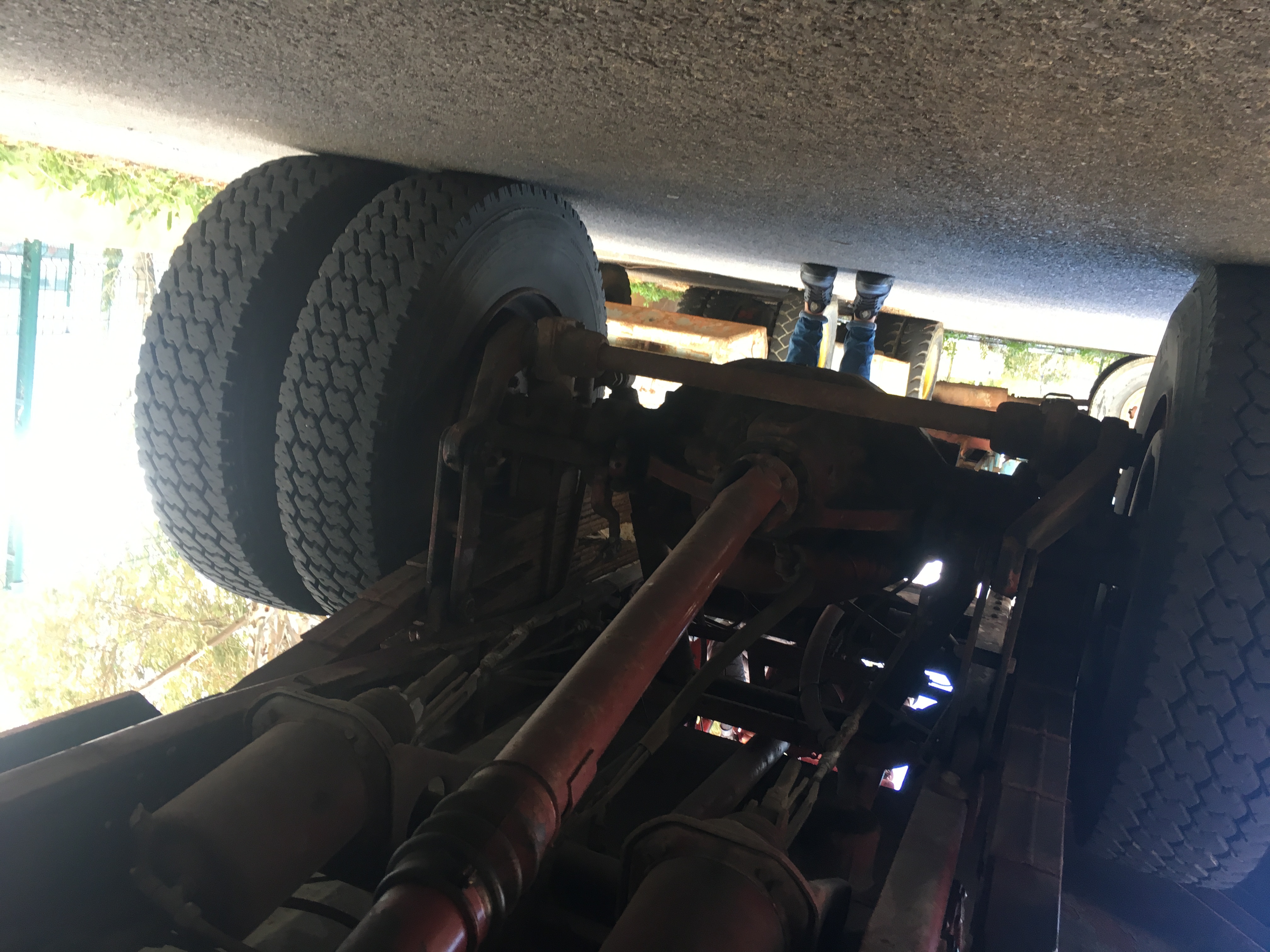

Il s'agit d'un projet d'achat de camion boule 1513 en très bon état, photos ci-jointes, après essais il me semble avoir une boite très courte et je remarque que souvent les camping car sont installés sur des LAF.
Il semble que les LAF est une boite ou surtout un pont plus long d'autant qu'ils étaient utilisés chez les rouges en camion d'intervention pour la ville .
Nous nous posons aussi une question : peut on monter ces boites ou pont sur un 1513
Voilà si certains peuvent nous éclairer sur ces points .
Merci à vous et j'essaierai à nouveau ce soir la présentation.
À bientôt

Alors pour le 1513 LAK il serait équipé d'une boite G3-65 et d'un pont HL7 et donc classé dans les merci chantier qui lui donne un très gros couple et une vitesse maxi de 70 km/h alors que le 1113 LAF est équipé d'une boite G 3-50 ou 3-60 et d'un pont HL4 OU HL2 qui les rend plus routier, moins de couple, mais une vitesse sur route de 90 /100 km/H.
Si certains peuvent apporter des précisions, c'est volontier .
Voila tout, je vous tient au courant de la suite. Merci

les ponts longs, on les retrouve chez les unimog pompiers, donc c' est probable qu' on puisse en retrouver sur les rundhauber pompiers aussi.
pour les références de boites ponts, il y' a longtemps que je ne me suis plus penché sur la question, mais tu sembles avoir trouvé ta réponse.
si tu veux aller plus vite (d' autant plus qu' apparemment tu t' orientes sur une version avec turbo, 170CV,, tu n' as qu' à changer les roues.
sur mon 710, avec seulement 100 CV, en monte d' origine 7.50r20, j' atteignais péniblement les 84km/h (précisément). en passant à du 14.5r20, je peux rouler à 90 en croisière (sur du plat) et 100, voire même 104 en descente! et doubler les autres camions modernes.
si tes suspensions et tes ailes le permettent, tu peux même passer à un peu plus gros (14r20 par exemple), et gratter quelques km/h. ton turbo t' aidera à ce que ça reste agréable.

Pour moi, les ponts des LAF plus long un LAF 1113 B a des ponts en 7/40
LA 1113 B 6/41
LAK 1113 B 6/41
LAF 911 B ---- --------- 7/48
LA 911 B 6/41
A bientôt

Comme je l’ai déjà dit sur un autre post les camions des années 80 la conso n’étaient pas leurs priorités et il se servait du régime maxi pour brider le camion. Comme ils disent « par construction »
Maintenant c’est électronique
Pour faire avancer le véhicule avec un régime moteur INF pour le confort et la conso
Le plus simple les pneus
La boite sur porteur remorqueur la boite est à étage et le dernier rapport est souvent en OD
Le dernier recours les couples coniques.
Si pont HL4 ils existent les rapports suivant 4.3 et 3.83 pour les modèles équipés de turbo. sûrement d’autres mais je n’ai pas données. Si par chance vous avez les ponts HL 7 « attention il existe le HL 9 presque identique il se reconnait par la grosseur de l’écrou qui fixe le plateau d’entrainement » le bonheur tout est permis pont à double réduction 4 possibilités par moyeux et aux moins une vingtaine de couple coniques de 7 à 3.90
