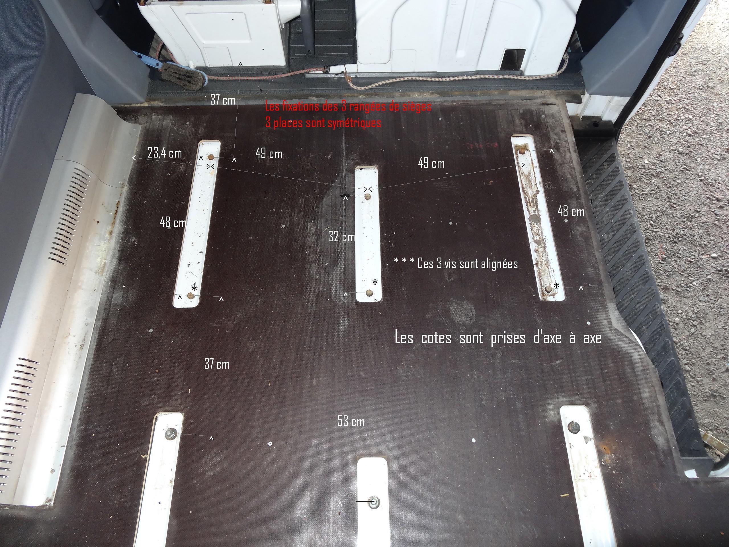

Relevé des emplacements des fixations pour les sièges AR. On ne sait jamais...

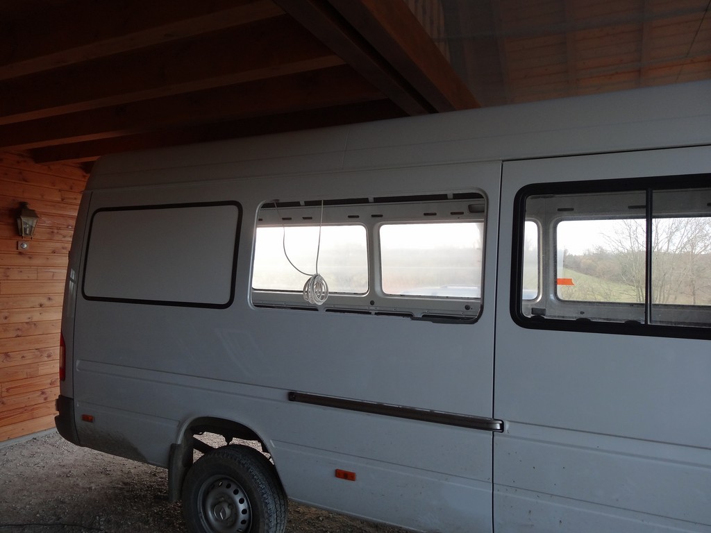

Pose du Dibond pour remplacer les 4 grandes vitres arrières

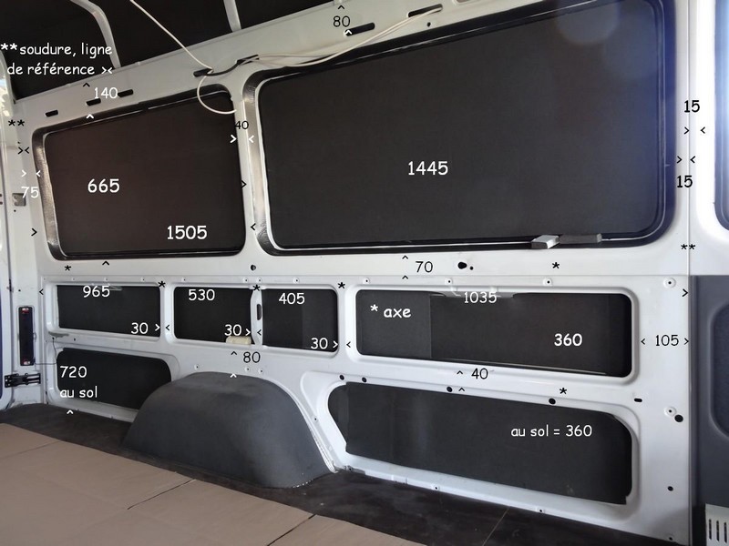

Relevé des cotes intérieures avant d'habiller les murs

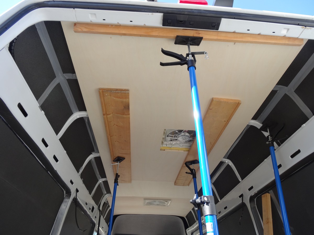

Habillage du plafond, collé, pas de vis

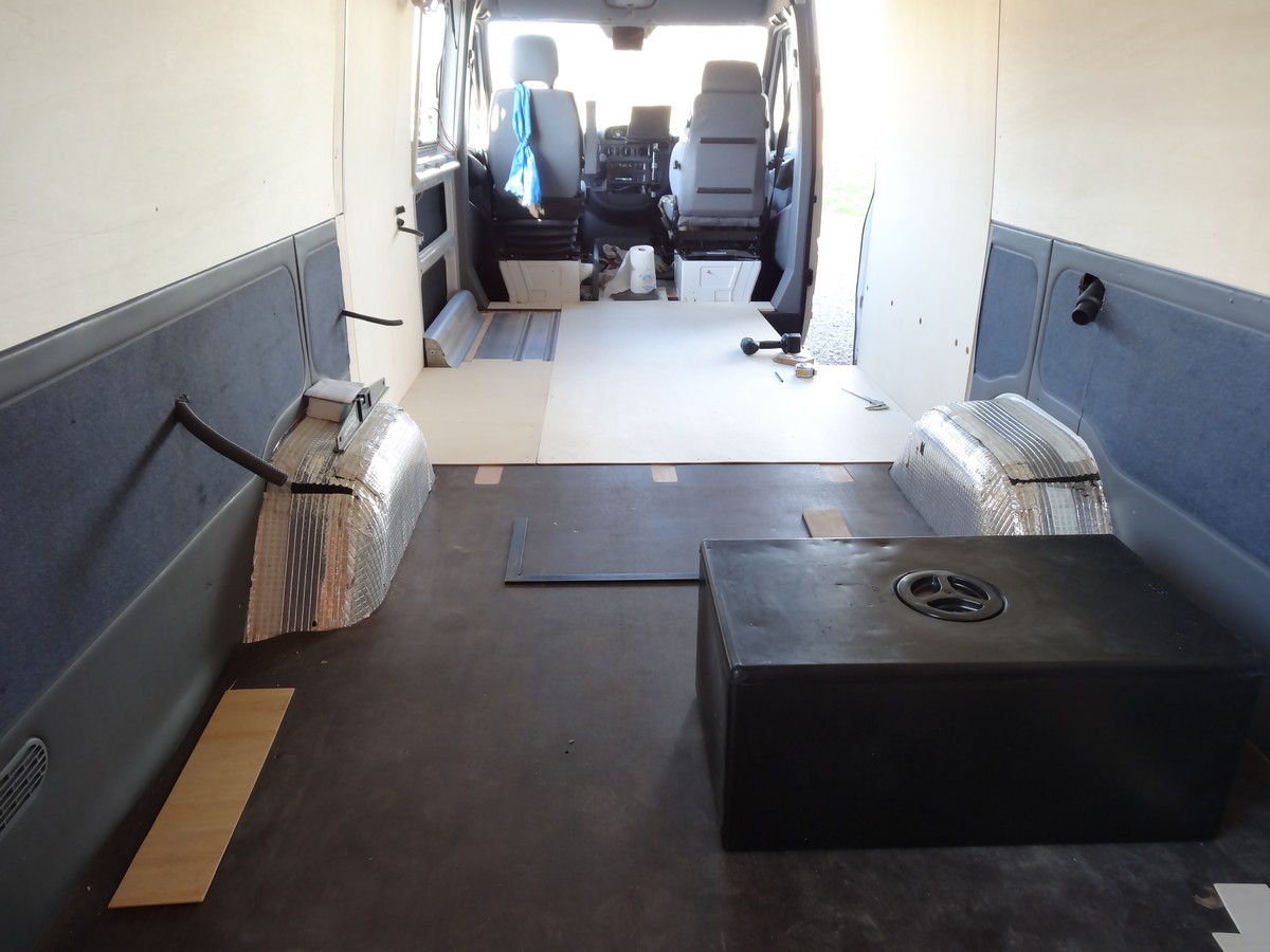

Habillage des murs et du plancher

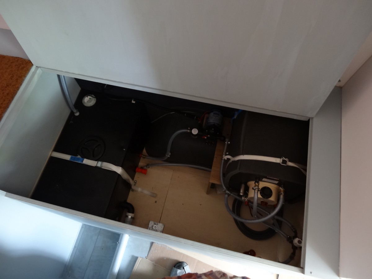

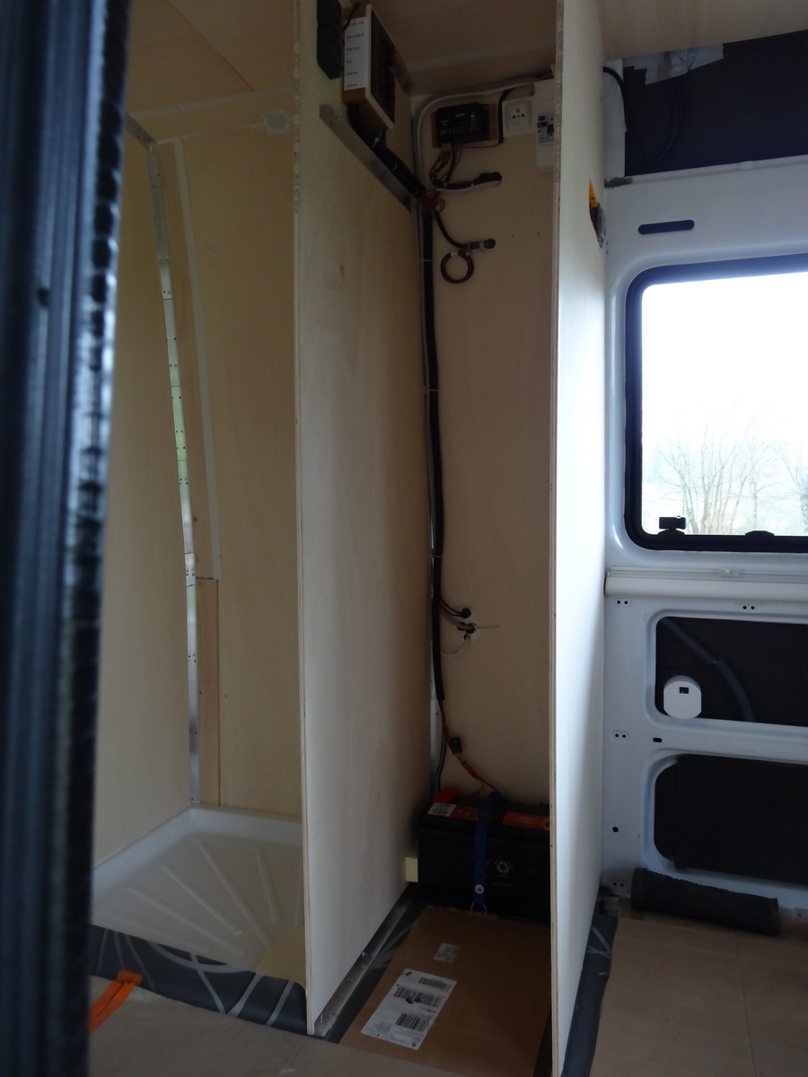

Dans la penderie > en bas au fond : la batterie auxiliaire, devant, au sol : emplacement pour le WC, en haut : partie électrique
La douche (70 x 70), la penderie.

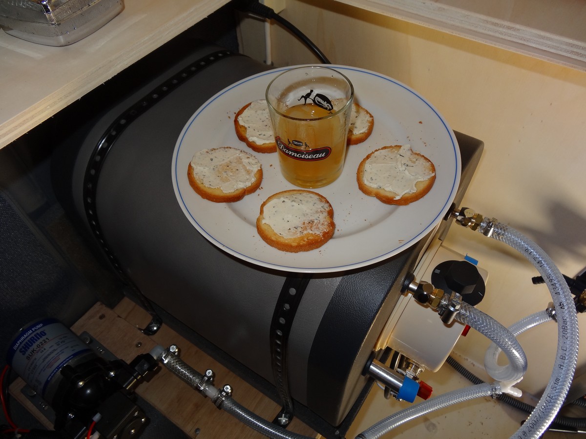

Dans chaque lit, un réservoir d'eau de 80 litres

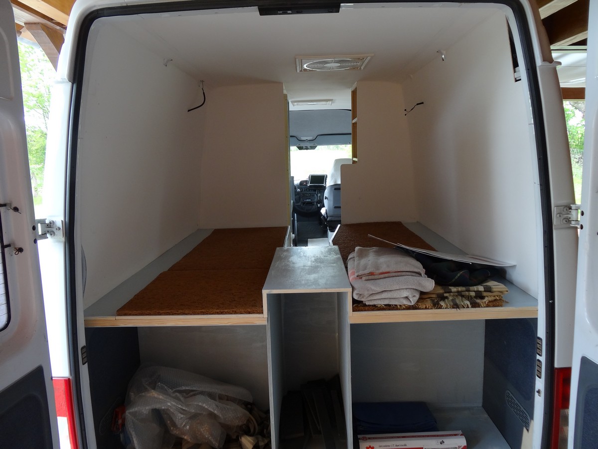

Vu de l'arrière
Vu de l'arrière

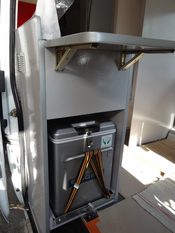

Le frigo sur rails, sous l'évier

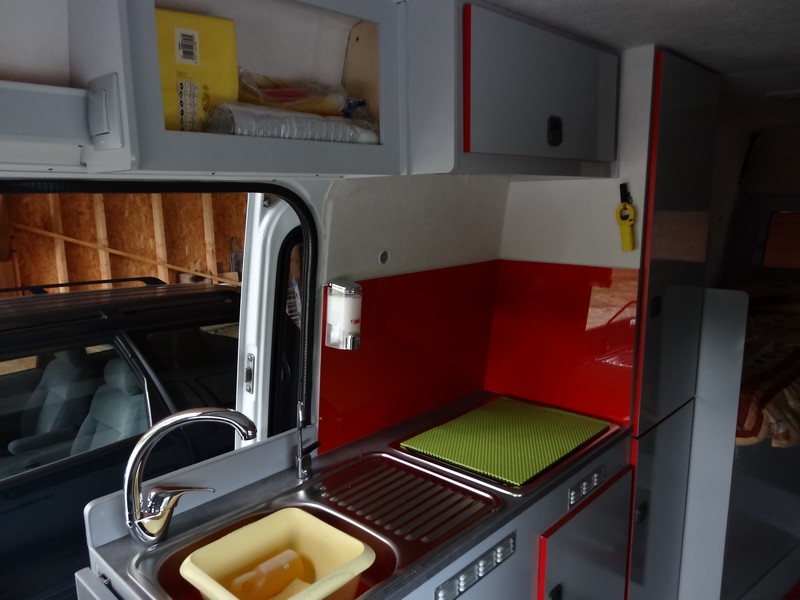

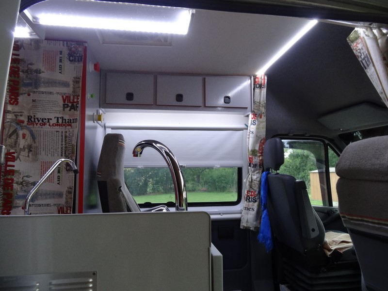

La cuisine
La cuisine

Eclairage tout leds (ruban)

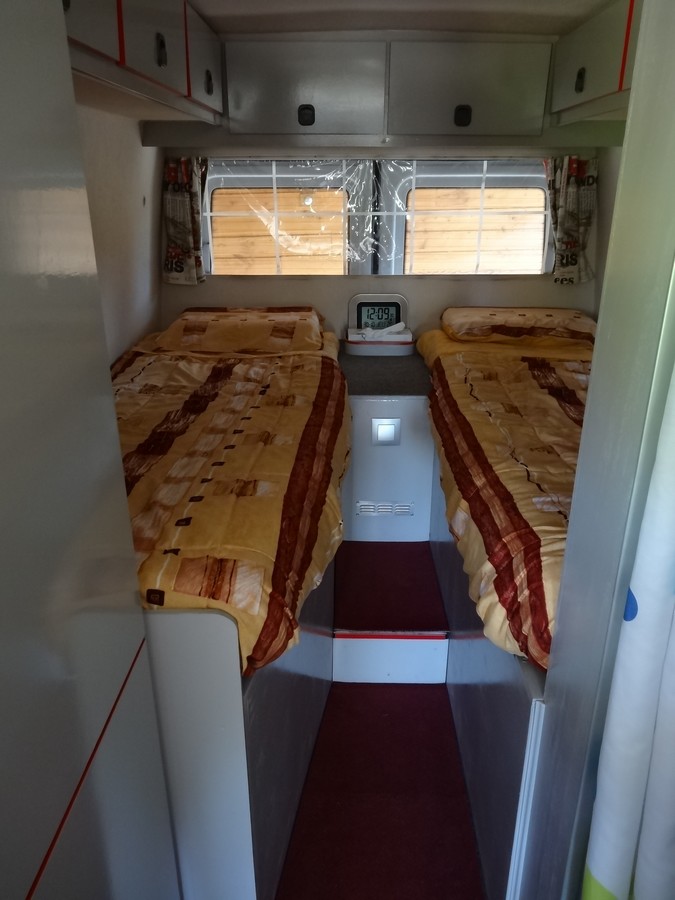

La chambre. Les lits font 185 x 72cm

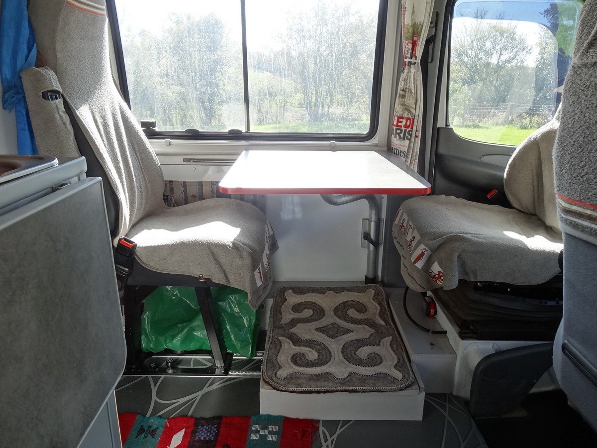

La salle à manger. Sous les pieds : outillage en bas au fond : Eberspacher à air

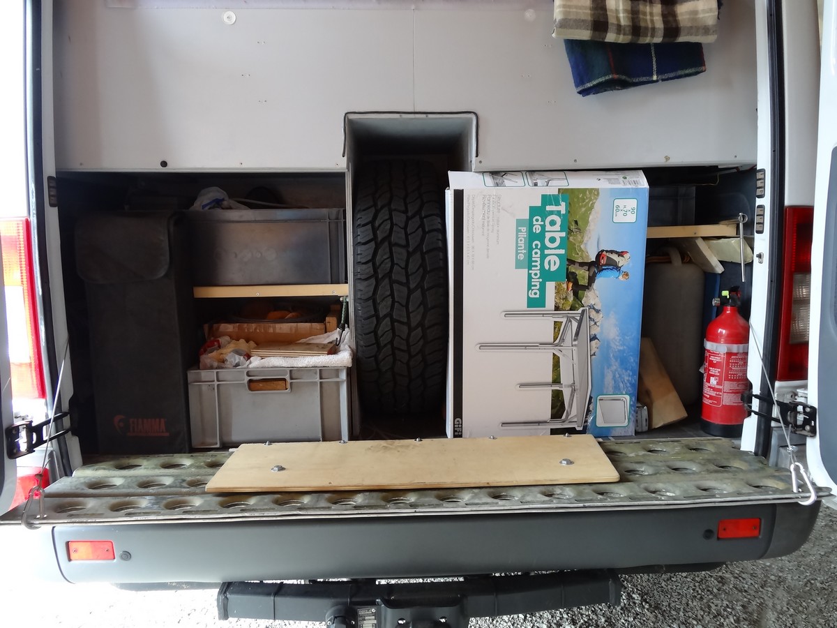

Le coffre arrière
Le coffre arrière
