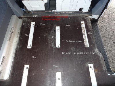

Relevé des emplacements des fixations pour les sièges AR. On ne sait jamais...

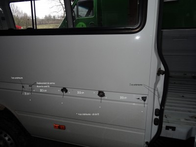

Relevé des fixations du rail de porte latérale

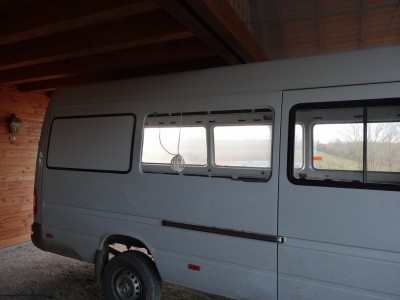

Pose du Dibond pour remplacer les 4 grandes vitres arrières

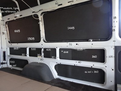

Relevé des cotes intérieures avant d'habiller les murs

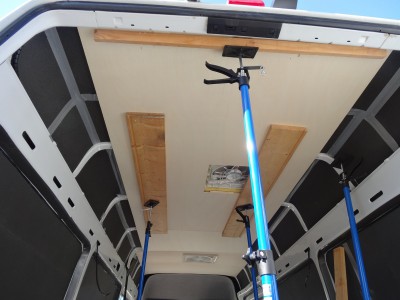

Habillage du plafond, collé, pas de vis

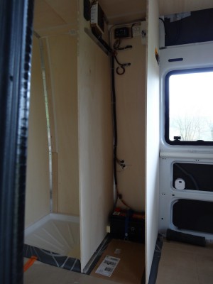

Dans la penderie > en bas au fond : la batterie auxiliaire, devant, au sol : emplacement pour le WC, en haut : partie électrique
La douche (70 x 70), la penderie.

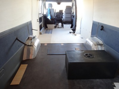

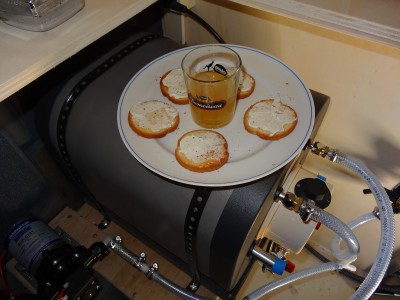

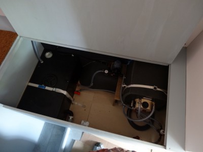

Dans chaque lit, un réservoir d'eau de 80 litres

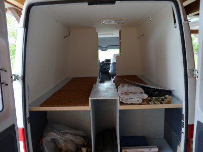

Vu de l'arrière
Vu de l'arrière

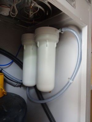

Le filtre à eau sous la plaque de cuisson

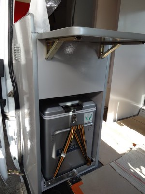

Le frigo sur rails, sous l'évier

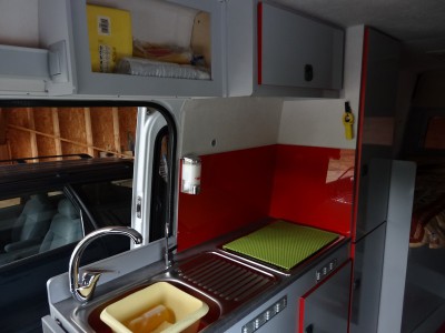

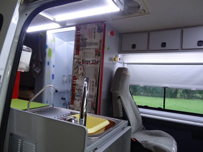

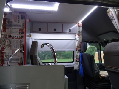

La cuisine
La cuisine

Eclairage tout leds (ruban)

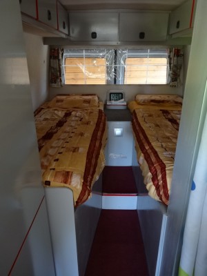

La chambre. Les lits font 185 x 72cm

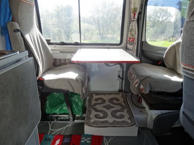

La salle à manger. Sous les pieds : outillage en bas au fond : Eberspacher à air

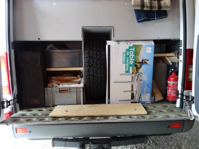

Le coffre arrière
Le coffre arrière
