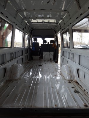

Je ne vous ai jamais présenté l'humble aménagement de mon véhicule que j'aurais pu appeler "le cent soucis" :mrgreen:
C'était un minibus 9 places.
Avec un châssis long (empattement 4,02m soit 46cm de plus que les châssis moyens) on a l'avantage de pouvoir faire des lits dans le sens de la longueur, puisqu'on a 4,30m de longueur utile.
Testé au Maroc l'année dernière, cet empattement ne m'a causé aucun souci, grâce aussi à la suspension pneumatique à l'arrière (+ 8cm au niveau de l'attelage) et aux ressorts ajoutés à l'avant (+ 4,5 à 5cm).

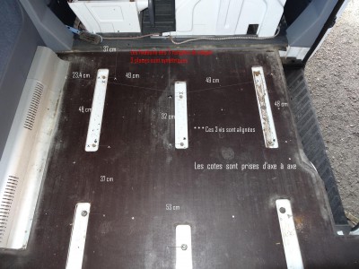

Relevé des emplacements des fixations pour les sièges AR. On ne sait jamais...

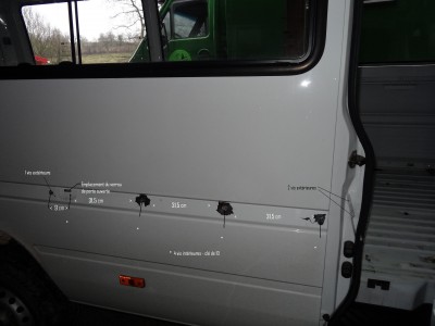

Relevé des fixations du rail de porte latérale

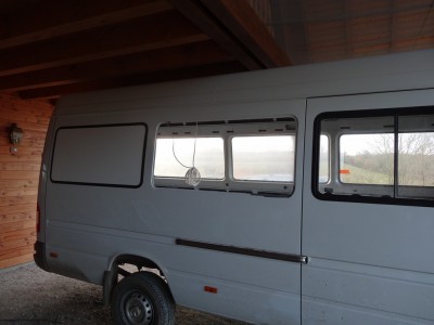

Pose du Dibond pour remplacer les 4 grandes vitres arrières

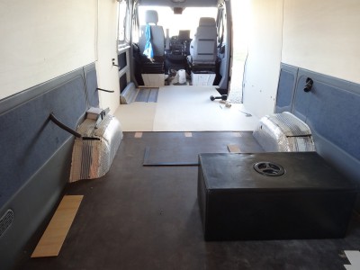

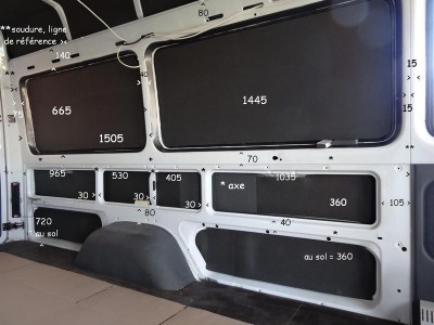

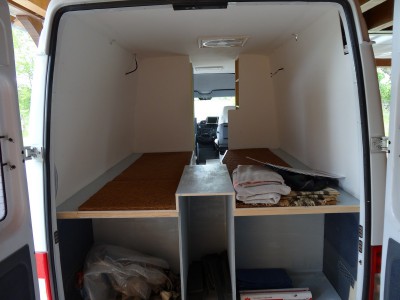

Relevé des cotes intérieures avant d'habiller les murs

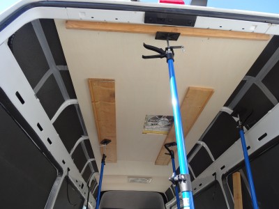

Habillage du plafond, collé, pas de vis
Habillage des murs et du plancher

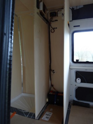

Dans la penderie > en bas au fond : la batterie auxiliaire, devant, au sol : emplacement pour le WC, en haut : partie électrique
La douche (70 x 70), la penderie.

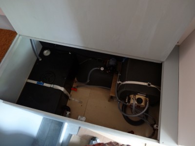

Dans chaque lit, un réservoir d'eau de 80 litres

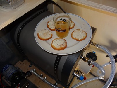

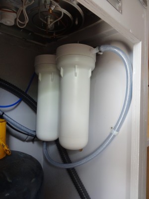

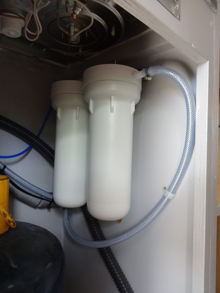

Le filtre à eau sous la plaque de cuisson

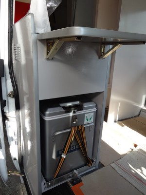

Le frigo sur rails, sous l'évier

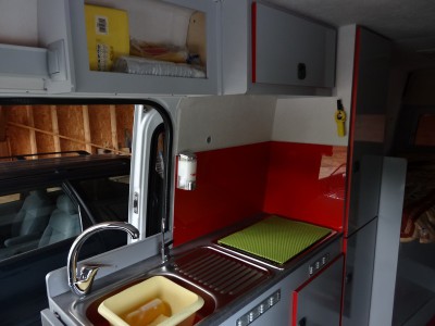

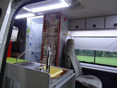

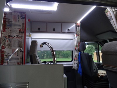

La cuisine
La cuisine
La douche. Le rideau du placard est remplacé par une porte
Eclairage tout leds (ruban)

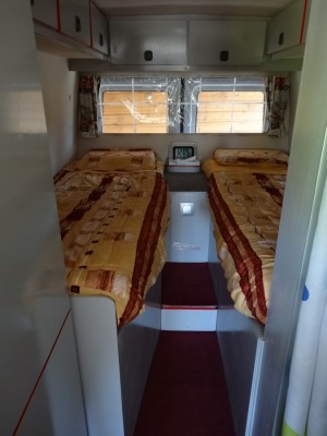

La chambre. Les lits font 185 x 72cm

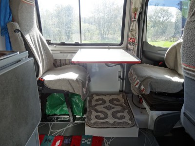

La salle à manger. Sous les pieds : outillage en bas au fond : Eberspacher à air

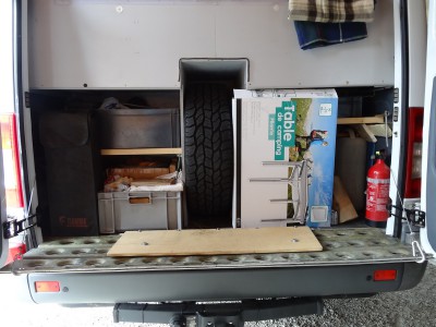

Le coffre arrière
Le coffre arrière

Quant à la douche, j'ai utilisé du Dibond de 3 mm. Du blanc et du "miroir". C'est un panneau composite constitué de 2 feuilles d'aluminium de 3/10ème et du plastique entre les deux. Dans la marque Dilite, l'alu fait 2/10ème et c'est donc un peu moins cher. Ça existe en 2, 3, 4 mm...
C'est juste collé à la Sikaflex 11FC, dans les angles, un petit cordon de la même colle.
Ça supporte facilement le galbe.
Je me suis juste un peu planté avec le miroir parce que je m'y suis mal pris : je n'ai pas pu entrer le panneau entier dans la douche :oops:
Ce produit existe dans beaucoup de couleurs du nuancier RAL. La crédence de la cuisine est un rouge RAL.
