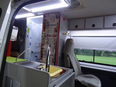

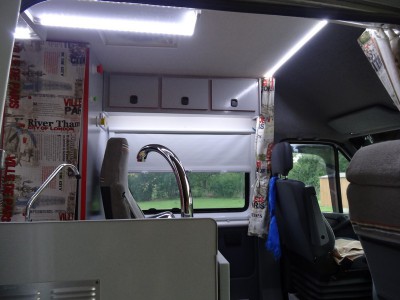

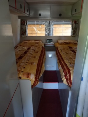

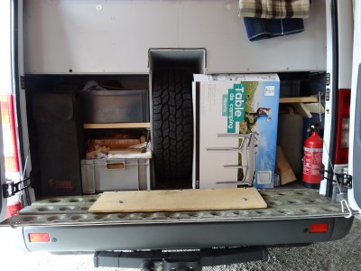

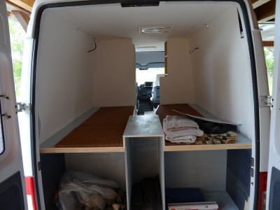

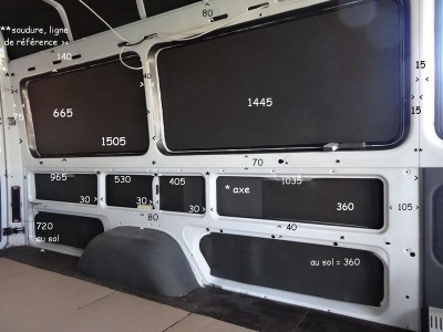

Je ne vous ai jamais présenté l'humble aménagement de mon véhicule que j'aurais pu appeler "le cent soucis"
C'était un minibus 9 places.
Avec un châssis long (empattement 4,02m soit 46cm de plus que les châssis moyens) on a l'avantage de pouvoir faire des lits dans le sens de la longueur, puisqu'on a 4,30m de longueur utile.
Testé au Maroc l'année dernière, cet empattement ne m'a causé aucun souci, grâce aussi à la suspension pneumatique à l'arrière (+ 8cm au niveau de l'attelage) et aux ressorts ajoutés à l'avant (+ 4,5 à 5cm).
Dans la penderie > en bas au fond : la batterie auxiliaire, devant, au sol : emplacement pour le WC, en haut : partie électrique Au total, j'ai utilisé 21 plaques de contreplaqué de peuplier de 122 x 250m, en 4, 10 et 15mm d'épaisseur
Pour info : 1 m3 de CP peuplier = 400kg, 1 m3 de CP d'okoumé = 600kg.
Pesé récemment au CT, plein d'eau et de gas oil, sans outillage = 3.140 kg.
Y a plus qu'à rouler

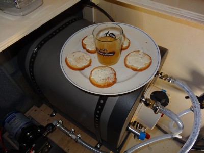

petite question : qu'as tu comme modèle de chauffage Eberspacher => j'ai récupéré un D1LC et ça me parait bruyant

J'ai un D4 d'origine que j'ai fait remettre en état parce qu'il ne marchait pas à l'achat. C'est un 4.000 W.
Changement du brûleur, de la bougie et porte-bougie, les capteurs... 600 € !
C'est cher les PD chez Eberspacher !
J'ai aussi un D5WZ pour chauffer l'eau du moteur, mais il ne marche pas non plus. Je vais le remettre en route, pour chauffer l'eau du moteur (en Alaska, j'en aurais peut-être besoin ) mais pour chauffer aussi l'eau de mon boiler (eau chaude sanitaire).
Je ne connais pas le D1LC, je me renseigne pour mon info. Pour faire un peu moins de bruit, j'ai mis un silencieux d'admission sur l'entrée d'air pour la combustion.
J'ai qques docs Eberspacher si ça t'intéresse.

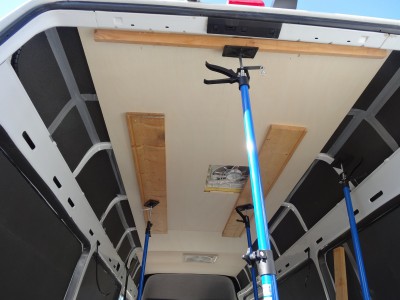

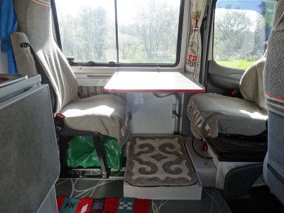

du coup j'ai deux questions, l'isolant noir que l'on voit sur les photos du début aux murs et au plafond , c'est quoi ? et çà se trouve ou ??
et concernant la douche, tu as utilisé quoi pour recouvrir les "murs" afin que çà soit étanche ??

L'isolant, c'est ça : http://www.ludospace.com/article.php3?id_article=1140
C'est pas donné mais c'est efficace.
Si ça t'intéresse, pour la mise en œuvre, j'ai essayé la version autocollante (un peu plus chère) et la version à coller.
Sans hésitation, je préfère l'autocollante, parce que faire un double encollage à la néoprène derrière les renforts
De toute façon, il faut morceler les plaques, parce que coller 2 m² d'un coup, c'est impossible (pour le bricolo que je suis). Là où il y avait l'épaisseur, j'en ai mis 2 couches en croisant les joints.
Quant à la douche, j'ai utilisé du Dibond de 3 mm. Du blanc et du "miroir". C'est un panneau composite constitué de 2 feuilles d'aluminium de 3/10ème et du plastique entre les deux. Dans la marque Dilite, l'alu fait 2/10ème et c'est donc un peu moins cher. Ça existe en 2, 3, 4 mm...
C'est juste collé à la Sikaflex 11FC, dans les angles, un petit cordon de la même colle.
Ça supporte facilement le galbe.

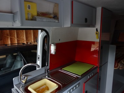

Je me suis juste un peu planté avec le miroir parce que je m'y suis mal pris : je n'ai pas pu entrer le panneau entier dans la douche
Ce produit existe dans beaucoup de couleurs du nuancier RAL. La crédence de la cuisine est un rouge RAL.
