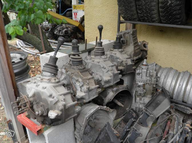

C'est le même type de boite que celle montées sur les Mercedes G (première génération) ou P4
Elles sont ultra fiables.

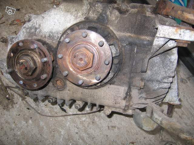

si déjà c'est monté sur les classe G ça laisse plus d'espoir d'en trouver sur cette piste:
Prix : 1 000 €
Ville : Curgies
Code postal : 59990
Description :
1 Boite de transfert pour MB GD300 1990 Mercedes
Type 460332A
par exemple
sinon celui ci semble en avoir un stock:

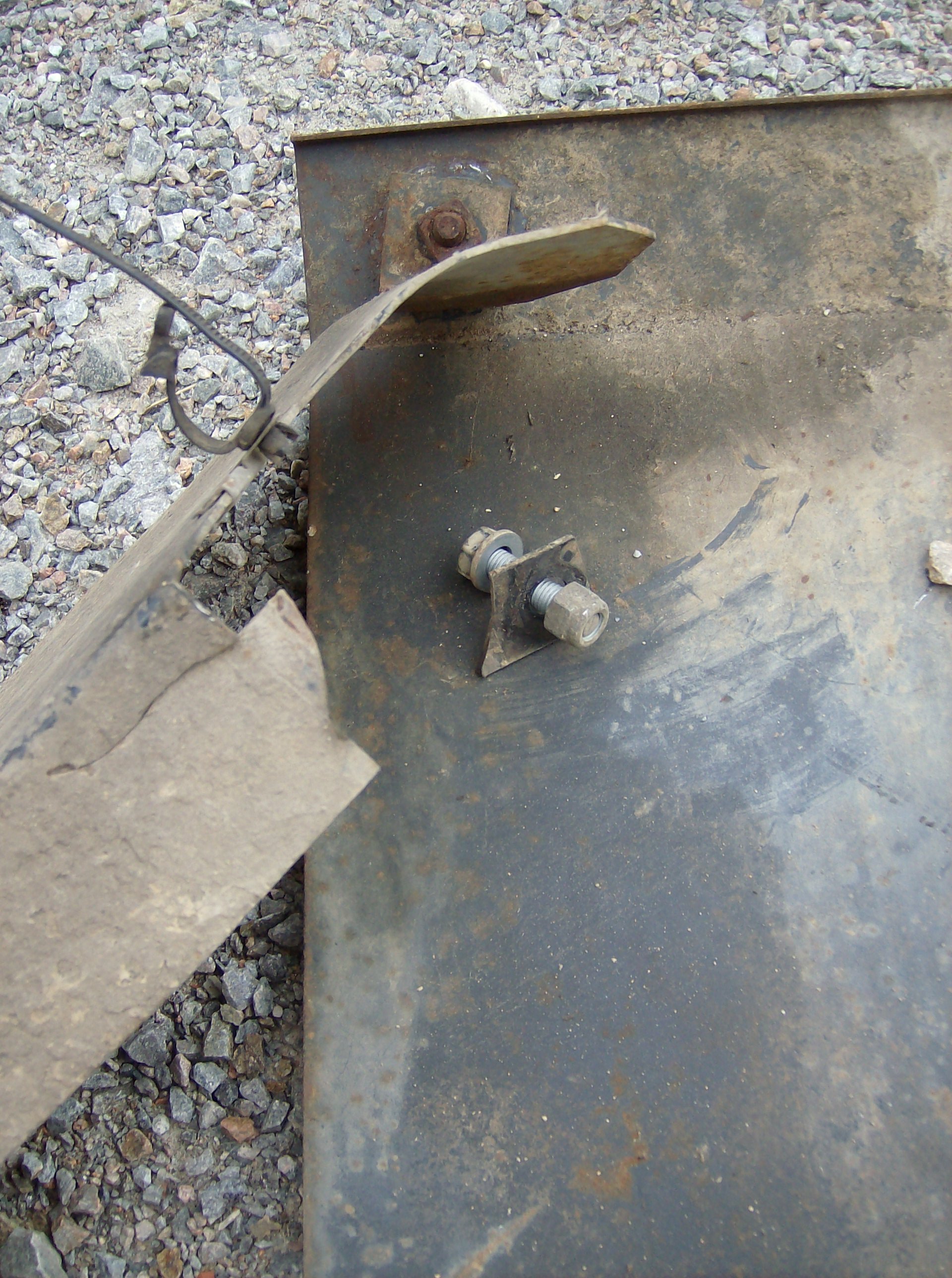

OB1KnoB a écrit :Dis-moi, tu as des protections latérales du moteur et une tôle à l'avant, est-ce toi qui a fait ça où bien l'as-tu eu comme ça?
Bonsoir, je pense que c'est d'origine car il y a la même chose sur ,ou plutôt sous le nôtre. La tôle avant est à mon goût un peu trop près du carter pour être une protection efficace (quelques millimètres). Ce ne sera pas une pierre qui percera le carter, mais la tôle elle même enfoncée par la dite pierre :evil:
maba
schtroumpf black
schtroumpf black
Messages : 326
Enregistré le : 22 mai 2012 20:00
Re: vibration et support croisillon
Message par maba »
ces tôles ont l'air d'origine.
c'est de la bonne vieilles tôle !!et effectivement elles servent a boulonner le blindage AV.
c'est comme les rails a placo : une fois tout boulonné, ca ne bouge pas.
mais c'est vrai aussi que si ca cogne un peu fort devant.......le carter est pas loin.

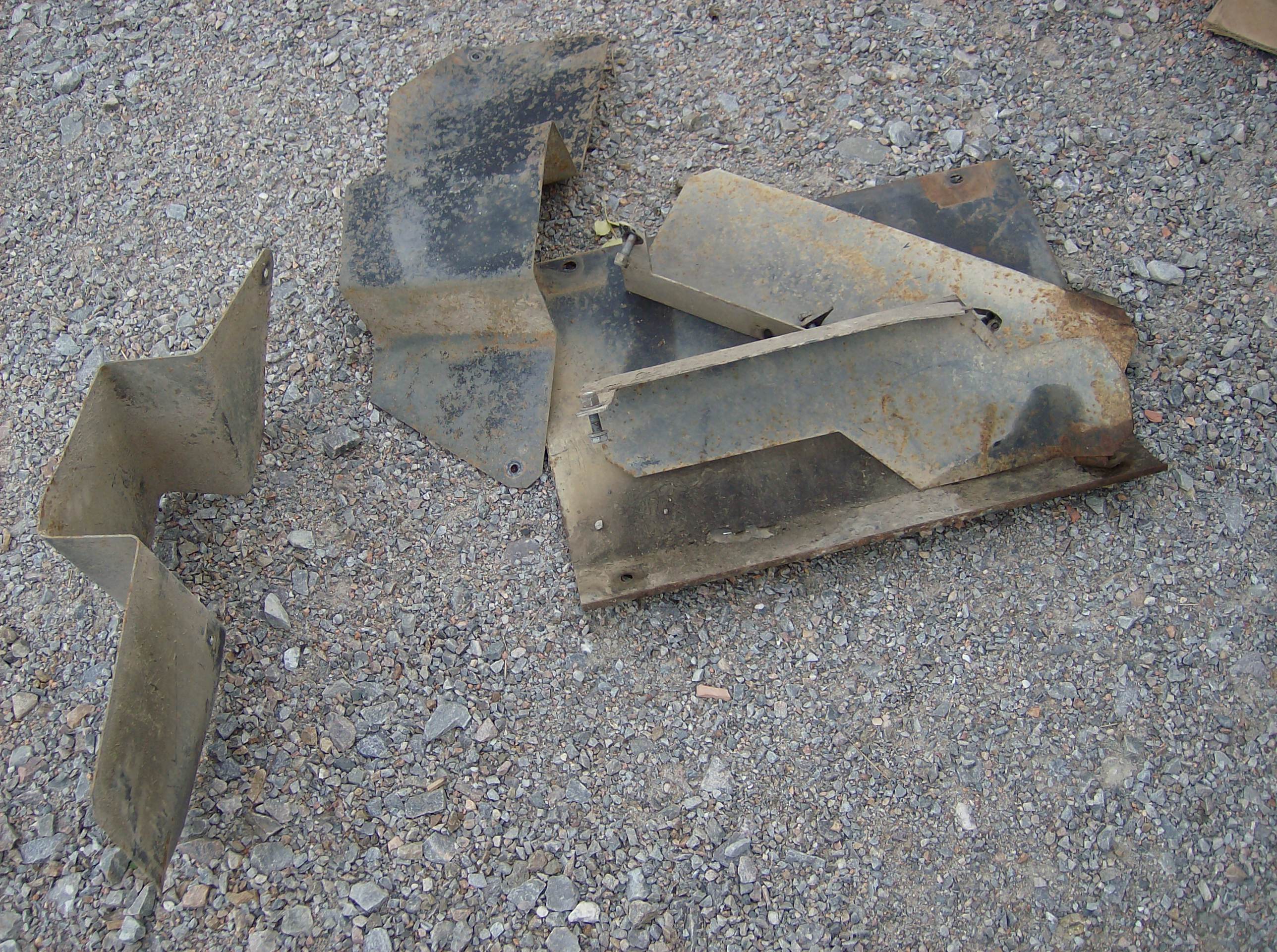

on les voit mieux ici,
et, comme d'hab, la tôle de gauche explosée, fendue, tordu....c'est sûrement aussi ca qui devait vibrer un peu :evil: :evil:
je vous ai bien dit que tout ce que je demonte est cassé !! :evil: :evil:

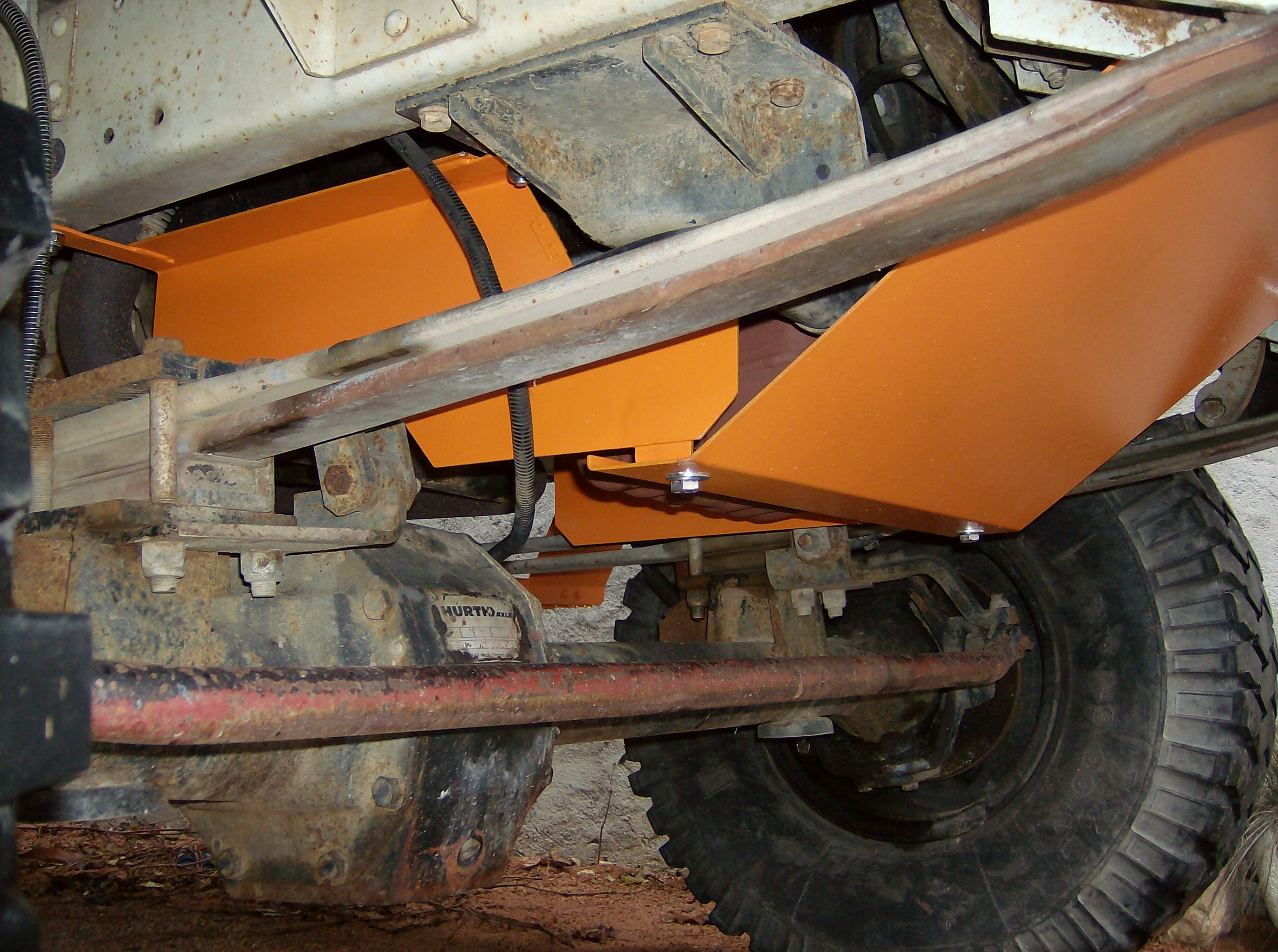

ca avance bien :D
et j'ai rien trouvé de cassé cette fois !!
pour en revenir au tôle de protection, voici les miennes montée et de pres cette fois.
et un peu de dessous

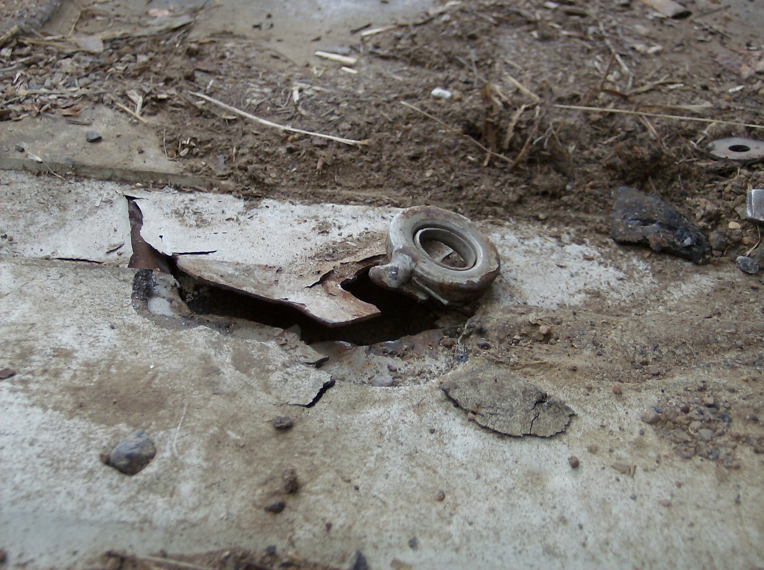

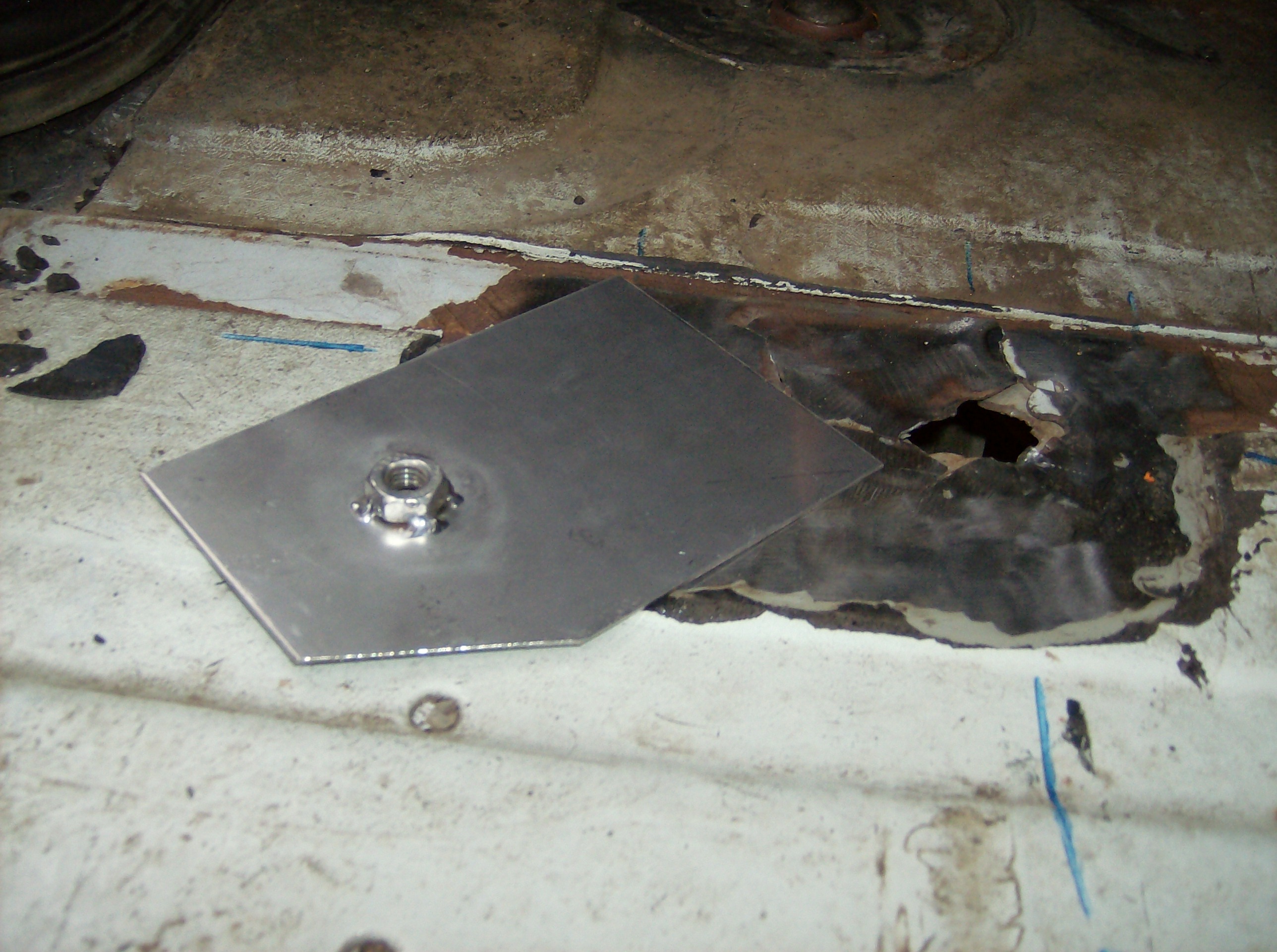

mais il me reste a reparer le plancher de la cabine car apparement,le siege a du être arraché :evil:
je ne vois pas d'autre explication!!
soudure demain par un ami, car si c'est moi qui soude !! je ne remontrai jamais le siege...car le camion aura brulé! :mrgreen:
mais je prepare tout quand même, faut ben en faire un peu :wink:

Messages : 3316
Comme nous parlons vibrations-croisillons sur un autre post je viens de lire celui ci.
En regardant la photo de ton arbre AR j'ai l'impression que les chappes ne sont pas en concordance. Ai je bien vu ? Si oui, c'est à remettre en bon ordre au plus tôt et vérif sur les autres.
Messages : 5899
bien vu! :wink:
