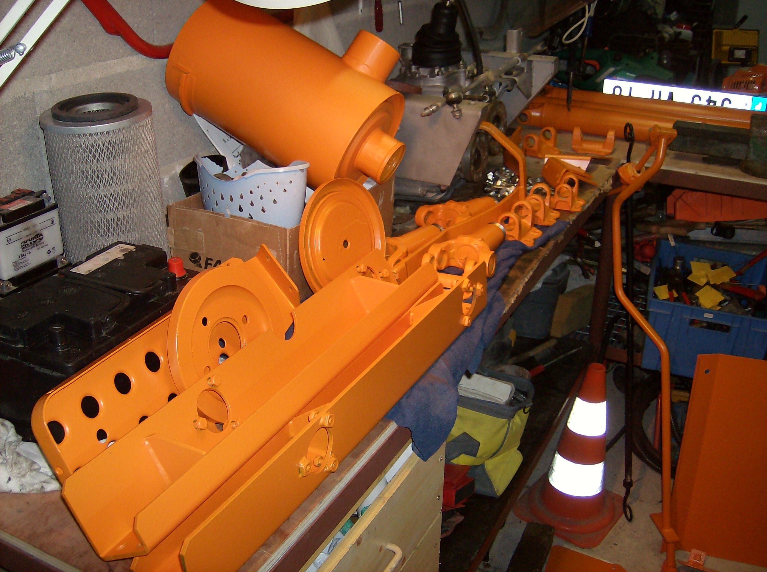

salut a tous
des ptites photos de l'avancement de mes travaux.
mais plus j'en termine, plus j'en trouve ! :evil: :evil: :evil: :evil:
je commence a me dire que j'ai pas eu de bol :cry: :cry:
mais bon, j'ai l'impression d'avoir fait un peu le tour !!
un petit montage a blanc car j'attends mes sillent bloc.
attention si vous commandez, precisez bien la dureté 75 shores!!! sinon vous les recevez d'office en 45 !
comme moi :?
Paulstra a arreté sa fabrication en 75 shores. pour des motifs internes a eux. ca va peut être devenir plus dure pour en avoir d'en quelques temps.

ouahhh j'avais pas fais gaffe !!
sur la 1er photo, j'ai un taille-haie B110
:mrgreen: :mrgreen: :mrgreen: :mrgreen:

Messages : 5920
Re: vibration et support croisillon
Je me demandais si tu n'étais pas représentant chez Stihl ^^
Le orange lui va très bien en tous cas, perso je ne trouve pas que cela jure avec le blanc.
Dis-moi, tu as des protections latérales du moteur et une tôle à l'avant, est-ce toi qui a fait ça où bien l'as-tu eu comme ça?
D'origine et en option il y a des protections latérales mais phoniques, semblables au tapis de sol.
Sur ton montage ça n'est donc pas phonique, peut-être même que ça vibre avec le moteur je ne sais pas, mais au moins on peut y fixer la tôle que tu as devant, ça c'est chouette.

Messages : 220
Message par Khan Boui »
OB1KnoB a écrit :Dis-moi, tu as des protections latérales du moteur et une tôle à l'avant, est-ce toi qui a fait ça où bien l'as-tu eu comme ça?
Bonsoir, je pense que c'est d'origine car il y a la même chose sur ,ou plutôt sous le nôtre. La tôle avant est à mon goût un peu trop près du carter pour être une protection efficace (quelques millimètres). Ce ne sera pas une pierre qui percera le carter, mais la tôle elle même enfoncée par la dite pierre :evil:

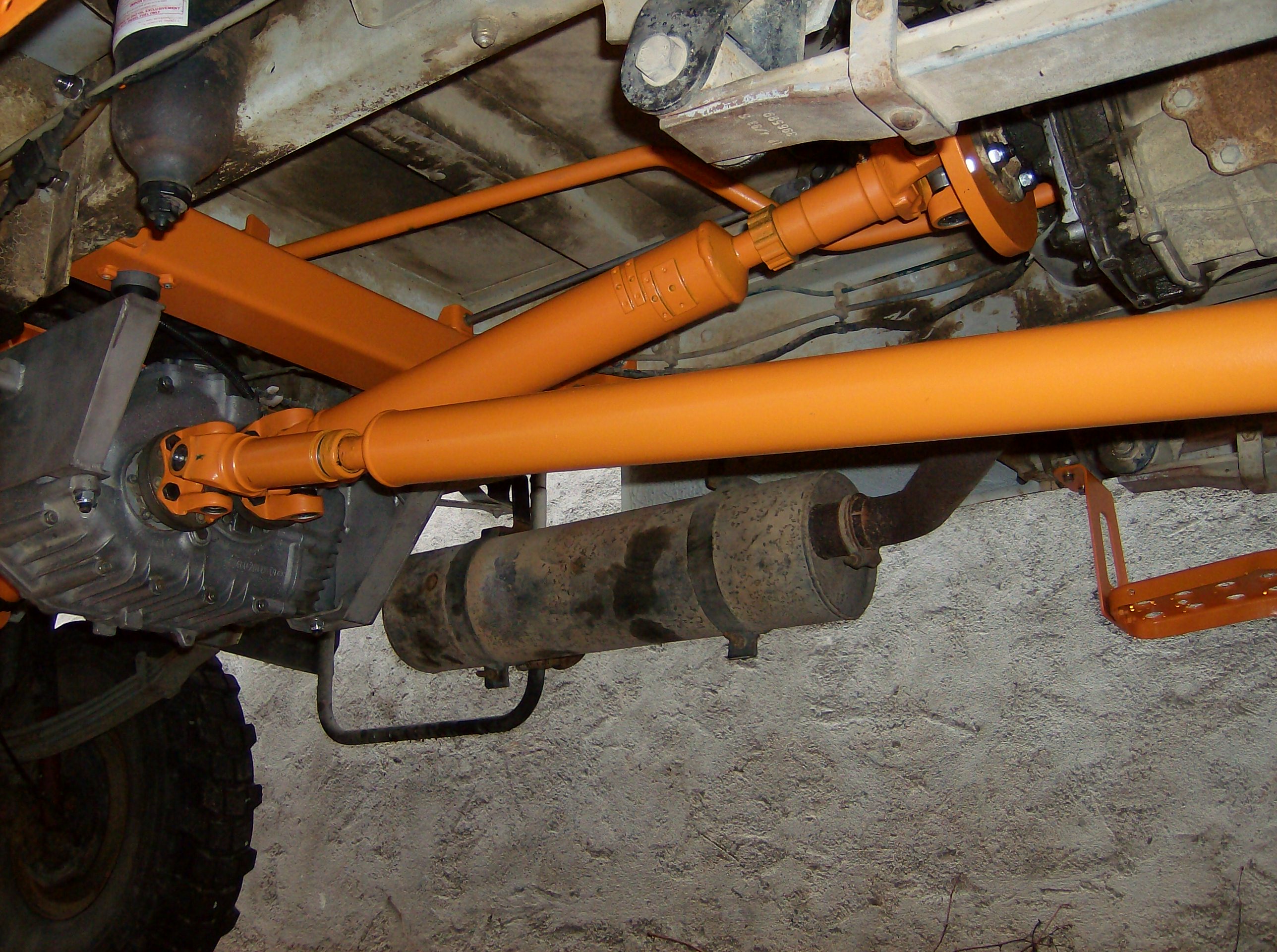

Messages : 3317
Comme nous parlons vibrations-croisillons sur un autre post je viens de lire celui ci.
En regardant la photo de ton arbre AR j'ai l'impression que les chappes ne sont pas en concordance. Ai je bien vu ? Si oui, c'est à remettre en bon ordre au plus tôt et vérif sur les autres.

maba
schtroumpf black
schtroumpf black
Messages : 326
Enregistré le : 22 mai 2012 20:00
Message par maba »
effectivement, bien vu.
et j'ai fait ré-équilibrer mes trois arbres la semaine dernière et la premiere remarque du mecano a été celle la.
et puis il y avait besoin de ré-équilibrage.
après remontage et essai, plus de vibration sur la BT :D (ca n'avait donc rien a voir avec elle en fait,) et les bruits etaient identiques a un bruit de tôle qui frotte au dessus de 70km/h avec l'obligation de decelerer.
je n'ai pas remonter mon arbre avant pour les essais, car pour moi, un des 2 croisillons est a changer. il a un point dur.
le mecano m'a dit pourtant que tout etait bon pour l'equilibrage.

Messages : 3317
J'ai glané quelques infos sur les croisillons chez mon fournisseur Avignon Transmission.
D'après eux la marque GKN est au top pour la qualité (une tête au dessus des autres...) suivie par DANA.
Nos croisillons sont des
edit : je corrige une erreur
30 X 106 n'existe pas,
la dimension est 30,2 X 106,4 (circlips externes)
(30,2 diamètre des cages de roulement, 106,4 longueur de chaque croix)
L'alignement de tous les éléments de la chaine cinématique est pour eux primordial contre les vibrations et contre l'usure.
Messages : 3317
Je viens de faire un petit tour avec mes arbres neufs et chaine cinématique dorénavant bien alignée (moteurBV + BT + pont AR) et ça roule super, plus aucun bruit ni vibration. Il faut maintenant confirmer sur des milliers de km, mais mon oreille me dit que ça va beaucoup mieux.
