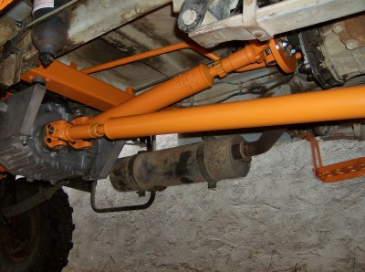

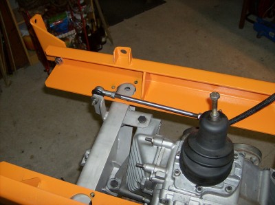

salut a tous
des ptites photos de l'avancement de mes travaux.
mais plus j'en termine, plus j'en trouve ! :evil: :evil: :evil: :evil:
je commence a me dire que j'ai pas eu de bol :cry: :cry:
mais bon, j'ai l'impression d'avoir fait un peu le tour !!
un petit montage a blanc car j'attends mes sillent bloc.
attention si vous commandez, precisez bien la dureté 75 shores!!! sinon vous les recevez d'office en 45 !
comme moi :?
Paulstra a arreté sa fabrication en 75 shores. pour des motifs internes a eux. ca va peut être devenir plus dure pour en avoir d'en quelques temps.
un gros tas de ferrailles !
ben c'est un debut !! mais la caisse va aussi changer de couleur, ça jurera alors un peu moins
mais faut vraiment que je change ce pare choc :shock: :shock:
bon voila, des qu'il roule je file voir mon voisin Tandem03.
a+
Marc.

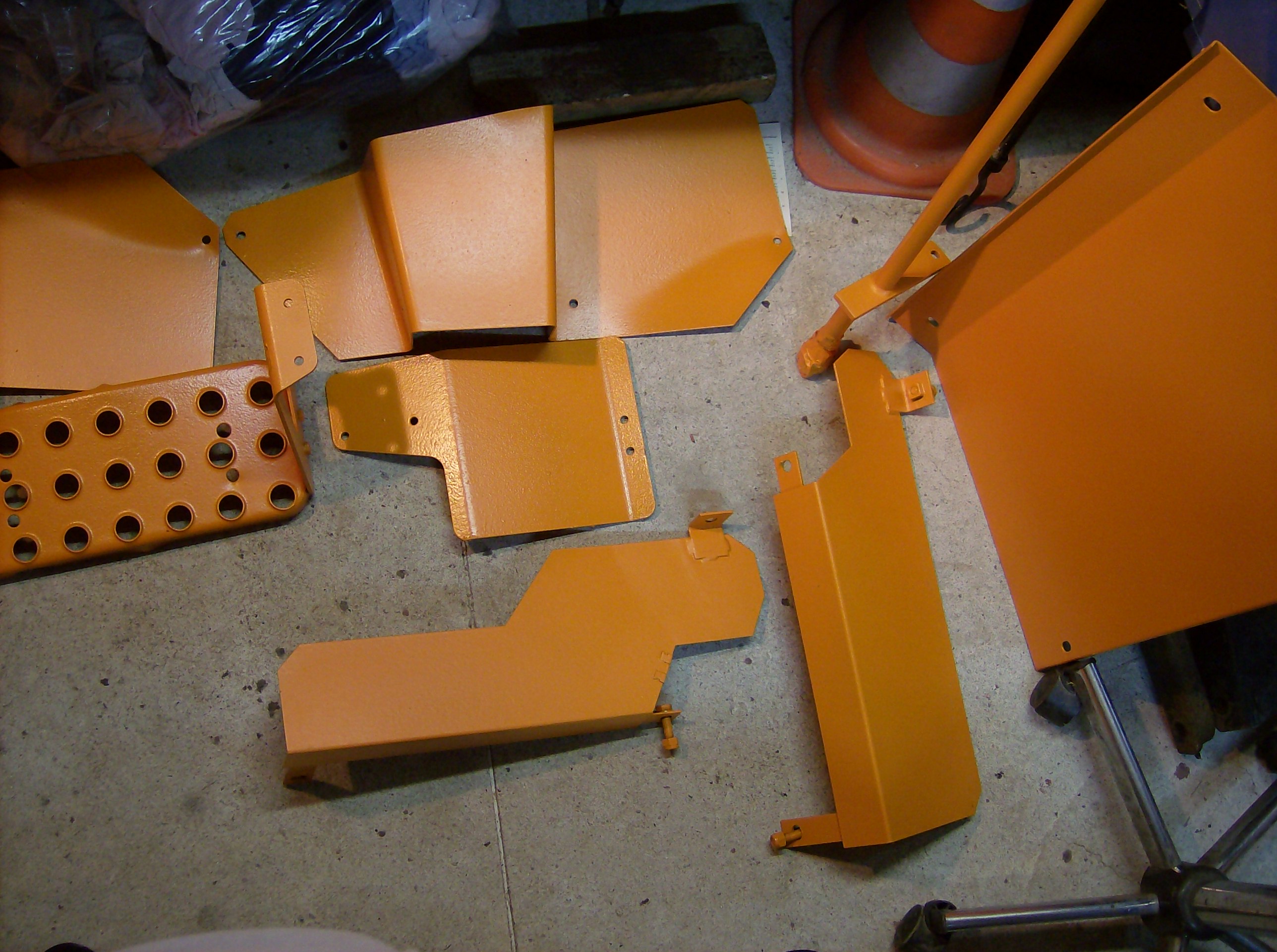

Messages : 5919
Re: vibration et support croisillon
Je me demandais si tu n'étais pas représentant chez Stihl ^^
Le orange lui va très bien en tous cas, perso je ne trouve pas que cela jure avec le blanc.

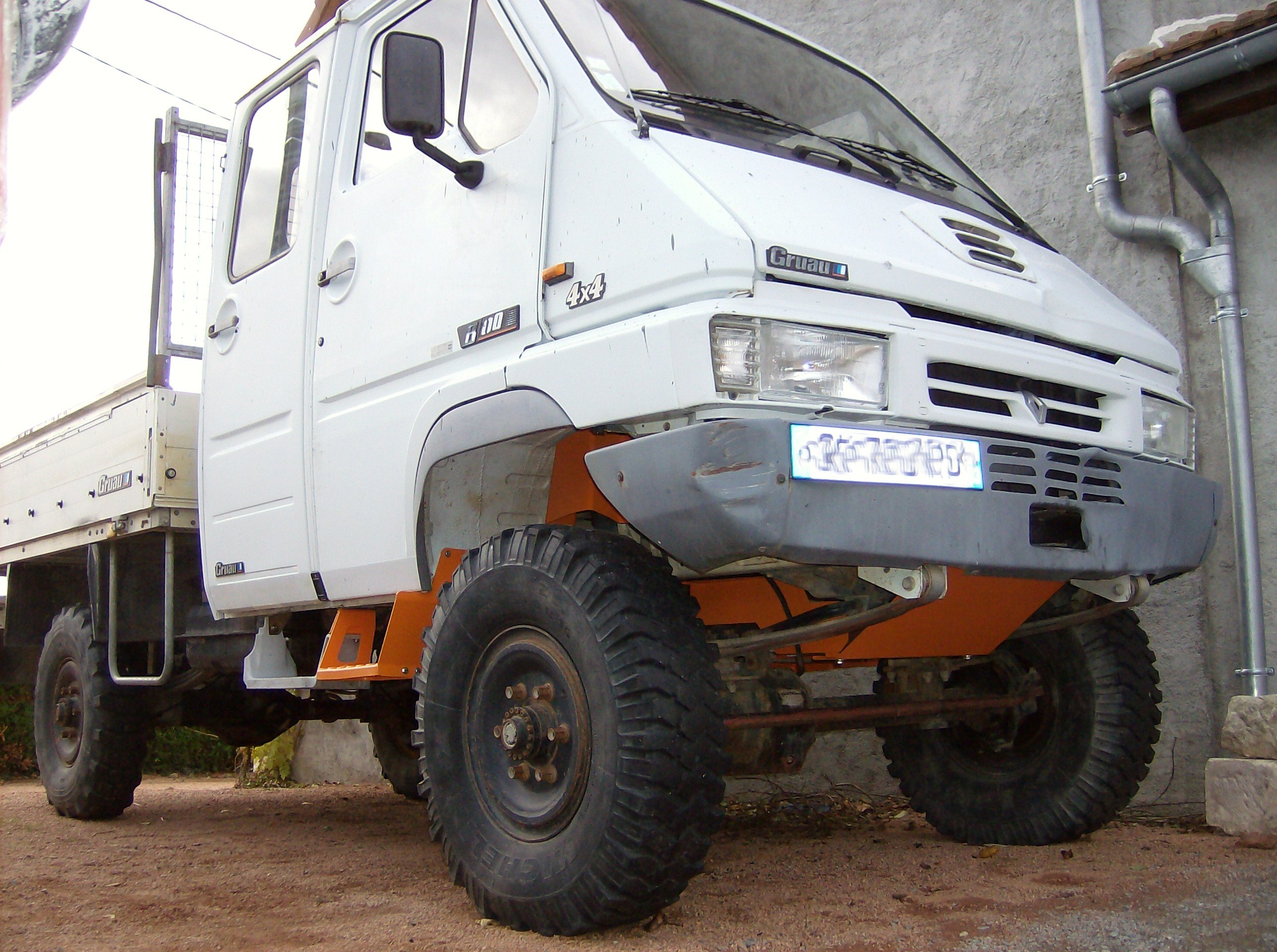

Dis-moi, tu as des protections latérales du moteur et une tôle à l'avant, est-ce toi qui a fait ça où bien l'as-tu eu comme ça?
D'origine et en option il y a des protections latérales mais phoniques, semblables au tapis de sol.
Sur ton montage ça n'est donc pas phonique, peut-être même que ça vibre avec le moteur je ne sais pas, mais au moins on peut y fixer la tôle que tu as devant, ça c'est chouette.

Messages : 224
Message par Khan Boui »
OB1KnoB a écrit :Dis-moi, tu as des protections latérales du moteur et une tôle à l'avant, est-ce toi qui a fait ça où bien l'as-tu eu comme ça?
Bonsoir, je pense que c'est d'origine car il y a la même chose sur ,ou plutôt sous le nôtre. La tôle avant est à mon goût un peu trop près du carter pour être une protection efficace (quelques millimètres). Ce ne sera pas une pierre qui percera le carter, mais la tôle elle même enfoncée par la dite pierre :evil:

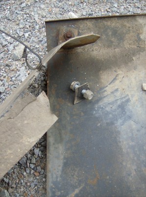

ces tôles ont l'air d'origine.
c'est de la bonne vieilles tôle !!et effectivement elles servent a boulonner le blindage AV.
c'est comme les rails a placo : une fois tout boulonné, ca ne bouge pas.
mais c'est vrai aussi que si ca cogne un peu fort devant.......le carter est pas loin.
on les voit mieux ici,
et, comme d'hab, la tôle de gauche explosée, fendue, tordu....c'est sûrement aussi ca qui devait vibrer un peu :evil: :evil:
je vous ai bien dit que tout ce que je demonte est cassé !! :evil: :evil:
a+
Marc.

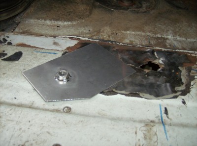

pour en revenir au tôle de protection, voici les miennes montée et de pres cette fois.
et un peu de dessous

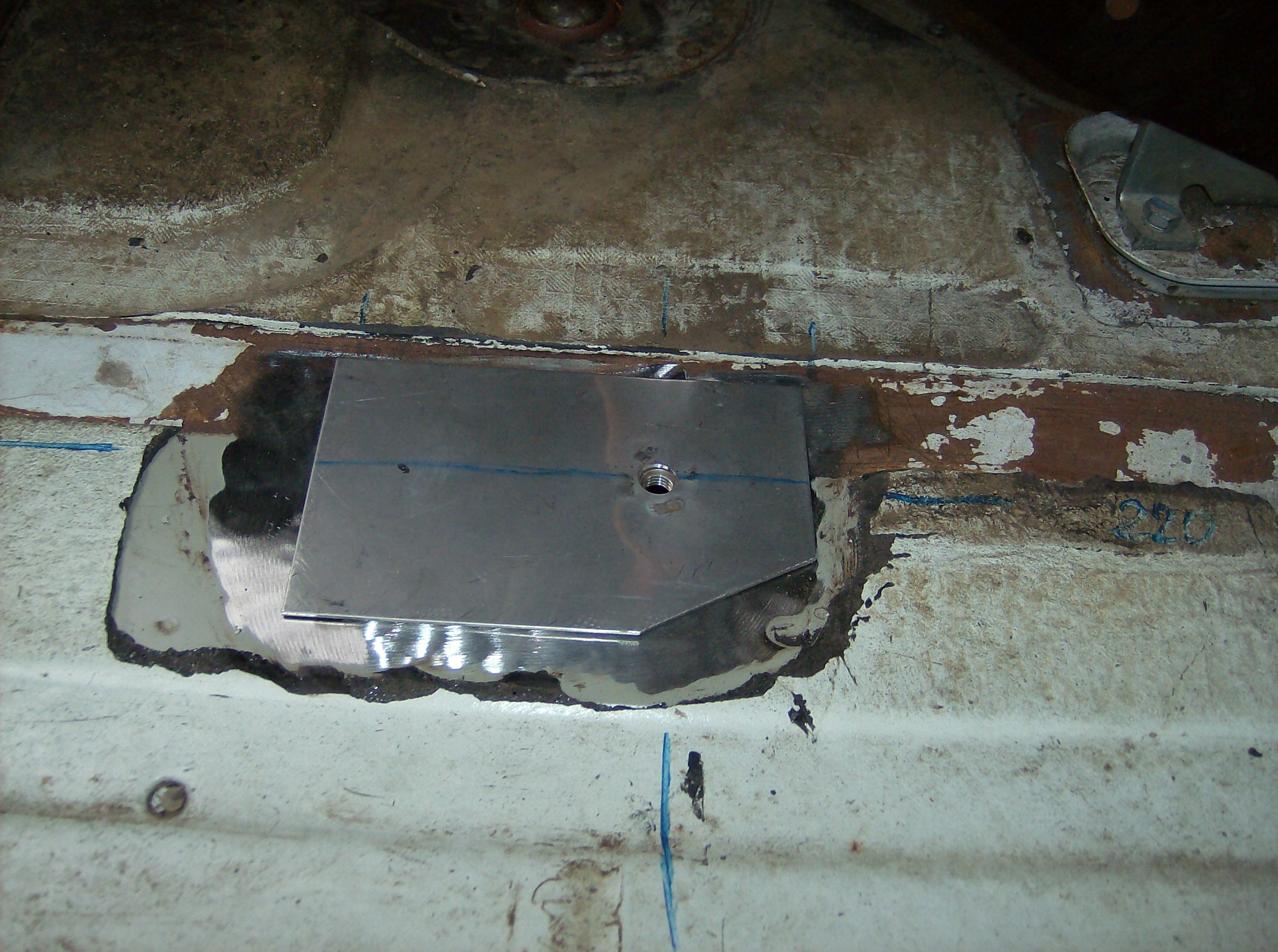

mais il me reste a reparer le plancher de la cabine car apparement,le siege a du être arraché :evil:
je ne vois pas d'autre explication!!
soudure demain par un ami, car si c'est moi qui soude !! je ne remontrai jamais le siege...car le camion aura brulé! :mrgreen:
mais je prepare tout quand même, faut ben en faire un peu :wink:
a+
Marc.

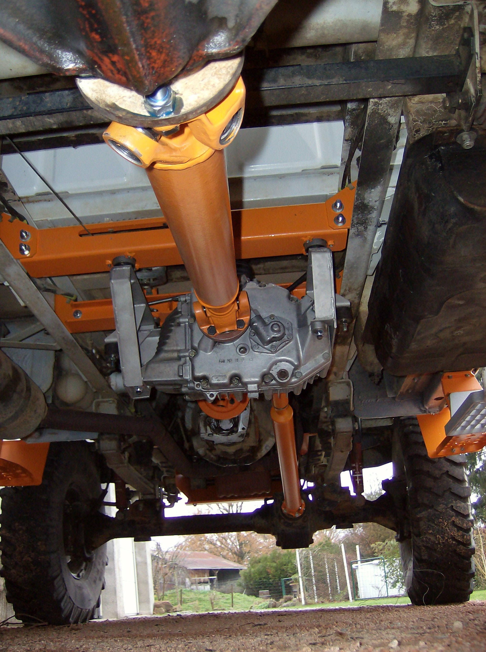

Messages : 3317

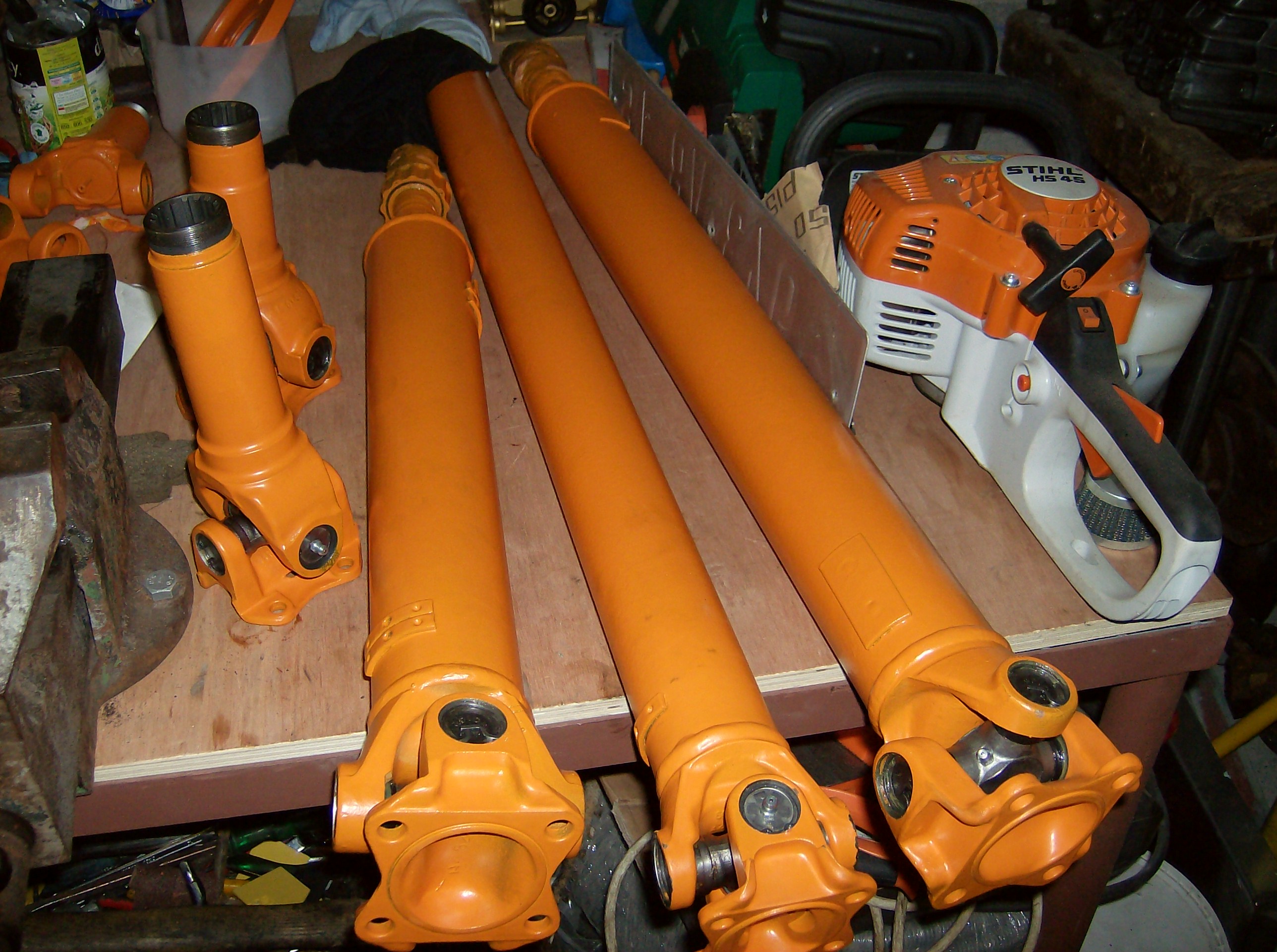

Comme nous parlons vibrations-croisillons sur un autre post je viens de lire celui ci.
En regardant la photo de ton arbre AR j'ai l'impression que les chappes ne sont pas en concordance. Ai je bien vu ? Si oui, c'est à remettre en bon ordre au plus tôt et vérif sur les autres.
Messages : 5919
bien vu! :wink:
maba
schtroumpf black
schtroumpf black
Messages : 326
Enregistré le : 22 mai 2012 20:00
Message par maba »
effectivement, bien vu.
et j'ai fait ré-équilibrer mes trois arbres la semaine dernière et la premiere remarque du mecano a été celle la.
et puis il y avait besoin de ré-équilibrage.
après remontage et essai, plus de vibration sur la BT :D (ca n'avait donc rien a voir avec elle en fait,) et les bruits etaient identiques a un bruit de tôle qui frotte au dessus de 70km/h avec l'obligation de decelerer.
je n'ai pas remonter mon arbre avant pour les essais, car pour moi, un des 2 croisillons est a changer. il a un point dur.
le mecano m'a dit pourtant que tout etait bon pour l'equilibrage.
mais pour l'equilibrage, les arbres tournent a l'horizontal !! donc les croisillons ne jouent pas leur role.
a+

L'alignement de tous les éléments de la chaine cinématique est pour eux primordial contre les vibrations et contre l'usure.
Messages : 3317
Je viens de faire un petit tour avec mes arbres neufs et chaine cinématique dorénavant bien alignée (moteurBV + BT + pont AR) et ça roule super, plus aucun bruit ni vibration. Il faut maintenant confirmer sur des milliers de km, mais mon oreille me dit que ça va beaucoup mieux.
