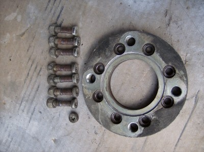

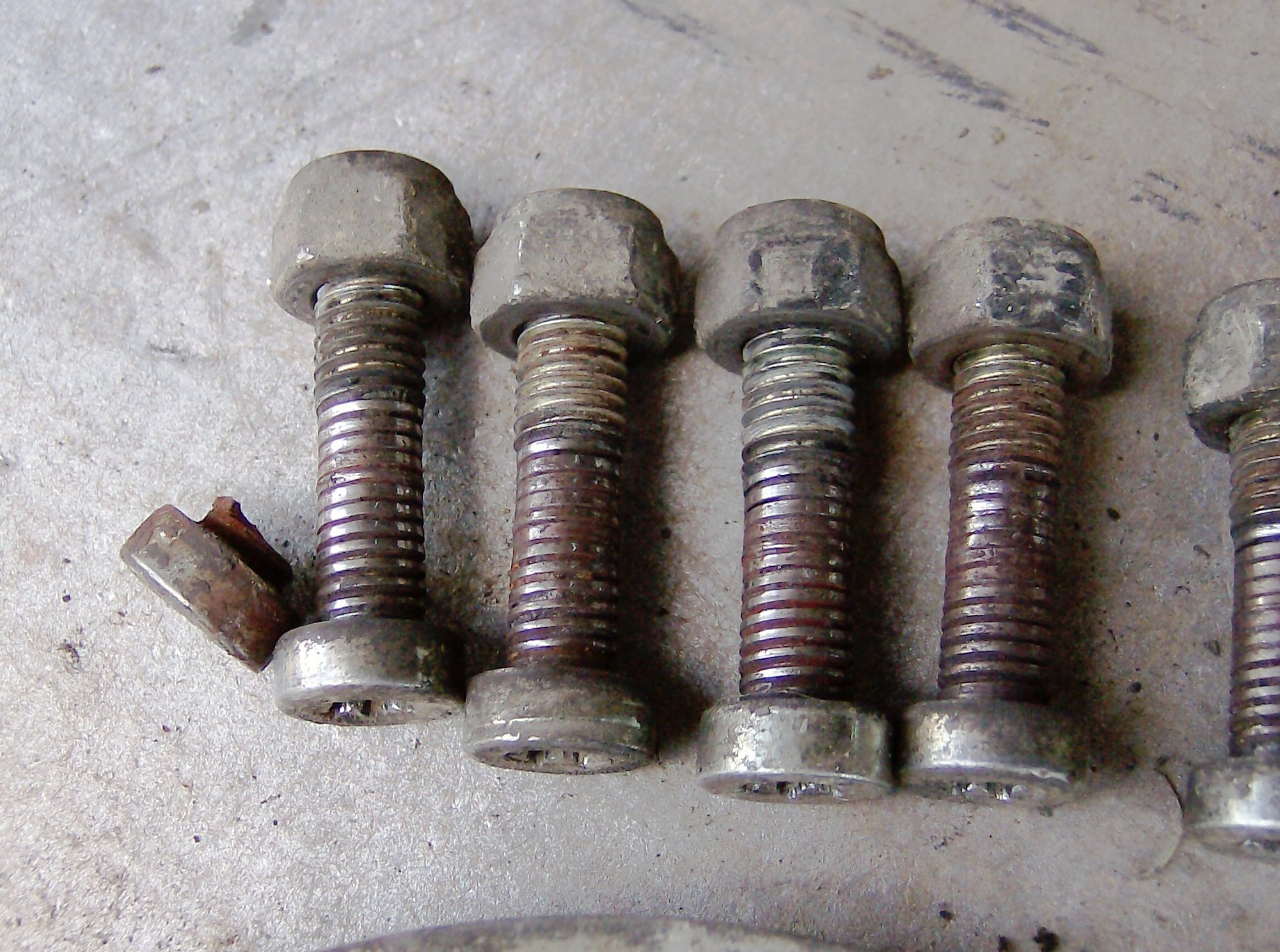

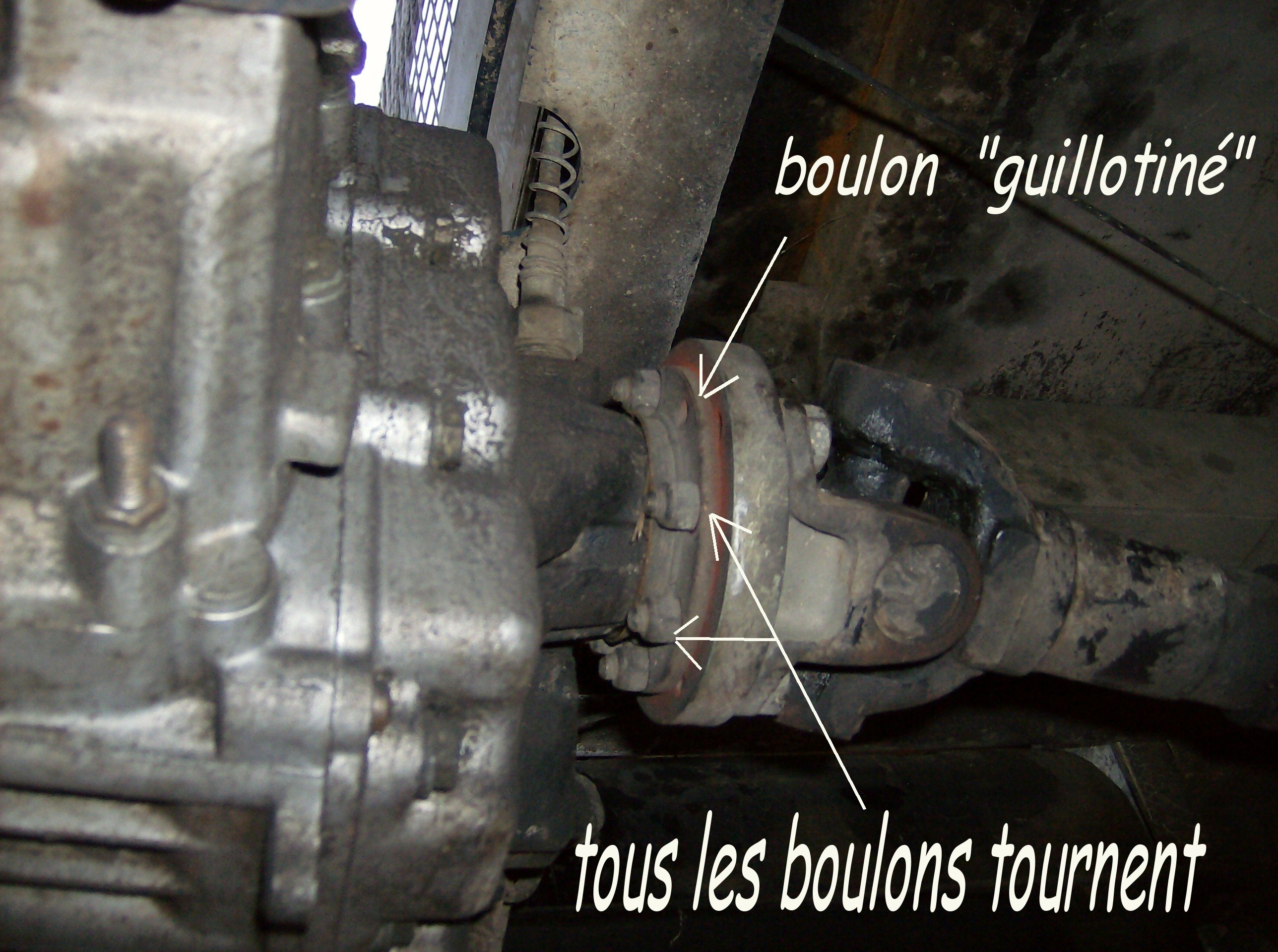

alors voila, je passe dans cette rubrique car c'est la ( presque) panne.
depuis l'achat, un bruit de vibration style croisillon hs me ronronne aux oreilles.
j'ai donc gratté au niveau des croisillons et j'ai trouvé que tous les boulons qui tiennent l'entretoise entre BT et le tube arriere etaient desseré. un a même été guillotiné :shock:
je vais en profiter pour changer les croisillons. mais je pense que je ne suis pas passé loin de la grosse panne :?
ces croisillons se trouve un peu partout? se sont les 6 memes ?
merci
a+
Marc.

Bonjour Marc,
Cette entretoise est d'origine?
Curieux qu'ils aient adapté un arbre sur une sortie de boite de transfert de cette façon là.
Si tu peux trouver des vis avec une partie non filetée ( celle qui traverse l'entretoise) se serait plus résistant à l'usure

l'entretoise est en acier. les 8 vis a tête torks sont montés ecrou coté BT. ils maintienent l'entretoise sur la BT.
la tête torks est noyé dans l'entrtoise et par dessus celle ci vient l'arbre arriere.
donc on ne peut pas perdres les vis torks, mais on peut les couper en deux :?
comme l'arbre est sur l'etabli, je lui change ses 2 croisillons et toutes la boulonnerie.
je pense aussi lui mettre un coup de peinture. histoire de se rappeller ce qui a été reviser ou pas....
a+
Marc.
