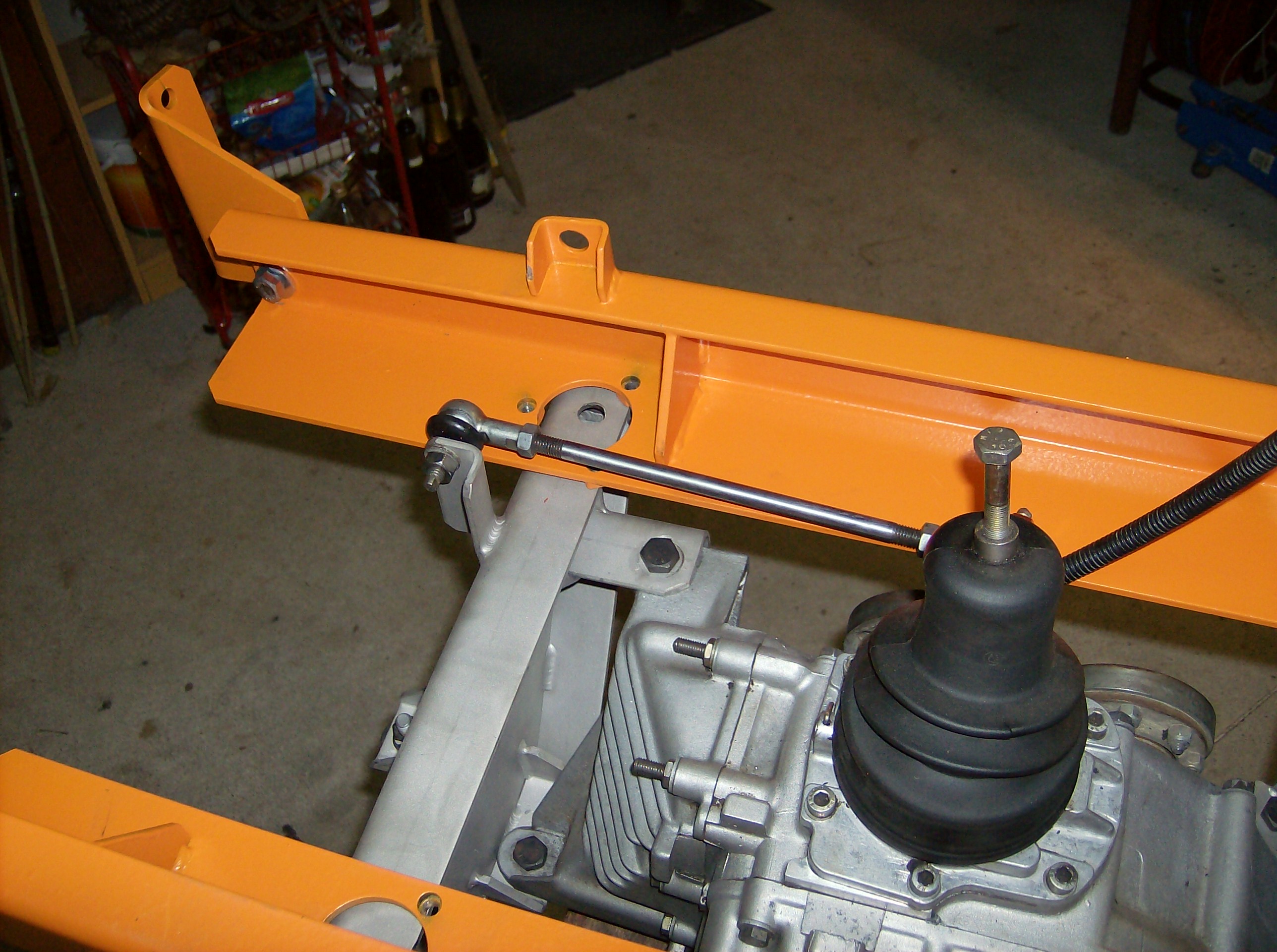

salut a tous
des ptites photos de l'avancement de mes travaux.
mais plus j'en termine, plus j'en trouve ! :evil: :evil: :evil: :evil:
je commence a me dire que j'ai pas eu de bol :cry: :cry:
mais bon, j'ai l'impression d'avoir fait un peu le tour !!
un petit montage a blanc car j'attends mes sillent bloc.
attention si vous commandez, precisez bien la dureté 75 shores!!! sinon vous les recevez d'office en 45 !
comme moi :?
Paulstra a arreté sa fabrication en 75 shores. pour des motifs internes a eux. ca va peut être devenir plus dure pour en avoir d'en quelques temps.
un gros tas de ferrailles !
ben c'est un debut !! mais la caisse va aussi changer de couleur, ça jurera alors un peu moins
mais faut vraiment que je change ce pare choc :shock: :shock:
bon voila, des qu'il roule je file voir mon voisin Tandem03.
a+
Marc.

ouahhh j'avais pas fais gaffe !!
sur la 1er photo, j'ai un taille-haie B110
:mrgreen: :mrgreen: :mrgreen: :mrgreen:

maba a écrit :ouahhh j'avais pas fais gaffe !!
On avait fait la différence, il y a une nuance de couleur :lol: :lol:
