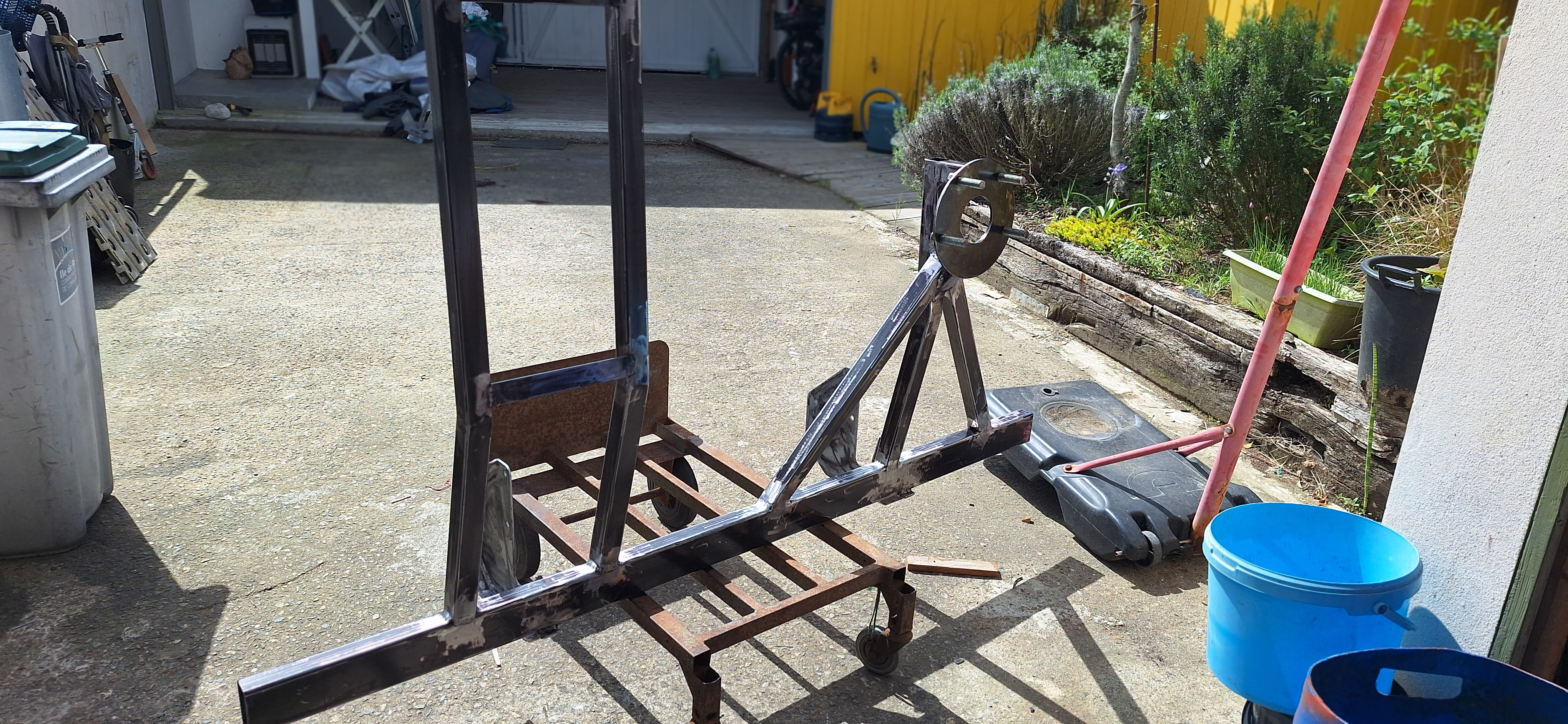

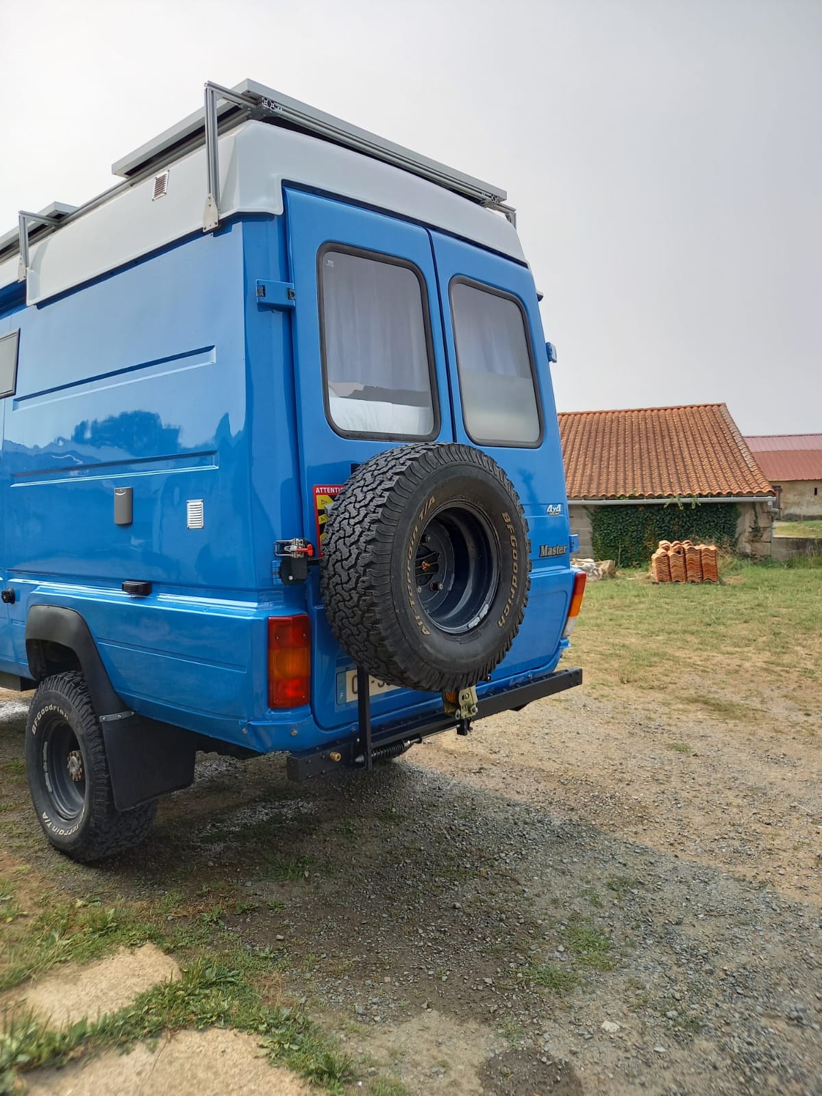

La construction est en cours !
A suivre.

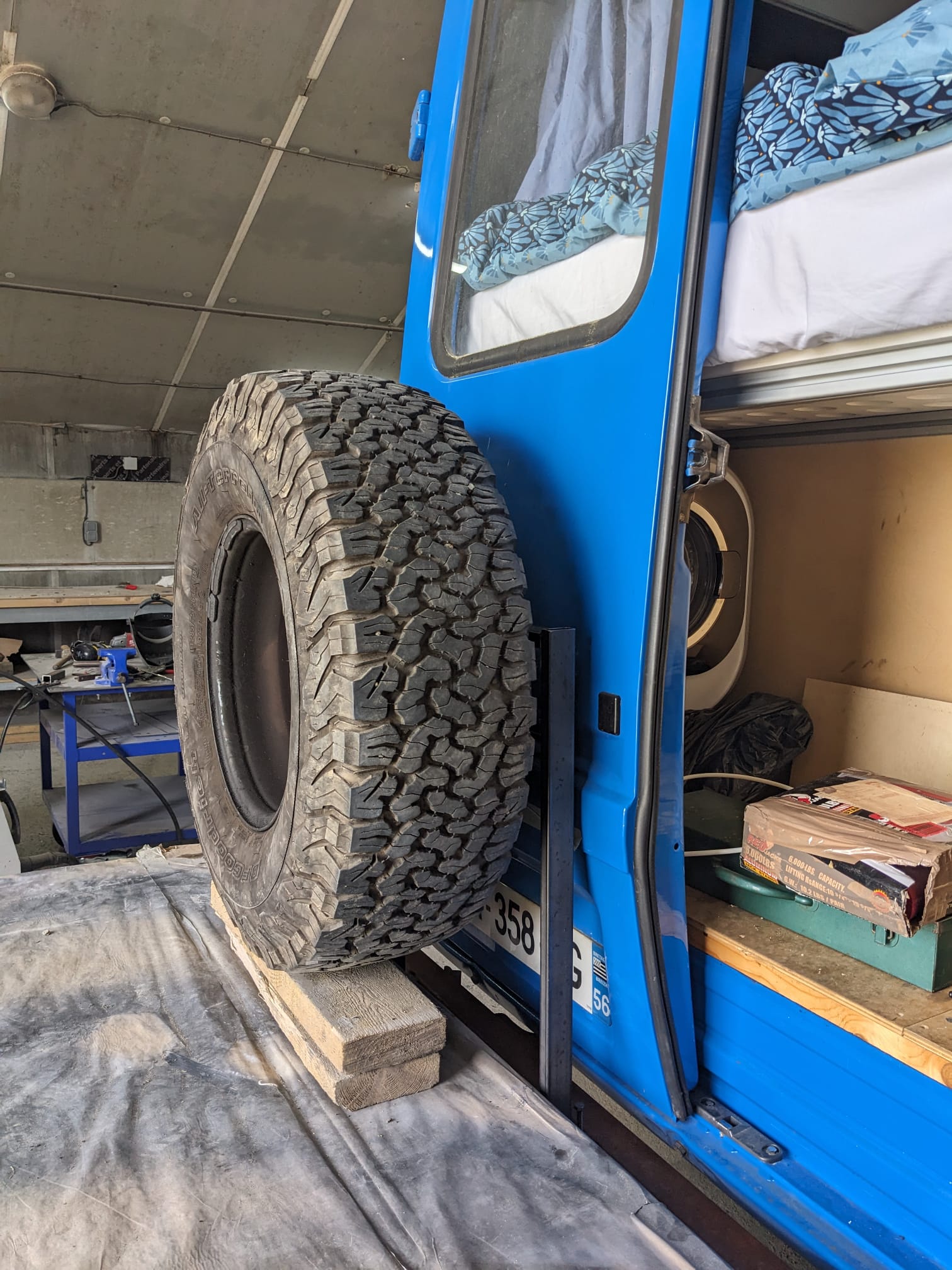

Re: Emplacement Roue (s) de secours
je sais que tu as des roues moins lourdes que la plupart de tes homologues mais néanmoins je suis pas très rassuré par le porte à faux vertical que celà représente (je sais c'est pas très clair) j'entend par "vertical" par opposition a l'action de la gravité qui affecterait le montage en cas de porte à faux horizontal. mais sur piste les mouvements avant arrriere et vibratoires sont quand même importants, après c'est pas pire que d'autres réalisations sur charnieres encore moins rassurantes et qui tiennent malgré tout correctement dimensionnées (genre keymar) viewtopic.php?p=4813#p4813
, difficile de savoir sans tester grandeur nature.
je te souhaite que ça aille.
je suis plus rassuré quand c'est "triangulé" .. d'ailleurs Beda suggérait la même chose concernant les charnieres dans l'autre sens (vertical du coup) viewtopic.php?p=208865#p208865

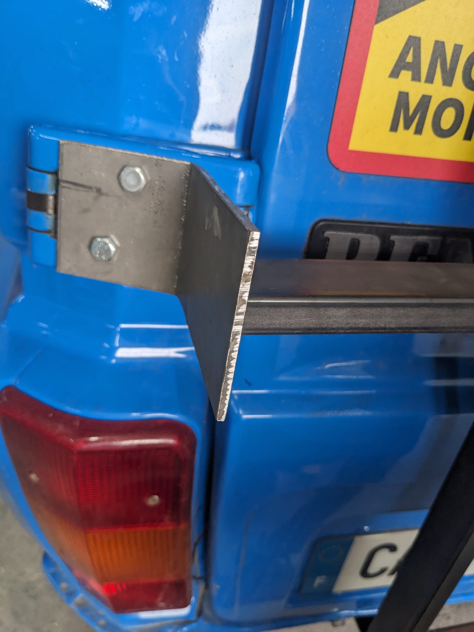

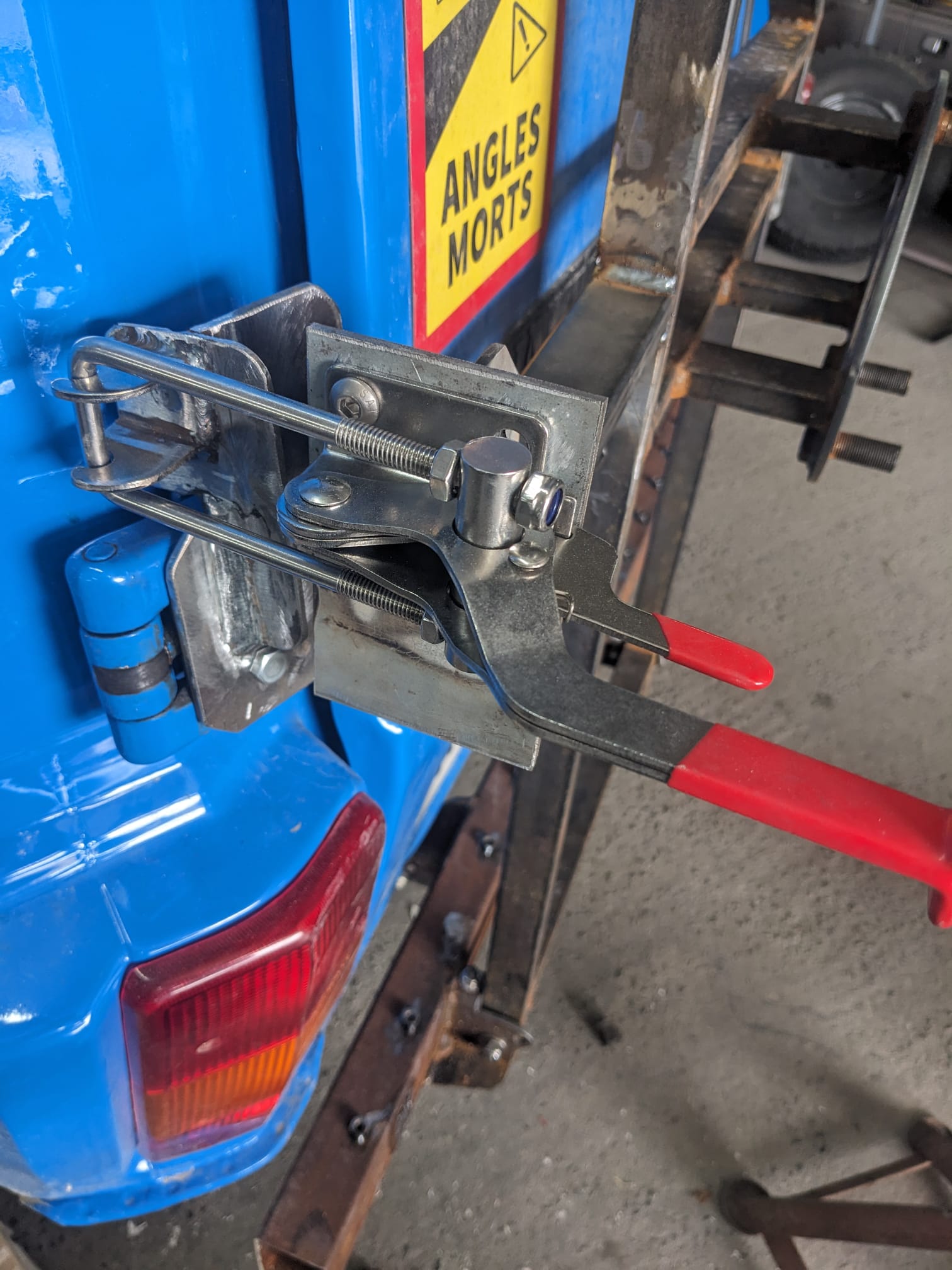

Merci pour vos suggestions, J'ai prévu de venir me prendre en 3eme point de fixation de la charnière à gauche.
Je pense que ça devrait aller comme ça. Le poids est repris sur les paliers en dessous sur la barre principale.

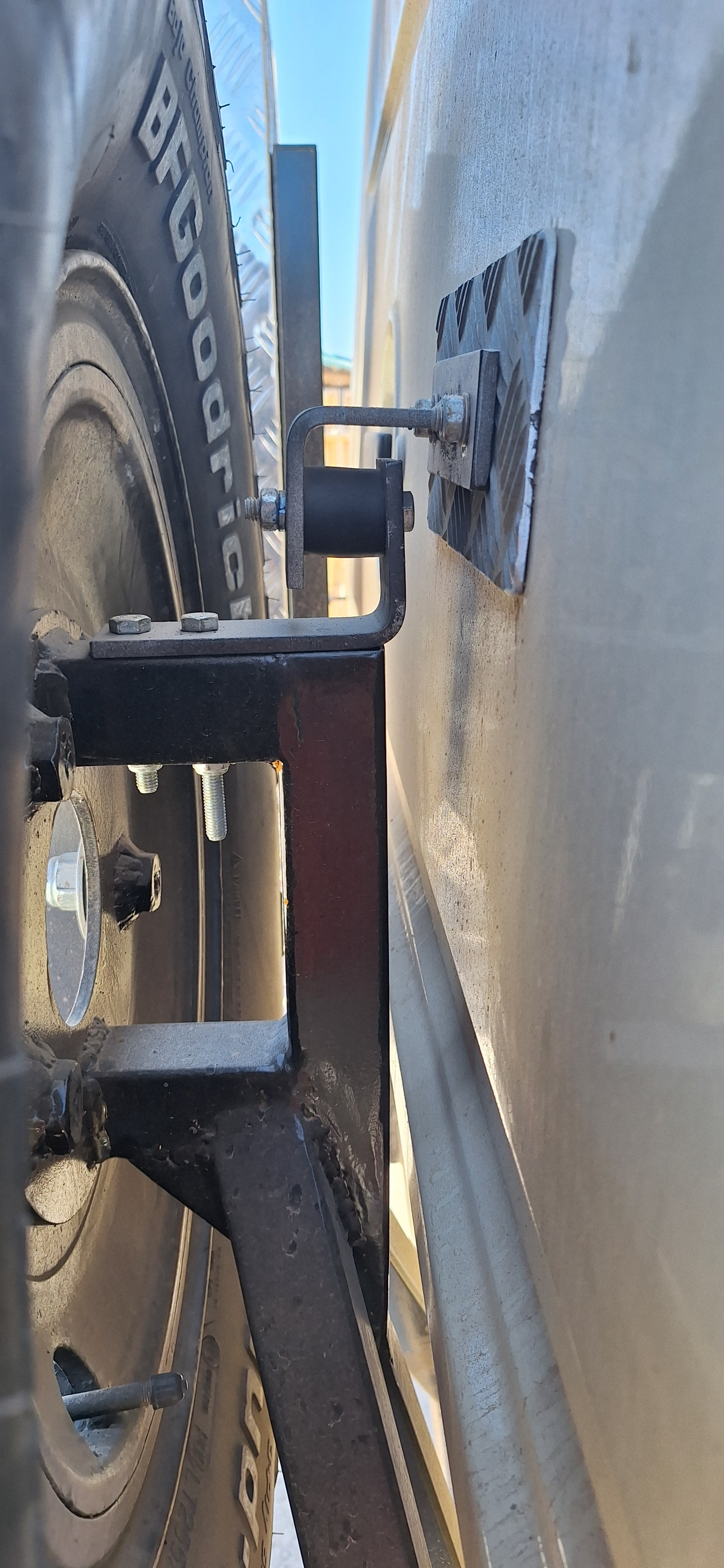

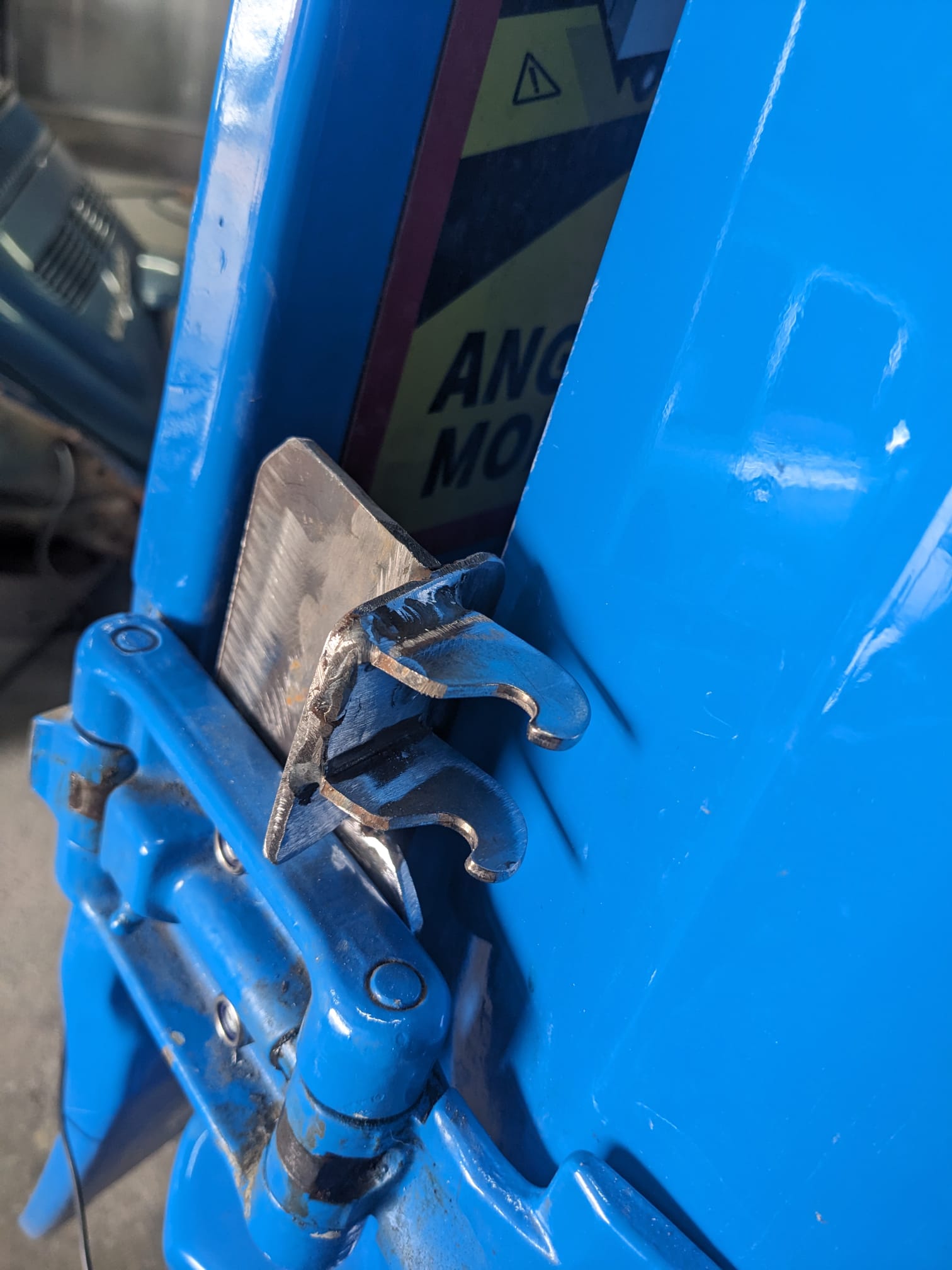

Quelques nouvelles ..
ça avance côté porte roue de secours.
la barre a montré sa pertinence au rasso des petit gros cette année, c'est elle qui vient frotter au sol et protéger les bas de caisse AR.
Les deux gros supports de la barre font aussi office de ski sur cette zone.
Pour la fixation du support j'ai repris l'idée que j'avais eue de percer dans le charnière basse pour installer une plaque qui viendra recevoir une fixation. pour le moment c'est un bricolage avant quelque chose de plus définitif.

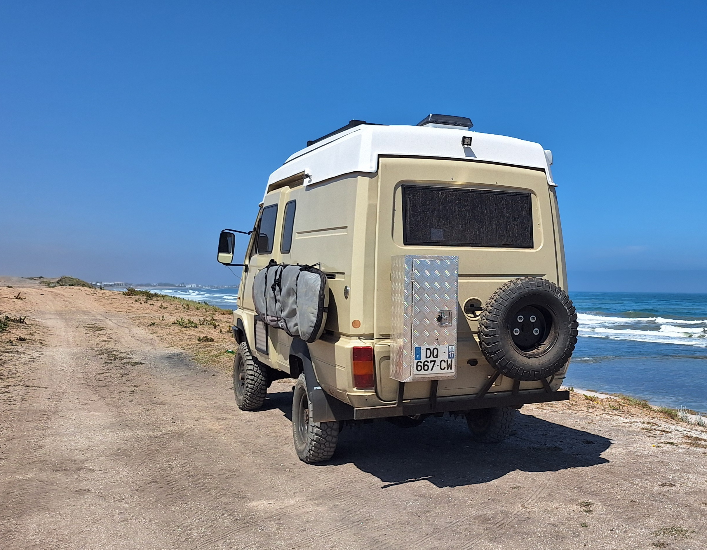

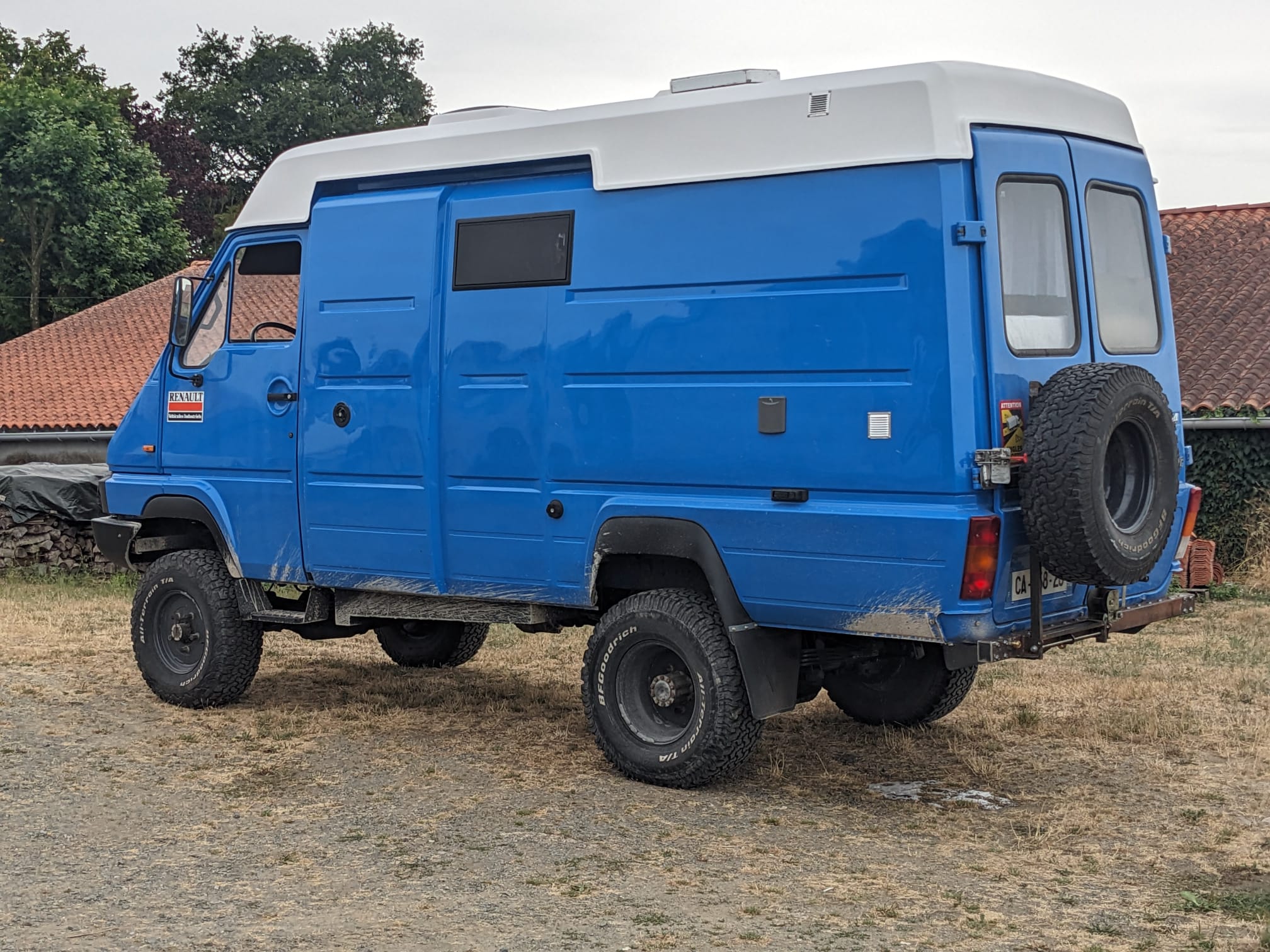

Salut voici le montage que l'on a fait sur le camion.

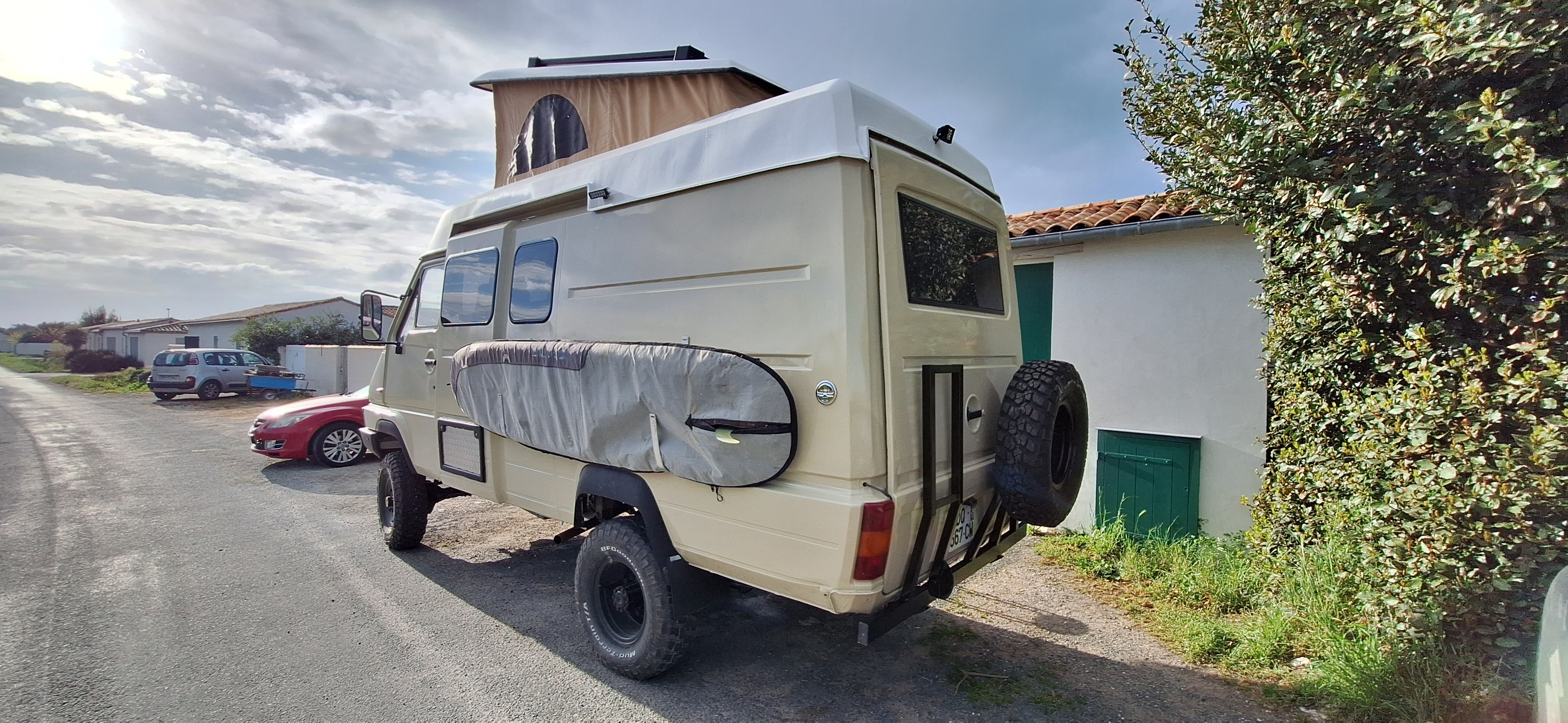

Message par Ernest en vadrouille »
Avec la caisse

C'est franchement bien joué, le résultat est très clean, même sur ta restauration au global :thumbup:
L'avantage d'avoir fermé derrière c'est que c'est quand même plus simple pour gérer ce genre de chose monté derrière :)

Merci!
au départ je voulais faire la porte arrière ouvrante. Mais s'était encore des heures de taf pour confectionner un système d'ouverture. j'ai économiser du poids du coup sur la fabrication du porte materiel :D

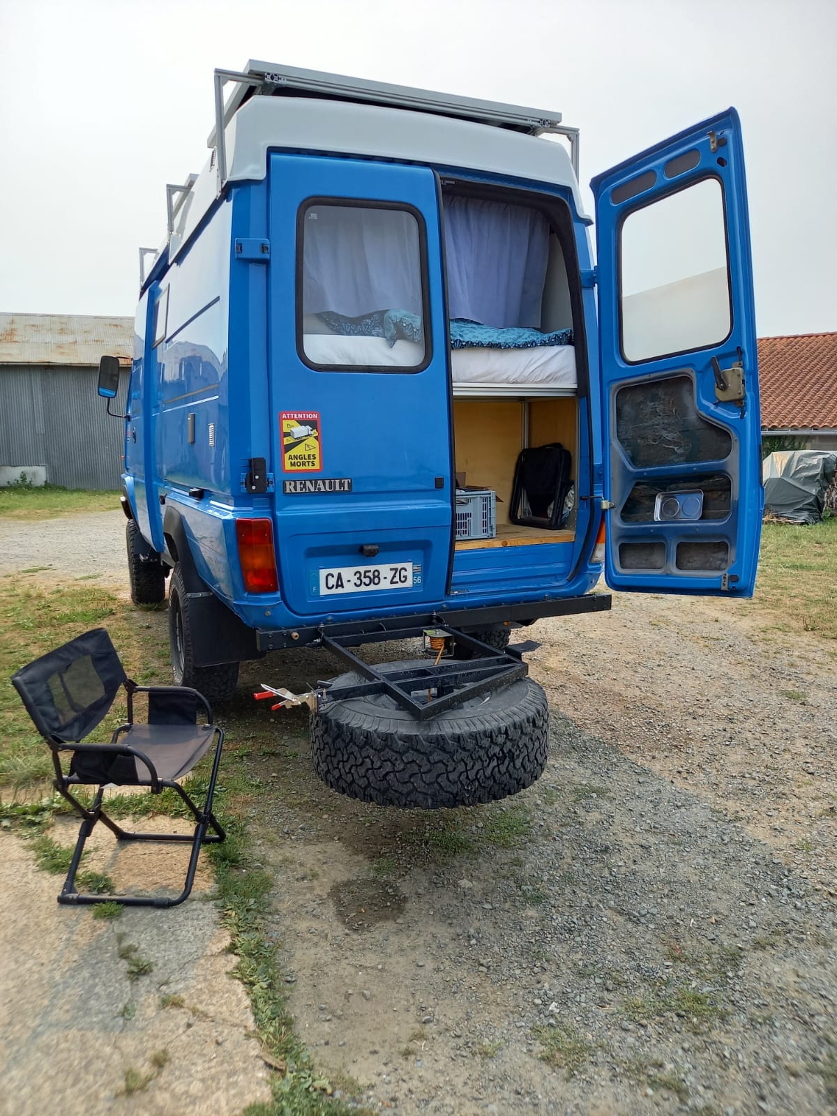

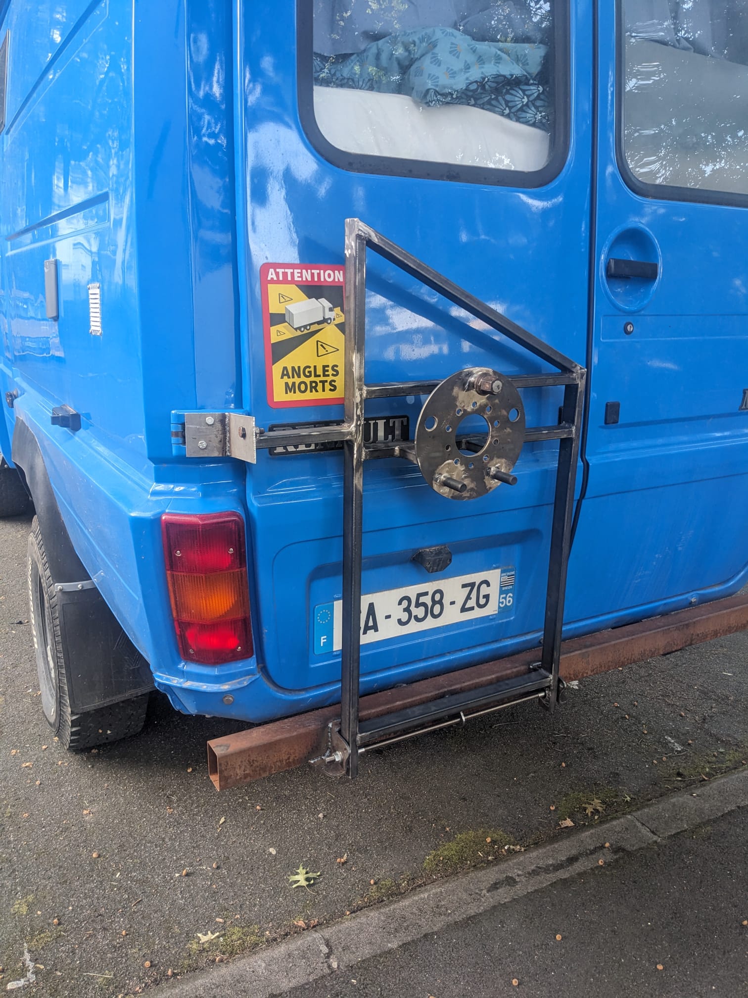

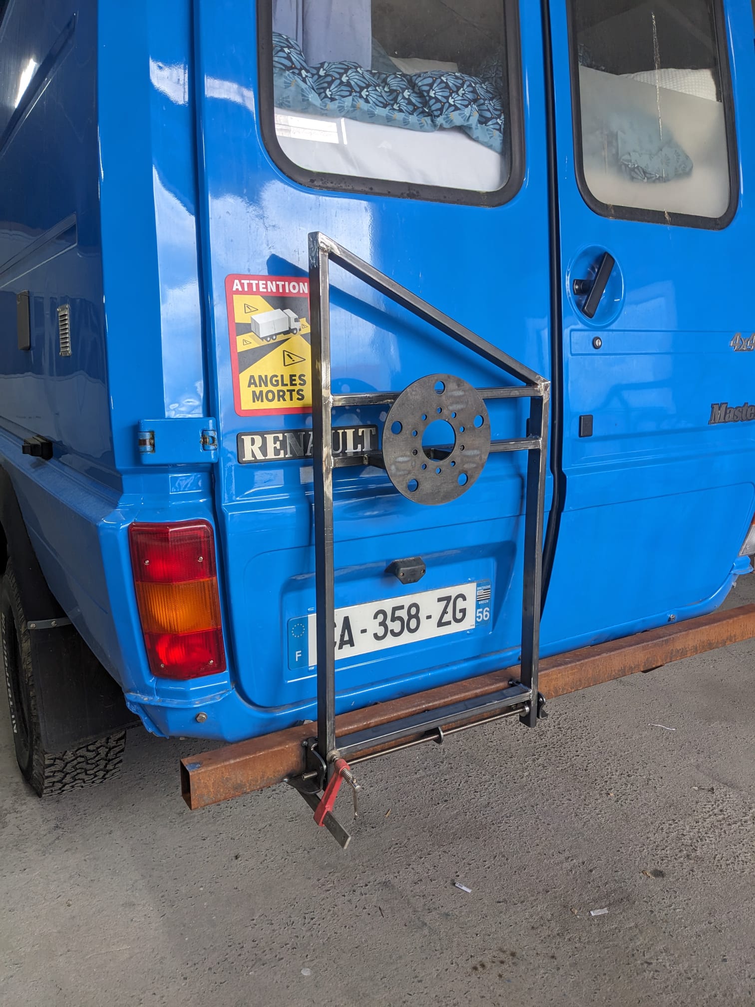

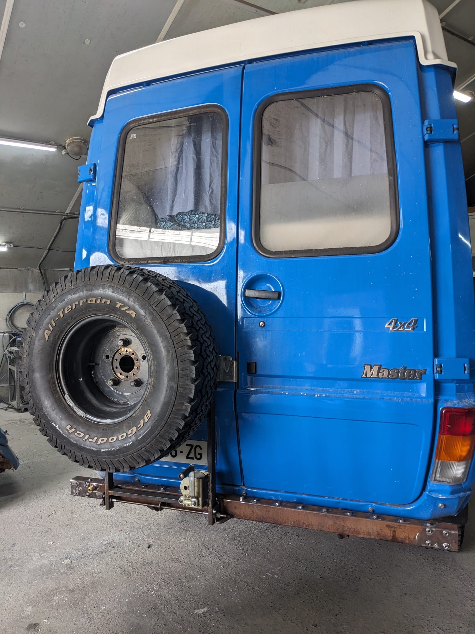

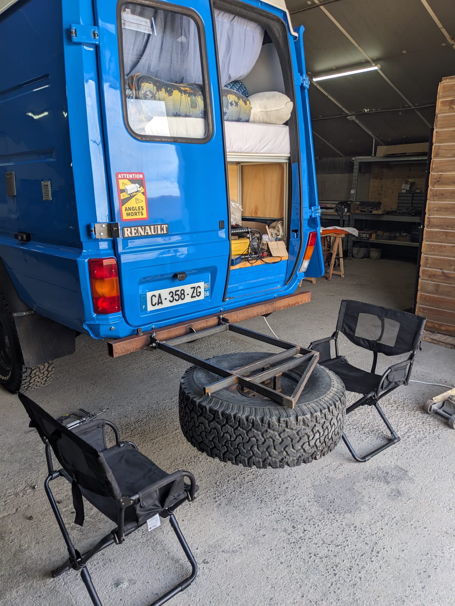

Salut l'équipe, voilà je touche au but ! :lol:
Le gros du système, fixation + basculement est en place.. il manque la planche et le salon de jardin sera prêt :thumbup:
Ce porte roue garde la porte droite "principale" libre et permet encore l’ouverture à 270°de la porte gauche une vois abaissé.. Royal 8)

Bientôt en peinture... :thumbup:

Cool l'option table!
À quoi sert tous les insers sur le Tube?
HiddenTTY
Patissier.
Patissier.
Messages : 572
Message par HiddenTTY »
Ernest en vadrouille a écrit : 27 juil. 2025 16:58 Cool l'option table!
Merci, ce sont des écrous soudé pour se laissé des options de fixations ultérieur.
Il y à aussi des raccords pneumatique car la barre fait 3mm d’épais, et fait aussi office de réserve d'air de compresseur, un peu moins de 10L :thumbup:

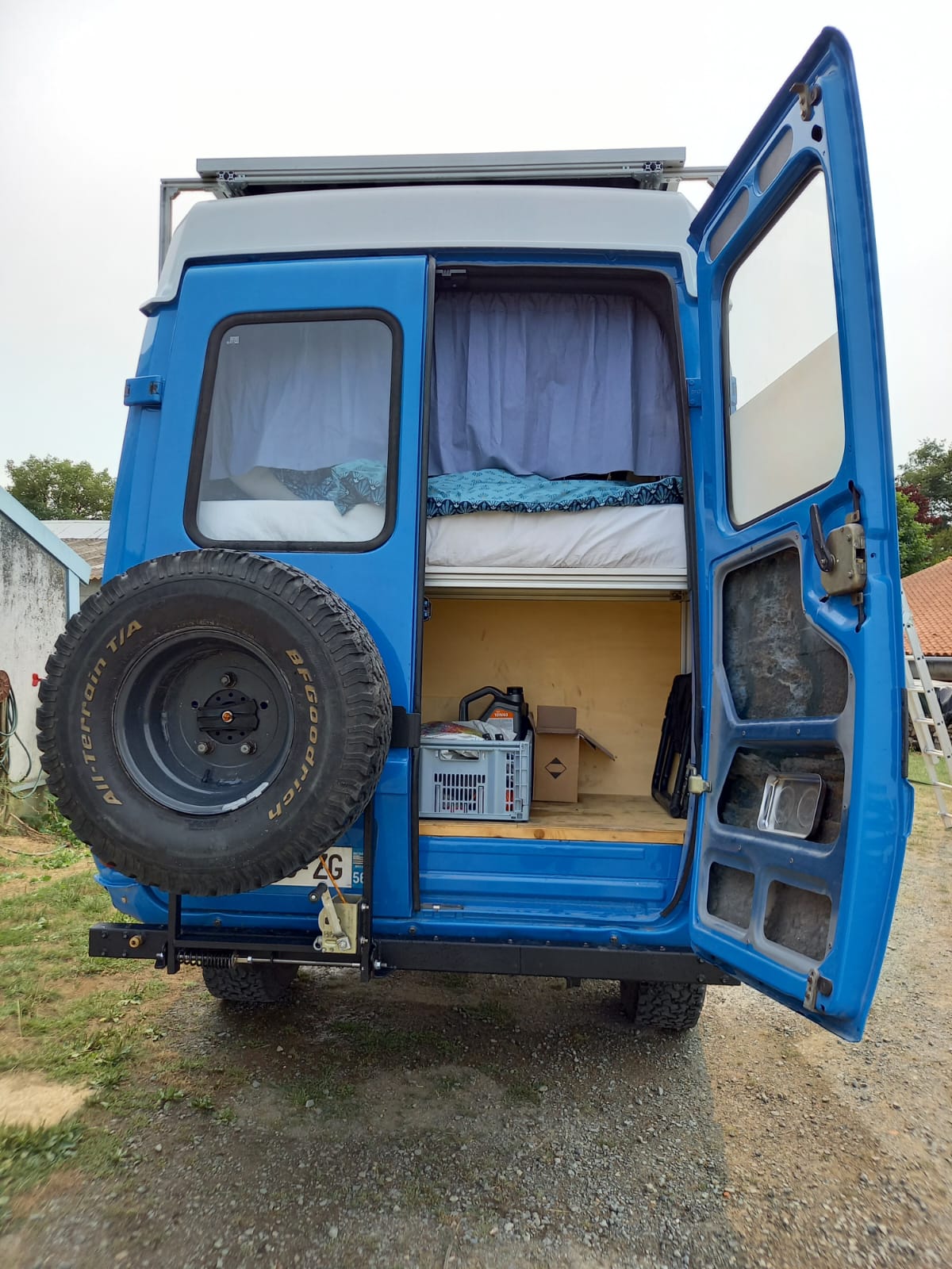

Suite et fin pour ce porte roue..

Salut Ludovic,
je vois un petit treuil.
À quoi sert-il ?
Beda
HiddenTTY
Patissier.
Patissier.
Messages : 572
Beda a écrit : 15 août 2025 21:30 Salut Ludovic,
À quoi sert-il ?
Salut Beda !
Effectivement, Il permet de monté et descendre la roue de secours de ce support jusqu'au sol sans effort !
