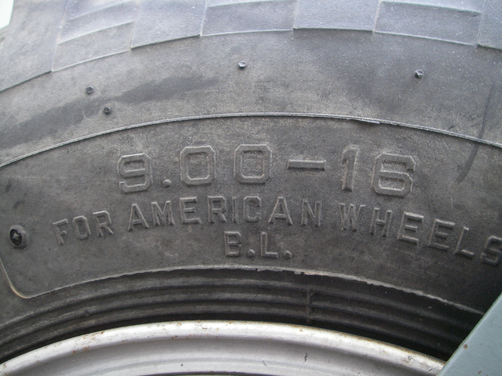

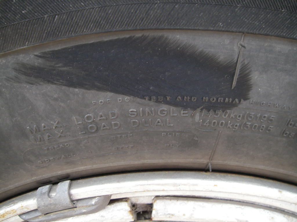

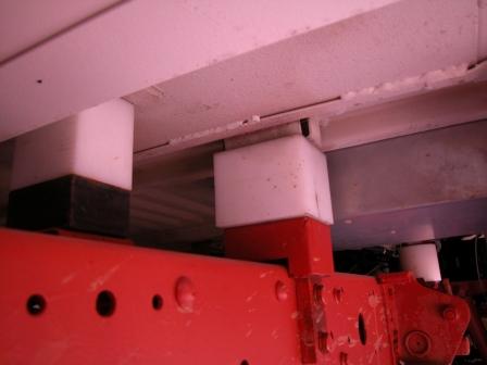

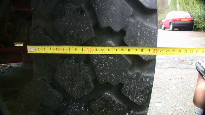

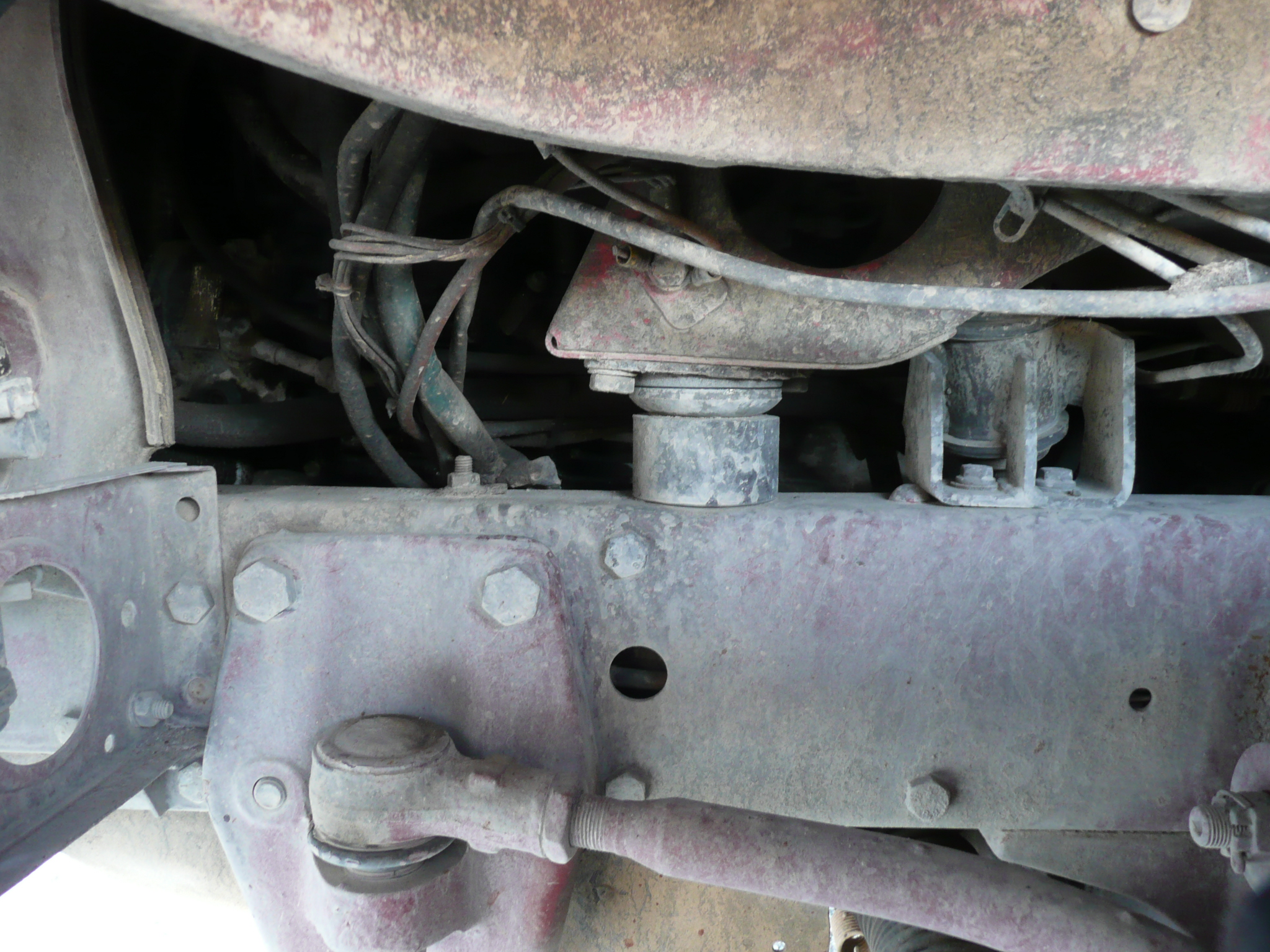

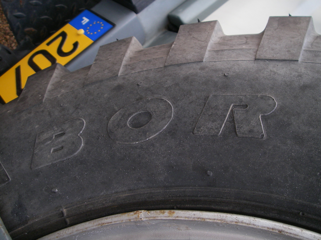

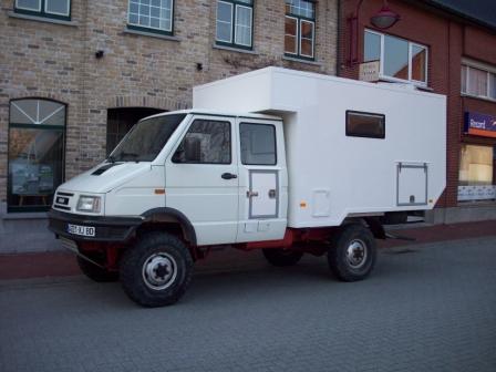

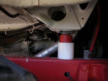

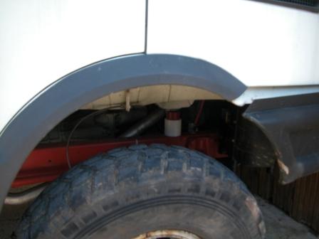

Comme demandé par Hippo, voici des clichés des zones concernées.
Pour Guy, sache qu'il n'y a aucun problème pour trouver des chambres ou des pneus en 900 X 16. Tous les fournisseurs de matériels agricoles en ont en stock. En tout cas dans le nord de la France.
- hippo
- Messages : 20987
Re: Dimensions roues
merci bien 2MV,super photos bien explicites.2MV a écrit :Bonjour à tous,

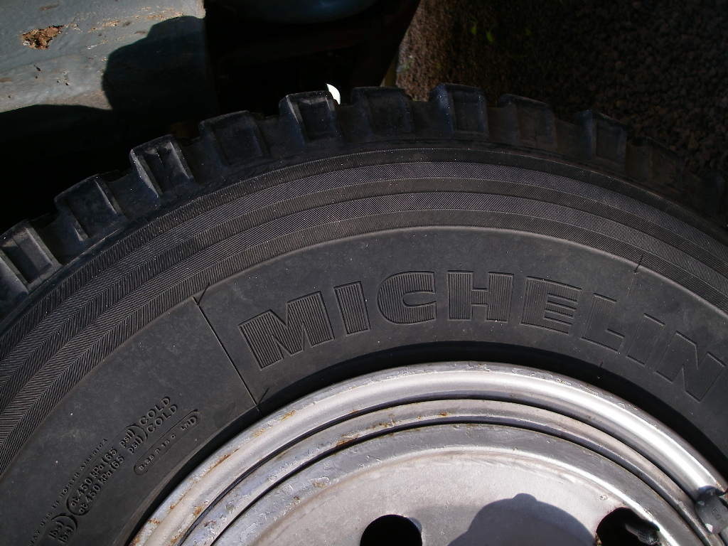

Les pneus en 825R16

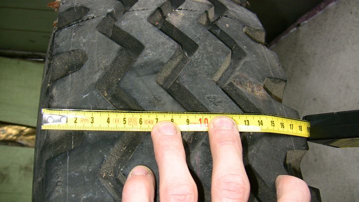

Hello, comme demandé par Bruno, voici qlq infos sup sur mes pneus...
Marque MIchelin
Type XZL
taille 825x16
Montés avec chambre
achetés le 25/11/2003 au tarif de 285.00 euros ht, et hors chambre
Diametre de la roue....env 85.5
Largeur du pneu env 24cm
hauteur a partir de la jante 18cm...
et qlq photos
Marque MIchelin
Type XZL
taille 825x16
Montés avec chambre
et qlq photos
Galileo69
Re: Les pneus suite.....et nouveau post...
Et de la roue de secours...oui je sais, mieux vaut pas que je creve !!!!
- hippo
- Messages : 20987
ecrit par un Bernard, ancien proprietaire de ton Iveco Maxime :
info non vérifiée mais qui semble cohérente.
Pascal
ici: http://www.forum4x4.com/forum/archive/i ... 31491.htmlJe viens de me renseigner sur le prix de pneus Michelin XZL en 255/100 R16, qui serait le remplaçant des 9.00 R16 le meilleur prix que je trouve est de 461 euros
Les pneus Michelin en 8.25 R16 eux valent 396 euros.
Pascal
