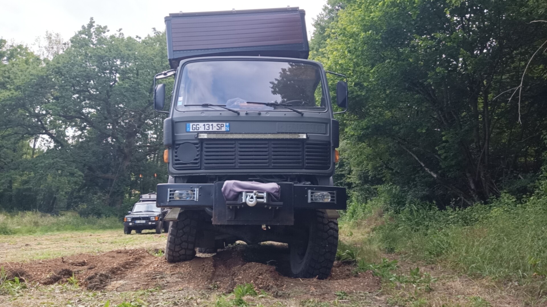

La caisse a bien vécu. En regardant de plus près, tu vas avoir un sacré boulot niveau carrosserie, des trous à reprendre, un plancher dans l'idéal à changer, un toit en fibre à mettre en rigide.
T'es parti pour plusieurs mois de travaux en perspective :thumbup:

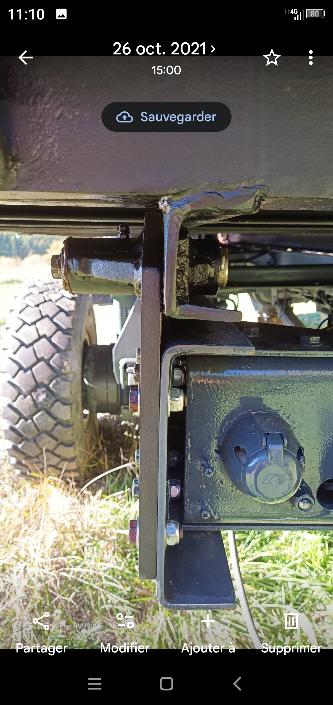

Tu n'as qu'un seul ressort a l'avant de la cellule et t'es bridé a partir du pont arrière jusqu'à la'fin du châssis ?
Pour se mettre en marche, il suffit d'avoir 5 % de réponses à ses questions. Les 95 % restants viennent le long du chemin. Ceux qui veulent 100 % de réponses avant de partir, restent sur place. "Mike Horn"
Un petit tour sur ma chaîne YT : https://youtube.com/@evasiontrucklife
Voyageur d'étoiles
Messages : 1425
Re: M180 JS337 d'Evasion Trucklife
C'est un châssis type benne basculante, deux pivots au bout du paf ar et deux bras de maintien à l'avant + ressort ! Le faux châssis est donc libre de bout en bout des deux côtés ..
J'ai juste refait entre temps les axes des paliers car il me plaisait pas !

Ha oui !!! Ça fait plutôt light :shock: je pensais pas que ça suffisait
Combien as-tu de débattement entre les deux châssis quand tu est en croisement de pont? C'est quand même limite par ton ressort?
Voyageur d'étoiles
Messages : 1425

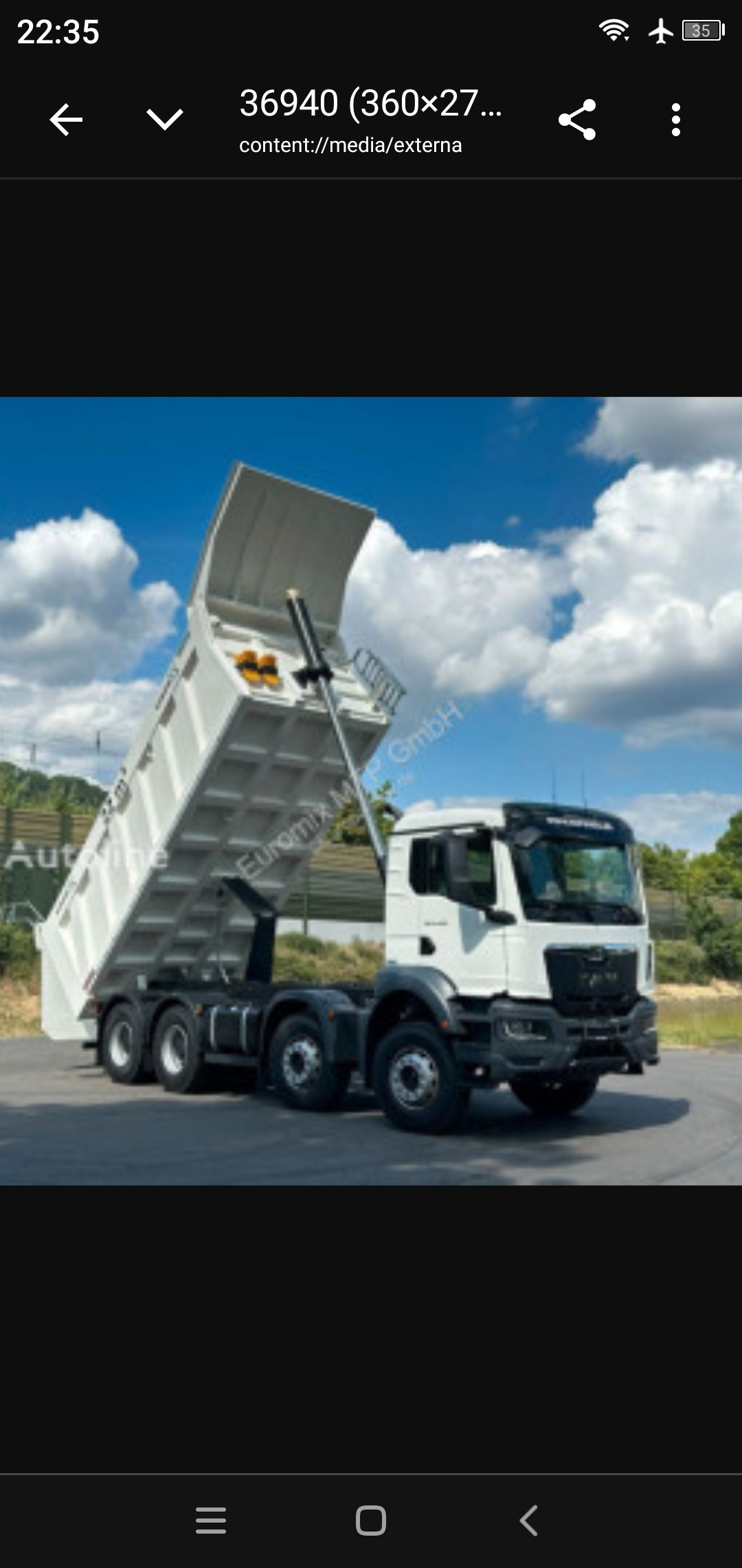

Regarde une benne d'un 8x4 au semi remorque, c'est un peu le même système, y a deux axes à l'arrière et ça supporte 18 tonnes voir plus, une fois j'étais en surcharge avec 24t de chargement "des dingues les gars des pelleteuses... C'est du solide le châssis benne garantie ;)
C'est le bras de maintient qui fait l'écartement max, j'ai quand même brider le ressort, au max y a 10 cm de débattement !
C'est suffisant pour passer dans des passages difficiles..

Ça m'a toujours fait halluciner la taille du pivot d'attelage d'une semi quand on pense que ça tire dans les 30T ... Et plus encore quand on voit lors d'accident le tracteur pendu dans le vide par ce seul petit axe ...
C'est vrai aussi quant tu vois la fixation des bennes sur les ampliroll ...

Oublié de le noter et ça met revenu après, l'exemple dont tu cites, du pivot d'une semi-remorque, quand tu vois la force qu'il encaisse c'est terrible la résistance que cela peut avoir.. Avant qu'il se cisaille net "Pivot ", ce sont les fixations de la sellette, le châssis du tracteur ou semi qui céderont avant l'axe..
Sur le faux châssis du S170 ont deux axes de 35 mm, pour un chargement "cellule" qui fait environ 3t5, c'est de la rigolade au niveau des contraintes ;)
