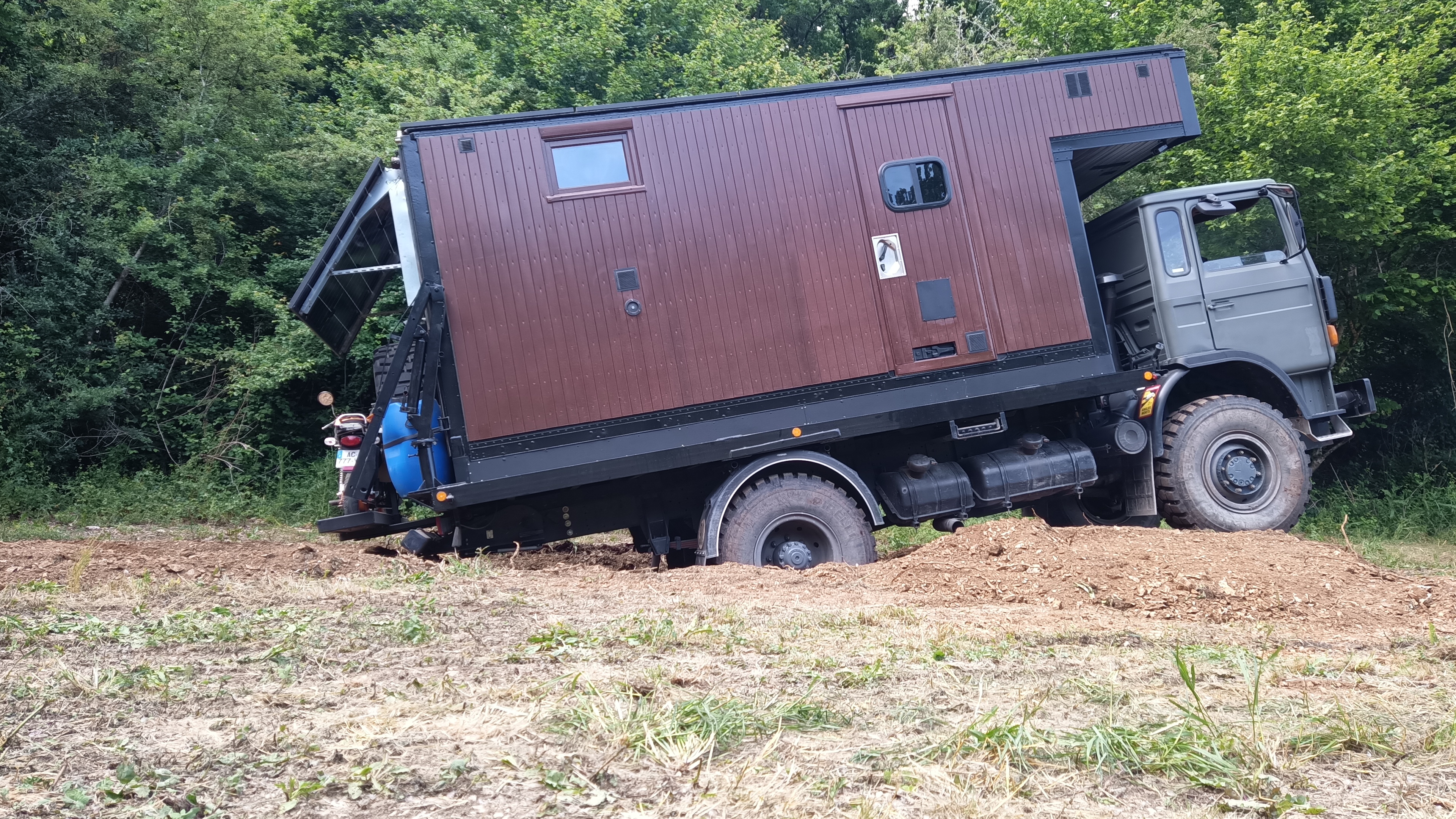

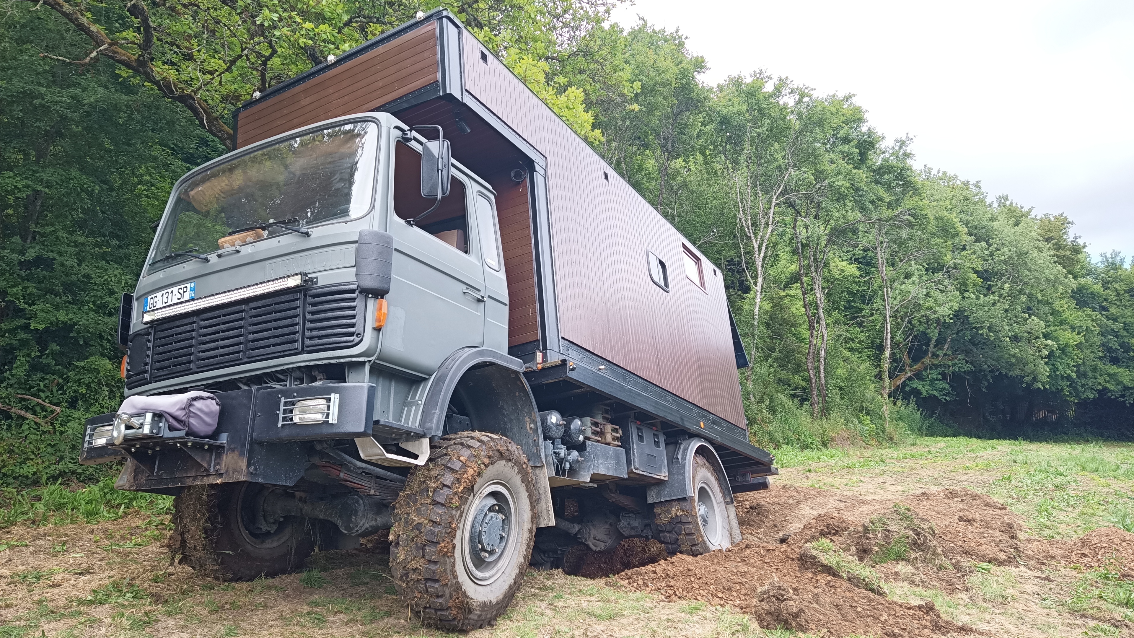

Regarde au début 2020, j'étais au début de mon chantier, un peu sur le même défi de refaire une fraîcheur à une caisse Alu iso :
viewtopic.php?t=15062&start=20
Evasion Trucklife
Balayeur
Balayeur
Messages : 213
Enregistré le : 01 févr. 2026 11:58
Type de véhicule : M180
Re: M180 JS337 d'Evasion Trucklife
Message par Evasion Trucklife »
Ça a donné quoi au 'final?
Pour se mettre en marche, il suffit d'avoir 5 % de réponses à ses questions. Les 95 % restants viennent le long du chemin. Ceux qui veulent 100 % de réponses avant de partir, restent sur place. "Mike Horn"
Un petit tour sur ma chaîne YT : YouTube Évasion TruckLife
Insta : Instagram Évasion TruckLife
TikTok : TikTok Évasion TruckLife
Voyageur d'étoiles
Messages : 1425
À ça après 9 mois de taff défilé si c'est pas plus ..

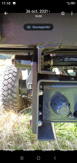

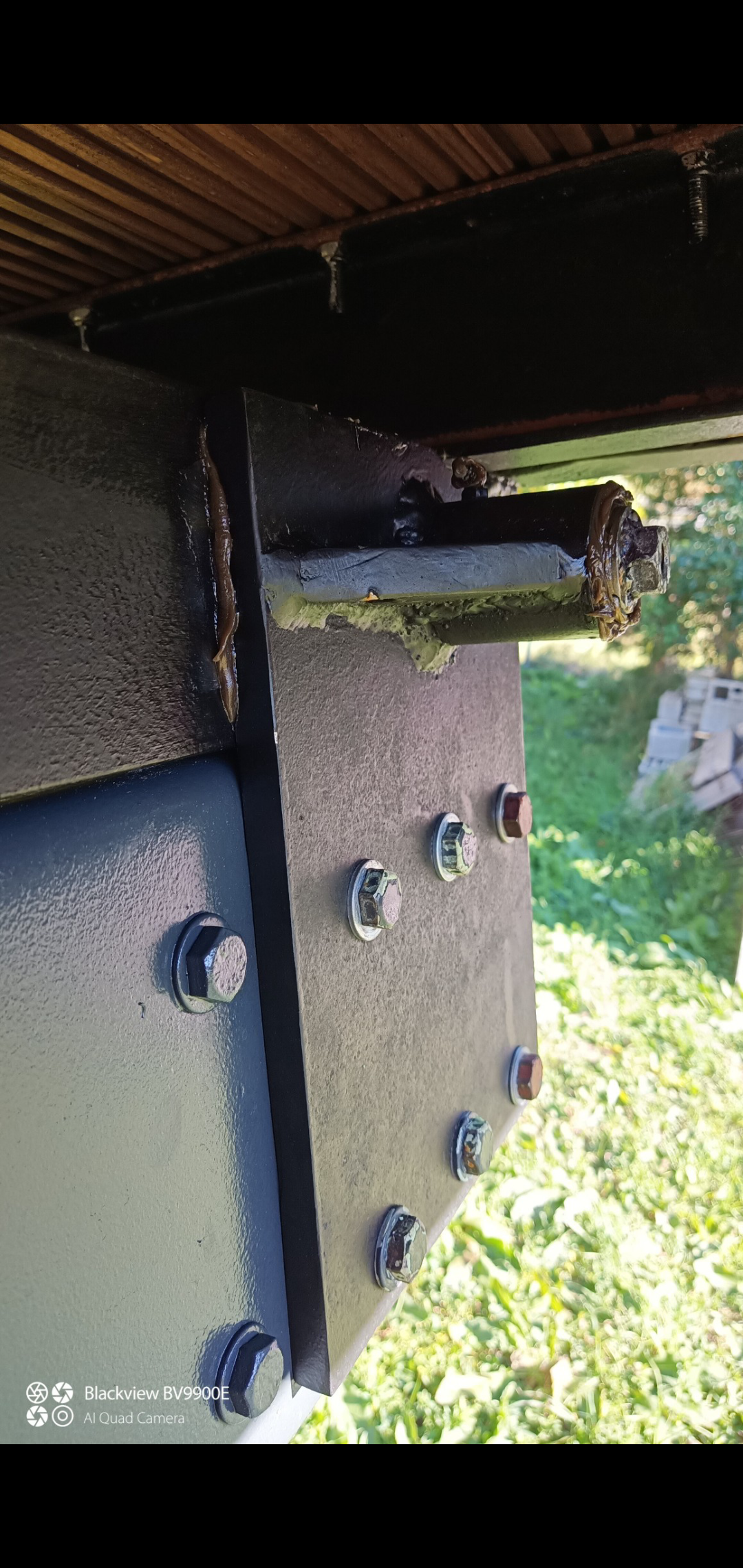

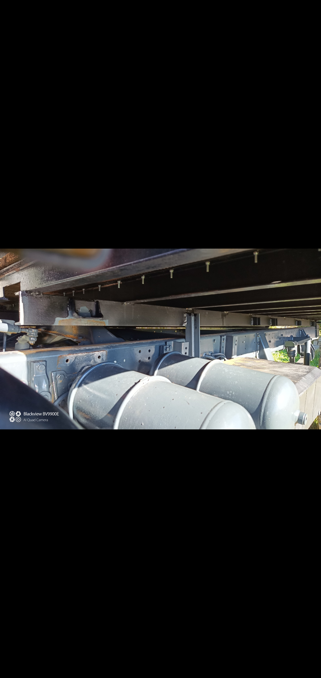

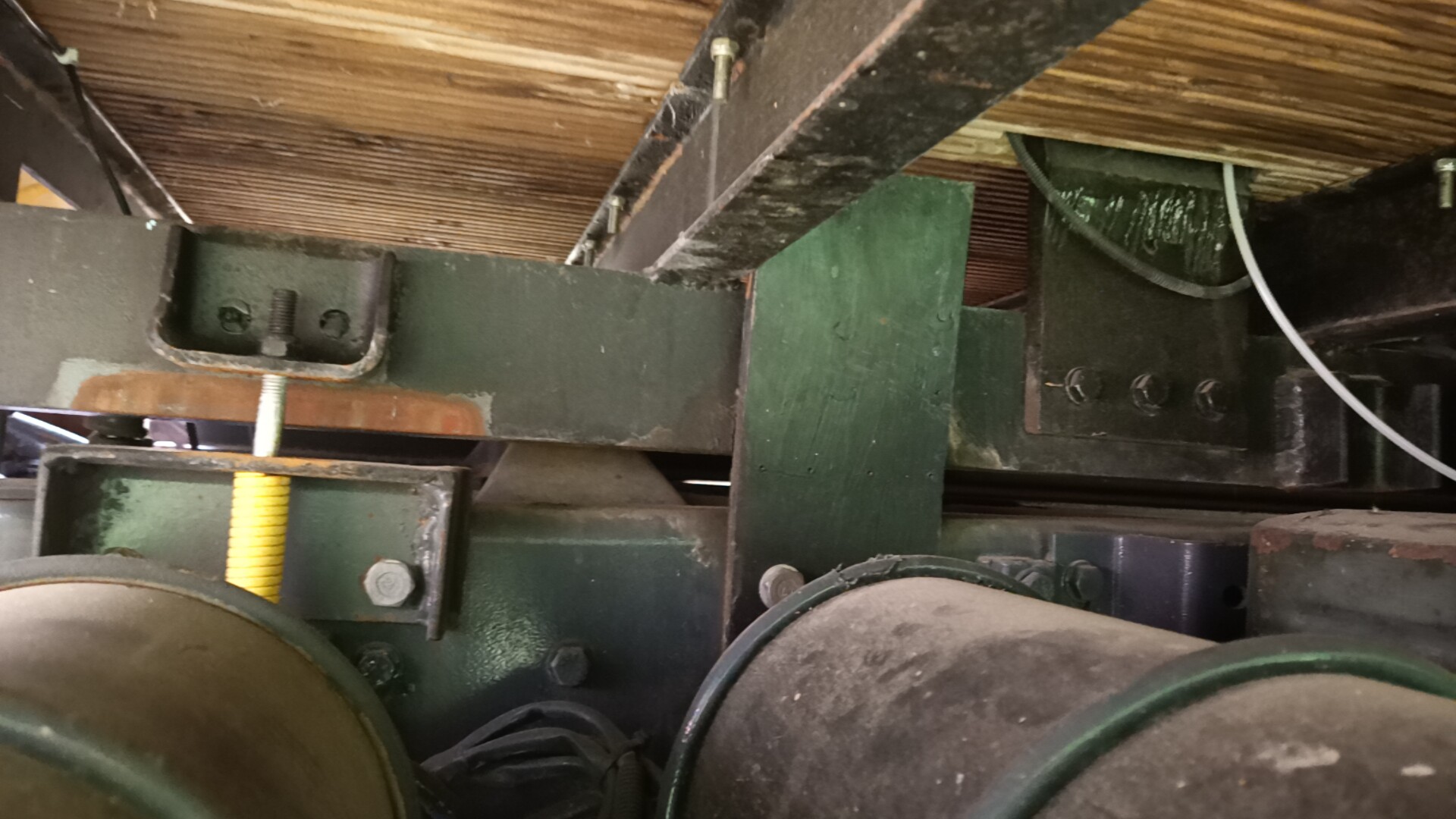

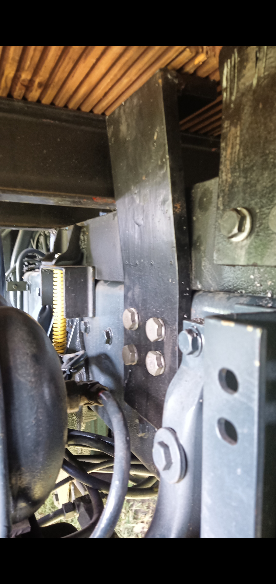

Tu n'as qu'un seul ressort a l'avant de la cellule et t'es bridé a partir du pont arrière jusqu'à la'fin du châssis ?
Voyageur d'étoiles
Messages : 1425
C'est un châssis type benne basculante, deux pivots au bout du paf ar et deux bras de maintien à l'avant + ressort ! Le faux châssis est donc libre de bout en bout des deux côtés ..
J'ai juste refait entre temps les axes des paliers car il me plaisait pas !
Evasion Trucklife
Balayeur
Balayeur
Messages : 213

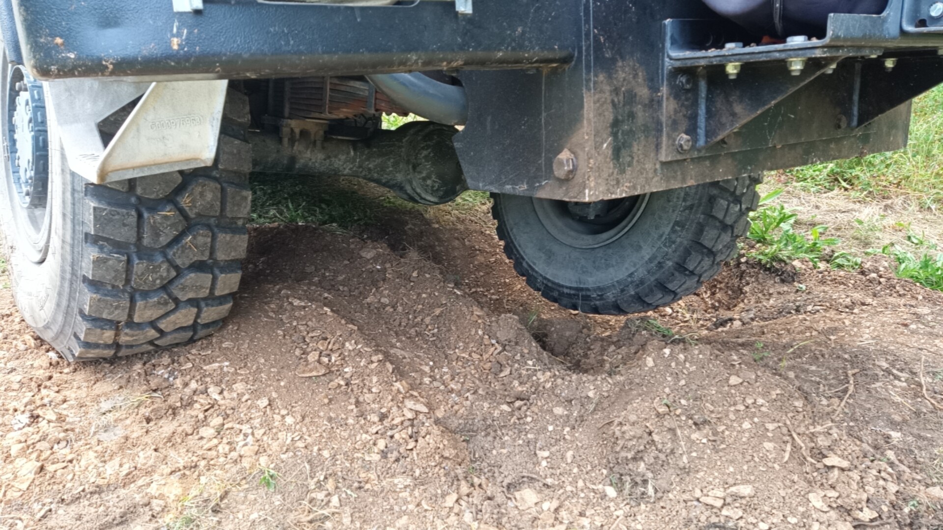

Ha oui !!! Ça fait plutôt light :shock: je pensais pas que ça suffisait
Combien as-tu de débattement entre les deux châssis quand tu est en croisement de pont? C'est quand même limite par ton ressort?
Voyageur d'étoiles
Messages : 1425
Regarde une benne d'un 8x4 au semi remorque, c'est un peu le même système, y a deux axes à l'arrière et ça supporte 18 tonnes voir plus, une fois j'étais en surcharge avec 24t de chargement "des dingues les gars des pelleteuses... C'est du solide le châssis benne garantie ;)
C'est le bras de maintient qui fait l'écartement max, j'ai quand même brider le ressort, au max y a 10 cm de débattement !
C'est suffisant pour passer dans des passages difficiles..

Oublié de le noter et ça met revenu après, l'exemple dont tu cites, du pivot d'une semi-remorque, quand tu vois la force qu'il encaisse c'est terrible la résistance que cela peut avoir.. Avant qu'il se cisaille net "Pivot ", ce sont les fixations de la sellette, le châssis du tracteur ou semi qui céderont avant l'axe..
Sur le faux châssis du S170 ont deux axes de 35 mm, pour un chargement "cellule" qui fait environ 3t5, c'est de la rigolade au niveau des contraintes ;)

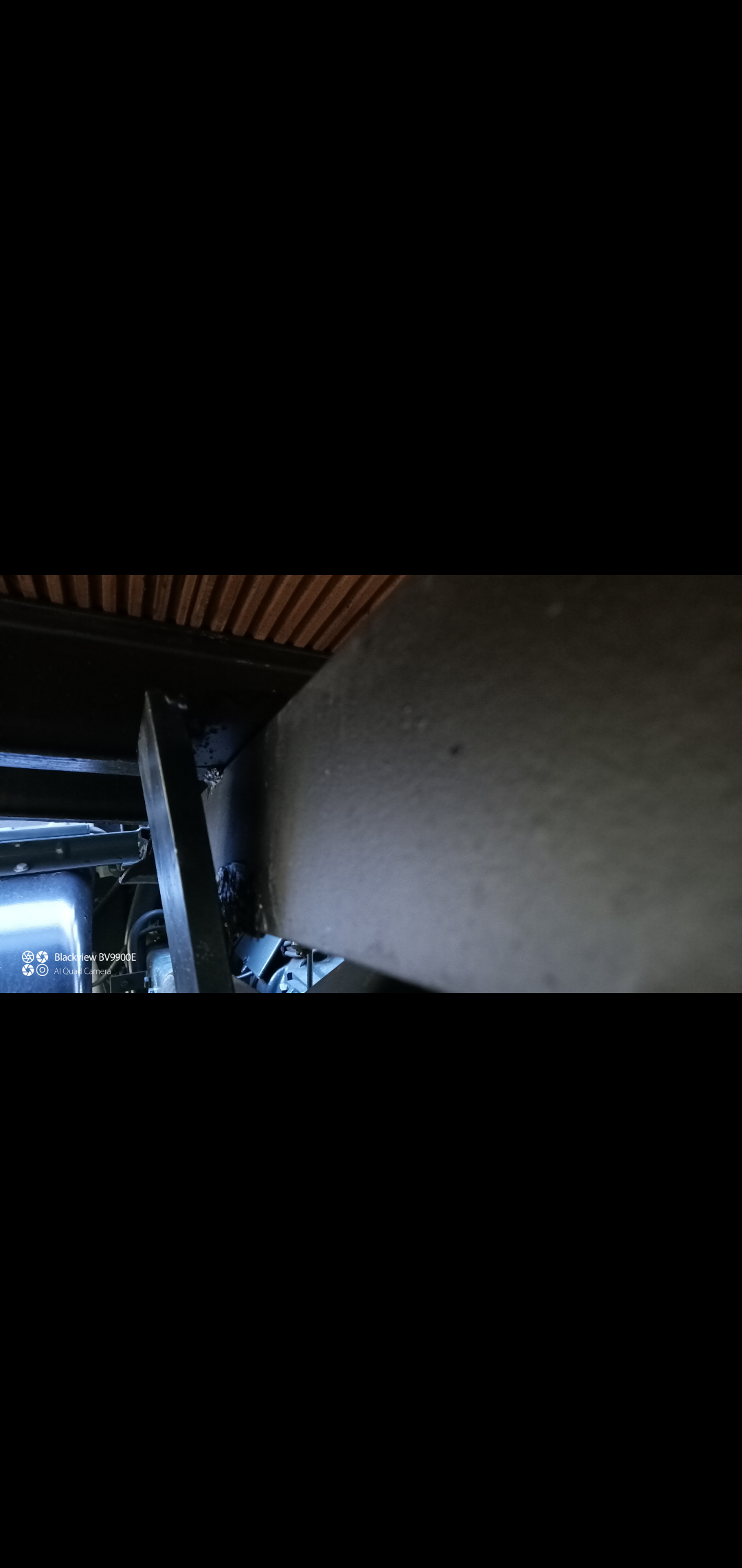

T'as commencé à démonter l'intérieur de ta cellule ?
Evasion Trucklife
Balayeur
Balayeur
Messages : 213
Oui j'ai commencé à sortir le placage, ils ont eu un prix de gros sur les rivets !!!! Mais je me heurte maintenant à un nouveau problème. L'estrade où se trouvait la partie cuisine doit être enlevée avant de sortir le placage du bas. Et je voudrais récupérer le plancher de cette partie qui est propre mais impossible de sortir les vis qui pourtant ne sont vissés que dans du bois ....
