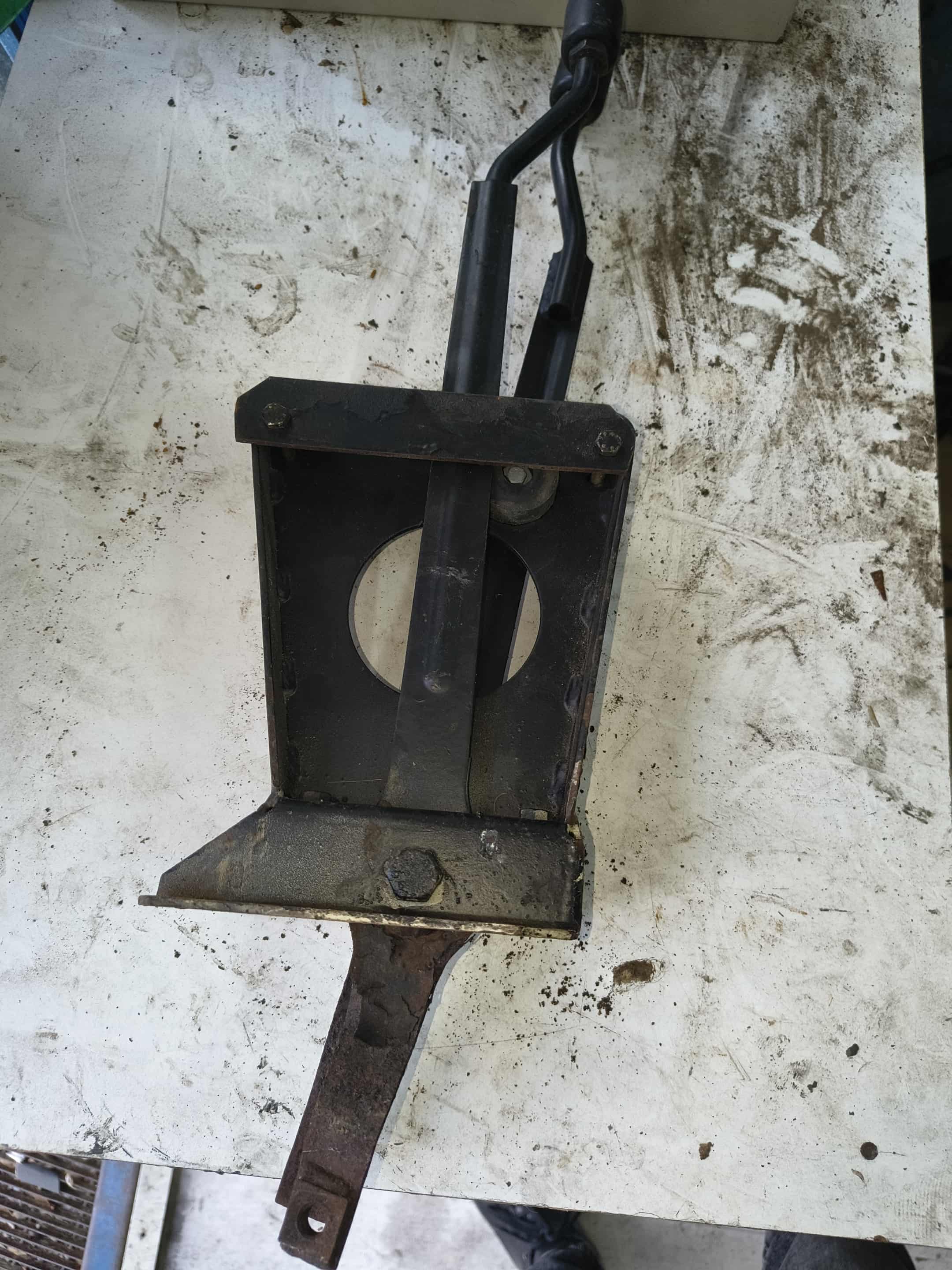

effectivement j'ai bien vu ce boitier derrière le réservoir sur le longeron. Je songe à changer le système et à mettre un système mécanique comme à l'arrière (à câble donc. Sur le site de suonama, j'ai trouver ce système qui permet d'avoir deux levier pour le diff lock, avant et arrière https://www.suonama.com.cn/products/tra ... s=e&_v=1.0
As-tu déjà vu ce système? penses-tu que ce soit intéressant de le passer le diff lock avant en manuel?

Je sais que ce système existe mais je ne l'ai jamais vu monté. Certains ici l'ont déjà fait et peuvent peut-être t'en dire plus (s'ils lisent ces lignes)...
Attention, ton lien donne juste le bloc avec les 2 leviers de commande. Je note au passage que la forme des 2 leviers empêche de bloquer le différentiel avant tant que le différentiel arrière n'est pas bloqué. plusone
Mais est-ce que le trou dans le plancher de la cabine est suffisamment grand ou faut-il l'agrandir ?
Qu'en est-il du câble ?
Est-ce que c'est du "plug and play" ou y a-t-il une adaptation à faire (ou un nouveau câble à acheter) ? Renseigne-toi avant car Suonama est réputé pour avoir des frais de port élevés (d'après ceux qui ont commandé chez eux ; expérience personnel non-vécue) et il serait dommage de les payer 2 fois de suite.

Salut Bruno, je songe remplacer le blocade du diff avant par un manuel également. ta photo n'apparait plus sur le site, possible de voir a quoi ressemble ton montage? Je penser prendre le levier qu'il existe sur les VM et faire la modif, est-ce compliqué?

Salut Rémi, Je. te fait un petit retour. Effectivement tout n'est pas encore clair et acté dans le passage du modèle electrique à manuel. Cela semble néanmoins faisable sans trop devoir faire d'adaptation.
Je cherche encore des gens qui ont effectué cette modif et serait capable de m'en dire plus.
J'ai relancer Bruno Jordan en espérant qu'il voit mes messages.
Pour Suonama,je vais finalement le prendre d'occasion sur un iveco VM, 100€ pièce.

Je n'ai plus le véhicule depuis longtemps et plus les photos.
Je ne me souviens même plus quel matériel j'avais utilisé. (Peut être un petit frein à main de voiturette.) La seul contrainte et de garder un ressort entre le câble et le levier de commande pour pouvoir faire un préarmement et être sûr le le crabot s'enclenche bien à fond.
Oui ta commande est parfaite.
