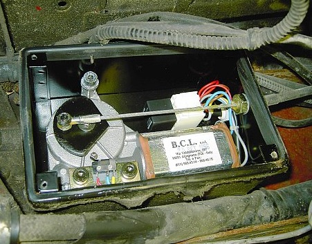

Je suis dans le même cas de figure que vous, je viens d'acquérir un iveco 40.10 avec blocage du diff avant et je n'arrive pas à l'enclencher. J'ai bien tester la manip avec le bouton test et le bouton rouge, sans succés.

Le boitier de commande du différentiel avant est fixé sur le longeron gauche (regarde d'où vient le câble qui va au différentiel avant).
Boitier commande différentiel avant.jpg (92.5 Kio) Vu 663 fois
A l'intérieur, tu as un moteur genre moteur-d'essuie-glace qui actionne un excentrique (came) qui a 2 fonctions :
- cette came tire le câble type Bowden pendant un 1/2 tour (la photo montre le câble tiré au maxi) et le relâche le 1/2 tour suivant.
- elle commande aussi un micro-contact (en bas avec les fils rouge/bleu/jaune) qui entretient l'alimentation du moteur (le relais est le bloc noir au centre du boitier) jusqu'à ce que la came ait effectué sa pleine 1/2 course à l'aller comme au retour.
Y'a plus qu'à... :drinkingcheers:

effectivement j'ai bien vu ce boitier derrière le réservoir sur le longeron. Je songe à changer le système et à mettre un système mécanique comme à l'arrière (à câble donc. Sur le site de suonama, j'ai trouver ce système qui permet d'avoir deux levier pour le diff lock, avant et arrière https://www.suonama.com.cn/products/tra ... s=e&_v=1.0
