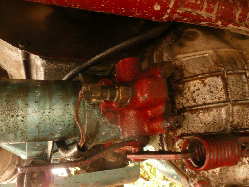

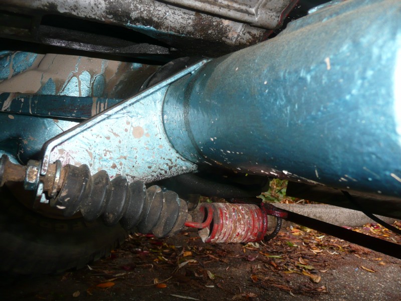

bon..je pensais démonter tout ça pour en profiter pour fire de l'entretiens...mais ça caille sec (et ça va pas aller en s'arrangeant bien sur :? ) et il faudrait vidanger les ponts avant de démonter.. du coup je me suis contenté de prendre quelques photos qui déjà donnent quelques informations:
tout d'abord il faudrait que tu vérifies que tu as la patte de fixation sur ton pont..mais je serais surpris que ce ne soit pas le cas: on la voit bien là:
ensuite, il semblerait que la pièce de fonderie du corps de blocage soit bien la même pour avant et arrière mais elles sont usinées différement parceque a l'arrière la bielle qui l'actionne l'attaque par au dessus pour être plus a l'abris des chocs...mais a l'avant la cloche d'embrayage au dessus de celui ci oblige le mécanisme a passer par dessous le pont.
on voit bien que le corps du blocage est symétrique haut/bas a ce niveau mais qu'il est usiné soit en haut pour l'arrière soit en bas pour l'avant.
mon avis est qu'il est donc techniquement possible de bricoller l'un pour l'autre en perçant très précisément ce corps par le trou existant d'un coté (après l'avoir vidé de son contenu bien évidement)...pour rendre ce trou débouchant de l'autre coté et refermer le trou initial ensuite par un bouchon pour l'étanchéité (ou sintofer).
sous réserve d'autres subtilités internes :roll:
ensuite il te faudra passer le mécanisme de tringlerie mais ce doit être faisable puisque Bruno avait troqué son tirage de câble electrique contre un levier manuel comme pour l'arrière.
blocage avant: tringlerie en dessous
blocage arrière : tringlerie au dessus
