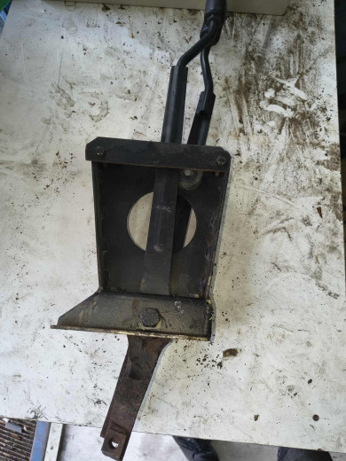

Salut Bruno, je songe remplacer le blocade du diff avant par un manuel également. ta photo n'apparait plus sur le site, possible de voir a quoi ressemble ton montage? Je penser prendre le levier qu'il existe sur les VM et faire la modif, est-ce compliqué?

Je n'ai plus le véhicule depuis longtemps et plus les photos.
Je ne me souviens même plus quel matériel j'avais utilisé. (Peut être un petit frein à main de voiturette.) La seul contrainte et de garder un ressort entre le câble et le levier de commande pour pouvoir faire un préarmement et être sûr le le crabot s'enclenche bien à fond.
Oui ta commande est parfaite.
