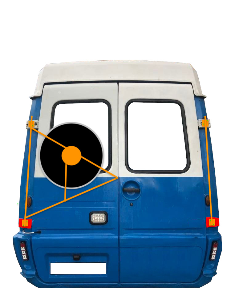

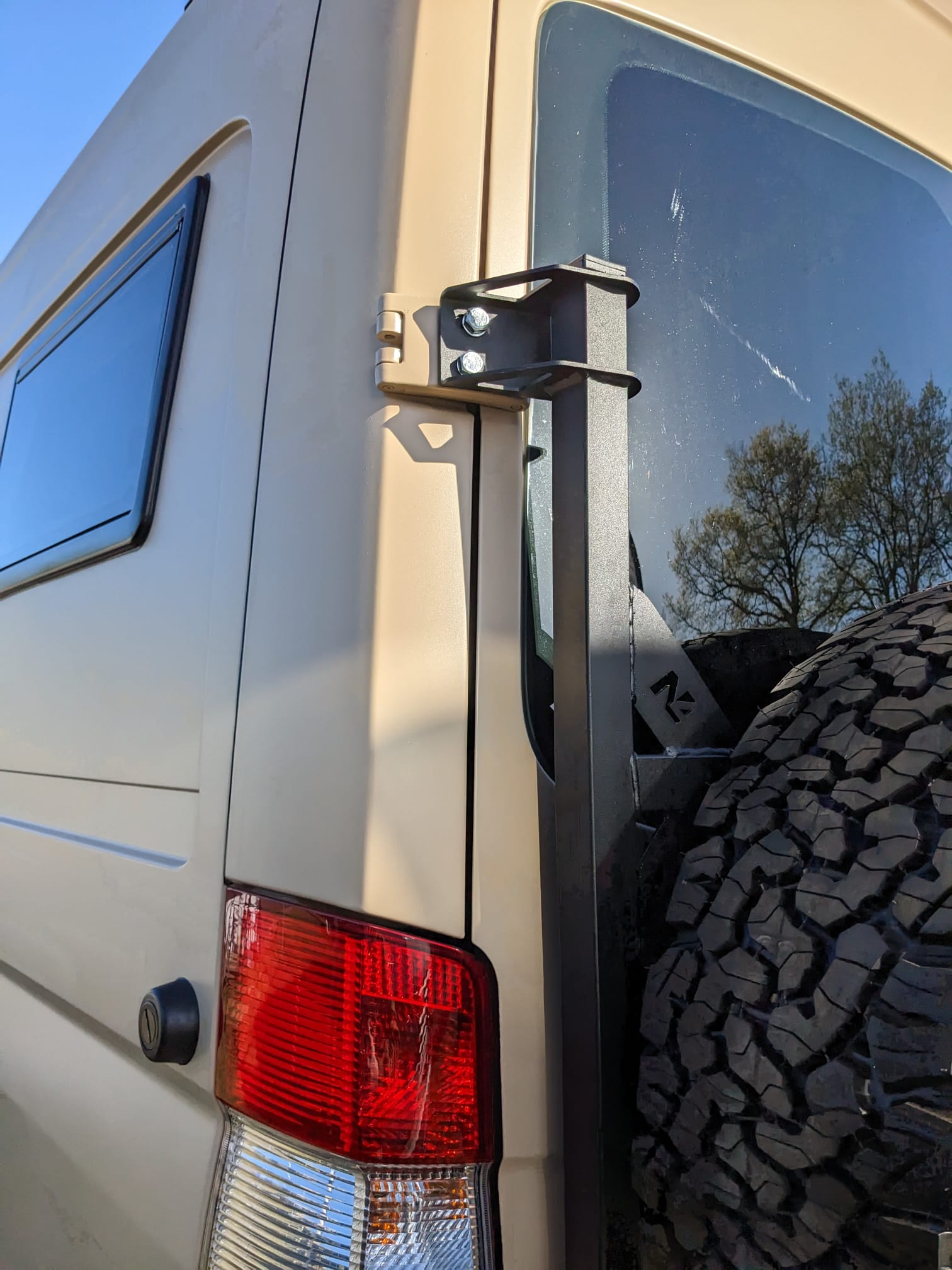

En somme je voudrais faire quelque chose dans ce goût là :

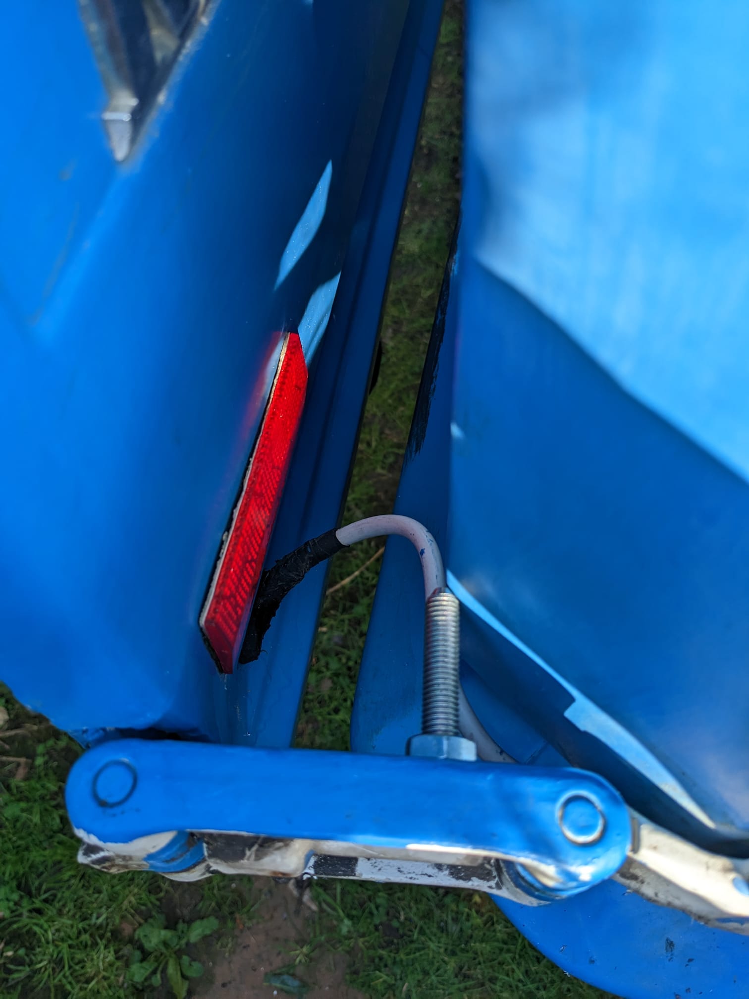

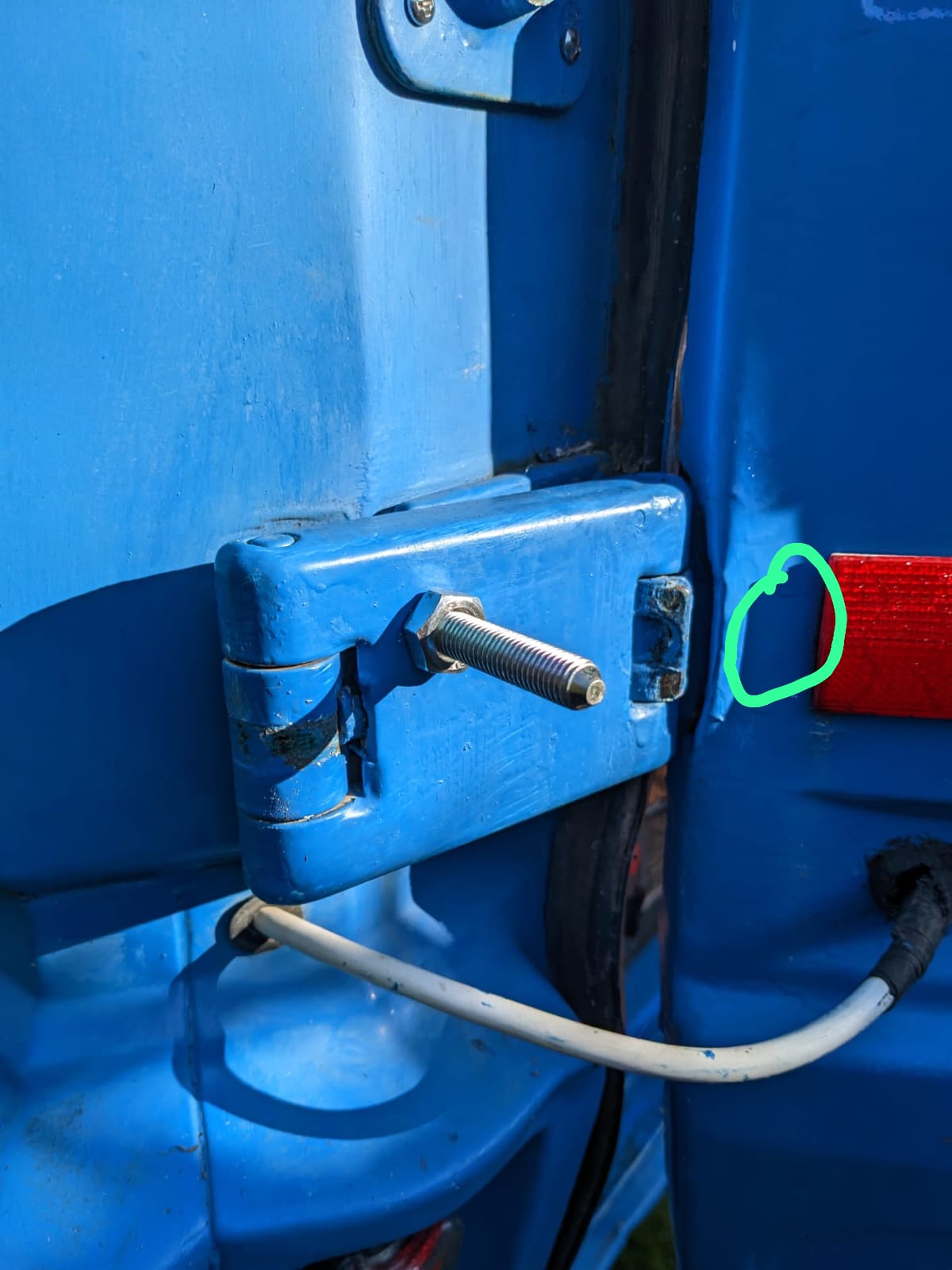

J'ai d'abords envisager la soudure etc.. Mais ce week-end au SVA j'ai piqué l'idée suivante sur un Sprinter 4x4 en expo..
Percer dans les montant de charnière pour loger une ou deux vis M10/M8 ..
Adapté à ma sauce, en mode test bricole sur mon B :
Au niveau du battement dans l'ouverture on à la place d'imaginer des choses.
Donc voilà, j'aimerais essayer de monter une structure avec des charnières.. sur les charnière du B pour suivre le mouvement d'ouverture. Avec éventuellement un rail de guidage sur la porte et les 40KG de la roue répartie sur ces deux points.
Ce que je trouve intéressant c'est qu'on peux imaginer faire là même chose de l'autre côté. Tant que ça ne gêne pas l’accès à la poigné.
On peux également imaginer pouvoir verrouiller ensemble ces deux supports additionnel pour éviter un casse dans la caisse ;)
Je suis plutôt prenneurs de vos avis et retours. :D

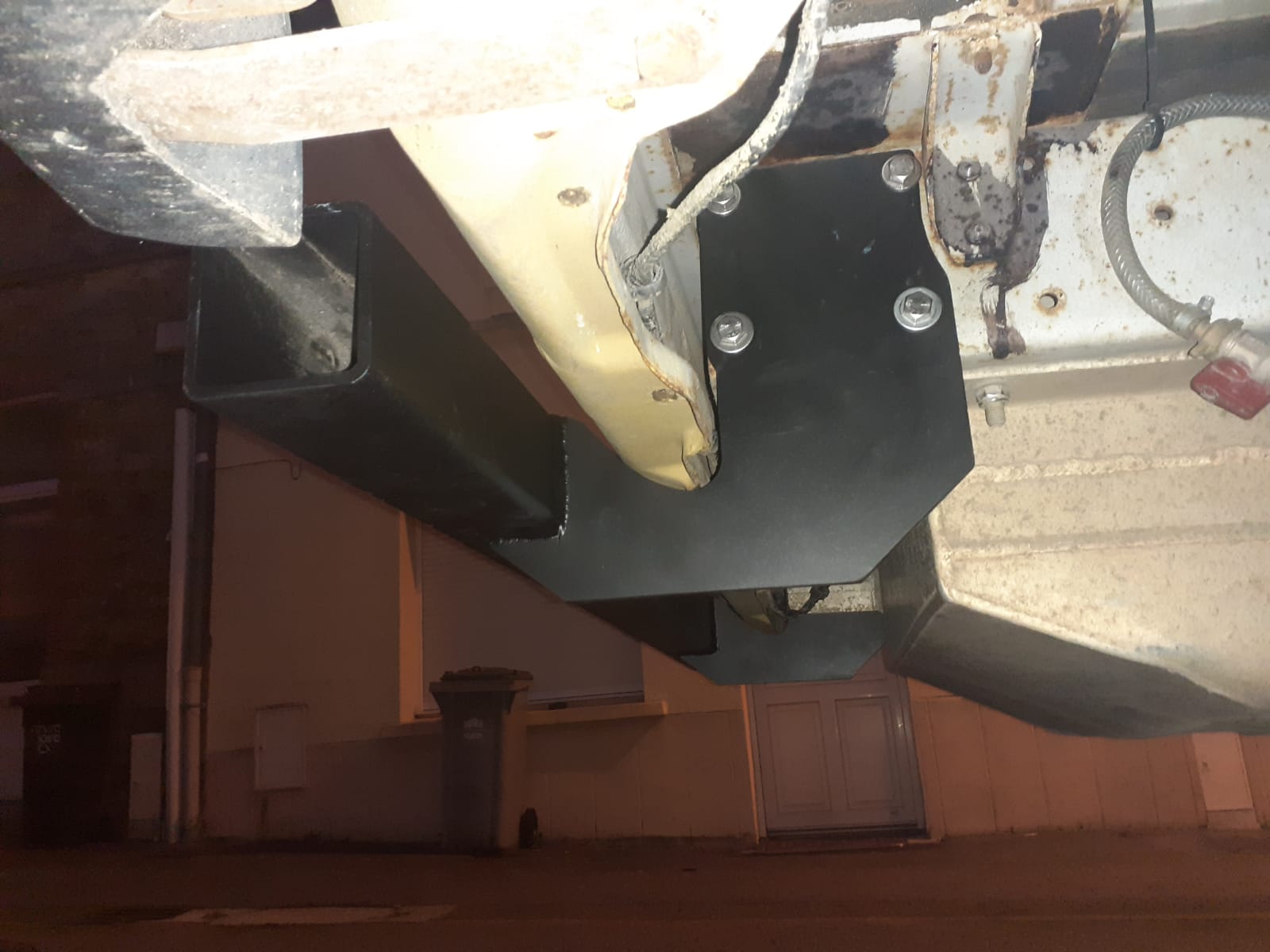

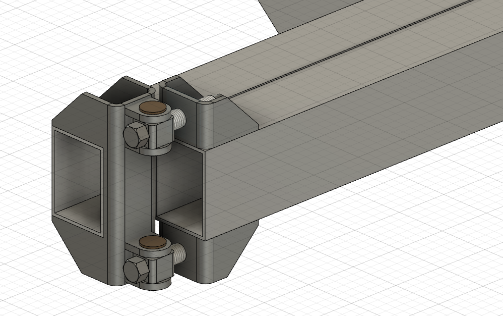

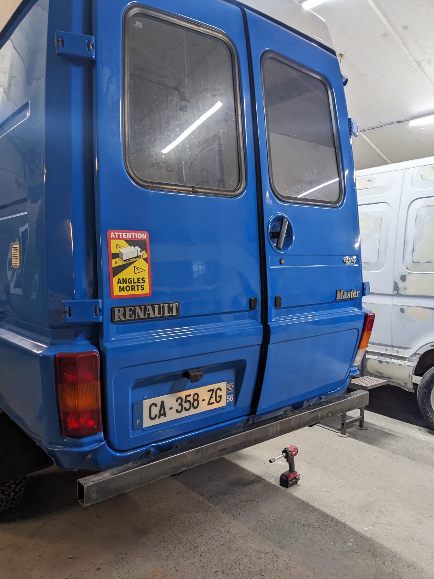

Après avoir pris un peu de recul sur la question de comment fixer des accessoires à l’arrière du B.. J'ai revu ma copie.
Comme Martouffe un peu avant moi le porte matériel de chez SKEP faisait de l’œil. Pas de bol pas directement adaptable au B et compter 3500€
J'ai plutôt décider de m'en inspirer pour en faire un sur-mesure pour le B.
l'avantage c'est de venir se reprendre sur le châssis par dessous, sans contraindre les portes, d'avoir deux battants et un système modulaire.

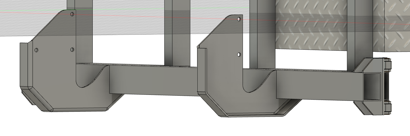

Pour le moment la conception de la partie basse, avec la poutre principale et les braquets repris sur le châssis est bien avancé.
L'idée c'est de prendre du tube rectangle en 80x60 et des plaque de 5mm découpé au plasma avec des plis formé à la presse puis soudé.
J'avance sur la partie charnière et supports.
A suivre.

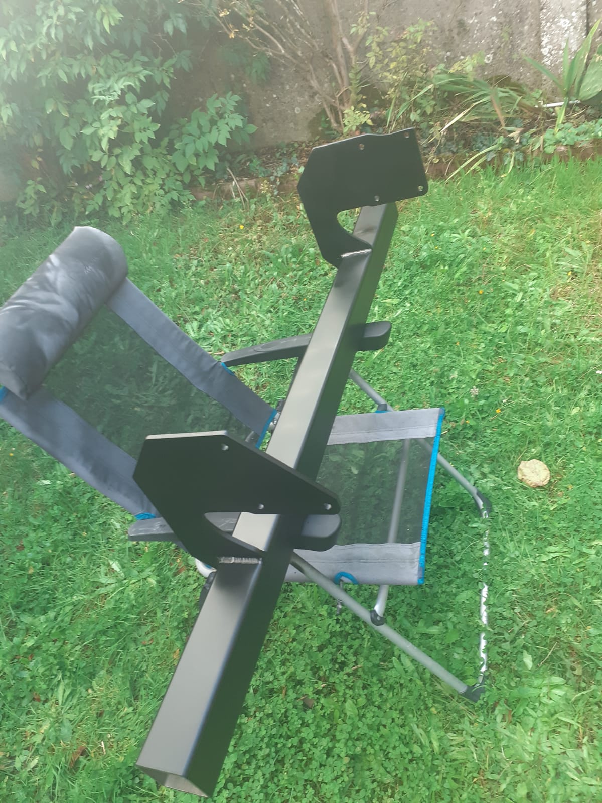

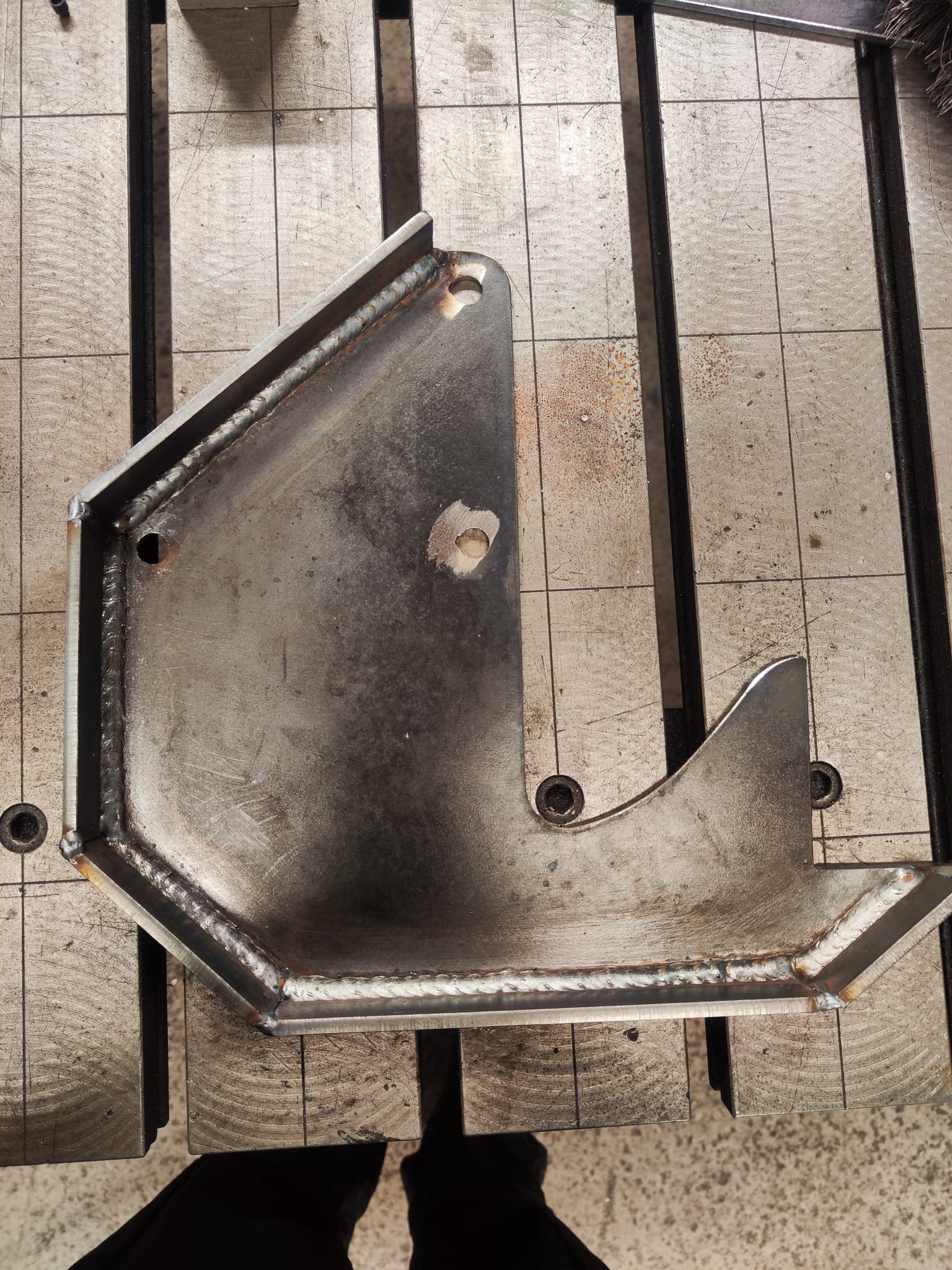

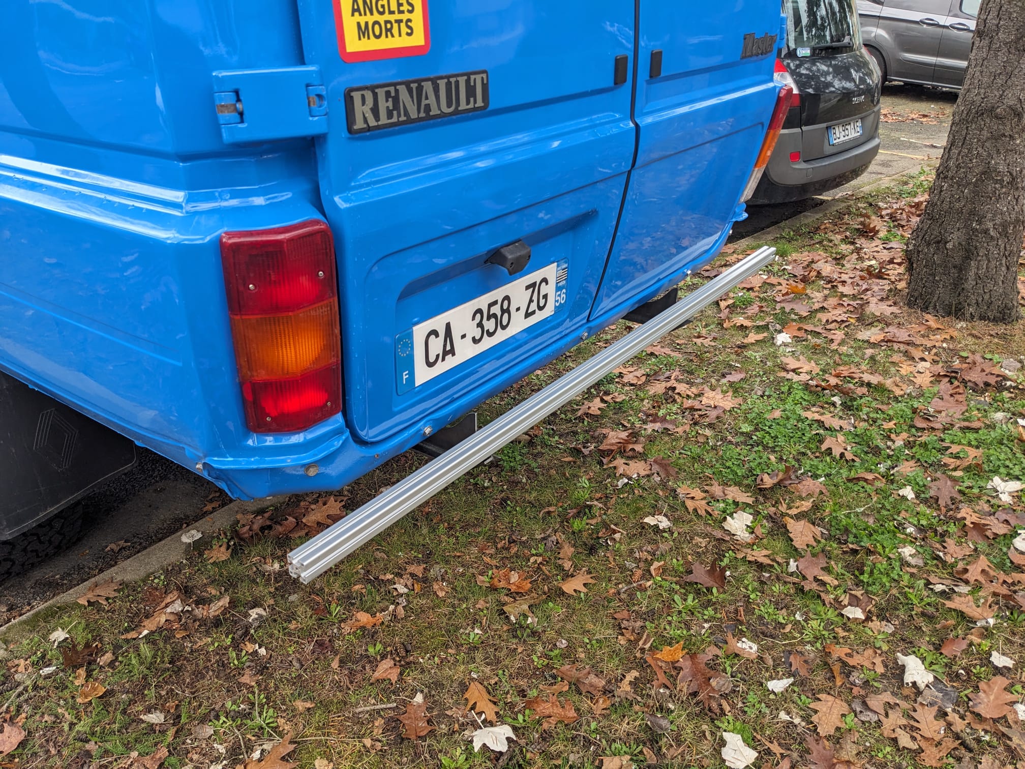

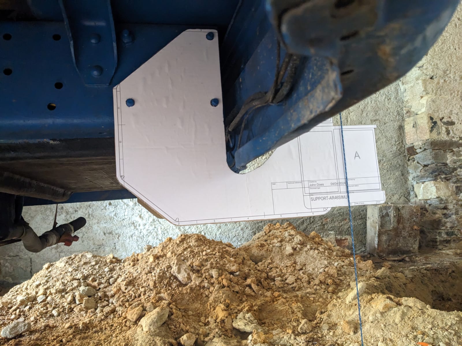

La fabrication commence .. c'est le moment où jamais pour ceux qui serais intéressé.. après ça sera trop tard. ;)
ça vient comme ceci sur le châssis :
C'est fait pour recevoir un tube rectangulaire de 60x80mm :thumbup:

Une solution (moins belle) serait de faire un "berceau" dans lequel serait la roue.

Salut Ludovic
dans le code de la route allemand, il y a des dispositions concernant la visibilité des feux arrière et des plaques d'immatriculation.
Il y est question d'angles qui doivent garantir une libre visibilité.
C'est/était la vue arrière de notre Galloper. Clairement illégal, mais jamais critiqué.
D'origine, les feux arrière se trouvaient en dessous, dans le pare-chocs d'origine.
Je ne sais évidemment pas comment cela est réglementé en France.
PS
Chez nous, le support de la roue de secours devrait également être doublement sécurisé.
Tu connais certainement cela pour les paniers de roues de secours sous le véhicule.
Par exemple, une vis plus un crochet.
Beda

Voici le résultat de l'assemblage de la barre principale.
Je continue de bosser sur la suite :D
