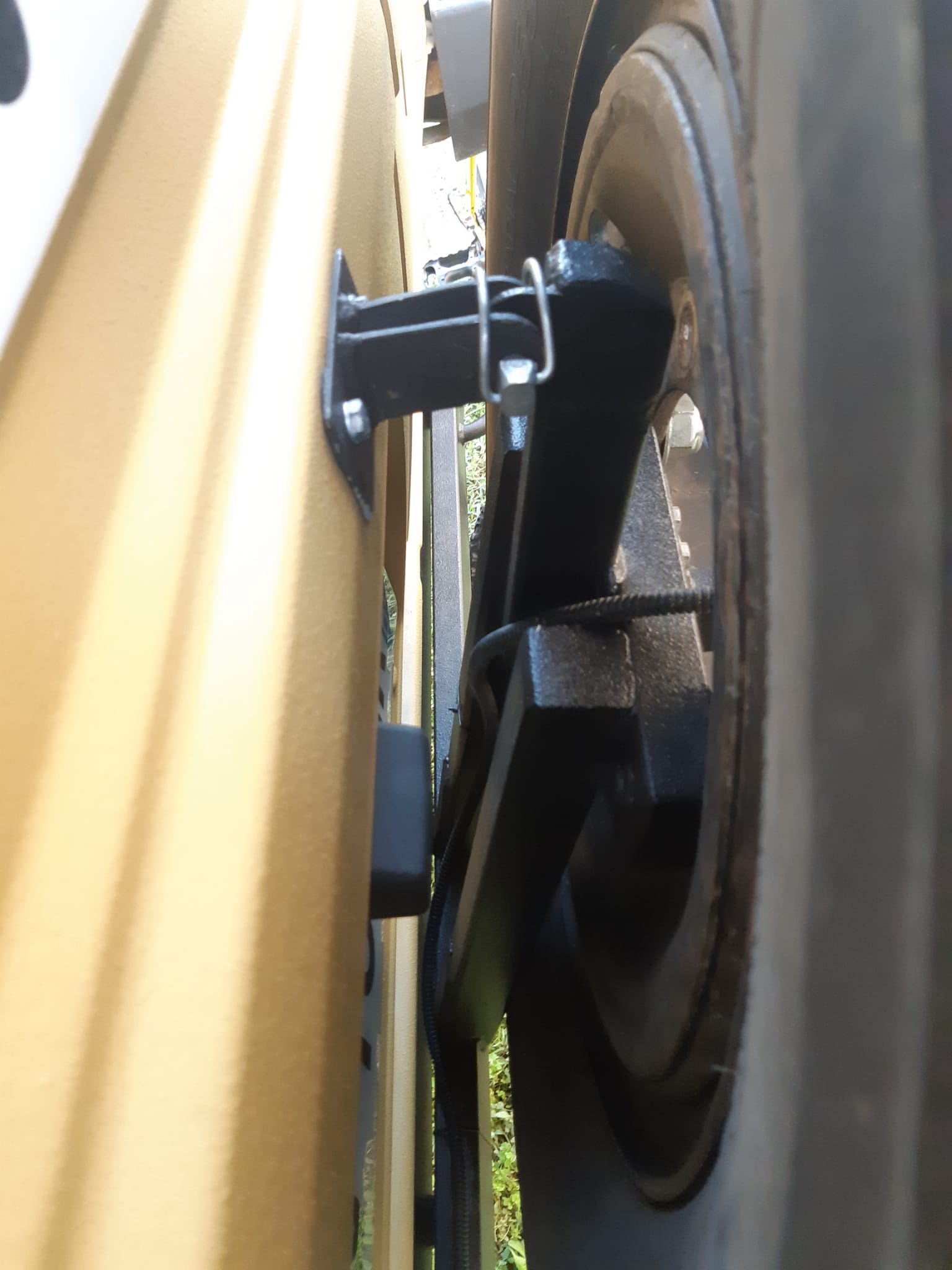

Mes excuses je n'ai peut être pas assez detaillé mon post,
Concernant les charnière de porte, je suis confiant car le porte vélo avec vélo est moins lourd que le pneu. (Il n'y a pas la jante sur le pneu en haut a gauche).
Pour le porte roue complète (avec jante), je n'ai pas mis les photos totalement terminé. Vous trouverez ci-dessous les photos.
J'ai rajouté un renfort dans la porte, et une attache pour eviter que la roue et le système ne bouge en rotation (j'imagine que c'est cela dont tu parlais Beda ?).
Après 3000kilometre, rien n'a bougé. Mais ce n’était pas de la piste.
Si c'etait à refaire, je le referai mais avec des sections plus grosses et de l'epaisseur 5mm. Là je suis en 30x60 epaisseur 3mm.
J'ai modélisé tout le système dans un logiciel de dimensionnement de structure, j'ai appliqué des effort très important (500kg) dessus, et je suis pas encore en rupture.
En conclusion :
- ça parait leger, mais ça ne casseras pas.
- Pas pratique pour ouvrir les portes arrières
- Pratique car j'ai jantes + Pneu + vélo à l'arriere.
Merci pour vos retours. :D

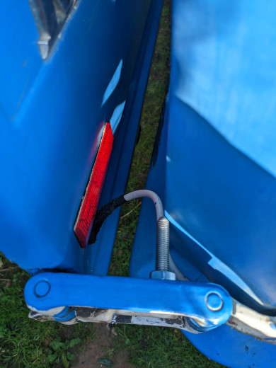

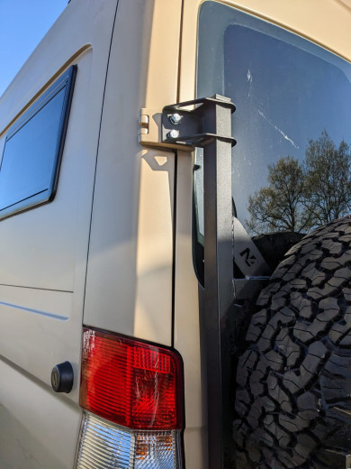

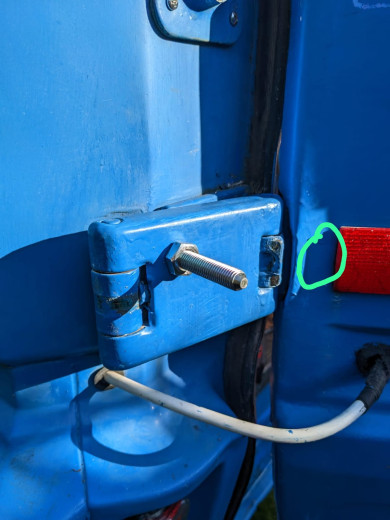

En somme je voudrais faire quelque chose dans ce goût là :

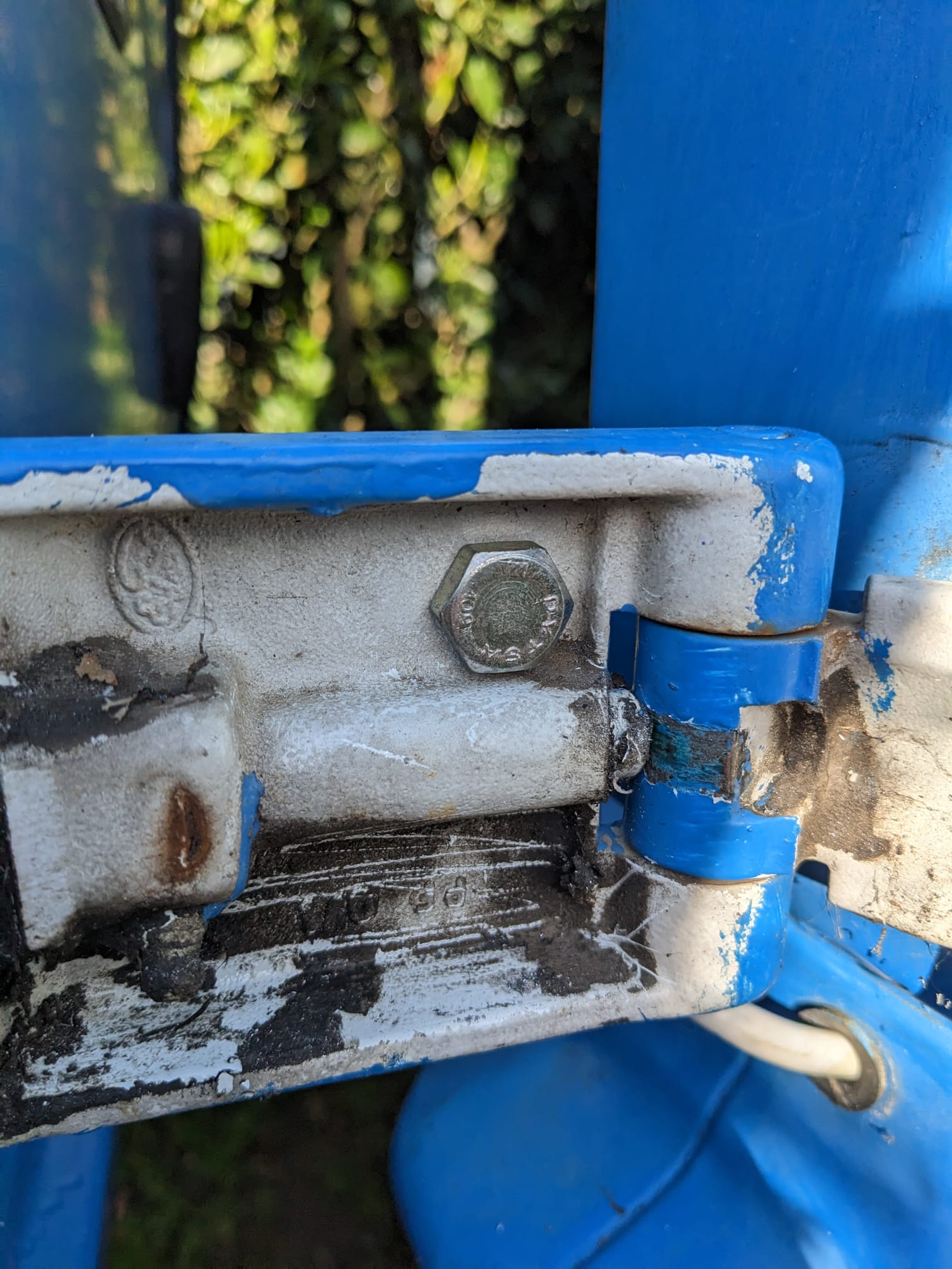

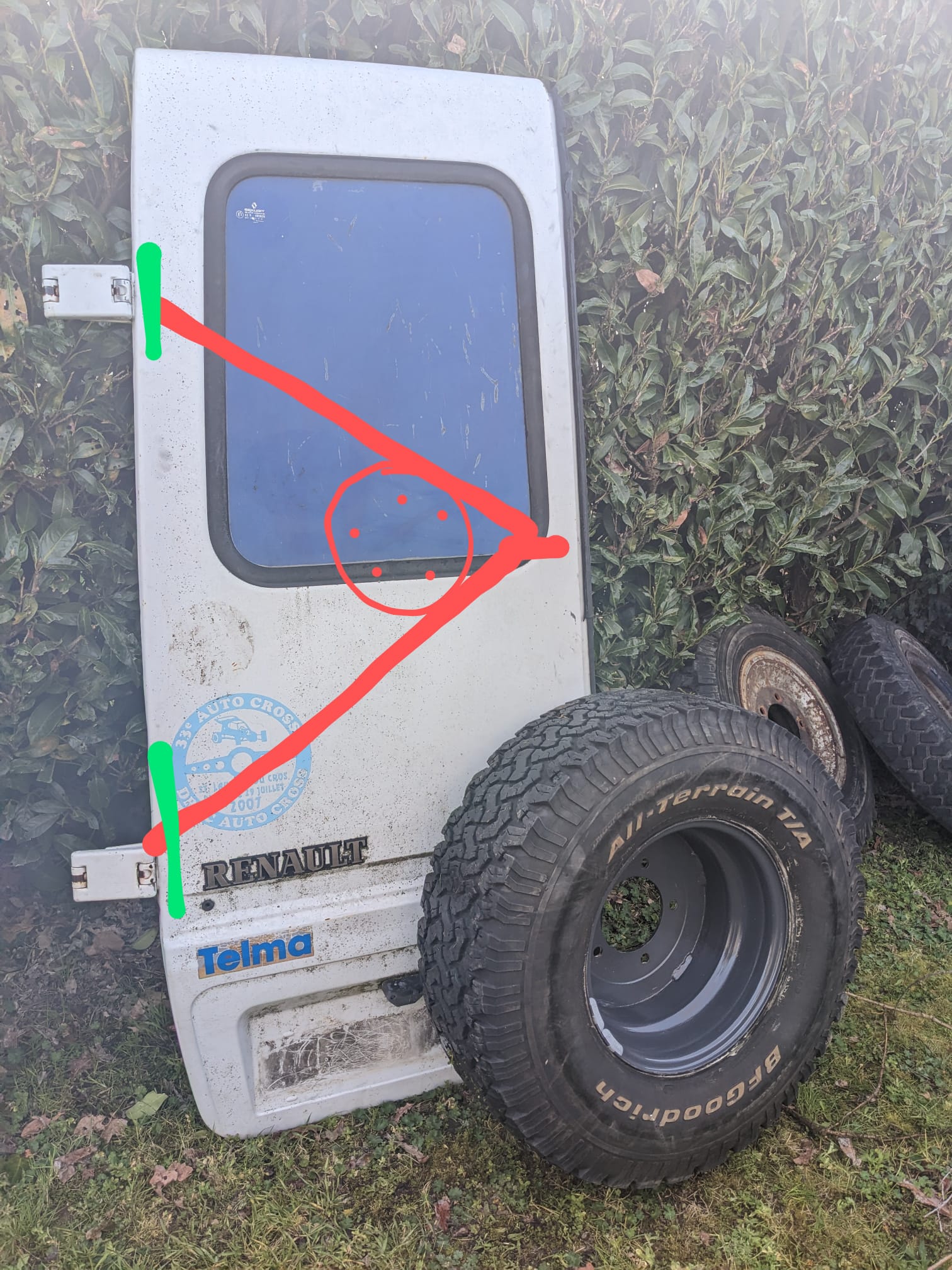

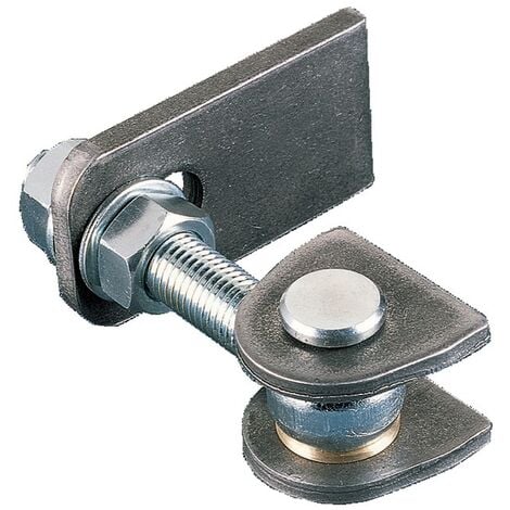

J'ai d'abords envisager la soudure etc.. Mais ce week-end au SVA j'ai piqué l'idée suivante sur un Sprinter 4x4 en expo..
Percer dans les montant de charnière pour loger une ou deux vis M10/M8 ..
Adapté à ma sauce, en mode test bricole sur mon B :
Au niveau du battement dans l'ouverture on à la place d'imaginer des choses.
Donc voilà, j'aimerais essayer de monter une structure avec des charnières.. sur les charnière du B pour suivre le mouvement d'ouverture. Avec éventuellement un rail de guidage sur la porte et les 40KG de la roue répartie sur ces deux points.
Ce que je trouve intéressant c'est qu'on peux imaginer faire là même chose de l'autre côté. Tant que ça ne gêne pas l’accès à la poigné.
On peux également imaginer pouvoir verrouiller ensemble ces deux supports additionnel pour éviter un casse dans la caisse ;)
Je suis plutôt prenneurs de vos avis et retours. :D

Salut Ludo,
Je pense que ça va le faire. Perso j'ai mon pneu sur la porte et il n'y a aucun soucis ! (Et fixé sur la porte pas sur les charnières)
Par contre sans jante, mais c'est un 255 100 R16 qui pèse au moins 25kg je crois ?!
Si tu fais ce système avec rail de guidage, ça va être top ! Ça évite de mettre du poid a 80cm des charnières, ça limite un peu le moment je crois.
Hâte de voir le résultat plusone

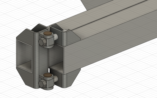

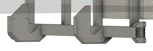

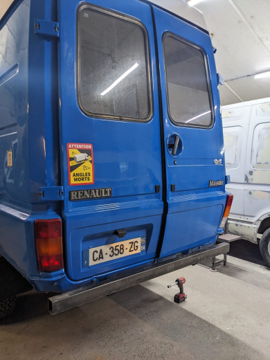

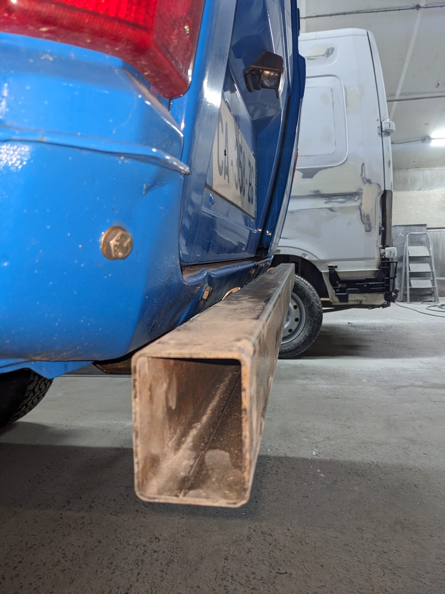

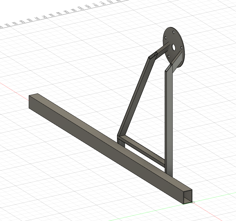

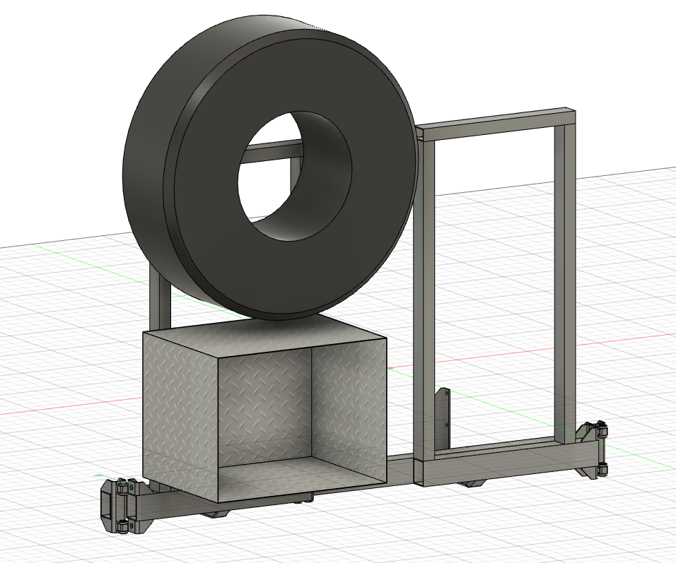

Après avoir pris un peu de recul sur la question de comment fixer des accessoires à l’arrière du B.. J'ai revu ma copie.
Comme Martouffe un peu avant moi le porte matériel de chez SKEP faisait de l’œil. Pas de bol pas directement adaptable au B et compter 3500€
J'ai plutôt décider de m'en inspirer pour en faire un sur-mesure pour le B.
l'avantage c'est de venir se reprendre sur le châssis par dessous, sans contraindre les portes, d'avoir deux battants et un système modulaire.

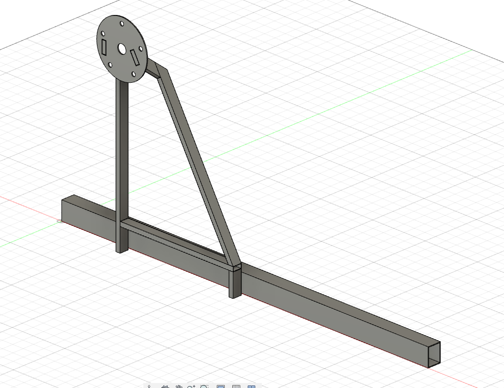

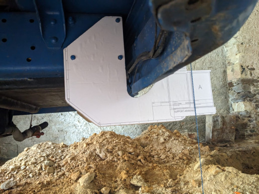

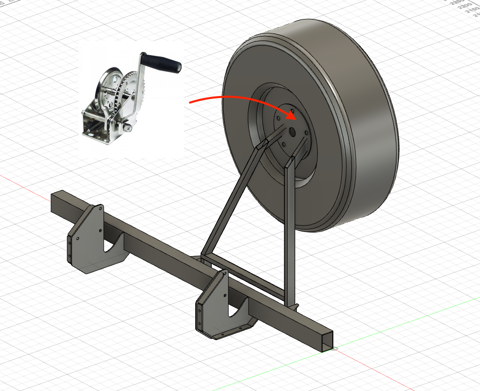

Pour le moment la conception de la partie basse, avec la poutre principale et les braquets repris sur le châssis est bien avancé.
L'idée c'est de prendre du tube rectangle en 80x60 et des plaque de 5mm découpé au plasma avec des plis formé à la presse puis soudé.
J'avance sur la partie charnière et supports.
A suivre.
👍 1

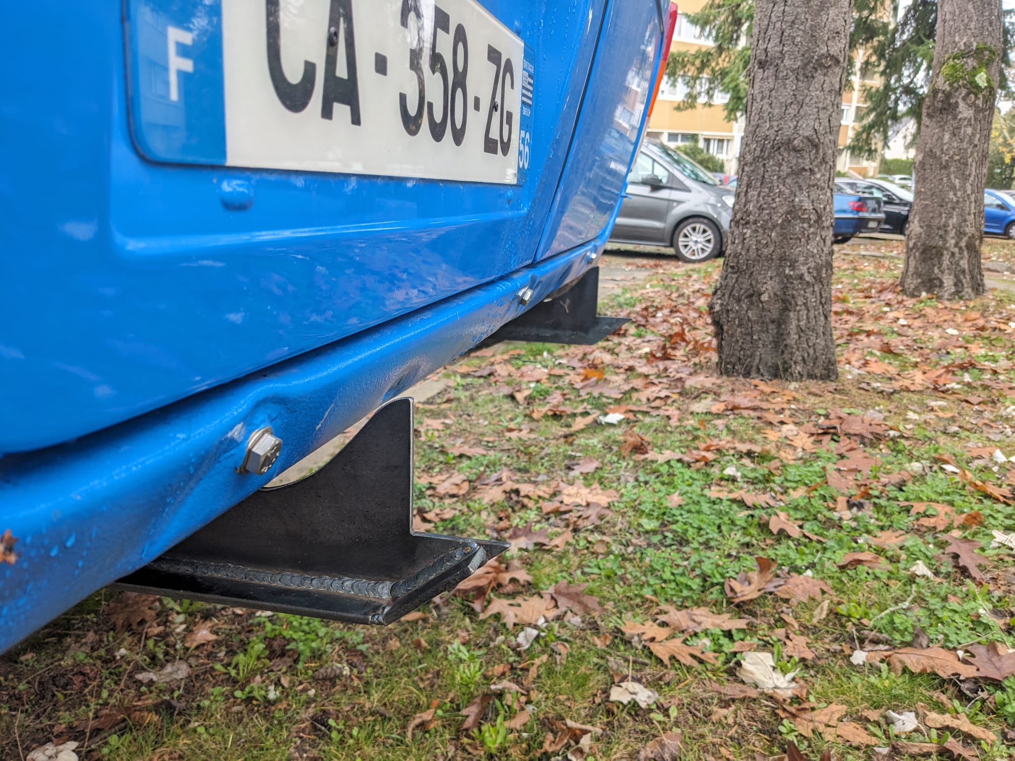

Bonne question, je pense que ça sera de l'acier carbone assez classique qui sera peint.
D'ailleurs je vais bientôt faire fabriquer mes deux "bananes" en qui se prenne sur le châssis, avec les plis et les soudures..
Derrière il n'y à plus qu'a se faire sa barre et ses charnière comme on veux ...
Si certains sont intéréssé c'est le moment, car je commande bientôt.. ça ne va pas aller chercher très loin niveaux $$$

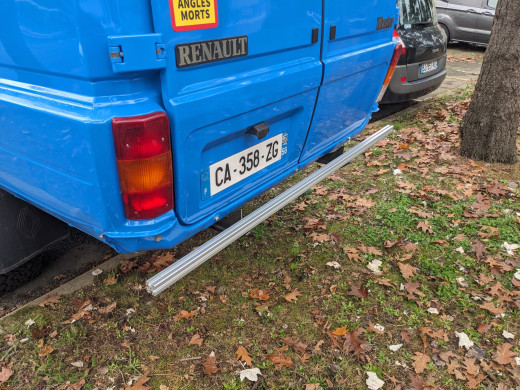

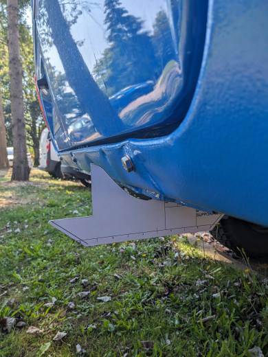

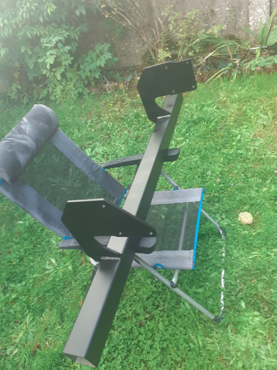

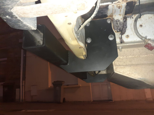

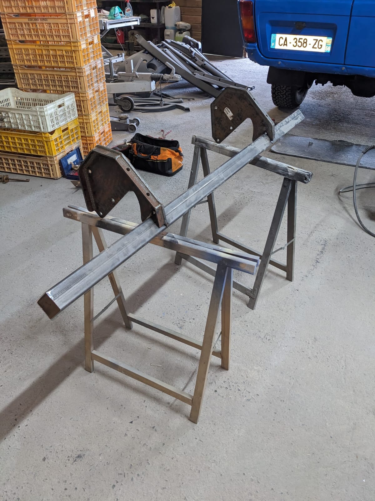

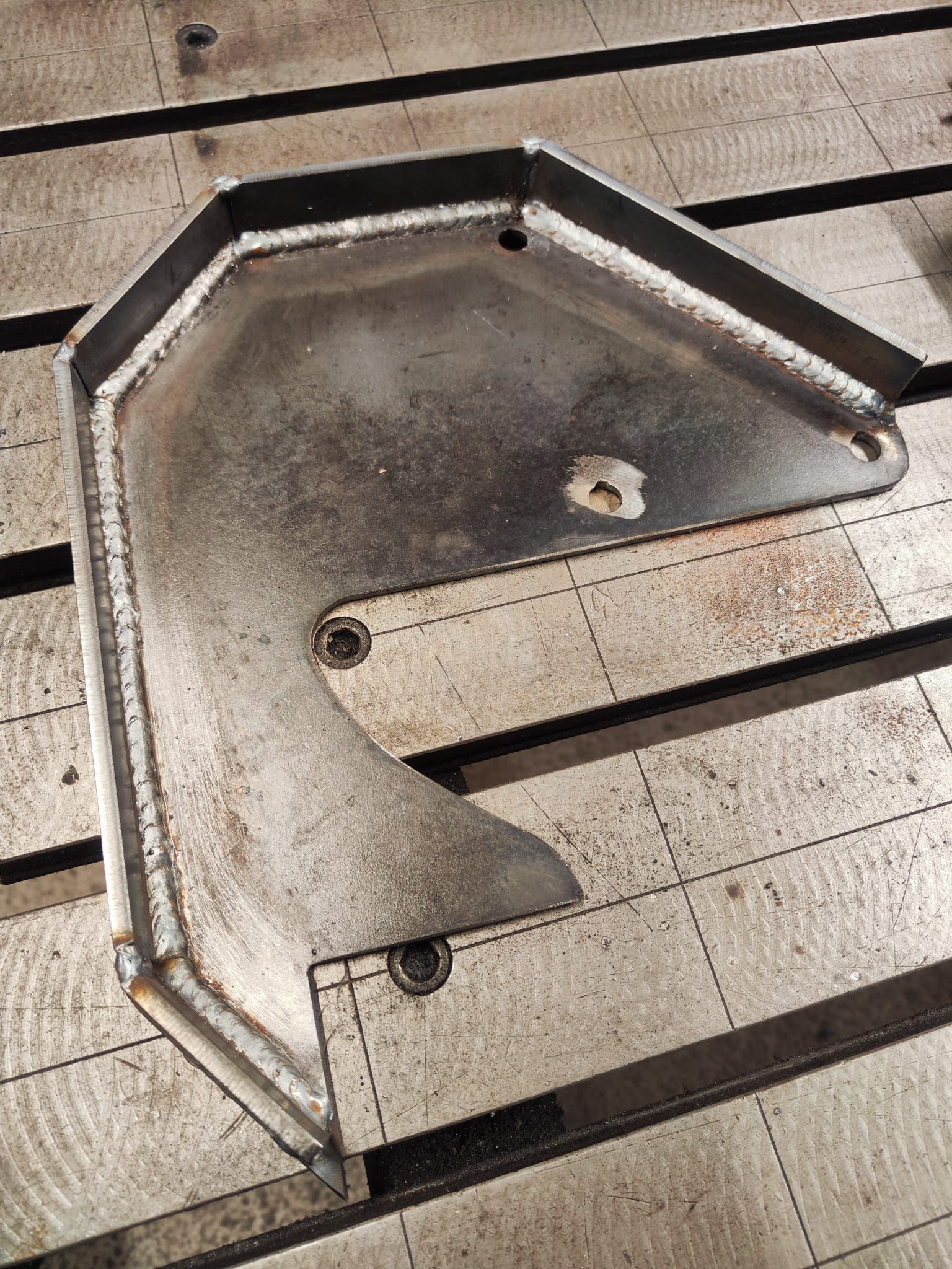

La fabrication commence .. c'est le moment où jamais pour ceux qui serais intéressé.. après ça sera trop tard. ;)

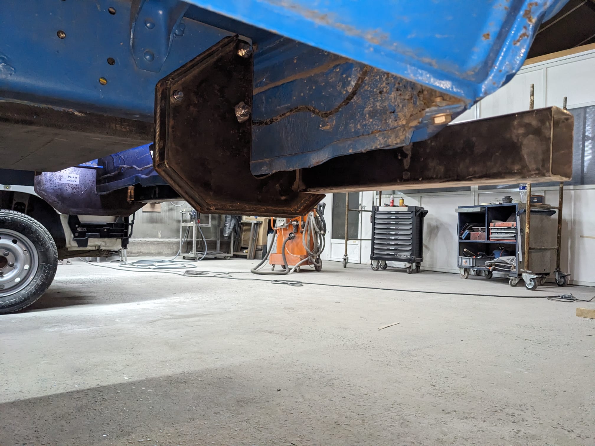

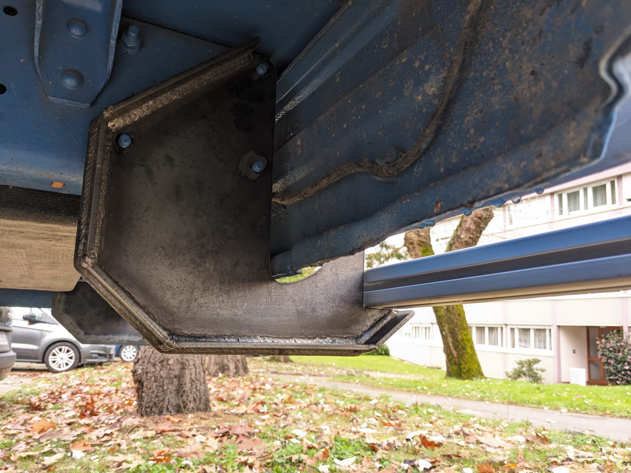

ça vient comme ceci sur le châssis :
C'est fait pour recevoir un tube rectangulaire de 60x80mm :thumbup:

Messages : 3654
Re: Emplacement Roue (s) de secours
Bonsoir
Le problème que je vois c'est de pouvoir sortir ou remettre la roue sur ce support. Lorsque la roue est baissée, la fixation est en dessous...
Une solution (moins belle) serait de faire un "berceau" dans lequel serait la roue.

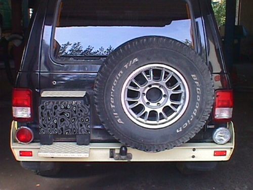

Salut Ludovic
dans le code de la route allemand, il y a des dispositions concernant la visibilité des feux arrière et des plaques d'immatriculation.
Il y est question d'angles qui doivent garantir une libre visibilité.
C'est/était la vue arrière de notre Galloper. Clairement illégal, mais jamais critiqué.

Je vais en profiter pour répondre aux deux :D
Merci de votre intérêt déjà 8)
Je pense installer un tout petit treuil / enrouleur a câble manuel juste derrière la roue pour la monter et descendre du sol.
En principe concernant les feux, je devrais réussir à laisser un certain dégagement .. mais on verra
De toute façon il faudra une plaque d'immatriculation additionnel, et du coup peux être des feux .. à voir.
SKEP fait déjà ça pour son porte matériel donc je j'aviserais si c'est nécessaire.

Voici le résultat de l'assemblage de la barre principale.
Je continue de bosser sur la suite :D

HiddenTTY a écrit : 06 déc. 2024 11:02 Je pense installer un tout petit treuil / enrouleur a câble manuel juste derrière la roue pour la monter et descendre du sol.
Il y avait un système dans ce genre sur les TRM2000 (il me semble). Dans ton cas, un verrouillage de la roue sur la platine sera certainement utile.
