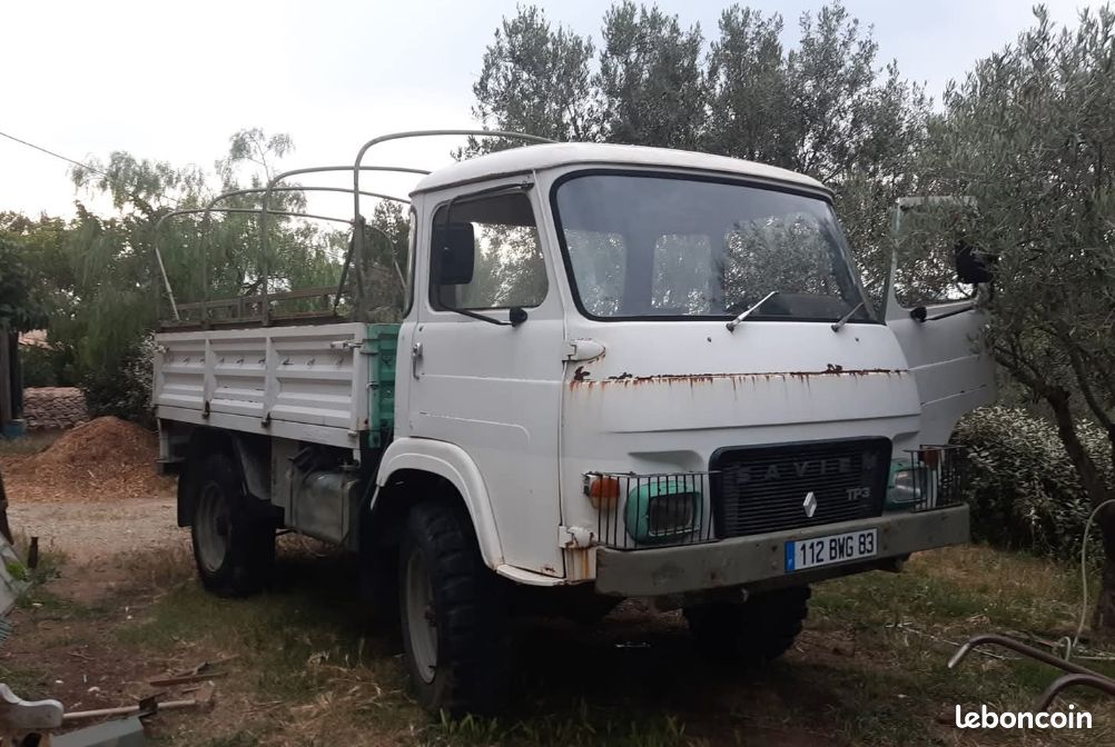

Voila ce qui est écrit dans l'annonce de celui qui est a coté de chez moi:
je me sépare de mon saviem tp3 diesel anciennement PL déclassé VL il est en très bon état 5 pneus proche du neuf .
Sièges avant récent beaucoup de travail de rénovation et protection récente.
Tout le freinage a été refait a neuf du maître cylindre en passant par les cylindres de roues et les garnitures de tambour.
Tout les fluides on était vidanger il n'y a pas de fuites et rien a prévoir il fonctionne parfaitement et monte réellement partout.
C'est un modèle diesel avec arbres de pont diesel renforcés boîte de transfert renforcé ( la même que le trm ) avec petite et grande vitesses et 4 ou 2 roues motrices .
Tout est en très bon état et en règle
je suis pas arrêté sur un porteur en particulier mais celui la est a 30min de chez moi je vais aller le voir pour l'essayer.
J'ai peur qu'il fasse trop de bruit ça doit par être étonnant sur un camion de cette époque la..

le contacteur de feu stop du TP3 se met en court circuit fait chauffer le liquide de frein et produit plein d'air dans le circuit

C'est pas une boite de TRM mais une boite de.... TP3 diesel (Il y a peut-être eu une appellation TRM1200 pour le TP3 mais bon...). Elle est pas hyper solide non plus malheureusement (j'en ai eu 3 HS pour le prouver (avec j'en ai refait une))....
Les arbres de roues sont pas plus gros sur les diesels que sur les essences, c'est un mythe, par contre il y a eu deux types de fabrication dont une avec un peu plus de "gras" mais ca casse pas là de toutes façon mais à raz les cannelures).
Ca dépends le prix qu'il le fait mais si la CG est bonne (nombre de places/type/vrai diesel/VL...) ca peut être pas mal comme plan.
C'est très bruyant (comme un TP3 ou autre véhicules de l'époque) mais avec un peu d'isolant sur le capot moteur c'est déjà bien mieux.
après si tu veux rouler comme avec un Sprinter, ca le feras pas ! Un TP3 c'est 70 sur le plat en charge, faut accepter ou pas ce rythme.

et si pas de rajout d'une assistance de direction faut des gros bras pour manœuvrer

Je verrai, je suis pas sur que ça le fasse le tp3.
En tout cas le proprio m'a donné plus d'informations.
C'est un tp3 diesel d'origine
D'après ces dires les ponts sont les mêmes que les sg3, les Demi arbres sont beaucoup plus gros et les rapports de pont sont différents d'un essence.
La boîte de transfert est la même que celle des trm 2000
Il a un système de freinage avec 1 seul hydrovac tout le système de freinage est neuf.
La cabine a été remplacée.
Roue en 16" séparable.
Il est possible de mettre les vitesses au plancher.
Il peut fournir avec moteur et boîte 5 d'un jk75 il avait le projet de le remplacer mais ne l'a jamais fait
Il donne avec un gros lot de pièce pont boîte frein etc.
Voilà pour ce qu'il dit.
Sinon il y a peut être l'option 75-130, non?

Mascagne a écrit : 03 févr. 2025 19:55 Je verrai, je suis pas sur que ça le fasse le tp3.
Ca c'est bien !
Les ponts sont strictement identiques entre essence et diesel et il y'a juste 2 modèles légèrement différents selon les années....
C'est faux : C'est normalement une boite de transfert de TP3 diesel ! (sauf s'il l'a changée par une de TRM mais ca semble compliqué, il suffit d'une photo pour savoir). Les essences ont des BT héritées du R2086.
C'est les plus anciens système, après, c'est du double circuit. (donc il est vieux, avant 1980).
Oui, pas trop compliqué.
Ca c'est plutôt bien.
Ca aussi ;)
Mouais....

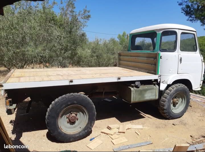

Et pour continuer, pourquoi pas un brutt?
Le moteur est pas top pour ce que j'en ai compris.
Mais en comparaison du tp3 c'est quand même plus récent ça doit être plus confortable, non?
Imaginons que j'en trouve un en plateau, je le fais passer en collection = plus de contrôle technique.
Je me fabrique une cellule amovible.
Jusqu'à la tout reste homologué et dans les clous, non?
Et si par la suite le moteur ne me plaît pas je le remplace.
La ce n'est plus homologué mais vu qu'il n'y a plus de contrôle technique quel est le problème ?
Je sais qu'en cas d'accident, certains pense que l'assurance fera des problèmes.
Mais franchement, pour bien connaître le milieu, j'en doute fortement.
Je pense que l'expert ne s'en rendra même pas compte, par méconnaissance du porteur, et manque de temps pour chercher.
Et pour chercher il faudrait que l'accident soit causé par le moteur ou touche le moteur.
Les experts qui ont connu mécaniquement ces vieux camion doivent pas être nombreux et pour moitié au moins à la retraite.

ou ben Brutt ... toujours pareil tu peux envisager changer de moteur comme certains..avec toujours les memes questions d'homologation impossible derriere. le miens était tout transformé en range rover dans une carosserie de brutt, c'est pas le contrôle technique que ça génait ils en avaient jamais vu de toutes façons, après c'est en cas d'expertise si accident que ça peut être une autre histoire.
il y en a aussi eu avec des vm 6 cylindres mais immatriculés qu'en suisse de ce qu'on sait, rares en plus et pas forcément plus simples a dépanner a l'etranger non plus, mais dans sa version de base Bernard 52 termine son tour du monde avec un brutt quand même.
viewtopic.php?t=13753
tu trouveras d'ailleurs ici pleins de suggestions plus ou moins réalistes concernant un changement de moteur éventuel :
lorsque notre ami samuel est tombé en rade avec le siens en arabie saoudite il y a peu viewtopic.php?p=222167#p222167
sinon pareil, vu le poids du porteur vide pars sur un model PL sinon tu vas pas t'en sortir.
mais ils ont l'avantage d'être un peu moins cotés que leurs homologues type B110
mais comme pour ces derniers mieux vaut s'en trouver un 2eme avec pièces compatibles comme donneur d'organes au cas ou, pas qu'ils soient pas fiables mais difficile de trouver de la pièce au pied levé, plus que sur des trm même si eux aussi se font rares car tout est parti en afrique, ça se vendait plus par ici les boites spécialisées ont vendu leur stock.
(les 4000 surtout mais probablement les 2000 aussi viewtopic.php?p=223307#p223307)
