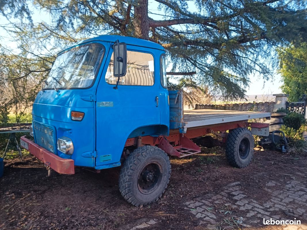

Voila ce qui est écrit dans l'annonce de celui qui est a coté de chez moi:
je me sépare de mon saviem tp3 diesel anciennement PL déclassé VL il est en très bon état 5 pneus proche du neuf .
Sièges avant récent beaucoup de travail de rénovation et protection récente.
Tout le freinage a été refait a neuf du maître cylindre en passant par les cylindres de roues et les garnitures de tambour.
Tout les fluides on était vidanger il n'y a pas de fuites et rien a prévoir il fonctionne parfaitement et monte réellement partout.
C'est un modèle diesel avec arbres de pont diesel renforcés boîte de transfert renforcé ( la même que le trm ) avec petite et grande vitesses et 4 ou 2 roues motrices .
Tout est en très bon état et en règle
je suis pas arrêté sur un porteur en particulier mais celui la est a 30min de chez moi je vais aller le voir pour l'essayer.
J'ai peur qu'il fasse trop de bruit ça doit par être étonnant sur un camion de cette époque la..

C'est pas une boite de TRM mais une boite de.... TP3 diesel (Il y a peut-être eu une appellation TRM1200 pour le TP3 mais bon...). Elle est pas hyper solide non plus malheureusement (j'en ai eu 3 HS pour le prouver (avec j'en ai refait une))....
Les arbres de roues sont pas plus gros sur les diesels que sur les essences, c'est un mythe, par contre il y a eu deux types de fabrication dont une avec un peu plus de "gras" mais ca casse pas là de toutes façon mais à raz les cannelures).
Ca dépends le prix qu'il le fait mais si la CG est bonne (nombre de places/type/vrai diesel/VL...) ca peut être pas mal comme plan.
C'est très bruyant (comme un TP3 ou autre véhicules de l'époque) mais avec un peu d'isolant sur le capot moteur c'est déjà bien mieux.
après si tu veux rouler comme avec un Sprinter, ca le feras pas ! Un TP3 c'est 70 sur le plat en charge, faut accepter ou pas ce rythme.

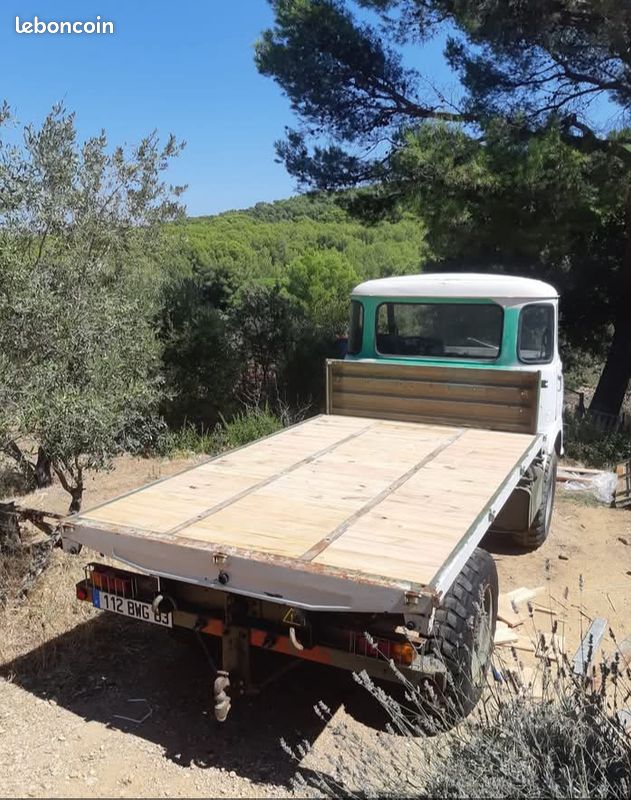

edit: tiens un autre TP3 diesel qui passe https://www.leboncoin.fr/ad/utilitaires/2929968907 5.500e
