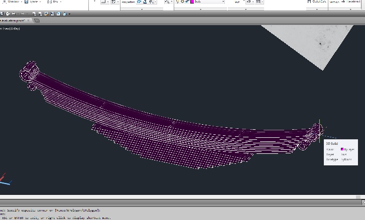

Bon matin,
Avec les spécifications disponibles sur SGM, j'ai modélisé les lames afin de connaître le poids pour trouver un transporteur.
En tout, chaque côté il y a une lame maîtresse de 12x80x1500 (de l'axe de l'oeil à l'axe de l'oeil en suivant le galbe de la lame), puis 7 lame de 9x80xlongueurs légèrement descendantes, puis 9 lames de 12x80xlongueurs descendantes. J'ai évalué la dernière lame à une longueur de 300 mm.
Selon une masse de 7700 kg/m3 (acier carbone), la lame maîtresse aurait un poids de 12,6kg, l'ensemble complet d'un côté 109,5 kg. Donc un total de 219 kg pour les deux ensembles de lames.
Ça vous paraît sensé?

A bisto de nas, j'aurai plutôt dit un bon 300 kg. Mon nez n'est peut-être pas bon.

@ Davy,lesboubous a écrit : 20 mars 2024 03:01 Bon matin,
Davy
As-tu un mail sinon je mettrai le devis en ligne en l'anonymisant !!!
Par contre c'est bluffant ta modélisation, comment fais-tu cela et avec quoi ?
Je suis réellement bluffé.

Je t’ai envoyé le mail en MP.François M a écrit : 20 mars 2024 09:16 @ Davy,
Pour la modélisation, j’utilise Autocad. Quand tu crées un solide dans autocad (dans ce cas ci chaque lame est un solide), tu peux connaître son volume en utilisant une fonction qui s’appelle «massprop ».
J’ai dessiné en mm, j’obtiens donc un volume en mm3 que je convertis en m3 x 7700 kg.
J’ai pas toute les spécifications (la flèche, par exemple, ou le diamètre de l’oeil sur les lames maîtresses, ou encore la distance axe à axe sur le châssis, c’est-à-dire sans suivre le galbe de la lame), mais en comparant mes photos et les pages du catalogues de pièces, je ne crois pas me tromper de beaucoup.
Si j’avais les spécifications manquantes, je pourrais carrément faire un devis/plan pour les faire fabriquer au Mexique (et sauver le transport).
Ça revient à ma première question: est-ce que quelqu’un a déjà fait un relevé précis de lames sm8 4x4 (j’imagine que les compagnies françaises qui peuvent en fabriquer (Ets GONNET ou CHASSIN) ne sont pas nécessairement ouvertes à partager leurs expertises…)
Voilà!
