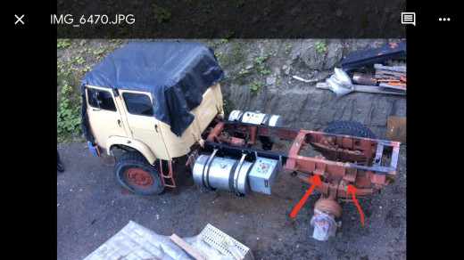

Bonjour à tous et toutes du Canada,
Voilà maintenant 4 ans que notre camion est au repos au sud du Mexique chez un copain, entre autres parce qu'on a eu des soucis avec nos lames de suspensions.
Pour faire une histoire courte, j'ai besoin de deux nouveaux sets de lames de suspension arrière (gauche et droite). Celles d'origine ont été modifiées et sont désormais inutilisables.
J'avais demandé un devis en janvier 2023 auprès de Framery, mais bon, n'ayant pas la possibilité d'aller réparer et repartir avec le camion, j'ai attendu. Mauvaise surprise cette semaine lorsque j'ai relancé chez Framery: ils ont vendu leur lot de pièces en Afrique (à quelques exceptions près), donc plus de lames.
Idéalement, je souhaite retourner réparer et ramener le camion en juillet cet été. Avec le transport des lames par palette sur cargo, on parle de 25-30 jours jusqu'à Veracruz et ensuite par voie terrestre jusqu'au Pacifique, durée incertaine selon les coutumes mexicaines :) Donc, dans un monde idéal, il faudrait que je trouver d'ici un mois ou 2 max, histoire de tout coordonner.
Y a t-il quelqu'un dans l'assistance qui saurait où je peux me procurer des lames pour le camion ? Quelqu'un a-t-il un châssis de SM8 qui dort dans sa cours et souhaite me vendre ses lames ?
Photo des lames tel qu'elles étaient à l'origine.
Un gros merci !

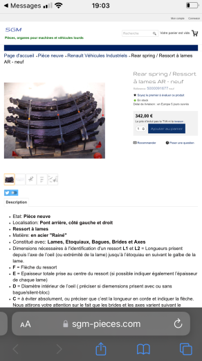

La SGM, c’est bien ?
J’avais même pas pris le temps de regarder autre chose que Framery … :shock:
Ça vous semble bon ces lames (voir captures d’ecran ci- bas) ?
Merci !

:14: A fuir, je ne connais personne n'ayant réussi à avoir quelque chose chez eux (voir même un vrai contact), je ne sais même pas si cette entreprise existe vraiment (dommage ca aurait été intéressant)....

Pour ce qui est du site SGM, à minima, il donne des informations :
https://sgm-pièces.com/Lames-de-ressort ... spension-1

Oui, il s’agit de la totalité des lames. Sur les 4 lames maîtresses (2 par côté), il y en a 3 de cassées. Comme je l’avais indiqué plus haut, les autres lames ont été modifiées, elles doivent aussi être remplacées. Ne cherchez pas le coupable, c’est moi.
Pour la petite histoire: j’ai pensé bien faire en posant des ballons pneumatiques au centre des lames, afin de pouvoir ajuster la « dureté » de la suspension en ajustant la pression des ballons selon les conditions (plus ou moins élevée en condition sur route ou hors route). Cela avait aussi l’avantage de me permettre de changer le niveau du plateau à l’arrêt. Le problème qui semble s’être présenté, c’est qu’en pression élevée, les lames maîtresses « se relevaient », et travaillaient hors de leur spécifications, hors de leur forme habituelle. Après 15 ou 20 000 km, elles ont cassé…
Pour répondre à François: Notre camion était un camion citerne pompier (département de la Sarthe), ce qui explique le nombre élevé de lames (pour soutenir la citerne d’eau).
Notre cellule est massive, de mémoire le poids final du camion et de la cellule est de plus de 14 ou 15 000kg (moins que le total permis, mais c’est du lourd!), donc je ne me soucie pas trop de l’effet ping-pong…
Effectivement, il y aurait sûrement possibilité de faire faire par des spécialistes au Mexique, mais c’est compliqué d’avoir les specs des lames actuelles, d’une part parce qu’elles ont été modifiées, mais surtout parce que mon ami chez qui le camion est stationné, eh bien il est en Suisse jusqu’en juillet prochain. Il a des gens qui s’occupent de sa propriété (et surveillent le camion), mais je peux difficilement avoir une personne compétente pour aller mesurer sur place les lames.
Voilà pourquoi, ou final, j’aimerais plutôt acheter 2 sets de lames de SM8/TRM 4000 et les expédier là bas. Lorsque mon ami retournera au Mexique en juillet, je le rejoindrais et effectuerait les réparations pour repartir avec le camion.

Impossible de copier le lien du site, mais si tu vas sur sgm-pièces.com
h**ps://sgm-pièces.com/
Tu fais une recherche sur leur site avec les mots clefs : Rear spring / Ressort à lames AR - neuf
Et tu regardes le 2nd choix à 342 €

remi.flo a écrit : 19 mars 2024 23:06 C'est pas ça par hasard ?
h**ps://sgm-pièces.com/epages/b529321f-1f89-455e-a36e-c7a3c1dea94e.sf/fr_FR/?ObjectPath=/Shops/b529321f-1f89-455e-a36e-c7a3c1dea94e/Products/%225000091677%20neuf%22
Oui, c'est le même lien que celui de François, c'est juste que pour une raison que j'ignore, lorsque l'on tente de mettre un lien sur le site du forum, ça enlève les tt de https pour des ** et ça pose des accents sur les lettres (e devient è)..
Une fois modifié dans un navigateur, ça fonctionne !
