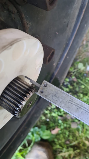

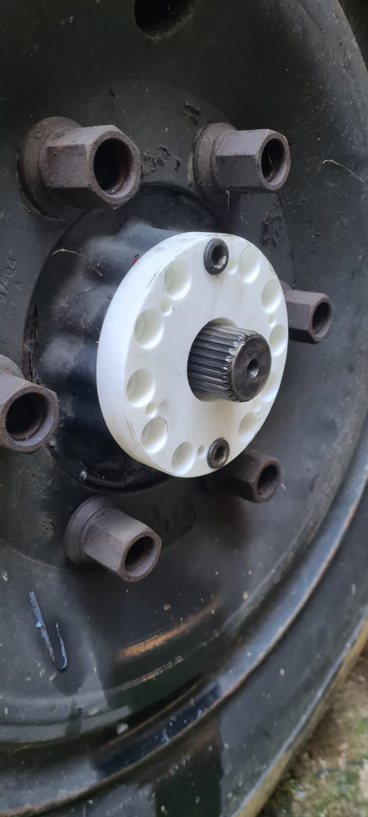

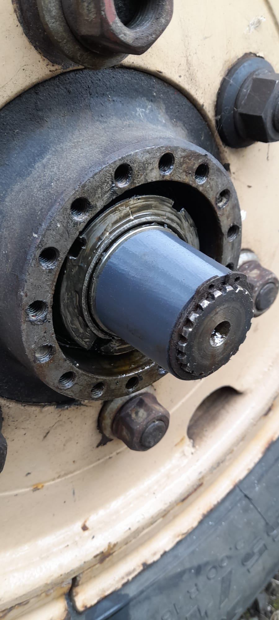

The point is how much milimeter's left of the outer spline of the cv joint when the fixed hub is replaced by the "custom" 3D printed plate i've designed. Because on top of this hypotetical plate i would adapt and bolt an AISIN or AVM Free hub.
The inside splinned ring of the freehub is the interface point between the CV joint and the axle hub. i need to precisely be able to dimention it to machine it, a dedicated one for the Hurth's CV spline.
So.. Lapin that taken the measures was warning me that the CV is fixed in position by the fixed hub itslef (removed here, replaced by the 3D printed plate). It's the circlip in the CV's spline groove that lock it in position.. without this circlip the play is about 5mm back and forward.

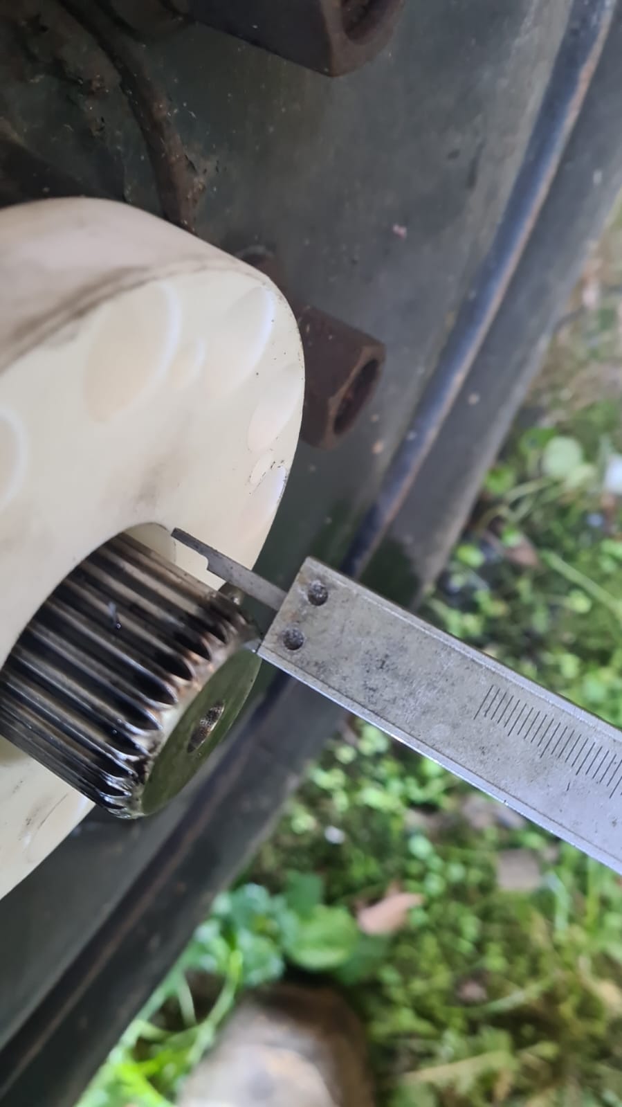

Merci à Côme09 qui à monté le prototype de plaque d'interface sur son Renault :
on est sur plus ou moins ~22mm :thumbup:

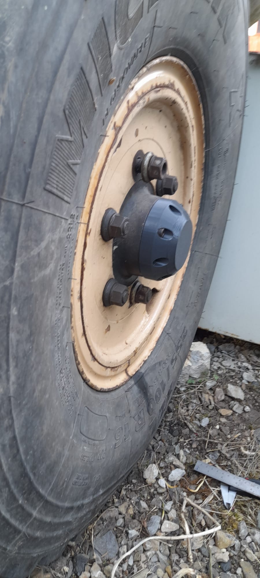

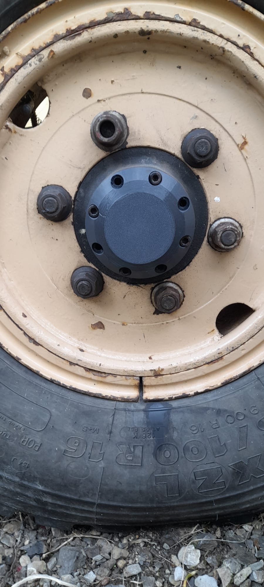

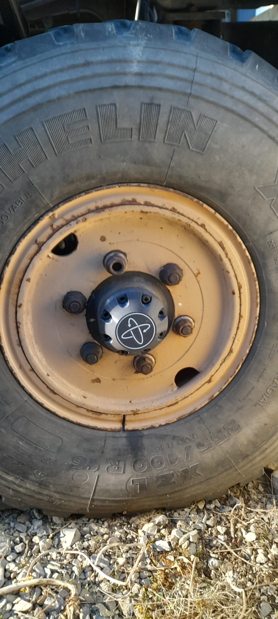

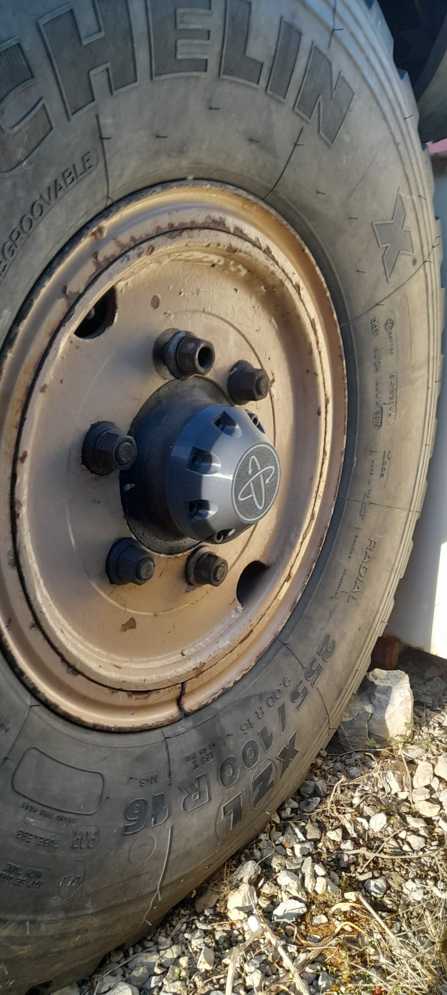

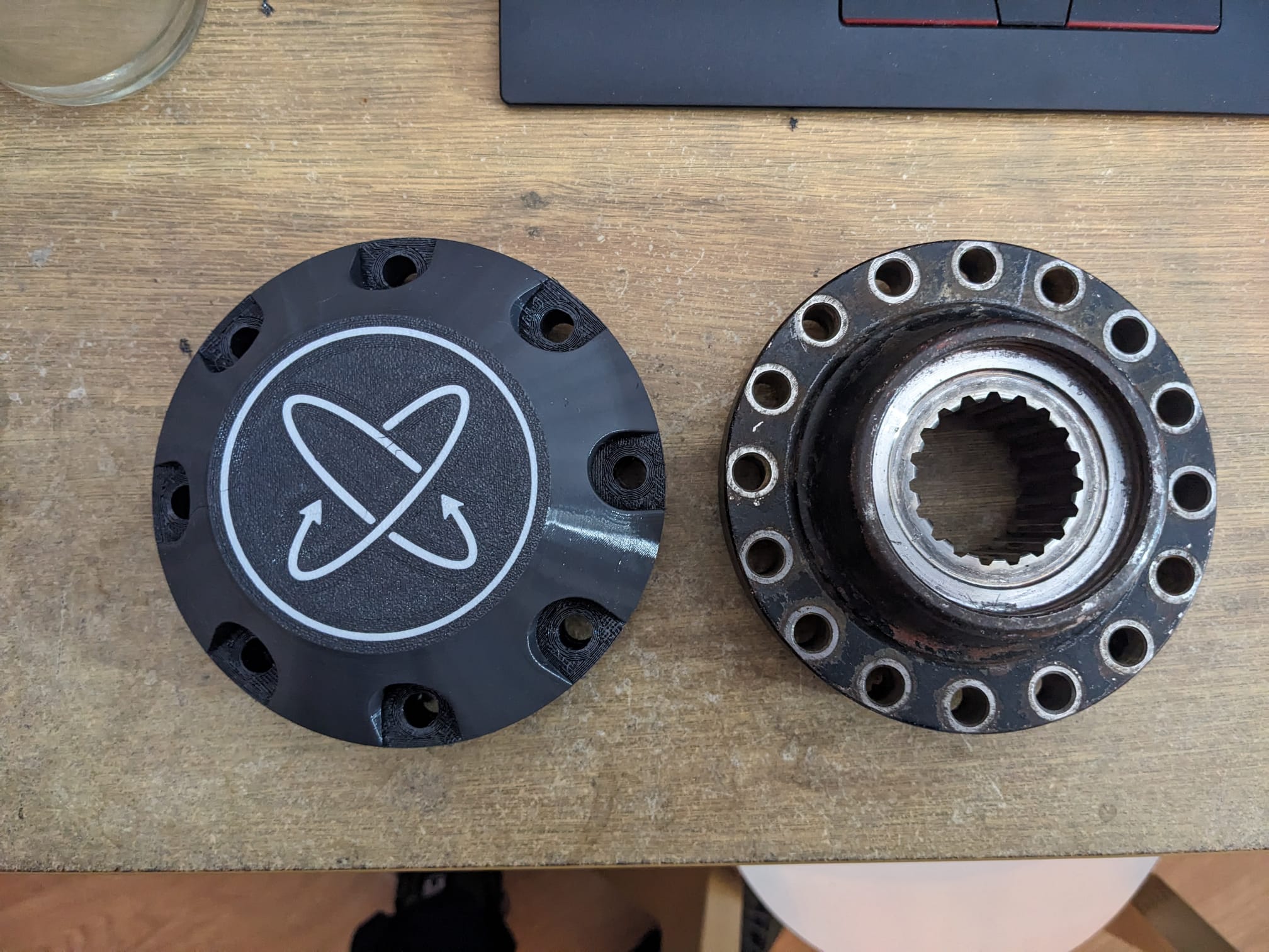

Bonsoir, je viens vous partager le résultat des premiers essais avec Yvan :
Une solution de cache-moyeux de roue libre donc.
Composé d'un manchon conique qui tient le JHC par son circlip en appui sur le nez de la fusée.
Et d'une autre part d'un cache qui vient en lieu et place de la main meneuse avec 2x moins de vis, 8 au lieu de 16.
Résultat plutôt probant..
Je vais sortir une paire de test prête à rouler.. et on vous fera un retour :thumbup:

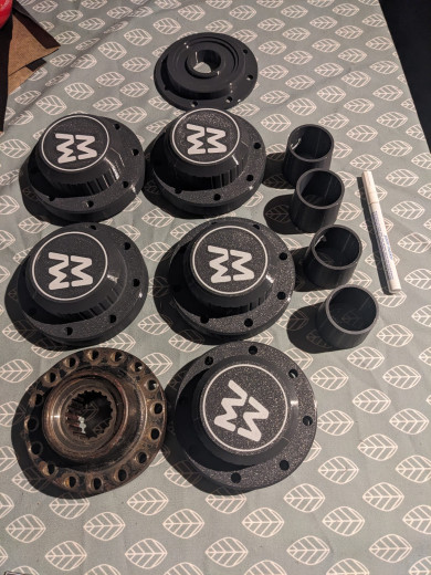

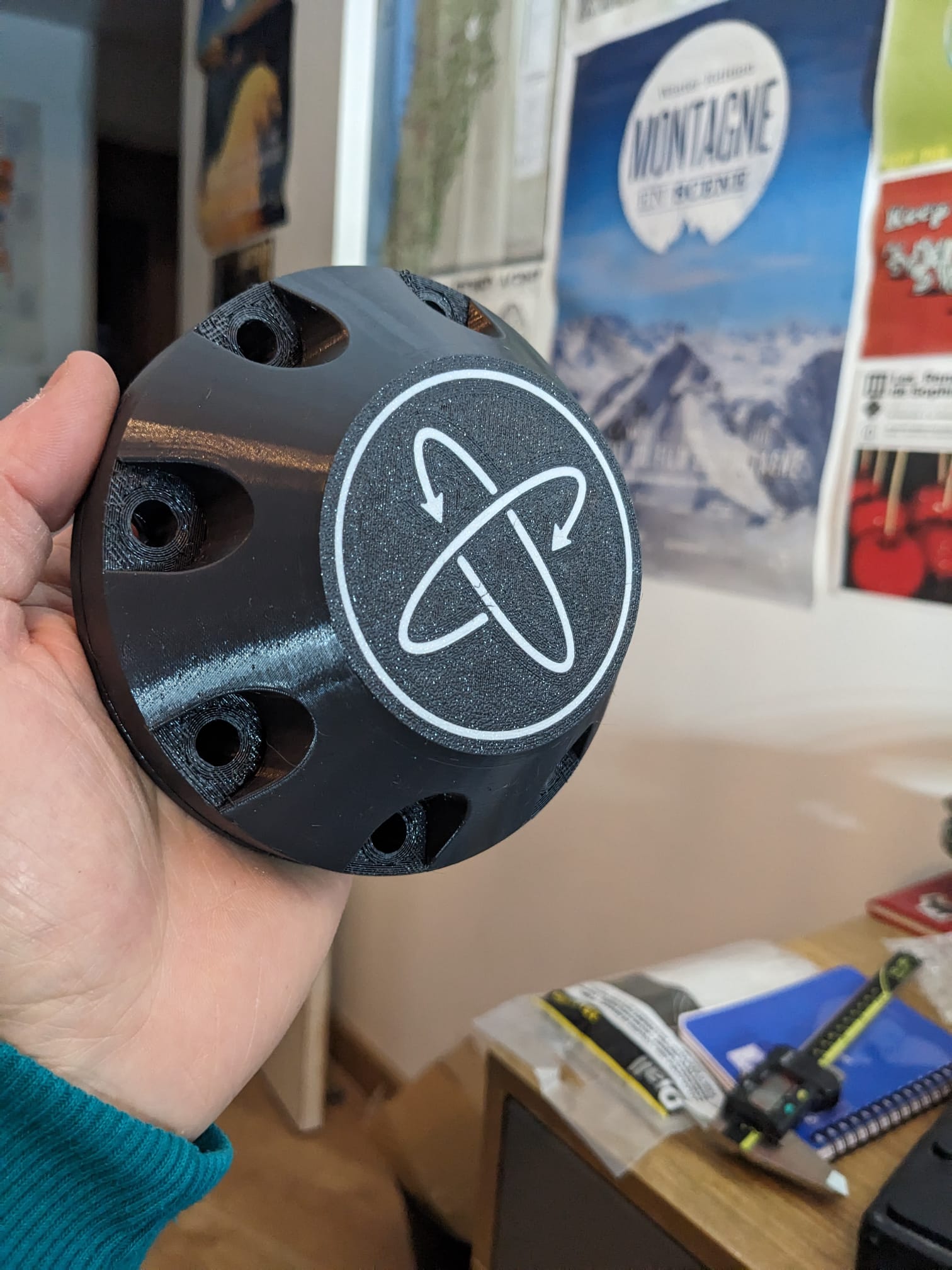

La conceptions des caches de roues libres pour les versions Hurth est terminé. 8) :thumbup:
Pour permettre d’économiser l'usure du pont AV et de réduire le bruit et la conso lors de longs trajets ou bien des périodes loin des sentiers..

Bonjour, voici quelques nouvelles.
Je suis en phase de test finale avec Yvan et Muth sur leurs B Hurth respectif avec les caches de roues libre.
Ces caches seront bientôt disponible sur demande pour les Renault B Hurth 4x4 et les VW LT Hurh 4x4 également 8) :thumbup:

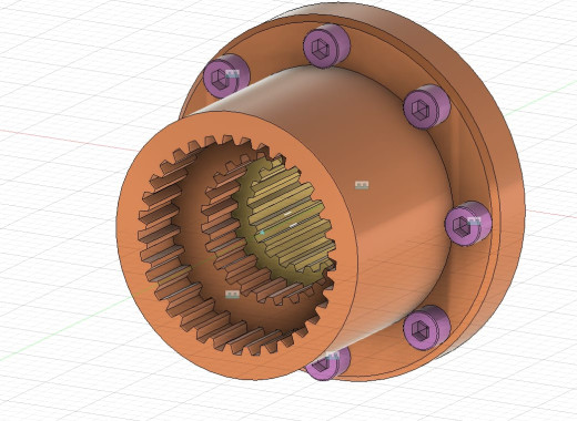

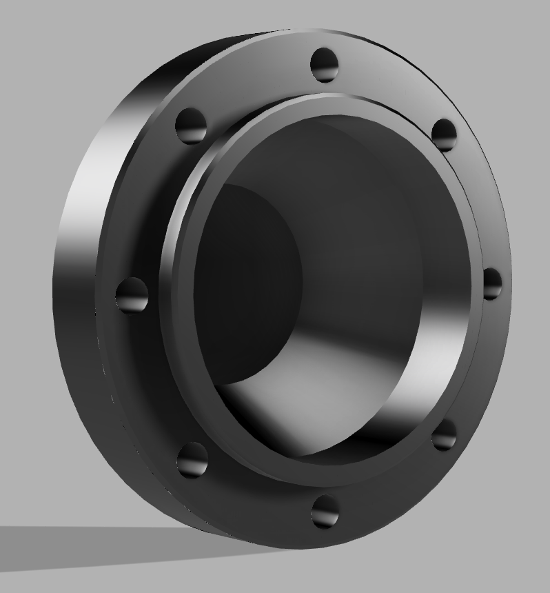

De l'autre je travaille sur les moyeux débrayable, toujours pour les Hurth..
à suivre mais ça risque d'être des budgets qui tourne autour des +1000e la paire

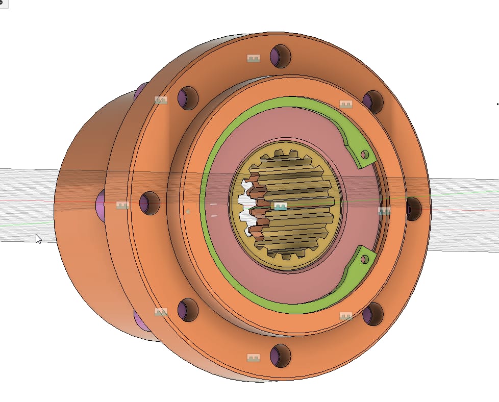

Peux importe le type de pont j'en suis arrivé aux conclusion suivantes :
- Pas vraiment possible d'adapter un moyeux débrayable du marché facilement et qui soit assez solide.
- Dans tout les cas il faudra réaliser l'usinage d'un corps fixe et d'un corps mobile (visible en orange et jaune sur le message du dessus).
Dans cette situation ça ne prends plus trop de sens de refaire des demi-arbre, surtout que c'est une opération qui est souvent très couteuse.. Surtout qu'il ne s'agit pas que des cannelures mais des portées pour les roulements/cages à aiguilles aussi etc.. et ça obligerais pour un éventuel montage à déposer les pivots.
Je pense qu'il est plus malin (dans le cas des Renault en tout cas) de ne fournir qu'une paire de moyeux deb qui monte en place des mains meneuse d'origine.
