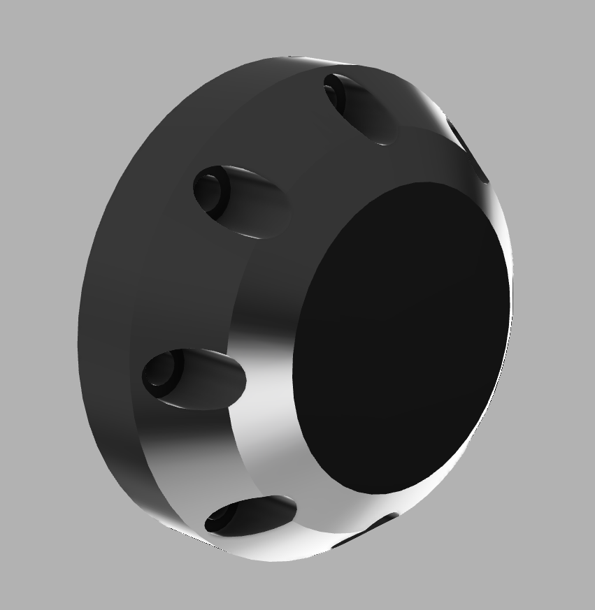

Bonsoir, à l'initiative de Yvan je vais commencer à proposer des cache moyeux de roue libre imprimé en 3D..
A savoir ça permettra de passer les B Hurth en 4x2 en mettant ces caches à la place des mains meneuse..
Idéal pour les +/- long trajets.. :thumbup:
ça sera déjà un bon point de départ avant de pouvoir mettre une solution sur base de moyeux débrayable.
N’hésitez par à me faire part de votre intérêt si vous en voulez une paire..
👍 1

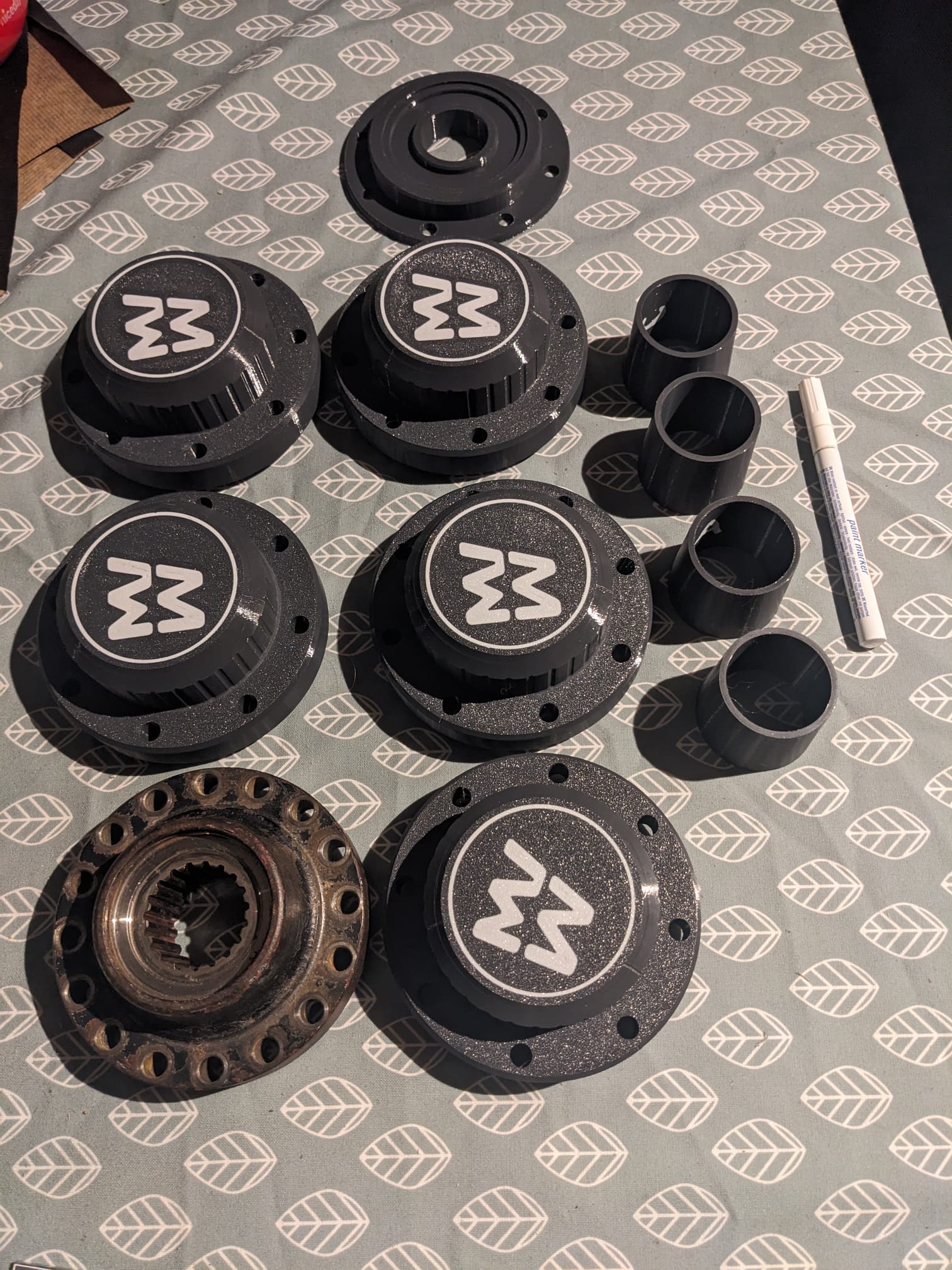

Bonsoir, je viens vous partager le résultat des premiers essais avec Yvan :
Une solution de cache-moyeux de roue libre donc.
Composé d'un manchon conique qui tient le JHC par son circlip en appui sur le nez de la fusée.
Et d'une autre part d'un cache qui vient en lieu et place de la main meneuse avec 2x moins de vis, 8 au lieu de 16.
Résultat plutôt probant..
Je vais sortir une paire de test prête à rouler.. et on vous fera un retour :thumbup:

La conceptions des caches de roues libres pour les versions Hurth est terminé. 8) :thumbup:
Pour permettre d’économiser l'usure du pont AV et de réduire le bruit et la conso lors de longs trajets ou bien des périodes loin des sentiers..
👍 4

Bonjour, voici quelques nouvelles.
Je suis en phase de test finale avec Yvan et Muth sur leurs B Hurth respectif avec les caches de roues libre.
Ces caches seront bientôt disponible sur demande pour les Renault B Hurth 4x4 et les VW LT Hurh 4x4 également 8) :thumbup:

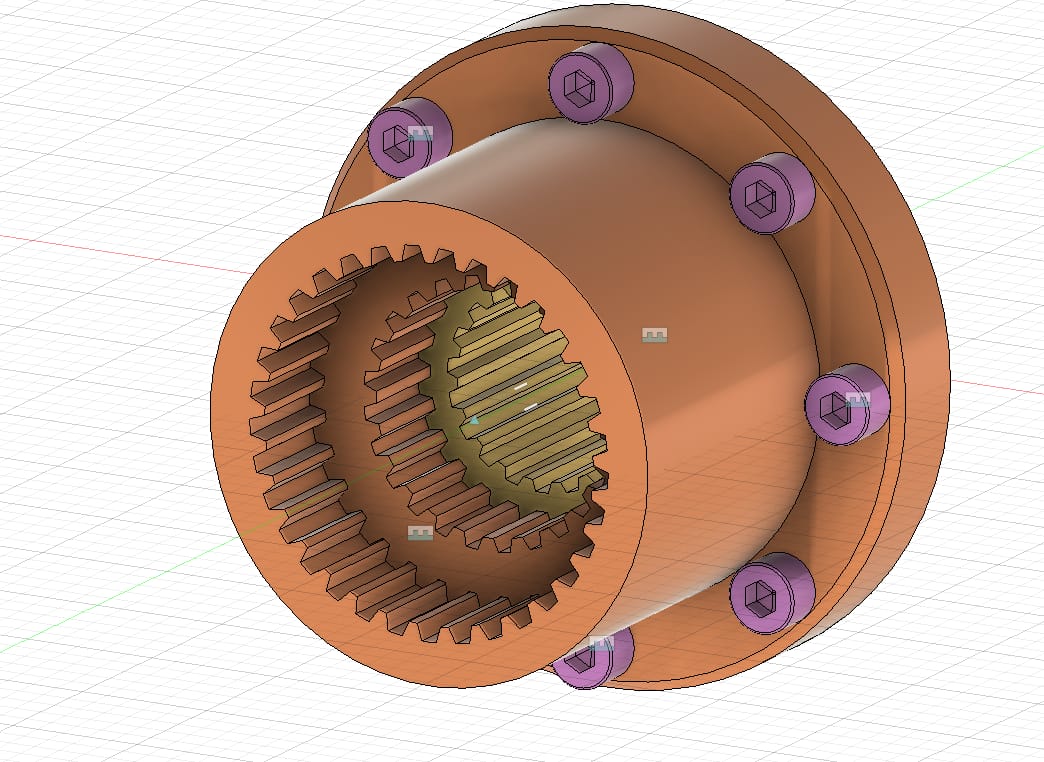

De l'autre je travaille sur les moyeux débrayable, toujours pour les Hurth..
à suivre mais ça risque d'être des budgets qui tourne autour des +1000e la paire

E1K a écrit : 10 juin 2025 15:53 Je remet une pièce dans la machine pour les ponts Renault. Es-ce que ça ne serait pas plus simple de refaire les demis arbres pour avoir les cannelures en fonction du moyeu débrayable que l'on souhaite utiliser ?
Yes merci ! ça remet également une pièce dans ma motivation à développer des choses, également pour les Renault ! :thumbup:
Même si je ne vous oubli pas, pour plusieurs raisons c'est plus facile de commencer avec les Hurth... Ce sont aussi les plus sujets aux bruits / forte conso de carburants et ceux qui on le plus à gagner avec des moyeux. Et ça permet aussi d'aller chercher les LT 4x4.. 1 pierre 2 coups.
Peux importe le type de pont j'en suis arrivé aux conclusion suivantes :
- Pas vraiment possible d'adapter un moyeux débrayable du marché facilement et qui soit assez solide.
- Dans tout les cas il faudra réaliser l'usinage d'un corps fixe et d'un corps mobile (visible en orange et jaune sur le message du dessus).
Dans cette situation ça ne prends plus trop de sens de refaire des demi-arbre, surtout que c'est une opération qui est souvent très couteuse.. Surtout qu'il ne s'agit pas que des cannelures mais des portées pour les roulements/cages à aiguilles aussi etc.. et ça obligerais pour un éventuel montage à déposer les pivots.
Je pense qu'il est plus malin (dans le cas des Renault en tout cas) de ne fournir qu'une paire de moyeux deb qui monte en place des mains meneuse d'origine.
