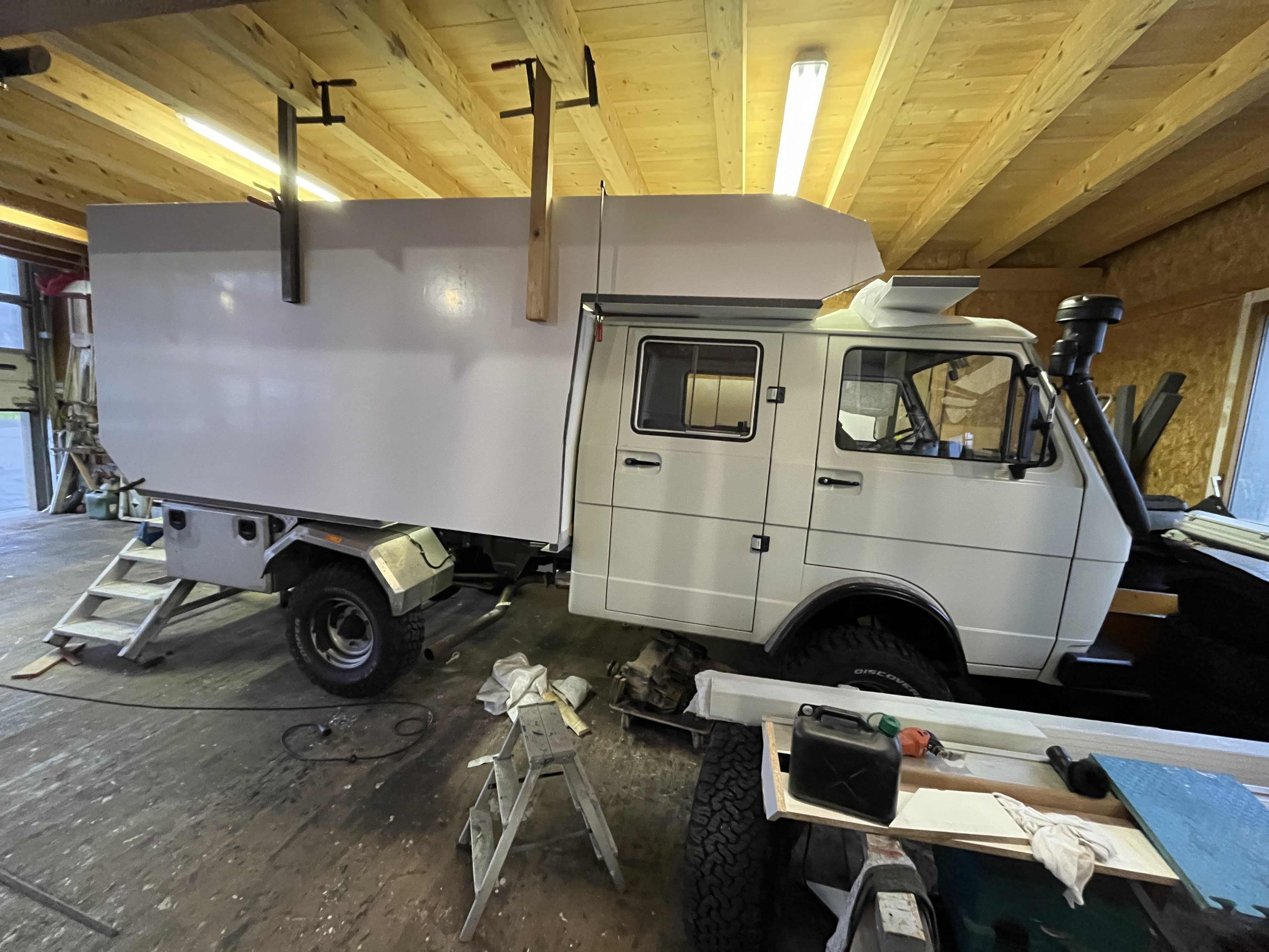

Un petit coup de meulage un peu de gyso et hop la cabine est intergree avec la cellule ,

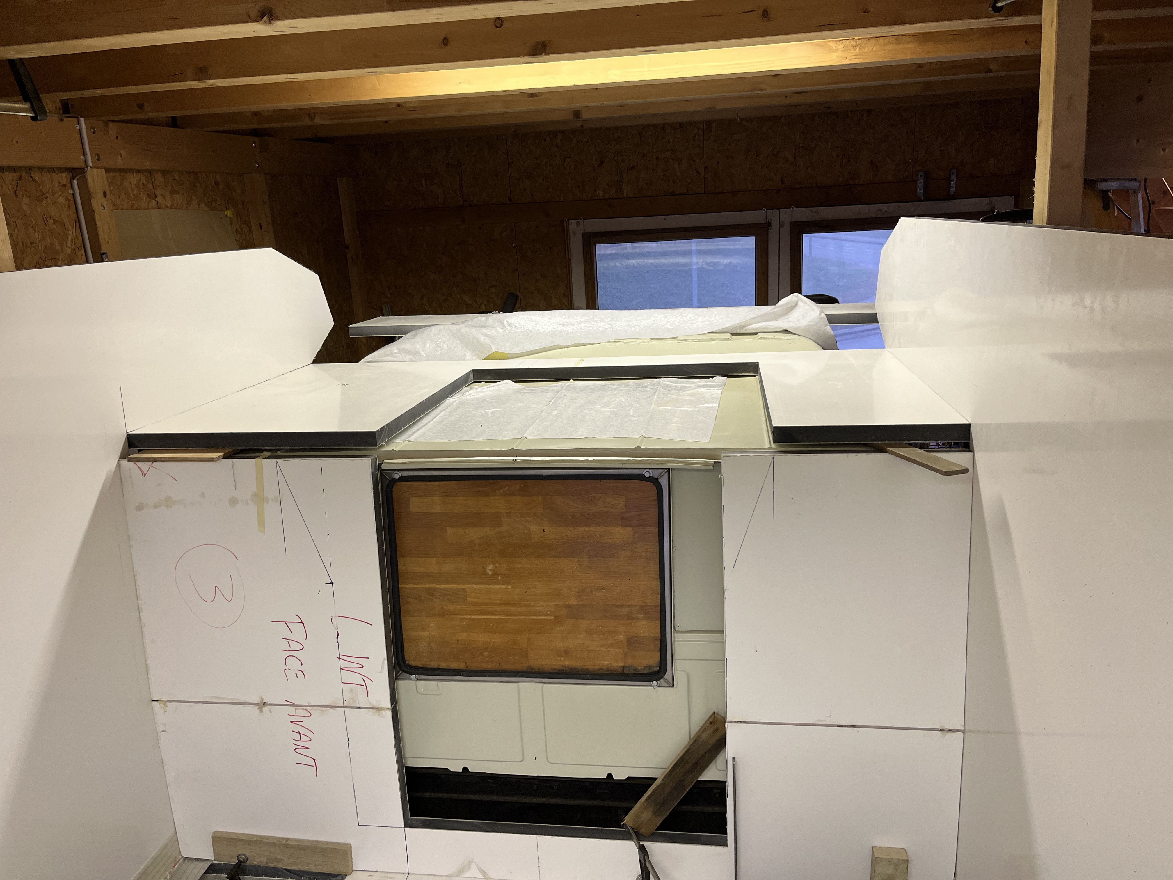

Fabrication des pièces de raccordement de la cellule à la cabine du porteur.

Voilà passage cabine effectué

tu solidarises les 2 ou il y a un système de découplage entre les 2 ? je vois pas clairement avec l'age :oops:

C est coller à la carrosserie en souple avec environ 10/15 mm de joint le châssis est tellement gros y a pas de flex donc pas peur.

Dernier préparatifs et finitions avant la pose définitive de la plateforme du fond une fois en place sans mettre de cros moyen en œuvre la cellule ne sera plus demontable.

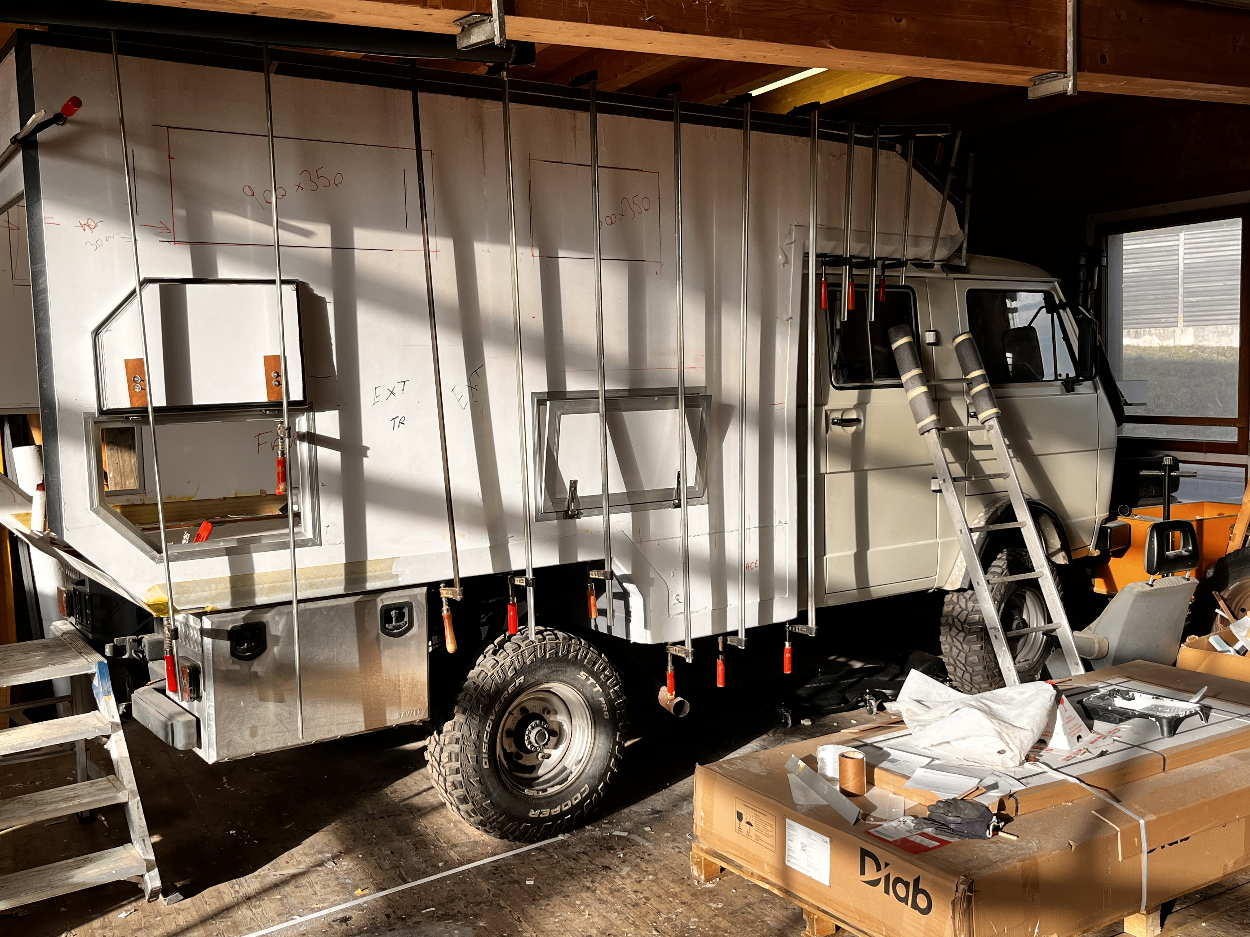

Collage final de la caisse en cours….
Un peu de finitions et roule ma poule ….

Suis satisfait de l avance de la journée

:?: a quoi servira l’ouverture dans le sol :?:

C est la trappe pour l accès à la tuyauterie et jauge du réservoir. Comme la cellule est fixe on sais jamais … en cas de pépin cela facilite les interventions.

Effectivement, mieux vaut prévenir que guérir :thumbup:

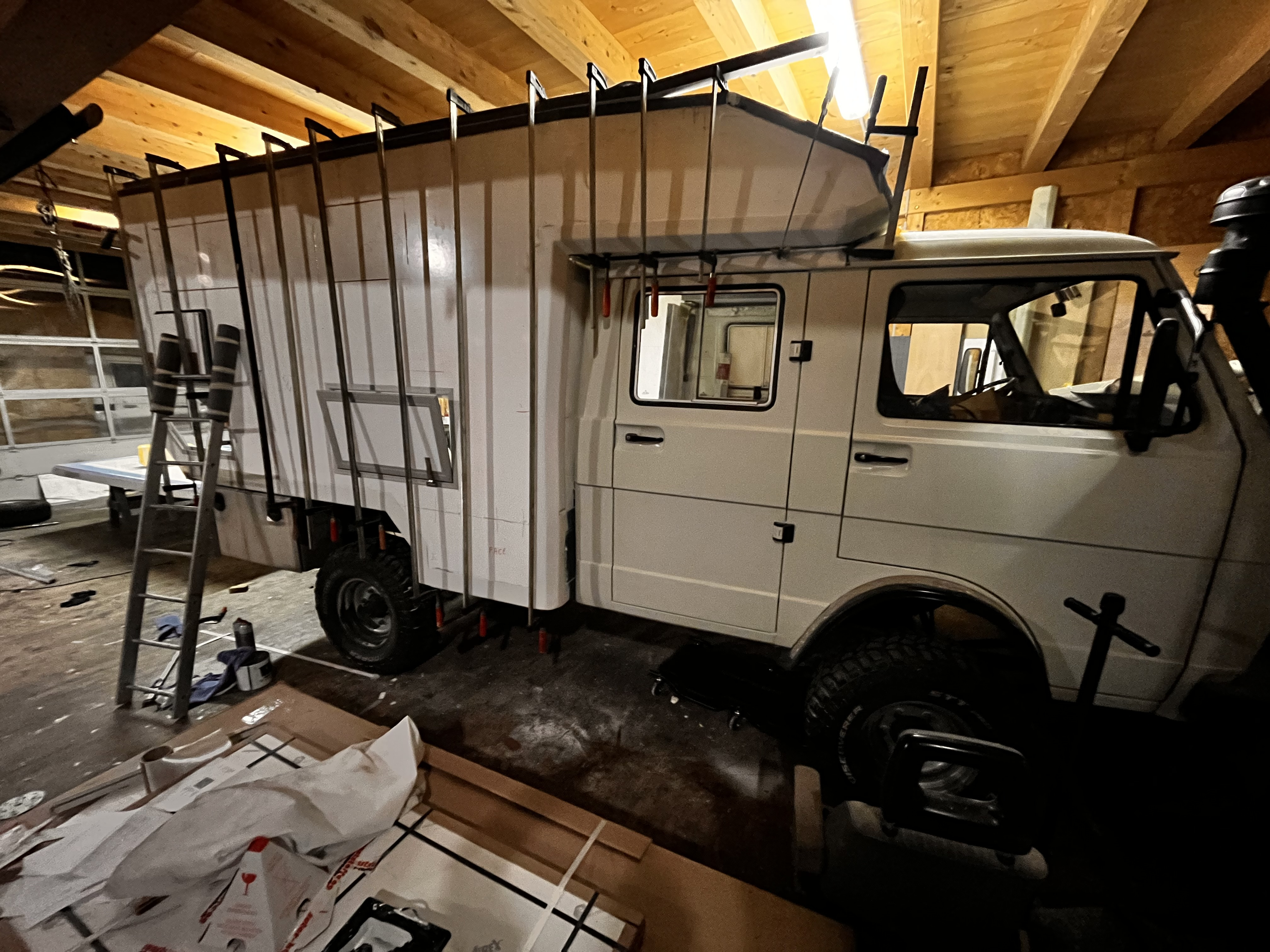

Collage du toit

:o :shock: les serre-joints.. Chuis jaloux :twisted:
