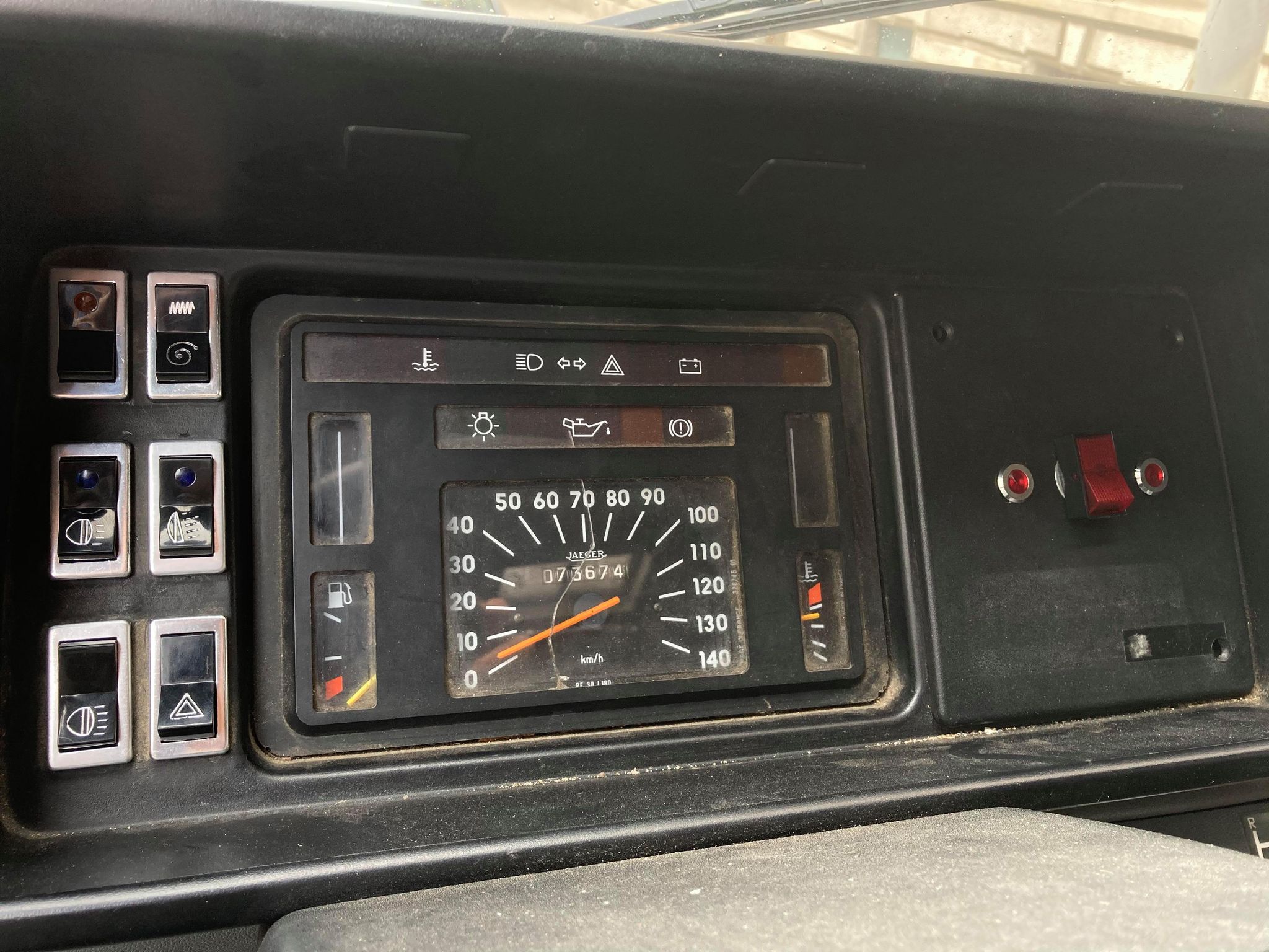

J'ai pu faire des tests aujourd'hui, j'ai câblé un interrupteur et un témoins au tableau de bord, histoire de pouvoir shunter le thermocontacteur et voir quand il s'active.
L'électroaimant du ventillo prend correctement avec 'l’interrupteurr. Par contre le thermocontacteur ne c'est pas activé pendant mon trajet test... Je suis monté jusqu’à la moitié de la jauge de température, peut être pas suffisant pour atteindre le seuil ?

non, faut que l'aiguille soit a la fin du blanc pour que le ventilo démarre....

come 09 a écrit : 06 août 2020 23:31 non, faut que l'aiguille soit a la fin du blanc pour que le ventilo démarre....
Bon je suis allez faire joujou de bon matin dans des champs et en pente faire monter en température. Le ventillo s'active correctement vers 75% de la jauge et s’éteint à nouveau arrivé vers la moitié.
Ca marche au top, j'en conclu que ma surchauffe de l'autre jour était simplement du à la cosse de débranché. :drinkingcheers:

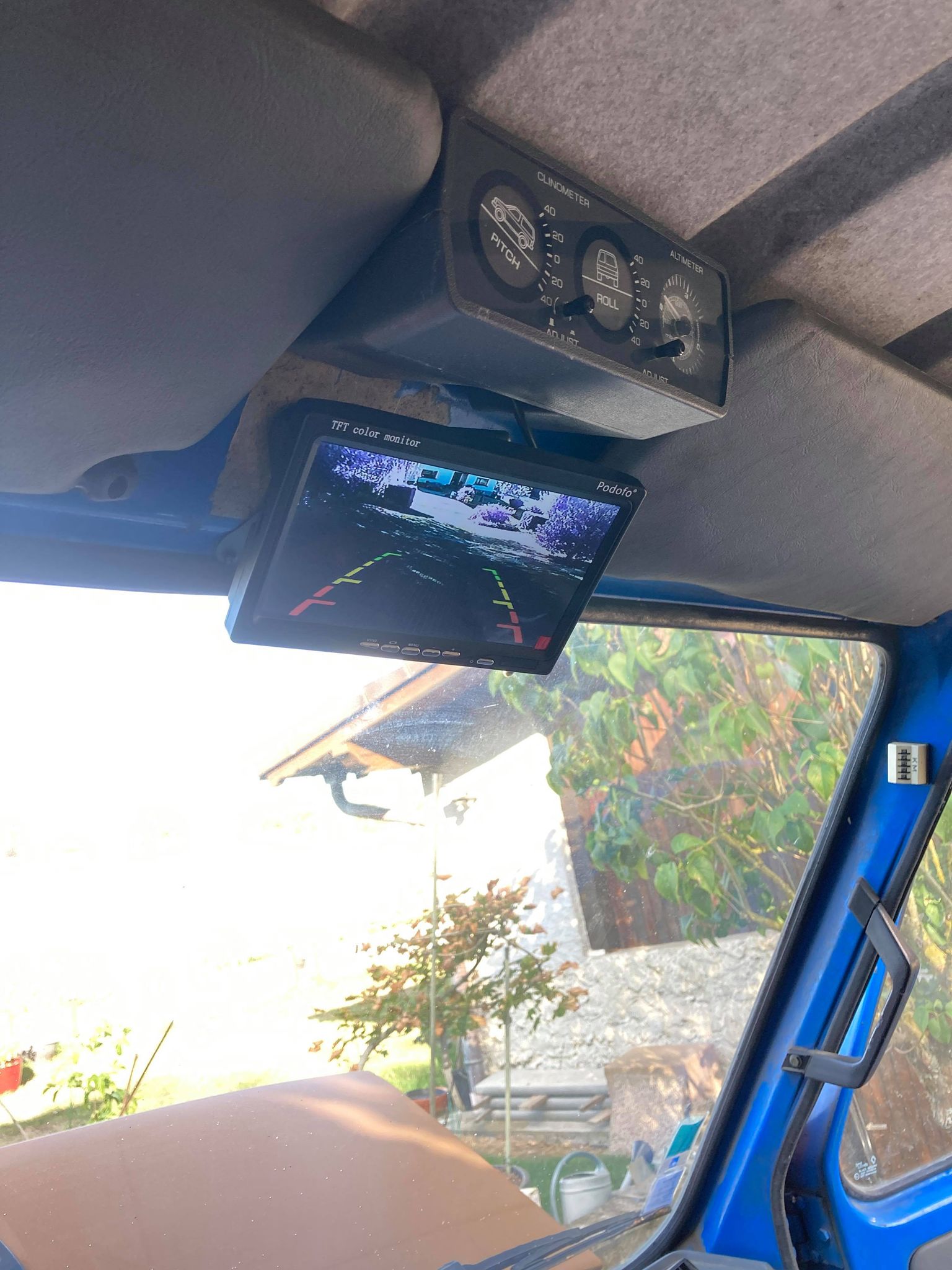

Je viens vous donner quelques nouvelles, l'aménagement de la cellule avance petit à petit:
- J'ai commencé par démonter l'aménagement de l'ancien proprio et repris les défauts d'isolation. Les espaces on été comblé avec du polystyrène et une couche d'isolant multicouche par l'ancien proprio.

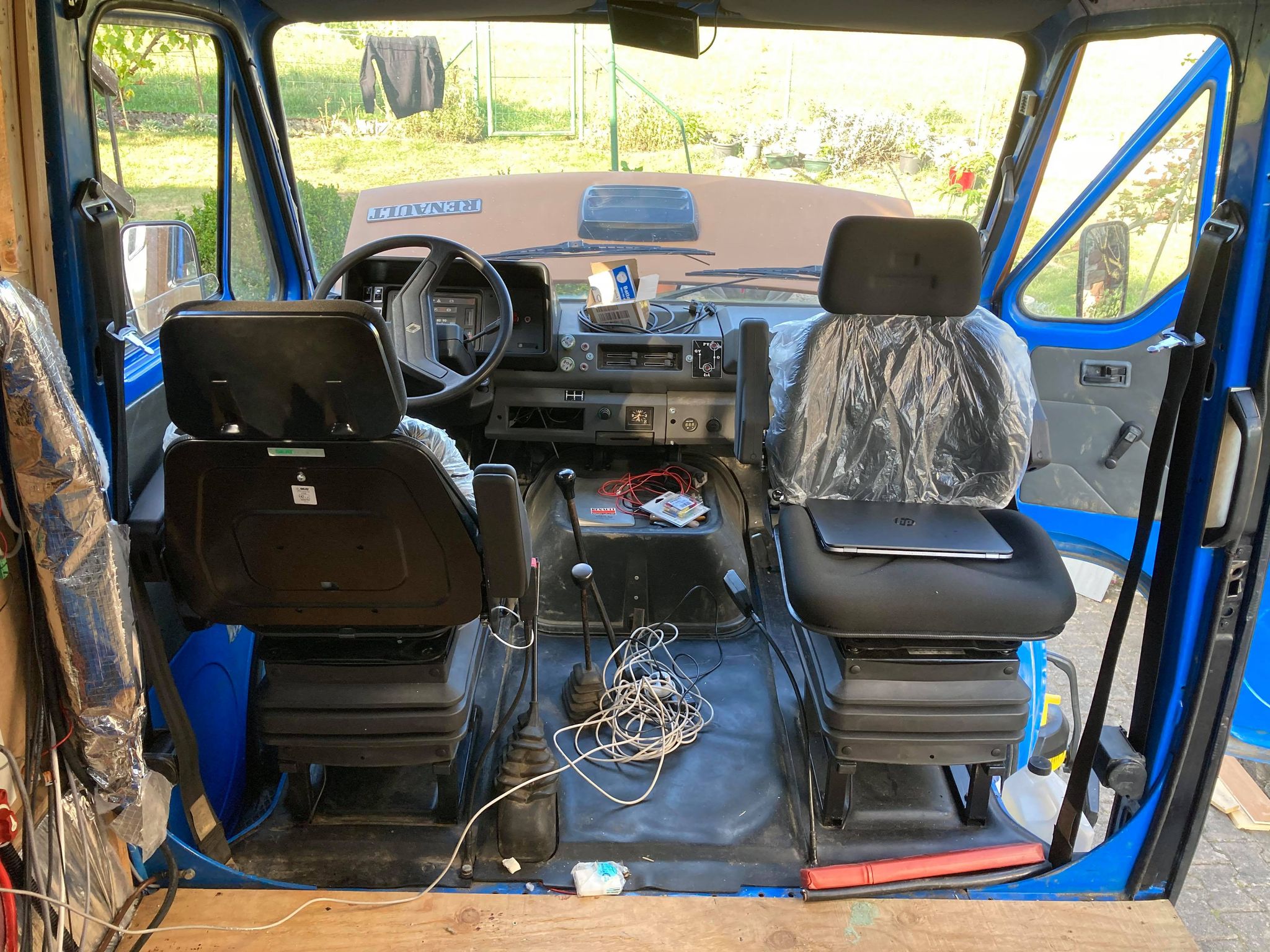

- Remplacement des sièges
- Rajout de boutons au tableau de bord
- Rajout d'écran de caméra de recul, et d'un inclinomètre/altimètre de Nissan Patrol

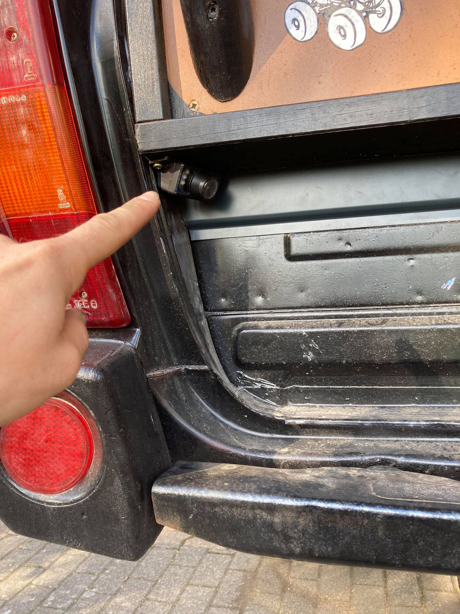

- Rajout de 2 caméras de reculs + feux de reculs
- Installation du système électrique Victron (le support batterie est provisoire)
Le détail de l'installation est visualisable ici

Quels sont ces sièges ? Tu les a monté sur les support d'origine ? les deux se tournent ? :)

Martoufe a écrit : 17 sept. 2020 11:42 Quels sont ces sièges ? Tu les a monté sur les support d'origine ? les deux se tournent ? :)
Hello,
Alors c'est des sièges de tracteurs que j'ai trouvé chez www.diffusion-directe.fr
-> Les mecs on été super pro, à l'écoute et de très bon conseil!
Ils sont équipé de suspension pneumatique avec compresseur intégré et embase pivotante sur 360° (tous les 2).
Ils sont confortable, par contre seul HIC, ils sont légèrement petit. L'appui tête n'arrive pas au niveau de ma tête.
Et non j'ai du fabriquer de nouveau support maison.

ça à l'air top ! Pas donné tout de même mais tu gagne en place pour l'aménagement !
J'ai deux siege suspendus Renault sur le mien, mais il ne tourne pas, il faut que j'étudie la solution d’intégrer une embase pivotante..

Super les sièges

Martoufe a écrit : 17 sept. 2020 12:27 ça à l'air top ! Pas donné tout de même mais tu gagne en place pour l'aménagement !
Difficile de trouver moins chère pour un siège de même gamme, même dans l'occasion.
J'ai cherché pendant 6 mois sans succès.

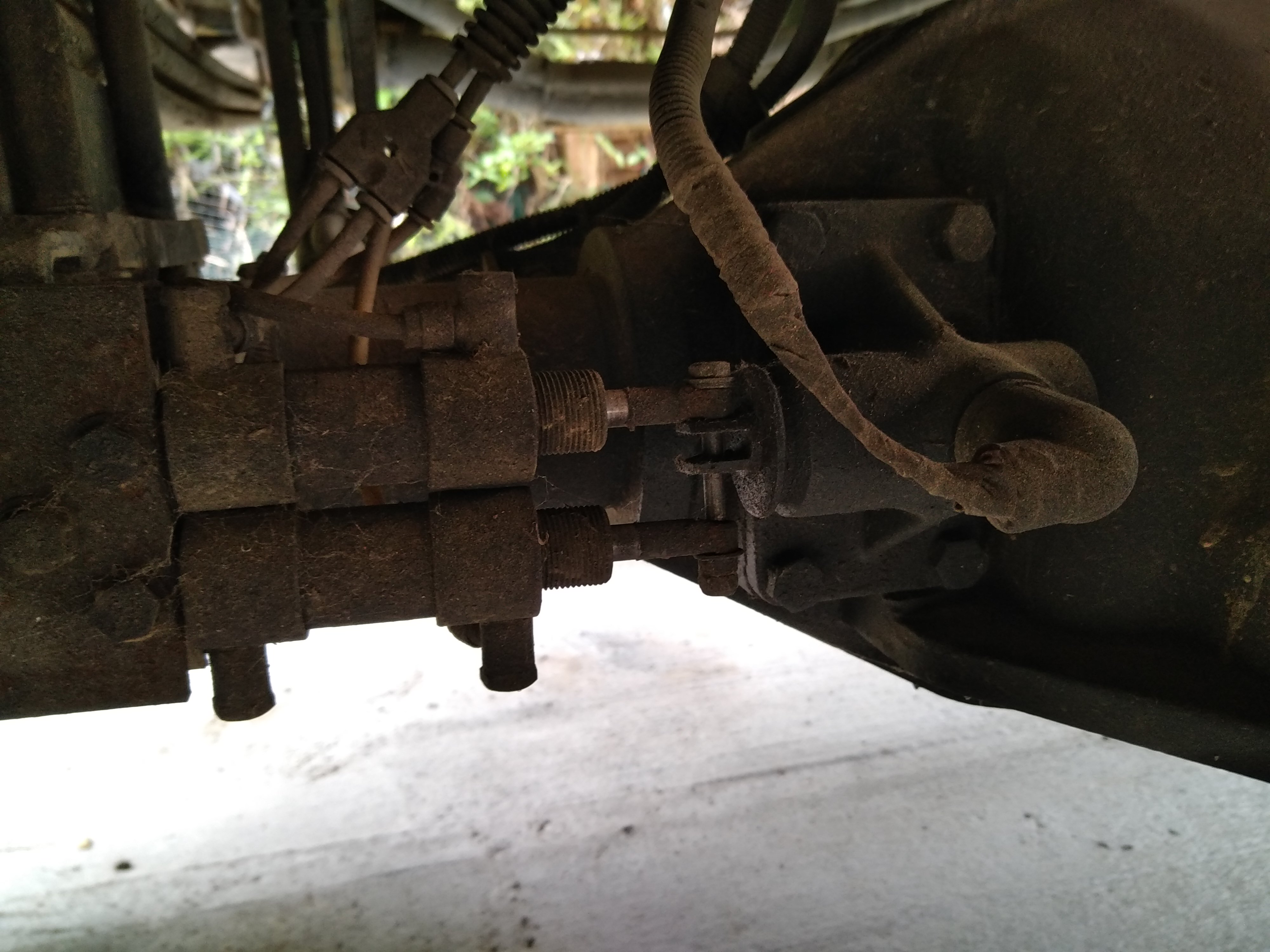

Messages : 3704
Re: Remise en état de mon B90
Message par sebg61 »
En électrique … attentions à l’étanchéité … surtout pour les passages d’eau car la corrosion peut vite s’installer partout (moteur, connecteurs, etc …)
J’ai préféré pour ces questions rester en pneumatique.
Tu installes un compresseur (moi, un Tmax derrière le siège conducteur).
Tu installes une cuve (réserve d’air sous le plancher).
Tu installes un pressostat (6/8 bar) + 1 interrupteur/relais (car le Tmax consomme beaucoup)
Tu branches le tout sur le circuit de dépression des poumons d’origine. (Penser à boucher le tuyau de dépression qui ne sert plus).
Tu gardes toutes les commandes d’origine (AV et AR sur un B Hurth).
Il faut trouver des vérins adaptés, pour moi, de la récup ...
Je te ferais quelques photos ….
Seb.G

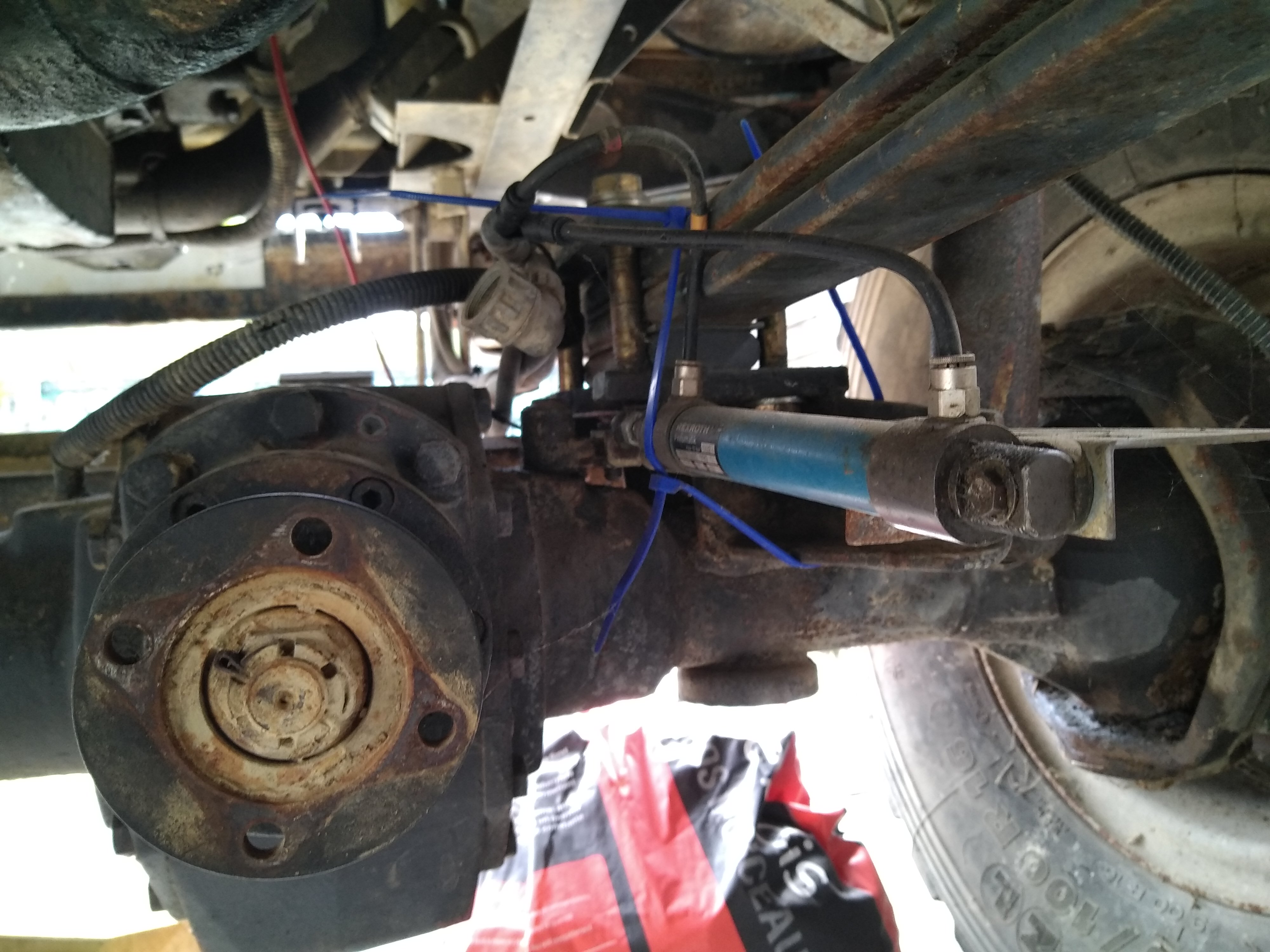

sebg61 a écrit : 01 oct. 2020 09:32 Il faut trouver des vérins adaptés, pour moi, de la récup ...
Autre chose, à l'arrière le ressort de rappel est à l'extérieur du poumon.
Mais devant il fait partie du poumon, comment tu as géré ça?
Ce serait balo que le crabot du blocage vienne s'enclencher en roulant et risque de tout bousiller.
Roule ma poule!
B90 4x4 Hurth 1988
T5 4motion 2007
Yamaha Tenere 660 2014
Cédric
Messages : 3704
pour l'arrière, le ressort interne fait le job, il est costaud, j'ai du mettre 2 vérins ... :mrgreen:
pour l'avant, aucun ressort, il faut en mettre un (genre ressort de matelas) ... :thumbup:
Seb.G
Muth67
T'as vu l'autre là !
Messages : 536
Re: Remise en état de mon B90 [Jeux dans la transmission]
Message par Muth67 »
Super Seb, merci beaucoup pour les photos! :thumbup:
